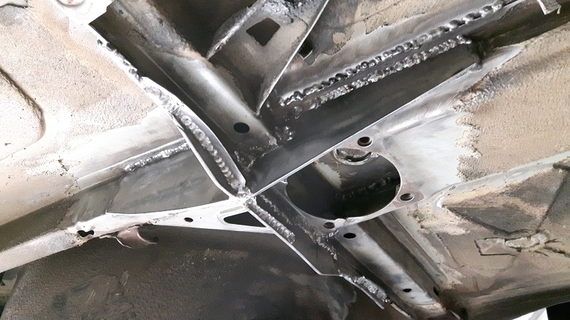

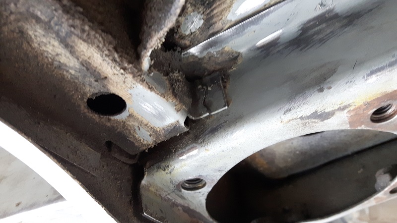

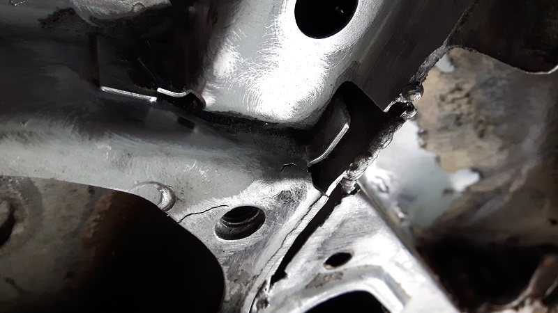

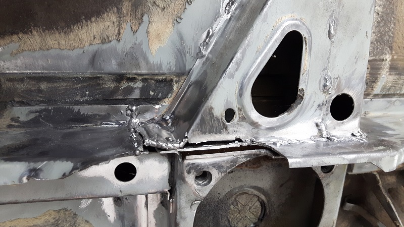

Cassé le 25.03.16, réparé les 30 et 31.03.16, grâce à mon pote Marin !
Charly, mon pote a estimé qu'on avait pas le temps de faire un montage similaire au tien. Alors il a choisi de 1) ressouder tout ensemble (pas recoller, comme j'avais fait) 2) renforcer les tôles en place. En espérant que ça tienne sur la durée. Puis, j'ai remonté le tout. Il me reste encore a nettoyer la voiture comme il faut... et me présenter au départ du slalom de Bière le 16 avril !
Avant :
20160330_172408.jpg [ 172.01 Kio | Vu 19066 fois ]
20160330_172442.jpg [ 121.58 Kio | Vu 19066 fois ]
20160330_172455.jpg [ 133.67 Kio | Vu 19066 fois ]

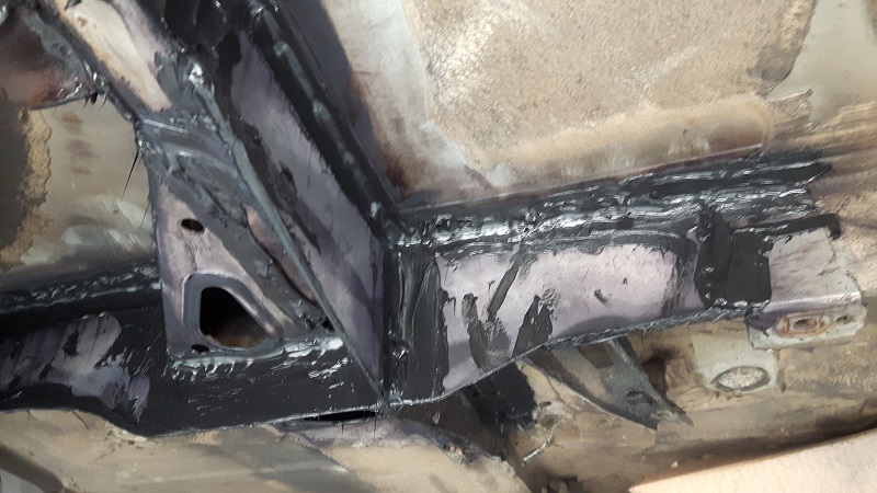

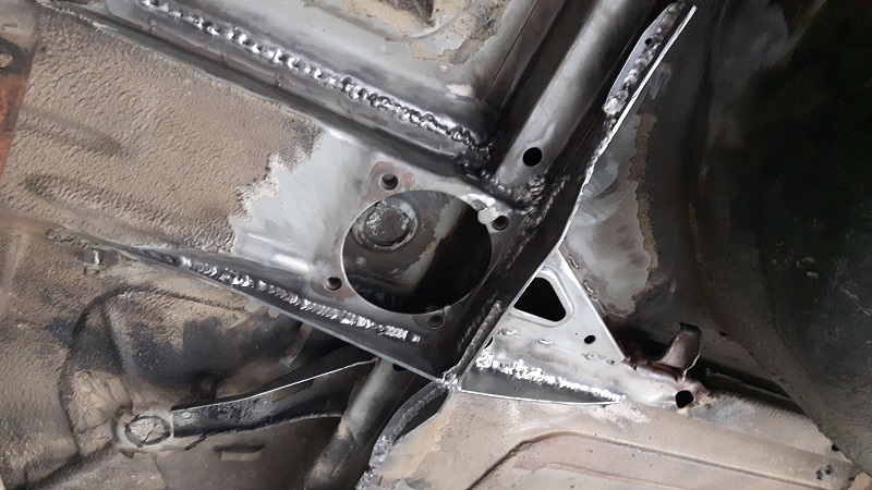

Après :
Commentaire: Après
20160331_131938.jpg [ 164.58 Kio | Vu 19066 fois ]
20160331_132009.jpg [ 177.94 Kio | Vu 19066 fois ]
Protection en 4 couches : 1) Noverox 2) Mastic (photo) 3) anti-gravillon 4) peinture haute température.
20160403_142906.jpg [ 156.98 Kio | Vu 19066 fois ]
20160405_180846.jpg [ 137.76 Kio | Vu 19066 fois ]

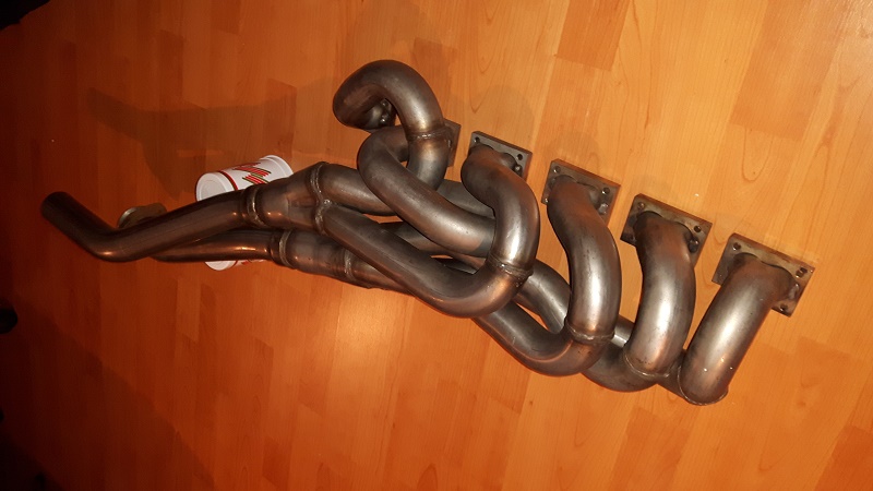

La saison a à peine commencé, que je pense déjà à la prochaine saison hivernale de MECANIQUE... une belle paire de pièces rares, voir introuvable en neuf comme c'est le cas ici, vient d'arriver :
Collecteurs M635, original BMW, neufs et jamais montés !
20160422_204149 - Copie.jpg [ 130.94 Kio | Vu 19001 fois ]

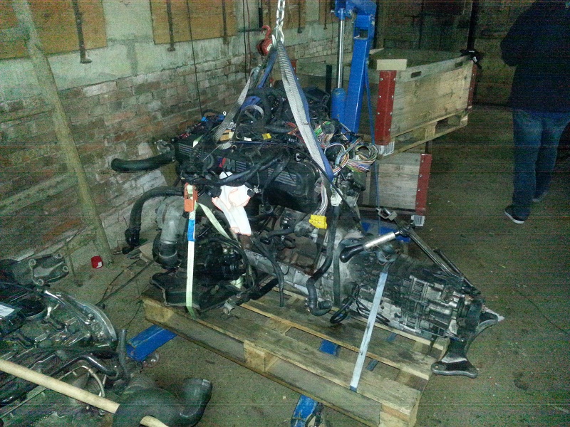

... pour monter sur le moteur que j'ai mis de côté en fin de l'année passée :
20150922_204314 - Copie.jpg [ 288.35 Kio | Vu 19001 fois ]

Non, il provient de mon ancienne M5 e34. Je l'ai roulée en 2010 et la stockait depuis que le joint de culasse avait cassé. Il y avait beaucoup à faire sur l'auto, alors je n'avais pas réparé. Comme elle prenait de la place, je l'ai mise en pièce l'année passée.

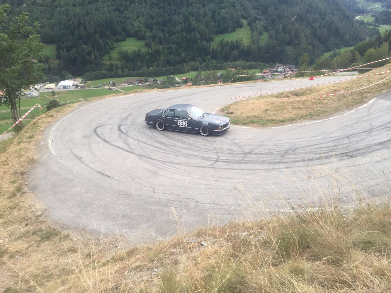

C'était beau... vidéo en cours d'upload du coup.
3.jpg [ 188.34 Kio | Vu 18593 fois ]
