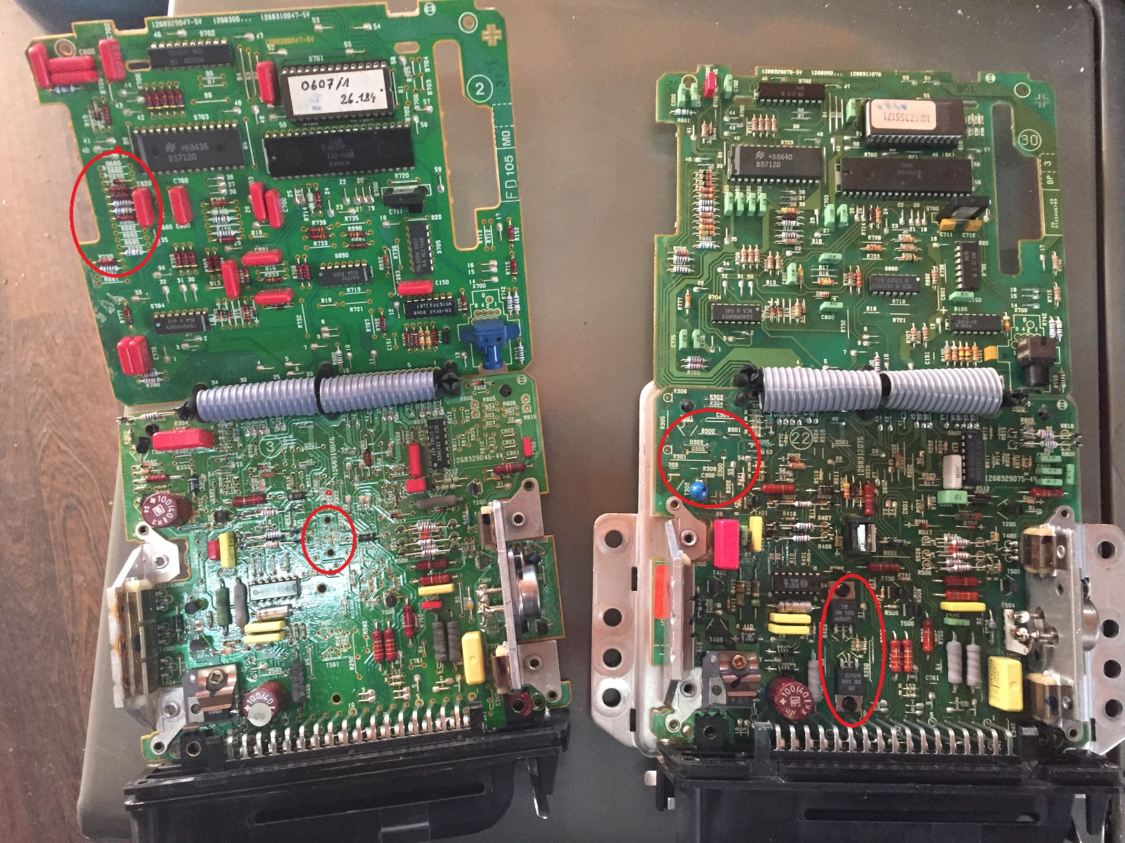

ensuite venons en à la compatibilité des DME ...
Henri me dit , ça doit fonctionner
Enix a testé le DME S14 sur un S14 , il fonctionne
PPE me dit ça marchera pas y'a pas que la puce de la carto ...
je cherche , je fouine , me disant que les mauvais injecteur ont pu griller des transistors
je tombe sur ça : viewtopic.php?t=5138
là ce matin heureux , j'arrive à l'atelier et me dis : vérifier la tète des transistor dans les deux boitiers :-o
et la surprise .... :evil:
à gauche le M88 , à droite le S14...
IMG_3556.JPG [ 953.95 Kio | Vu 12347 fois ]
MessagePosté: 28 Fév 2019 10:30
