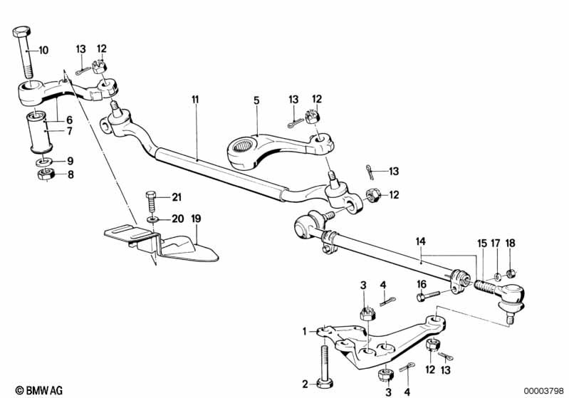

Quelqu'un pourrait il me dire ce que signifie: Relais de direction dans la terminologie "Concessionaire BMW"
Des biellettes peut être?
Plus généralement si on souhaite refaire sa direction (pas la cremaillière) quelles seraient les pièces à changer?
Merci d avance et bonne route à tous
Laurent

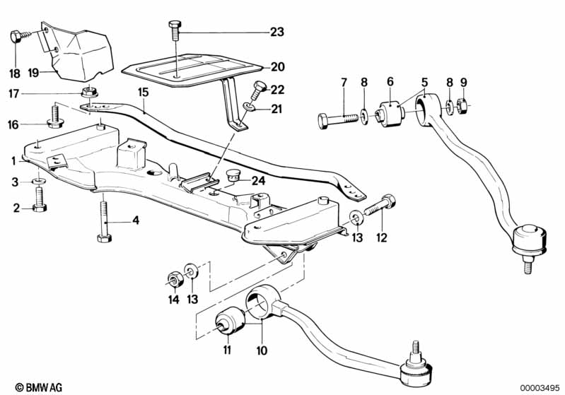

Peut-être la pièce 6 ?
Je changerais 7-11-(2x14)
diag_2xi.jpg [ 54 Kio | Vu 105 fois ]
Et (2x)10-(2x)11 (attention il y a un modèle 10 gauche et un modèle 10 droite) pour des rotules neuves et silentblocs neufs. Il faut une presse pour placer les silentblocs.
diag_2p3.jpg [ 62 Kio | Vu 105 fois ]
A voir encore quel est l'état des biellettes de barres stabilisatrices et l'état des silentblocs de celle-ci (attention il y a plein de tailles différentes, il vaut mieux mesurer le diamètre de la barre avant de commander les 2 silentblocs).

Hello, en remplaçant juste la pièce 7 ça doit régler le problème puisque c'est celle qui supporte le plus de contraintes...
MessagePosté: 19 Mai 2026 18:59
Messages: 1293
Le problème viens souvent de la pièce 11
