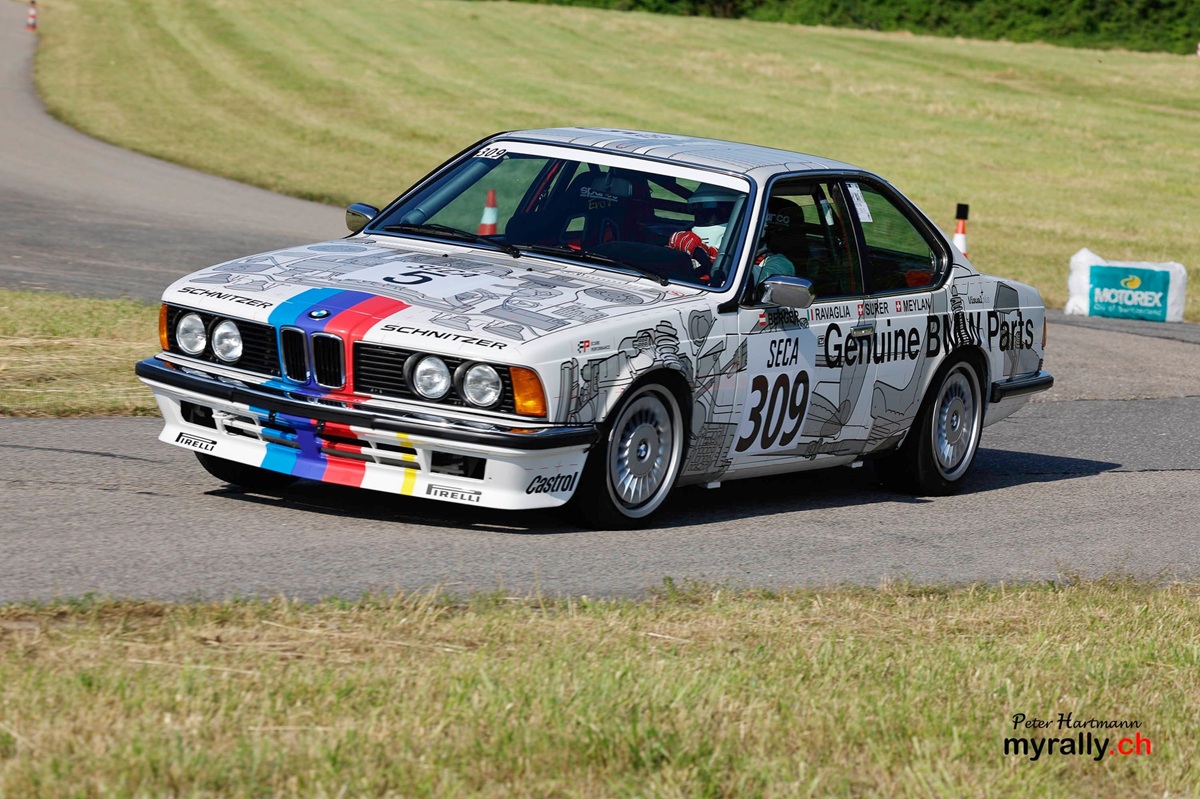

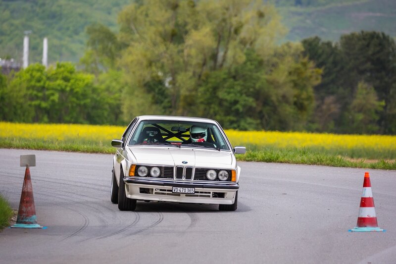

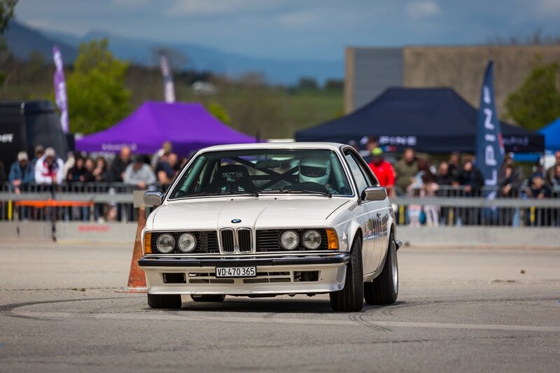

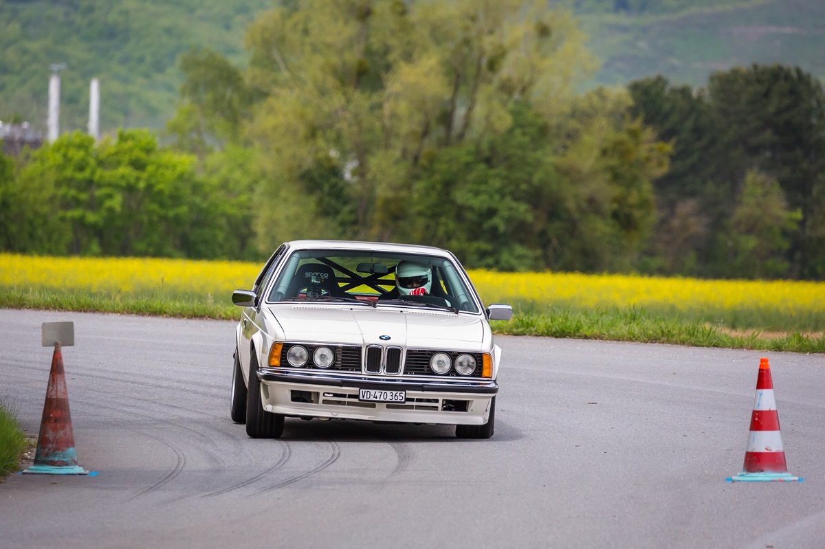

De retour du Slalom de Bière avec la seconde place sur 4.
Les nouveaux pneus, des Yokohama A052, sont fabuleux tant sur le mouillé que sur le sec !
J'espère pouvoir faire une géométrie avant la prochaine course.

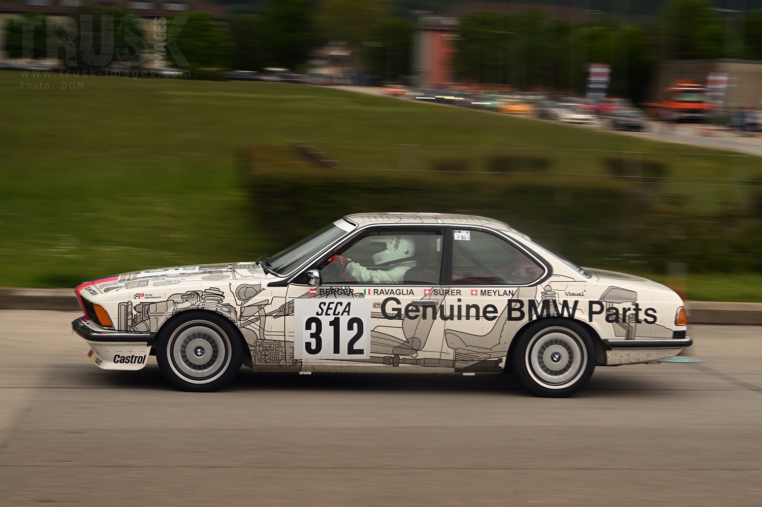

De retour du Slalom de Chamblon où j'ai remporté ma classe, fini 4/8 de la catégorie et 63/144 au scratch.
Avec un temps minimum de 3:45 réalisé aux essais, je suis 2s plus lent qu'avec mon ancienne voiture, la 635 grise dans sa configuration avec le M30. En analysant mes anciennes vidéos, je me rends compte que je freine plus tôt, moins fort et que je rentre plus lentement dans les chicanes, ce qui me fait sortir trop moins vite. La voiture est belle, celle-ci j'ai peur de lui faire des marques contrairement à la grise... il me faut du roulage pour prendre la confiance.

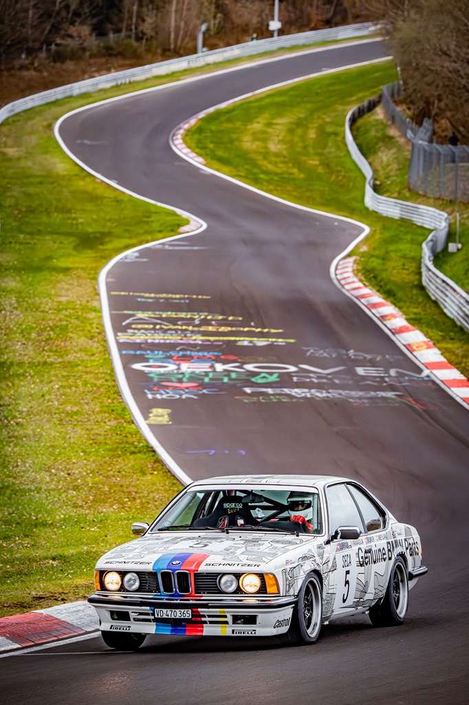

Nürburgring : J'y suis allé seul mais je me suis fait des potes où je logeais... du coup, j'ai eu droit à un pilote expérimenté de centaines de tours pour me coacher !
Voici un carte de la piste. La boucle Sud est le circuit GP qui peut être connecté selon les courses. En mode touriste comme je suis allé, on parle de boucle BTG (Bridge to Gate), ça tourne à droite après Tiergarten et on passe devant le T13 (stands avec une station essence) avant le virage du KM 2.
En vitesse compteur, j'ai pris 215km/h à Schwedenkreuz (tronçon le plus rapide), 200 au fond de la cuvette de Fuchsröhre et 180-190 dans la montée de Bergwerk !

Caracciola-Karussell
Un des endroits les plus emblématiques qu'on reconnait immédiatement. Pour le passer vite, il faut y plonger dedans !
racetracker_44314158_673964.jpg [ 374.98 Kio | Vu 164 fois ]
racetracker_44464587_673965.jpg [ 318.65 Kio | Vu 164 fois ]
Wippermann
Les plus rapides prennent l'intégralité du vibreur. J'ai préféré économiser la voiture à cet endroit.
