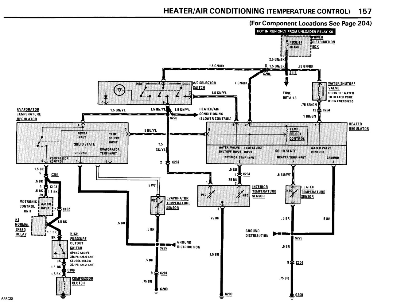

Apparemment, ton chauffage est le même que sur les e24. La panne que tu décrits, me fait penser à une panne du boitier de régulation (il se trouve derrière le panneaux de commande).
L'alimentation de la vanne de chauffage que tu as mesuré est normal. La vanne est alimentée en 12v pour couper le chauffage ! En d'autre termes, il suffit de débrancher la prise sur la vanne pour avoir du chauffage tout le temps.
Ensuite, quand tu mets le potar à fond, tu shunt la régulation qui coupe l'alimentation de la vanne ce qui te donne du chauffage à fond.
Donc pour ma part, je pense que ta panne vient d'un des éléments suivants :
- capteur de température habitacle --> c'est une sonde PT100, tu mesures sa résistance avec un ohmmètre, en gros tu dois trouver quelques ohms de résistance
- capteur de température de chauffage --> idem précédent
- boitier de commande --> la pas d'autres solution que d'en trouver un autre pour faire le remplacement
- le potar --> il fait parti du boitier de commande, donc si tu changes l'un tu changes l'autre

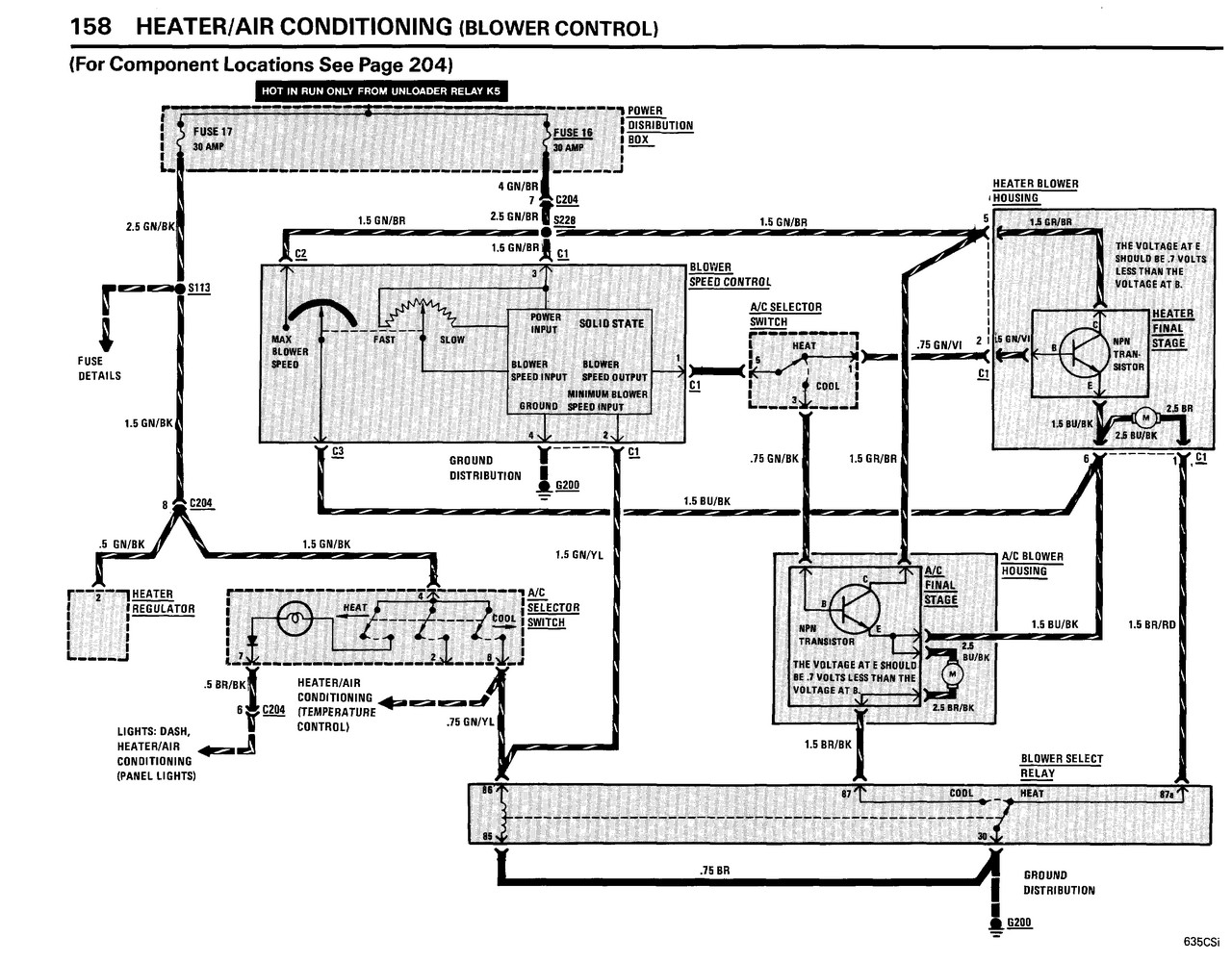

Sinon, voilà les schémas pour la 635, mais ça doit être quasiment la même chose sur e28 :

Rien de nouveau sur le problème de chauffage ?

@ Henri: ou puis je trouver les deux capteurs de température?
Même si j'avoue que la je suis un peu perplexe avec mon chauffage constant.
Sauf si c'est le boitier de commande qui a définitivement rendu l'âme en position entrouverte...?

Bon, à défaut d'avoir localisé ces fameux capteurs, je continue mon monologue.
Mes investigations du matin:
J'ai repris la tension au niveau du contacteur à brancher sur le robinet.
Même constat: 0V ou presque à fond, puis au moindre mouvement vers le froid, quasiment 12V, aucune progressivité donc.
D'ailleurs en branchant mon ancien robinet de chauffage dans le vide et qui était fonctionnel puisque même symptômes, cela confirme.
Il s'ouvre quand le chauffage est à fond puis il se ferme dès qu'on bouge le bouton aussi faible soit le mouvement.
Il n'y a donc, pour ceux qui suivent, que deux positions qui fonctionnent, ouvert ou fermé, pas d'intermédiaire.
Cela soulève une question: quelle est l'amplitude entre la position 100% ouverte et fermée? Dans mon cas, de l'ordre de 5mm ce qui me parait faible par rapport à la taille du robinet. Vous confirmez que c'est l'amplitude normale?
Je reste cependant étonné de la température dans la voiture en position air froid.
Je m'explique. 17° ce matin, je suis en polo manches courtes, et bien même l'air chaud coupé et juste la commande centrale d'air froid ouverte, je suis obligé d'entre ouvrir régulièrement les fenêtres pour rafraîchir l'habitacle...
Si je ferme la commande d'air froid et met en route le chauffage mais sur la température minimum donc en théorie robinet fermé (pour ceux qui suivent toujours), la il faut clairement ouvrir la fenêtre...
Donc clairement le potentiomètre de température est HS et je suis allé en commander un neuf chez BMW ce matin, mais,
- Les capteurs évoqués précédemment seraient ils responsables? (Je rappelle que dès que je passe 90, plus de chauffage)
- Une saleté qui empêcherait le robinet de se fermer complètement? (Je rappelle qu'il est neuf, la voiture à 120 000km, très suivie et qu'au remplacement de la pompe à eau, pas le moindre dépôt).
Merci à ceux qui m'auront lu :pouce: :pouce: :pouce:

Dans un premier temps et afin de lever tout doute, il faudrait que je localise les fameux capteurs évoqués par Henri 8)

le capteur ou sonde de température habitacle se trouve sur l'habillage de dessous le volant, sur la partie cartonnée au niveau du pédalier, coté pédale d'embrayage. prise électrique avec 3 ou 4 fils et tuyau d'air en son centre.
MessagePosté: 13 Juil 2017 10:10
Ah ok, je vois très bien ou elle localisé la sonde mais je ne savais pas ce que c'était, merci :pouce:

Oups, j'ai plus suivi ton problème depuis longtemps, je vois que tu attendais des réponses, désolé.
Effectivement, la sonde d'habitacle est bien sous le volant avec 3 fils et le tuyau d'aspiration qui vient du moteur.
Le fonctionnement du robinet que tu décris me semble normal vu le schéma. C'est une électrovanne, donc ouvert ou fermé. L'astuce c'est que cette électrovalve coupe le circuit quand elle est alimenté. Ensuite la commande ouvre ou ferme pour laisser passer de l'eau par intermittence en fonction de la consigne.
Voilà pour la base. Pour ta panne, on dirait que ta vanne n'est pas étanche. Pour tester, il faudrait que tu tire un + et un - depuis la batterie ou depuis la prise diag pour être sûr que la vanne est bien sous tension en permanence. Si avec ça, tu as encore de l'air chaud, c'est que cette vanne est morte. Si tu as le même symptôme avec l'autre, c'est qu'elle est morte aussi.

J'ai le même soucis de chauffage permanent. J'ai plusieurs soucis d'ailleurs :
1- ventilation arrêtée quand le bouton est de 0 à 99%
Ventilation à fond sur le dernier %.
Auriez-vous un tuto pour changer le réhostat de la commande de ventilation ?
