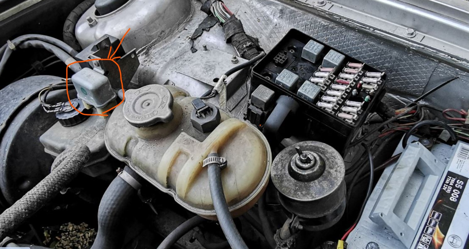

MessagePosté: 05 Juil 2025 18:11
Inscription: 05 Juil 2025
Messages: 1
Ma E24: 635CSi Phase 1
Bonjour ,
J'arrive surement après la bataille... vue la date du post mais voici la réponse :
relais_pompe-essence-635.jpg [ 293.65 Kio | Vu 7924 fois ]
De mon coté , je cherche où se trouve le relais du demarreur... ? Je ne peux plus démarrer , même pas le clic du solénoïde alors que le démarreur tournait il y a 1 mois .(J'ai une batterie neuve et le contact allume le tableau de bord)
Merci de votre aide.
MessagePosté: 06 Juil 2025 11:58
Tu as tapé sur le solénoïde ? Des fois son piston ne bouge pas et ça ne démarre pas, sinon peut-être un ploblème au niveau du fil de commande jaune/noir qui part du contacteur et qui va vers le solénoïde (fil débranché ?)
