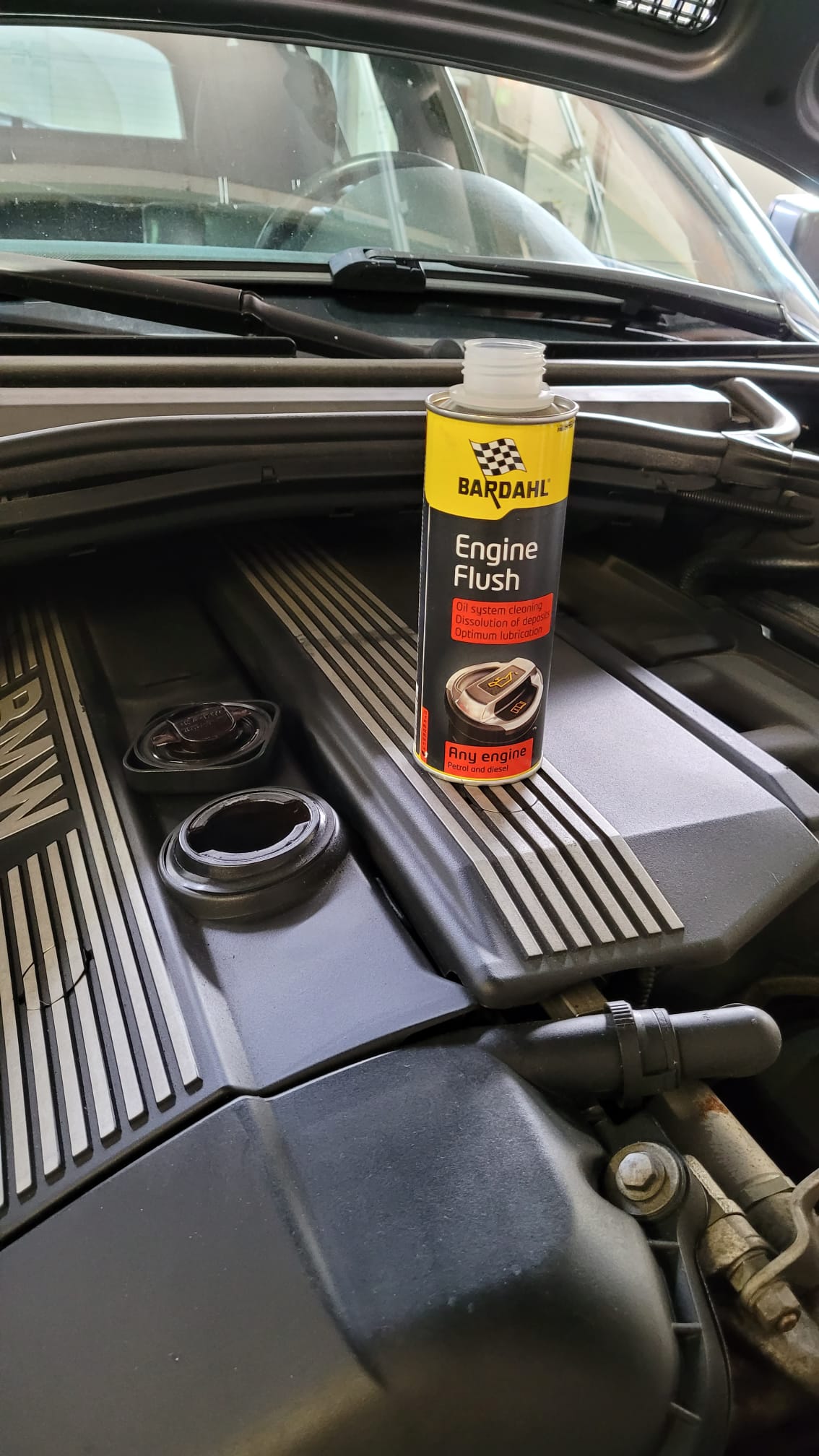

J'ai pensé à ce topic la semaine passée, lorsque j'ai fait la vidange de ma 330xi e46 de 222'000km. J'ai utilisé ce produit.
Moteur chaud, vider le flacon, laisser tourner 15min au ralenti, vidanger. L'huile est sortie très liquide, très noire... plus que d'habitude ? Je ne sais pas. Est-ce que j'ai constaté une différence de bruit moteur ? Je ne crois pas.
Disons que ça ne peut pas faire de mal... c'est un copain qui me l'a donné pour essayer.
