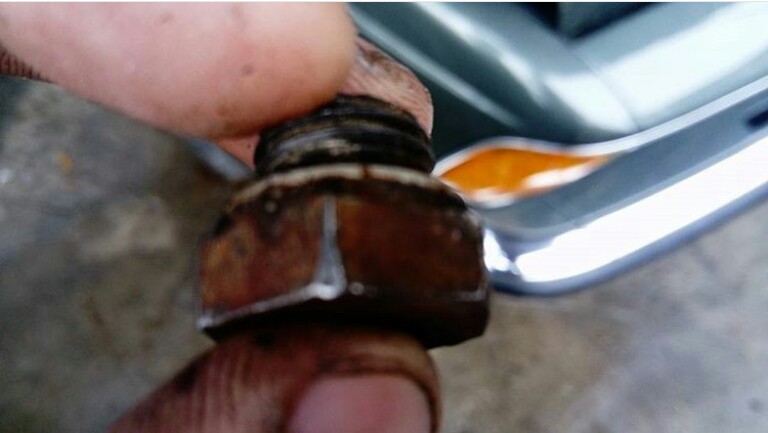

Salut.
La vis du bloque moteur ne cassera pas. Mais il est préférable d'utiliser un cliquet avec cardan pour la dévisser sans encombre, on est très vite gené par les différentes barres de direction de la voiture.
PicsArt_05-07-05.38.05.jpg [ 52.2 Kio | Vu 20977 fois ]

MessagePosté: 05 Juin 2017 11:34
Je ne connaissais pas cette vis!
:pouce: :pouce: :pouce:
