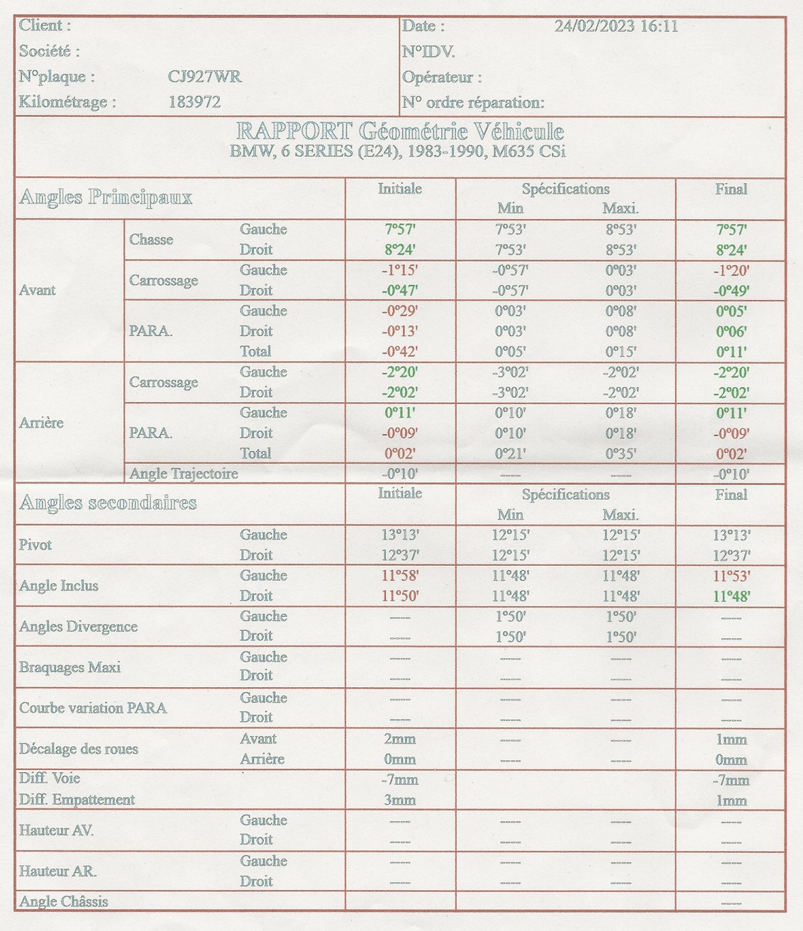

En ligne droite, ma 635 se déporte légèrement sur la droite, j'ai fait faire une géométrie, le problème est persistant :cry:
Au vu du résultat ci-joint, quelqu'un voit-il d'où peut provenir le problème :?:
Géométrie BM 635 Fev 2023.jpeg [ 502.88 Kio | Vu 3003 fois ]

Peut être une usure asymétrique des pneus ?

inverse tes roues avant
le pneu droit use plus vite que le gauche donc différence de hauteur qui entraine un tirage a droite
par contre taon carrossage droit pas bon (tête amortisseur ou fusé )
Je ne pense pas que cela provienne des pneus, ils sont neufs, pour le carrossage, je vais voir ça, merci.
