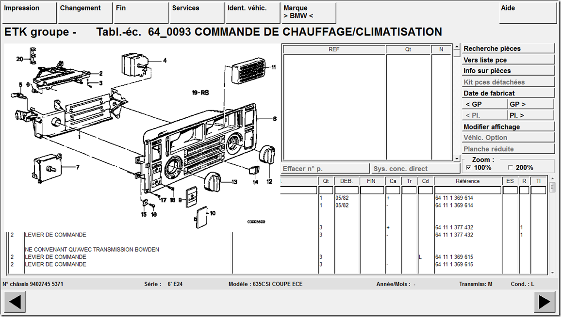

Un ami garagiste spécialisé en BM anciennes cherche une commande de vitesse de ventilateur de chauffage et de clim sur une E24 phase 2 de 1985.
Il a tenté une réparation en changeant le transistor, mais c’est manifestement la piste du potentiomètre qui est hs, et dans ce format il est apparemment difficilement à trouver. Donc il est preneur même s’il faut prendre l’ensemble des commandes du chauffage avec les 2 volets d’aérations (il n'a pas besoin de la commande de réglage de température sur le coté gauche).
C’est le no 4, réf. bmw 61 31 1 381 317 ( anciennement 61 31 1 377 138 ), il y a la ref 1 381 318 pour les véhicules sans clim. La différence ce sont les 4 pins pour la prise des modèles avec clim et 3 pins pour les modèles sans clim.

image-2-.png [ 245.51 Kio | Vu 3243 fois ]
