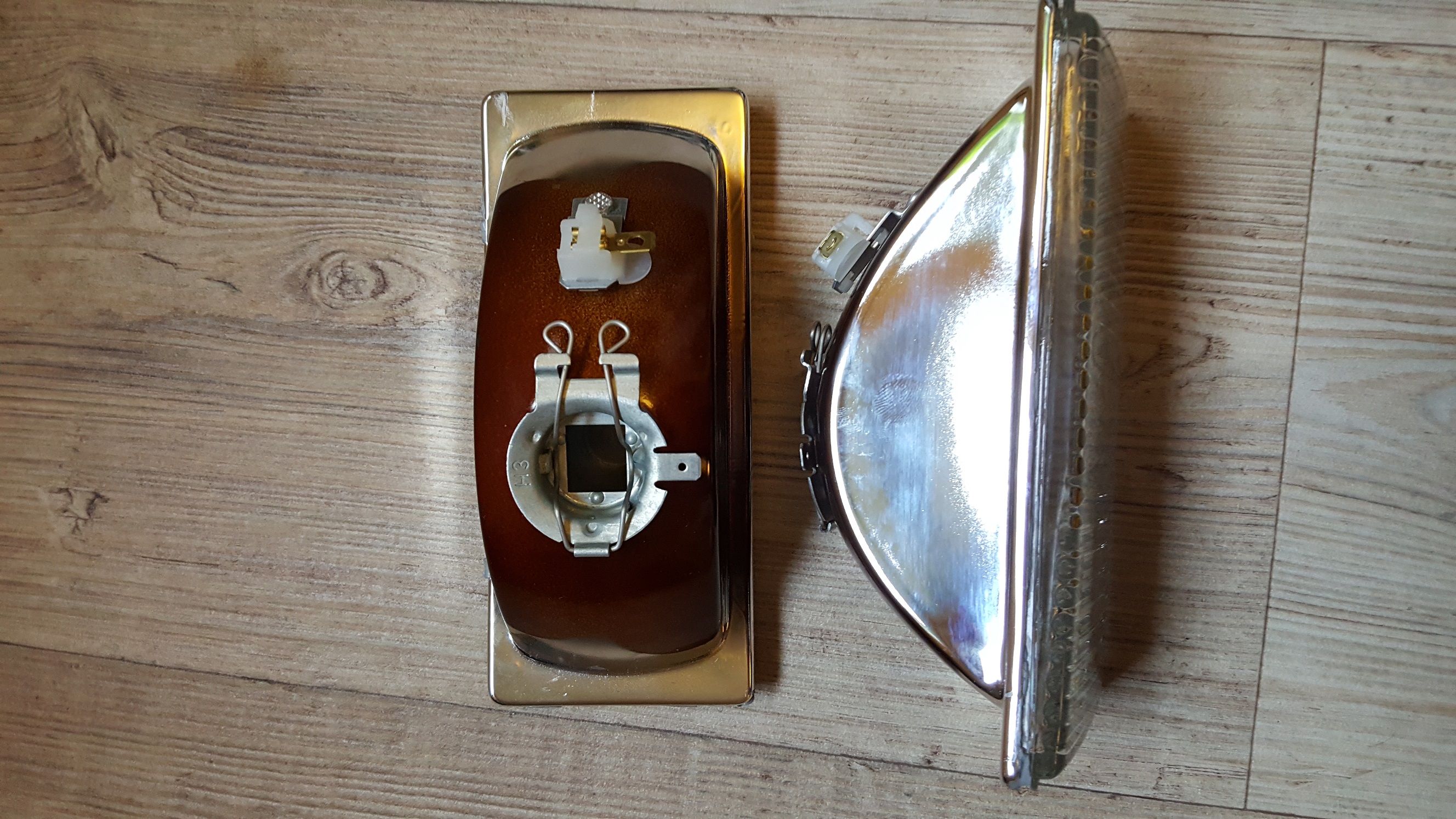

donc , la suite ... ou comment transformer un antibrouillard de E30 ph1 en E24 ...
le dit antibrouillard de E30 tout neuf ... et son copain E24 nettement moins :mrgreen: et il n'en reste plus qu'un :mrgreen:
IMG_0429.JPG [ 520.32 Kio | Vu 15247 fois ]
donc on vire le joint ...
IMG_0430.JPG [ 546.07 Kio | Vu 15247 fois ]
les tétons sont sous des petits caches en plastique juste clippé
IMG_0431.JPG [ 556.17 Kio | Vu 15247 fois ]
zou dehors les caches ...
IMG_0432.JPG [ 635.75 Kio | Vu 15247 fois ]
puis , il faut dévisser la vis de réglage complétement pour virer la coque arrière
IMG_0433.JPG [ 480.5 Kio | Vu 15247 fois ]
et l'on obtient ça
IMG_0435.JPG [ 593.78 Kio | Vu 15247 fois ]
ensuite , soit vous avez des papattes en bon etat , soit vous commandez des neuves , ce qui fut mon cas ...
63 17 1 375 047 ----- 2 pieces
63 17 1 375 048 ----- 2 pieces
on assemble délicatement avec la vis de reglage ...
IMG_0437.JPG [ 529.39 Kio | Vu 15247 fois ]
et ainsi , on a un antibrouillard de E24 ... ceux la qui sont blanc seront filmés en Jaune ...
1 parceque c'est plus joli selon le proprio que le blanc à refflets jaunasse OEM...
2 parceque ça fait un film protecteur devant la vitre ...
IMG_0440.JPG [ 611 Kio | Vu 15247 fois ]
et voila ... yapluka :mrgreen:
