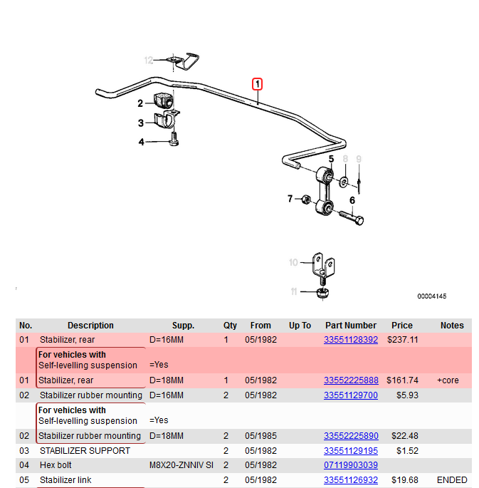

Grave... va comprendre... :saoul:
Sans titre2.png [ 53.68 Kio | Vu 4737 fois ]
Tout ça pour dire.... 122€ TTC... c'est pas très cher... avec une ptit remise de 8-10% en chouinant, ça fait du 110€
Je viens de vérifier, les supports sont les mêmes donc pas besoin de racheter. Faut juste reprendre des silents bloc.

Plusieurs solutions de silent bloc:
Silent bloc origine BMW
Stabilizer rubber mounting D=18MM x2 3355 2225890 $22.48
Silent bloc Powerflex
REAR ANTI ROLL BAR MOUNTING BUSH 18MM
Qty Per Car 2
Diagram Ref. 7
Part No. PFR5-308-18
inc. VAT £ 17.95
Silent bloc Powerflex BLACK SERIES
Qty Per Car 2
Diagram Ref. 7
Part No. PFR5-308-18BLK
inc. VAT £ 19.7
(Edit, j'avais mis les réf pour du 19mm)
