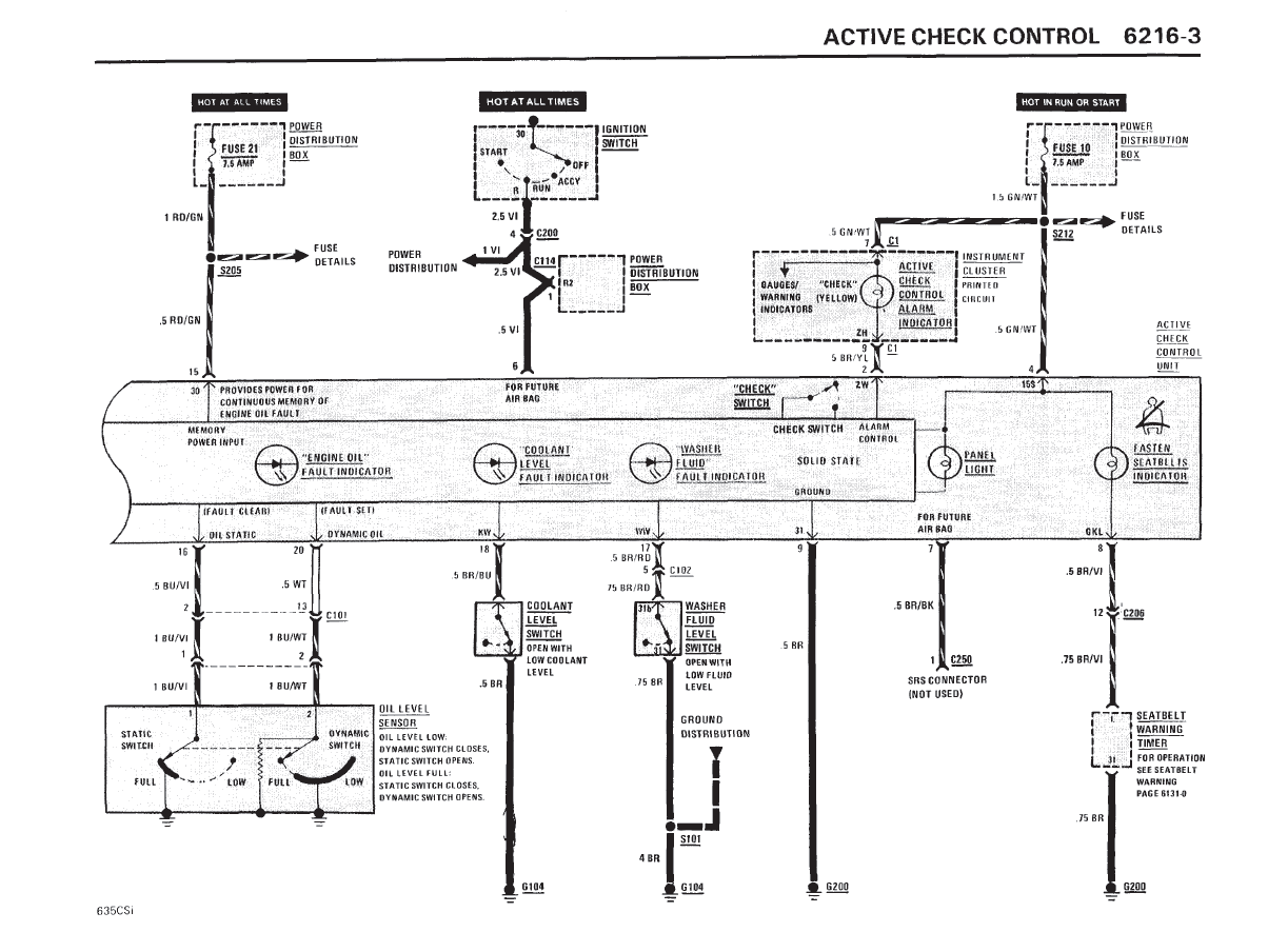

 Sujet du message: Re: Sonde de niveau d'huile
MessagePosté: 01 Mar 2016 14:33
Tu as regardé le schéma elec math?
MessagePosté: 01 Mar 2016 19:11
Hello Fabien,
pas trouvé de schéma électrique valable, tu as un lien?
M.
MessagePosté: 01 Mar 2016 19:25
Salut Mad-Math ! :) Sur e24-archives tu as les schémas électriques 8) :
http://www.e24-archives.fr/archives/?page_id=330
MessagePosté: 01 Mar 2016 20:02
Vu oui, car c'est la première chose que j'ai regardé, mais avant de trouver le bon morceau de faisceau... :(
MessagePosté: 02 Mar 2016 10:07
Math, quelle année, je te trouve ça en 2 seconde
MessagePosté: 02 Mar 2016 10:32
Math 86.png [ 152.32 Kio | Vu 14100 fois ]
Sur realoem+photos du net, tu devrais avoir un truc comme ça =
MessagePosté: 03 Mar 2016 02:29
Hello Fabien,
me revoilà après 1000km avec plateau derrière ma E61 aujourd'hui!
J'ai bien cette sonde mais avec un faisceau à 3 fils.
On est donc bien d'accord, il me faut la même qu'en photo... J'en profite, si l'un d'entre vous a, je suis preneur :D
