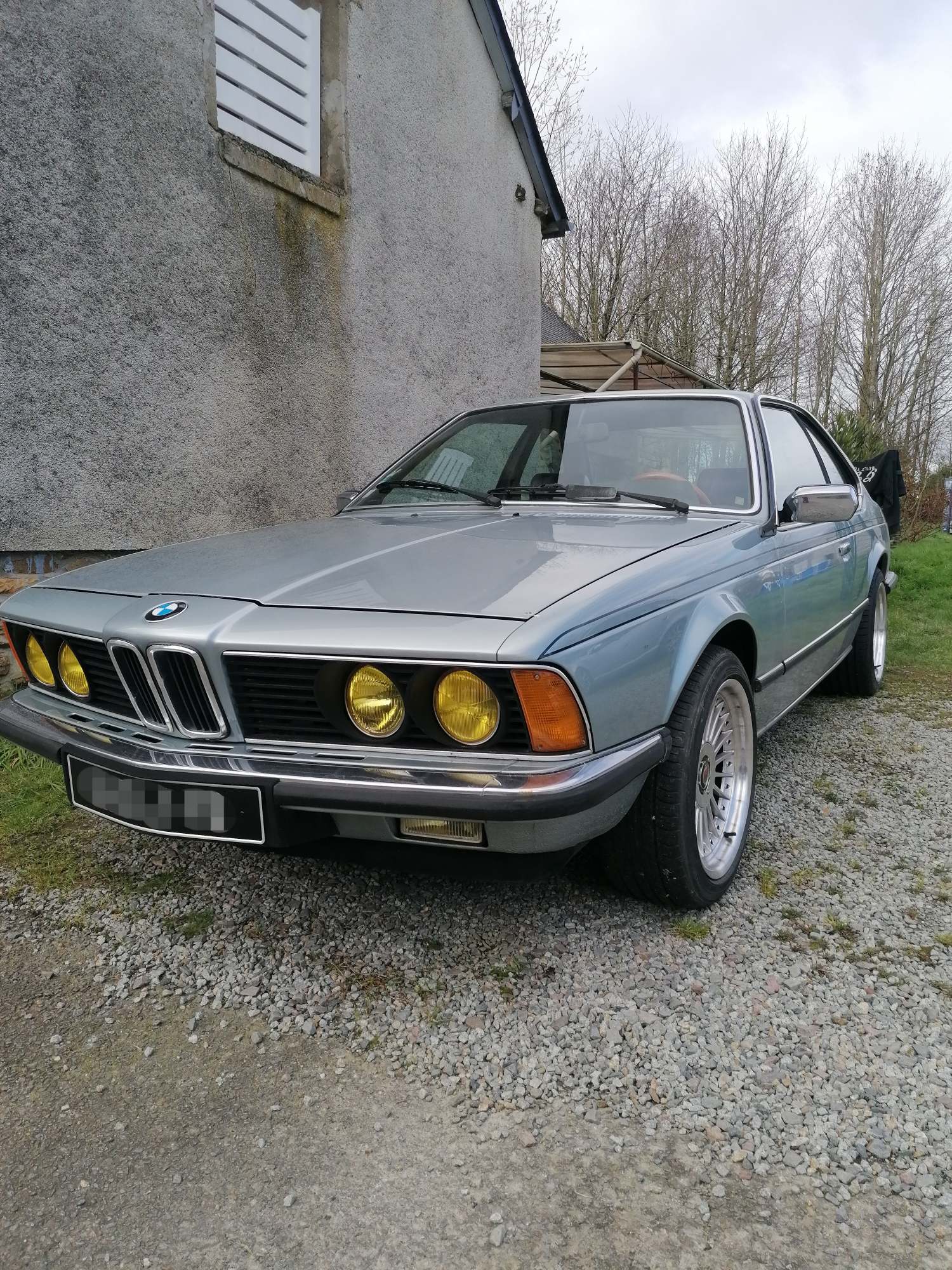

Choses promises, choses dû!
Voici les photos de ma protégée 😁.
Je vous ferai part de la suite car elle est actuellement en révision.

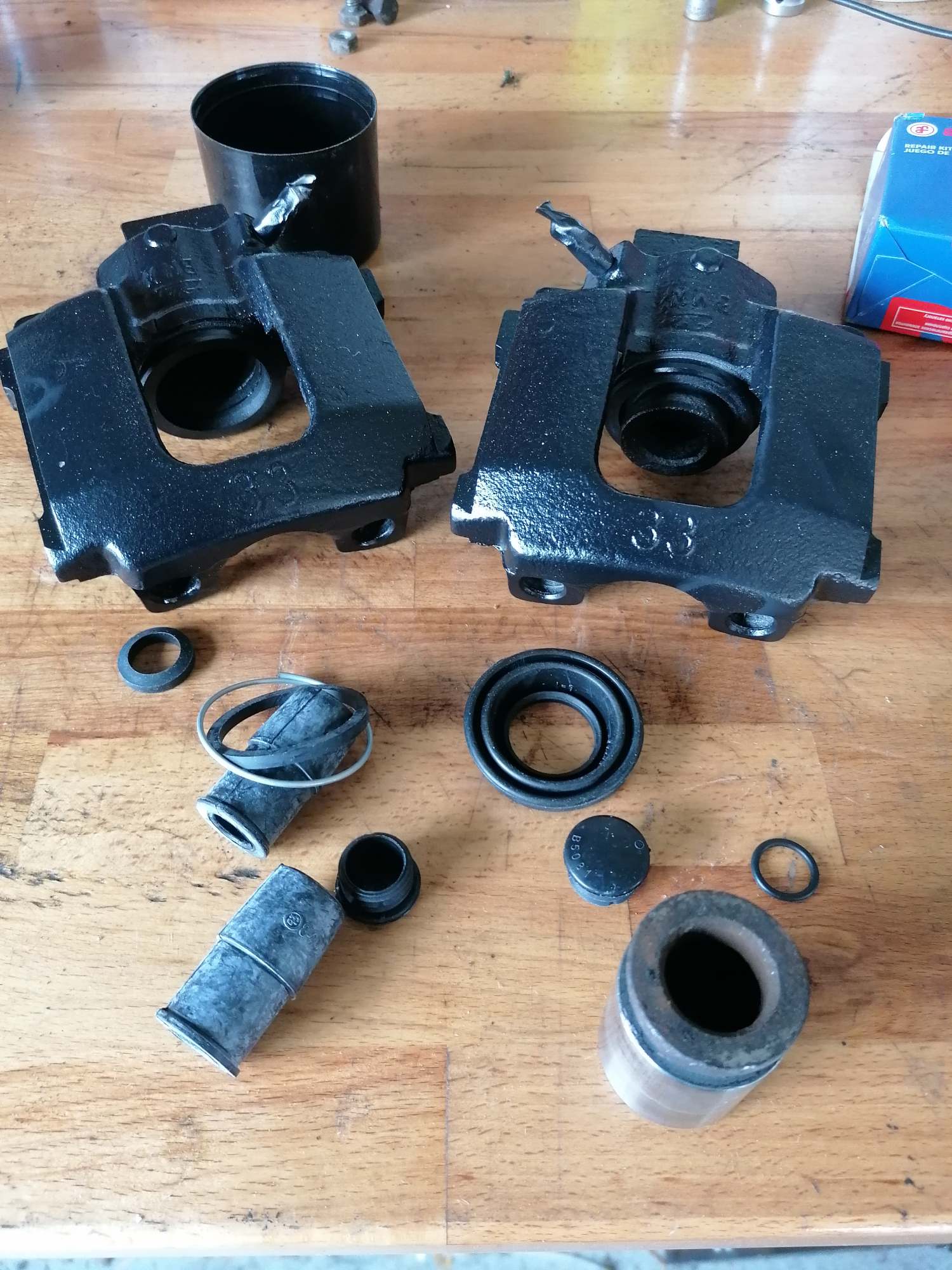

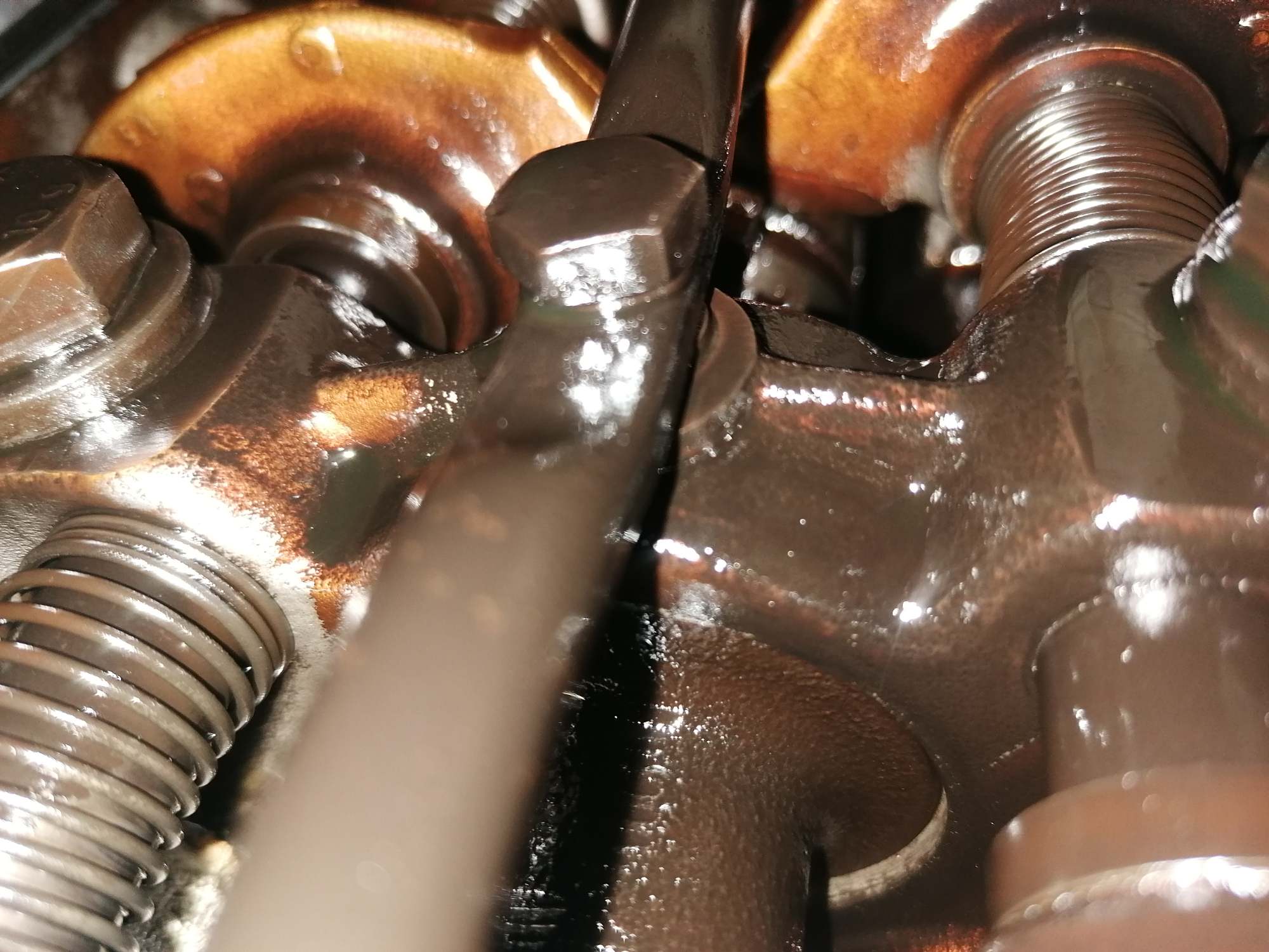

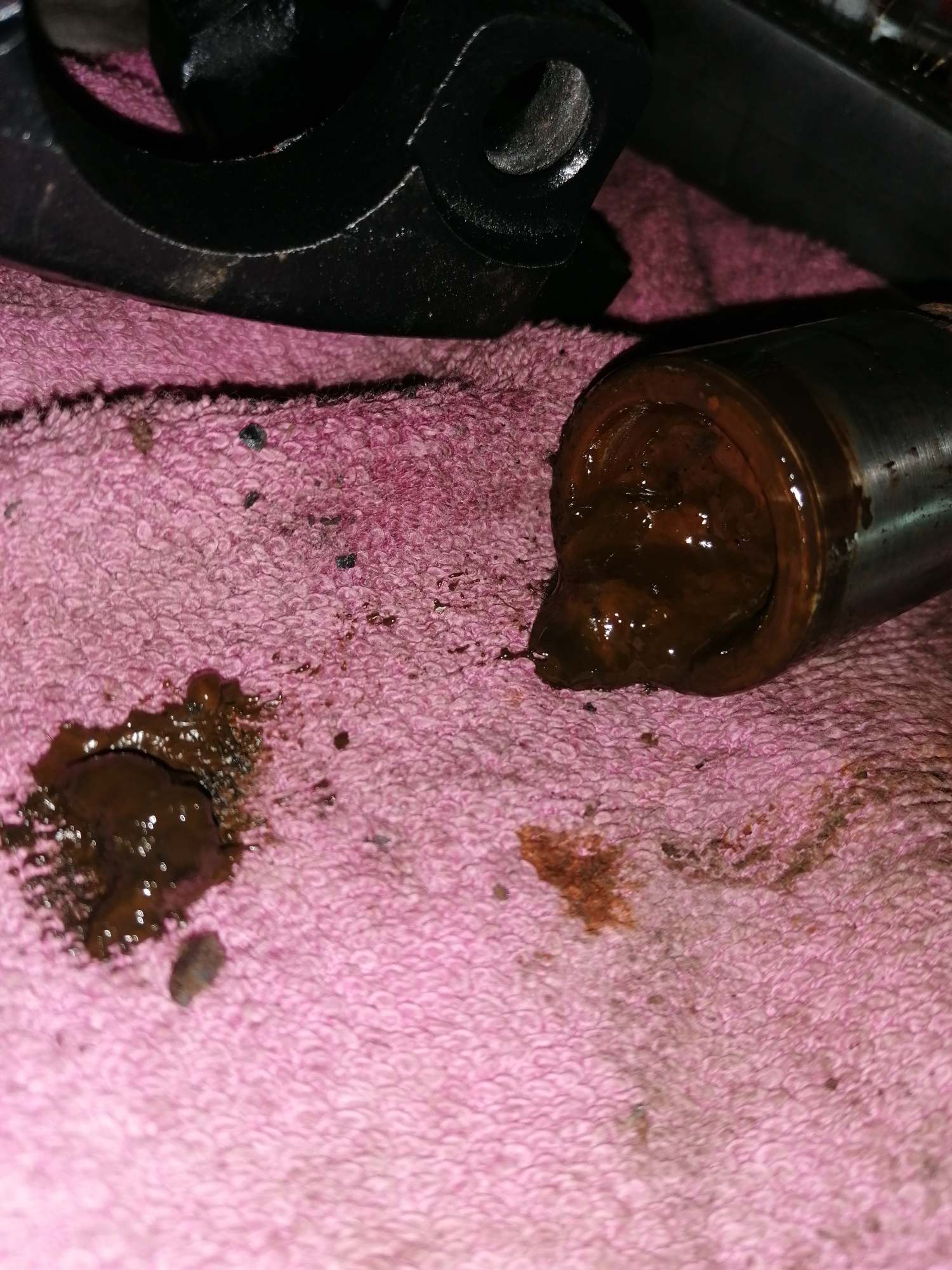

Petite maj après la révision de la 628.
J'ai vraiment bien fait de m'y pencher avant qu'il y ait des dégâts irréversibles.
Avant la commande de pièces j'ai remarqué une des deux vis banjo du canal d'huile de culasse déssérée, heureusement aucun dégâts sur l'arbre à came, excentriques et culbuteurs 😅.
J'ai également remarqué une plaquette arrière mal usée, le piston de l'étrier ARD pas grippé mais très difficile à manœuvrer.
Place aux photos qui parlent d'elles même 😁.

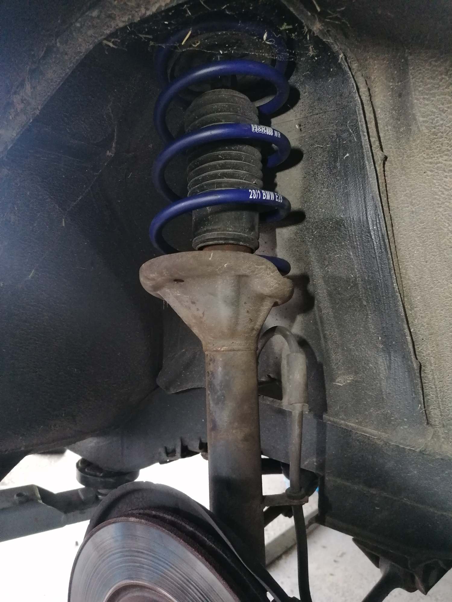

Donc vous l'aurez bien compris, une bonne révision générale dont la pose de ressorts courts ce qui est une bonne chose car la hauteur est parfaite à mes yeux.
Je vous mets tout ça en image 😎.
