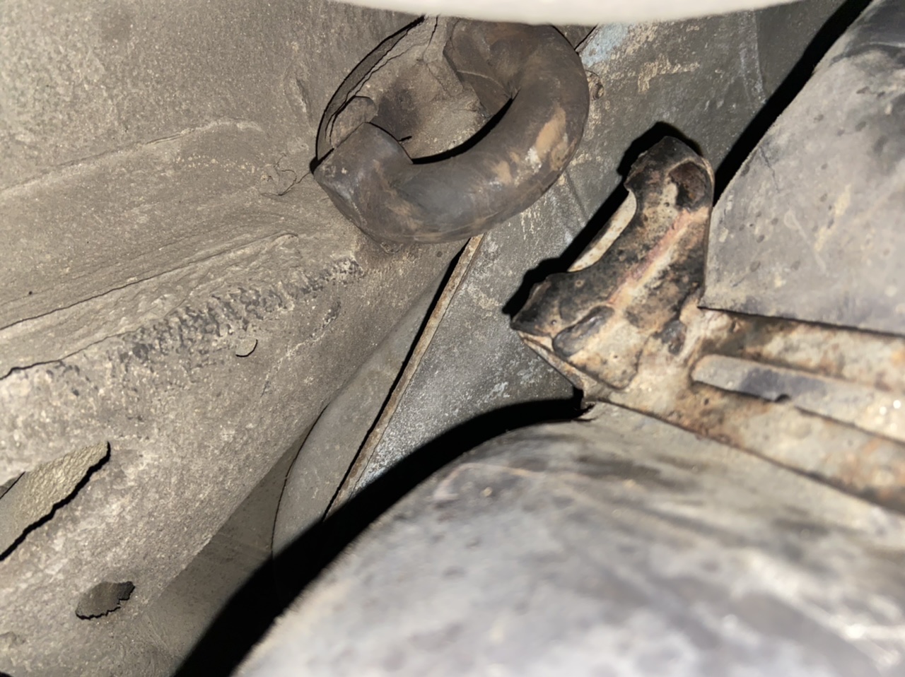

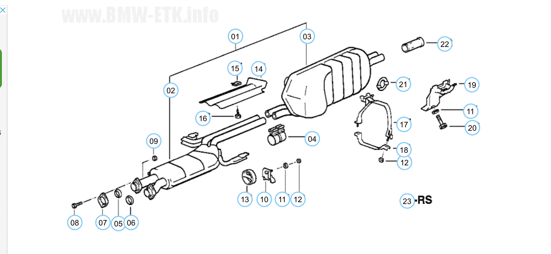

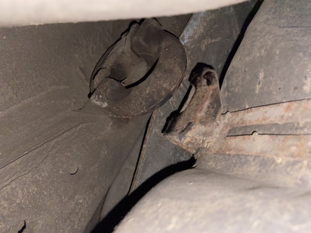

Salut à tous,
Bientôt un an que j’ai ma mémère, et environ 5000 kms sans rien faire d’autre que la vidange. Il y a toujours à faire mais rien de plus urgent que le boulot, les enfants, la maison…
Une personne a toqué à mon carreau dans les bouchons du matin pour me dire qu’il aimait bien ma voiture mais que mon pot d’échappement bougeait beaucoup.
Effectivement le silencieux arrière ne tient plus que par la ligne et non le Silentbloc.
Pouvez-vous me dire si c’est le collier de fixation autour du silencieux qui est cassée (pièce 17), ce que je pense d’après le catalogue, et qui ne fait qu’un, ou une autre pièce?

MessagePosté: 22 Sep 2022 21:50
C'est le collier de fixation qui s'est décroché du silent bloc, probablement cuit et à changer :-o
MessagePosté: 23 Sep 2022 22:01
Je plussoie, c'est simplement déboité.
Mais, comme l'indique Marc : faut changer le silent-bloc (pièce 21 sur ton schéma) SANS TARDER, car ce n'est pas top de laisser pendre la ligne comme ça.
Attention, c'est un peu galère à faire : pour arriver à emmancher le support de la ligne, j'ai dû le déformer un peu à la pince puis le repositionner une fois emboité :wink:
A la louche avec les outils à portée de main et l'auto levée, c'est 15 minutes de boulot maxi...
MessagePosté: 24 Sep 2022 08:16
Il faut, en fait, emboîter en même temps le silent bloc sur son support dans la carrosserie et sur le support de l'échappement, et je confirme, c'est très galère :twisted: J'ai utilisé de la graisse pour m'aider :mrgreen:

Merci les gars c’est sympa. J’avais pensé que c’était simplement déboîté mais en démontant le support je me suis dit qu’il devait en manquer un bout. Je vais re tenter le coup.

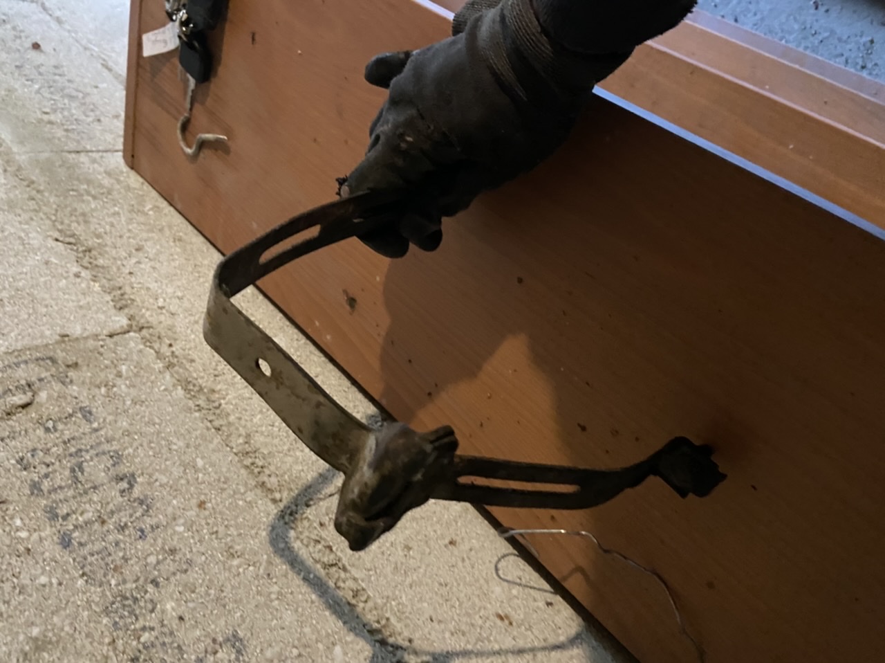

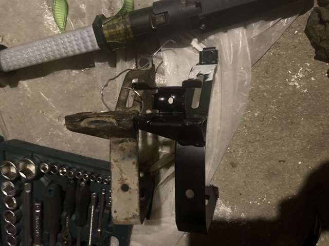

Le support était cassé, voilà donc le pourquoi du comment. Et effectivement j’ai trouvé ça vraiment dur à changer.

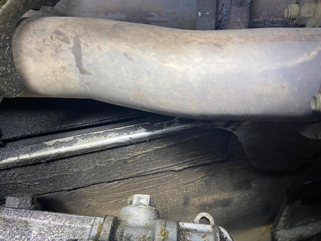

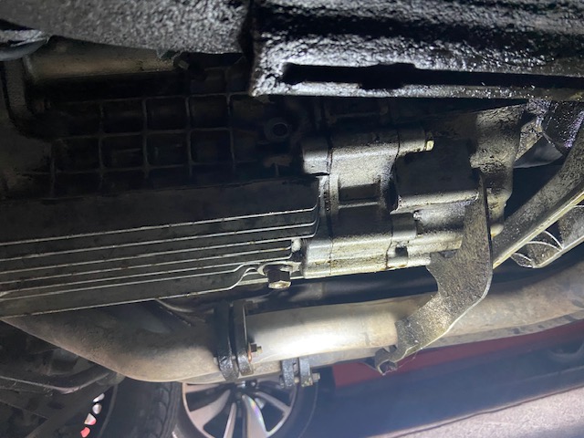

Après la 2ème vidange moteur, je cherche à faire la boite. Les vitesses 1 et 2 sont trop dures, j'espère que ça va aider. Ca me fait bizarre de mettre de l'huile de boite auto et direction assistée, mais il parait que c'est la norme, et ce n'est pas encore fait, je n'ai pas réussi à dévisser le boulon de remplissage qui se trouve côté échappement et trop près de la paroi pour passer une douille ou une clé à choc. Je vais essayer de chauffer.
thumbnail_IMG_2150.jpg [ 87.07 Kio | Vu 23567 fois ]
Le boulon de vidange, lui est mieux placé.
