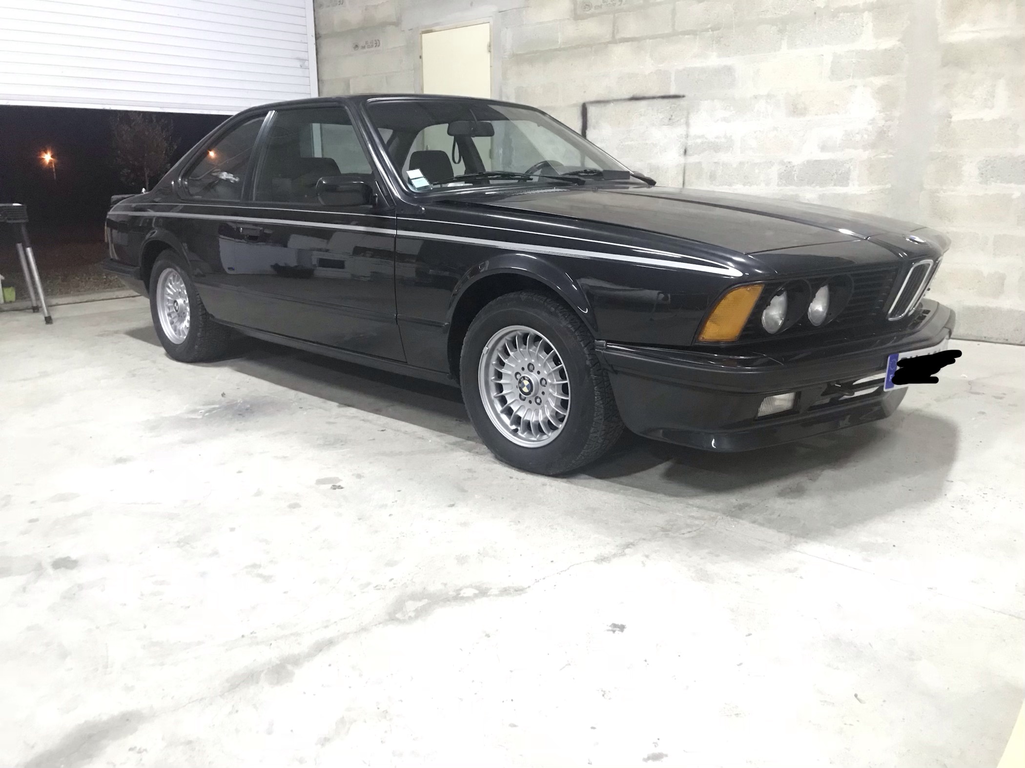

J’aimerais bien vous mettre quelques photo de ma 6 mai je ne c’est pas comment faire je suis nouveau sur le forum
Je vais vous la décrire rapidement c’est une 635csi de 1987 série 2 couleur noir métallisée intérieur récaro boite sport inversé voilà je crois avoir fait le tour
03CB6777-FBAB-4CC7-93FA-B35A3965C77D.jpeg [ 471.65 Kio | Vu 10605 fois ]

Belle auto Martial :pouce: Et surtout laisses bien les jantes d'origine !

Je monterais déjà des pneus récents au lieu de ces pneus de tracteur. C'est peut-être d'époque mais je suis sûr que tu passes déjà pas le couple d'origine au sol. Sans parler du nombre de vieilles BMW qui en leur temps ont fini contre des arbres faute de tenue de route, autant sur le sec que le mouillé. Pour un daily cela me semble impératif.
