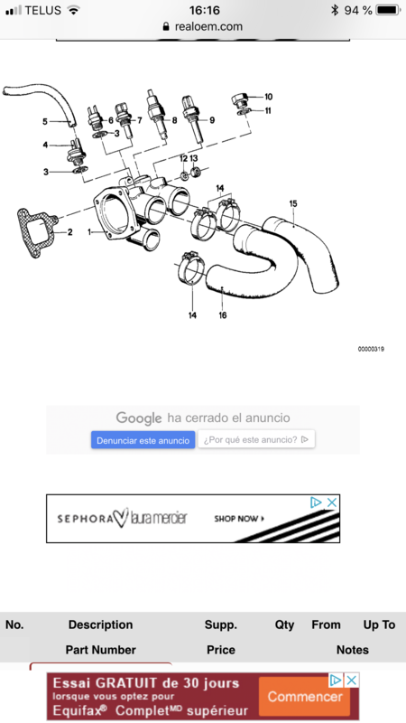

Les amis j’ai un pb je suis a la recherche de cet piece( la (Temperature Switch Coolant Temp Sensor 0degree C ) voir photo mais je ne suis pas sur que c celle la car apparement il ya plusieurs tempetature
Selon mon VIN le mien devrait avoir 45degres mais celui que j’ai trouvé c’est 0 degres
Avez vous eu la meme piece a changer ? Je suis entrain de changer tout les sensors et dieu sait qu’il y en a la dedans !!!
Mais ce petit dernier j’ai de la misere a le trouvé
Raison du changement : probleme de Idle (ralenti instable entre 750-1000 ) sur ce meme sensor tout est corrodé
Please helpp’

Les paramètres sont différents en fonction des pays : les sondes se déclenchent à des T° différentes en fonciton de la région (froide, chaude, tempérée...)
Ou se monte cette sonde et as-tu trouvé une référence sur la pièce à remplacer ?

Ma sonde est la ‭1279716 ya ecrit dessus 45C
Elle est introuvable partout et n’est plus produite
Je m’ai trouvé que la 1279719 ya ecrit dessus 0C
Alors selon vous quesqui peut arrivé
Sur le diagram c’est la 6
Commentaire: Mon sensor est le numero 6
