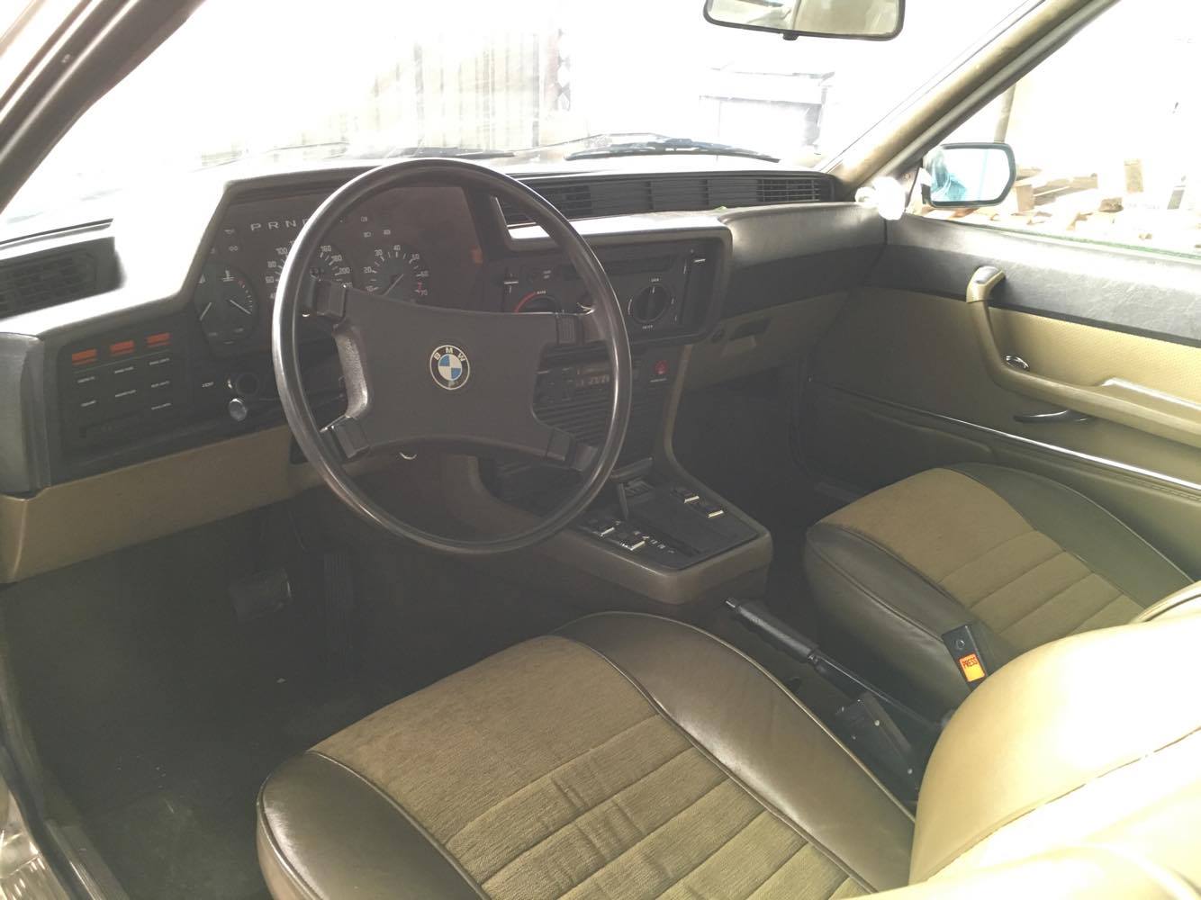

Bien sur :)

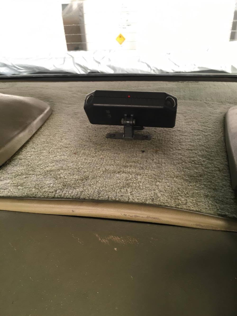

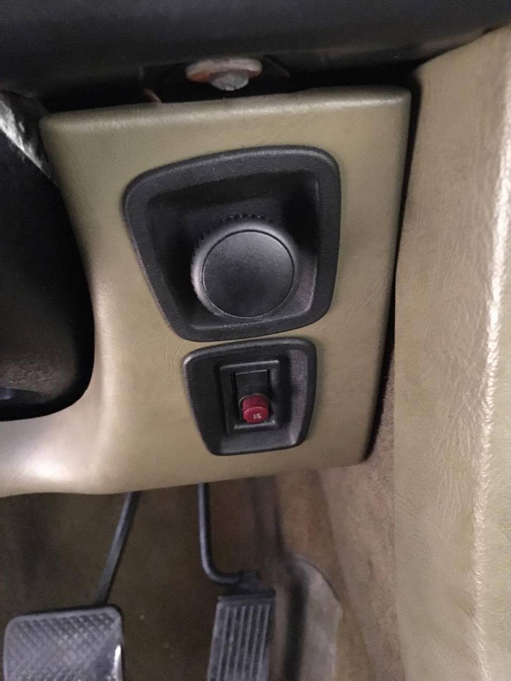

Au passage à quoi sert cela ? ainsi que le bouton rouge et la molette au dessus?

Le petit boitier c'est une alarme (volumétrique) :pouce:

Ha d'accord! C'est d'origine? Ca fonctionne comment?

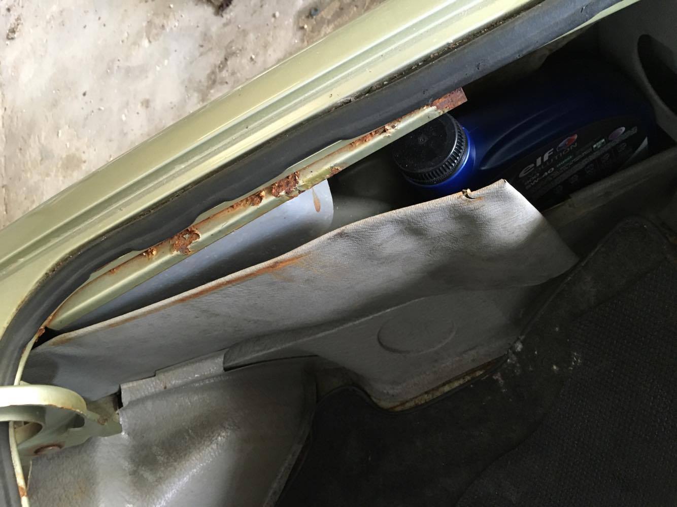

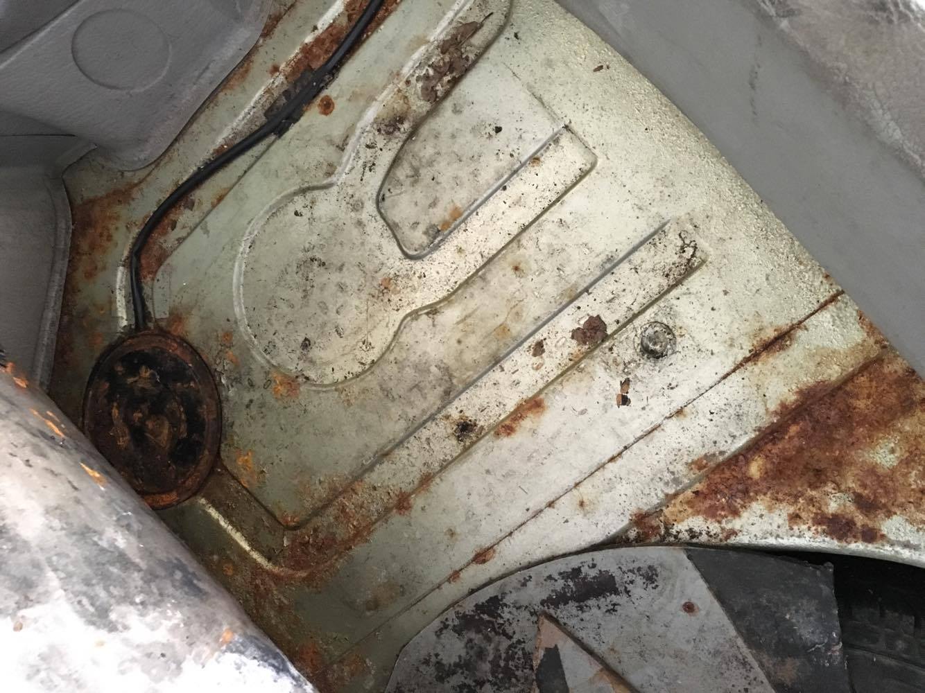

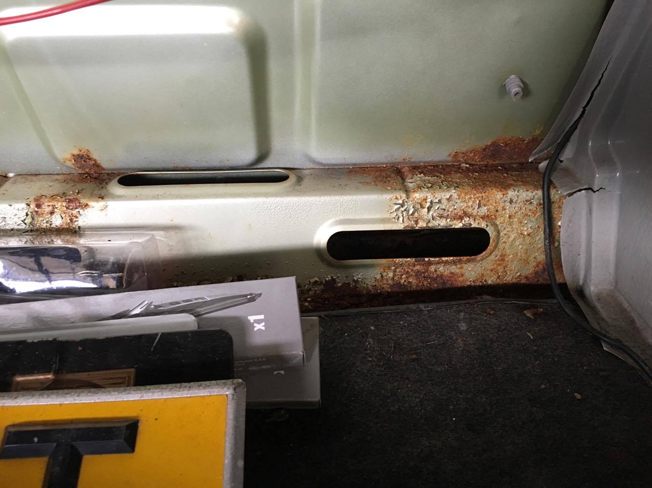

J'ai quelques photos du coffre, qui te donneront une idée

Bienvenue! Très belle 633!
La rouille c'est du classique sur les e24, surtout en phase 1. Si tu peux n'attends pas trop pour attaquer la rouille: rien ne l'arrête vraiment j'en ai bien peur, sauf en découpant ce qui est vraiment malade. Au mieux, les produits du marché son juste bons à ralentir le phénomène :/

Pour la rouille tu conseilles quoi du coup, découper et ressouder ? ou gratter et mettre une peinture anti rouille suffit ?

Pour la corrosion, on a déjà vu bien pire.
Ceci dit, il y a quand même un peu de boulot.
Il faudra regarder au niveau du pédalier (en enlevant la moquette) et des chapelles d'amortisseurs AV+AR.
Si tu as le temps et le budget, je te conseille de retirer toutes les piéces d'accastillage pour être sûr de la traquer jusque dans le moindre recoin.

D'accord, je vais faire une grosse révision mécanique et ensuite traquer la rouille complet :)
