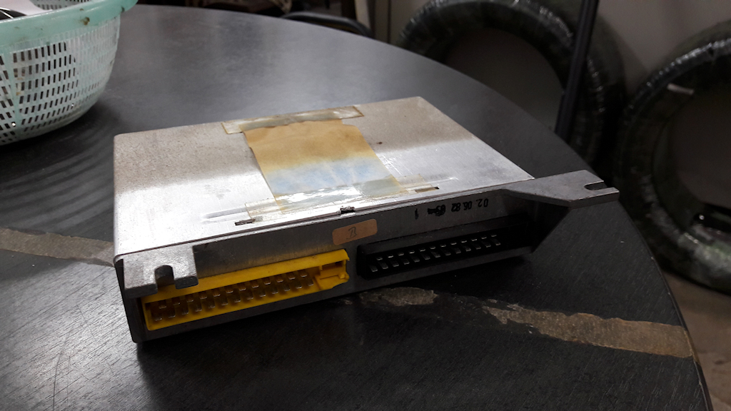

Auteur:  Mara [ 28 Fév 2017 06:59 ]
Sujet du message:  Re: 635 de Tahiti, ça repart! doucement mais sûrement...
Bon elle a finalement démarré!
C'est bien une histoire d'anti-démarrage, j'ai dû retirer un fusible dans un espèce de calculateur sous le volant.
Du coup, je n'ai plus d'ODB, elle ne klaxonne plus quand je mets le contact, et elle démarre.
Quelqu'un sait pourquoi et comment faire pour désactiver cette sécurité?
Y'a pas une manip à faire sur l'ODB quand j'ai les 4 points rouges qui clignotent?
Merci de votre aide. :)
1.jpg [ 408.36 Kio | Vu 18134 fois ]
2.jpg [ 507.34 Kio | Vu 18134 fois ]

Auteur:  sharknose [ 28 Fév 2017 10:33 ]
ça me fait penser à la fonction "Code" que tu as sur l'ODB... Est-ce que tu as débranché la batterie pendant longtemps où elle est toujours restée connectée ?
Auteur:  Mara [ 28 Fév 2017 18:19 ]
Débranchée longtemps.
Y'a moyen de réinitialiser ce code?
J'ai l'ODB avec le pavé numérique.
Auteur:  sharknose [ 28 Fév 2017 18:25 ]
Effectivement ce boîtier est lié aux premiers ODB d'avant 1985... Donc si tu le désactive tu n'as plus d'ODB ! C'est sûrement un problème électronique peut être du à l'humidité ? Il faudrait que tu puisses tester un autre boîtier...

Auteur:  Thierry19 [ 28 Fév 2017 22:08 ]
Salut Mara,
Ce boitier est seulement lié au fonction de l'odb, normalement tu perds rien d'autre.
J'ai le même sur ma voiture, il lui arrivait de ne plus fonctionner aussi, je sortais la carte électronique sur laquelle je passai un coup de bombe pour contact, en particulier sur le petit relais où l'on voit une bobine. Ensuite cela remarchait pour quelques temps, mais j'ai fini par le remplacer.
Bon courage pour ta remise en route.
