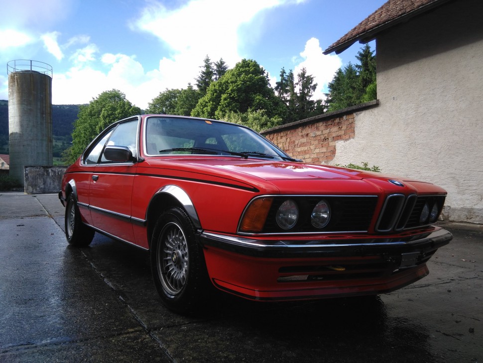

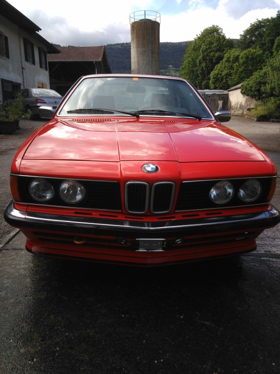

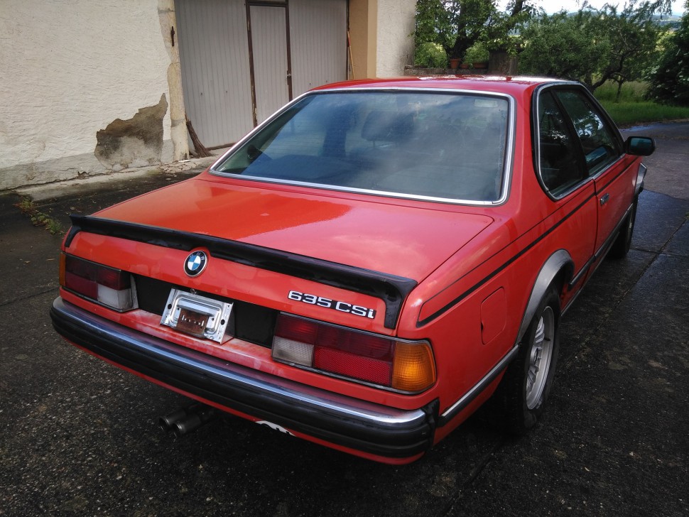

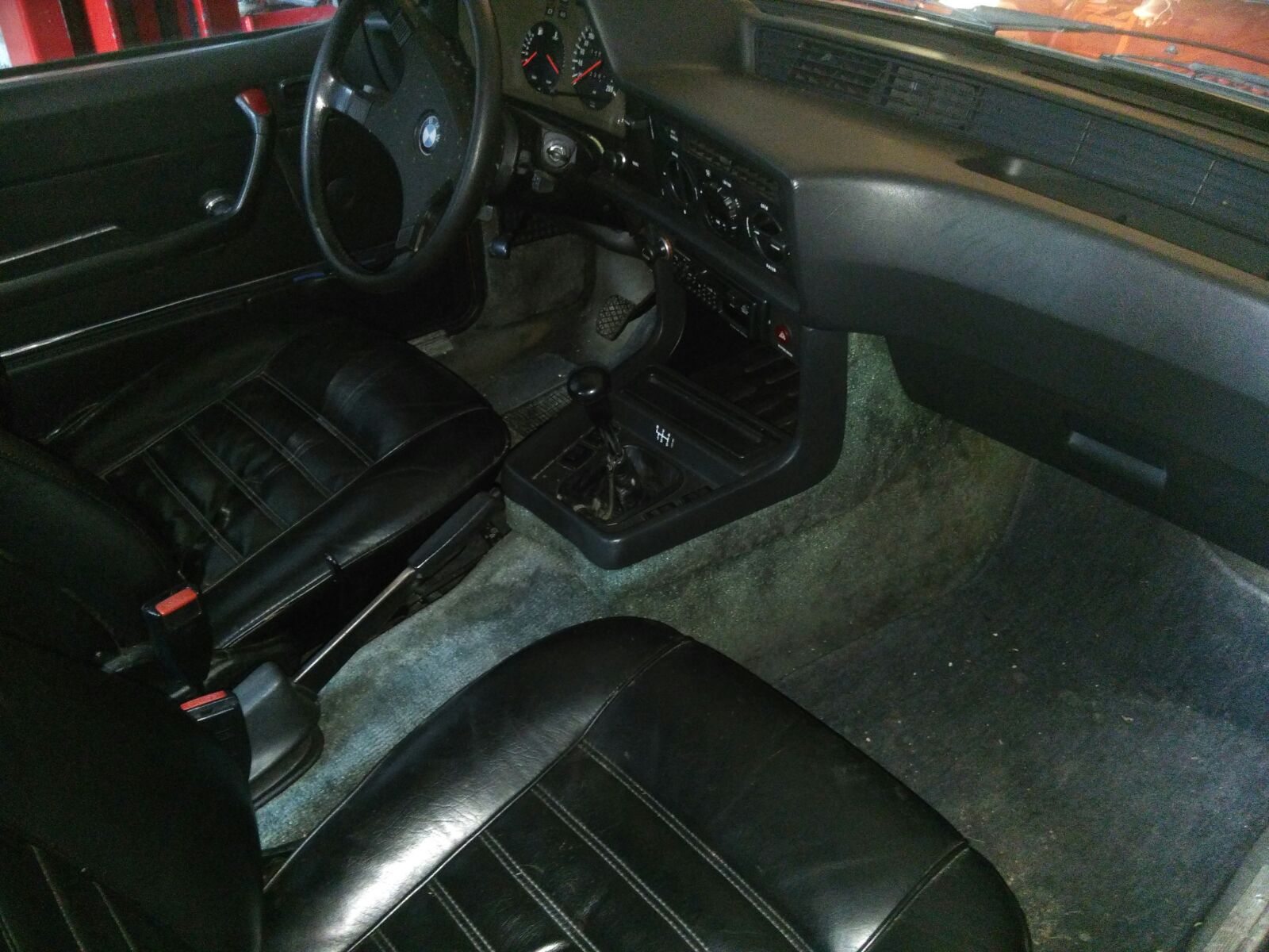

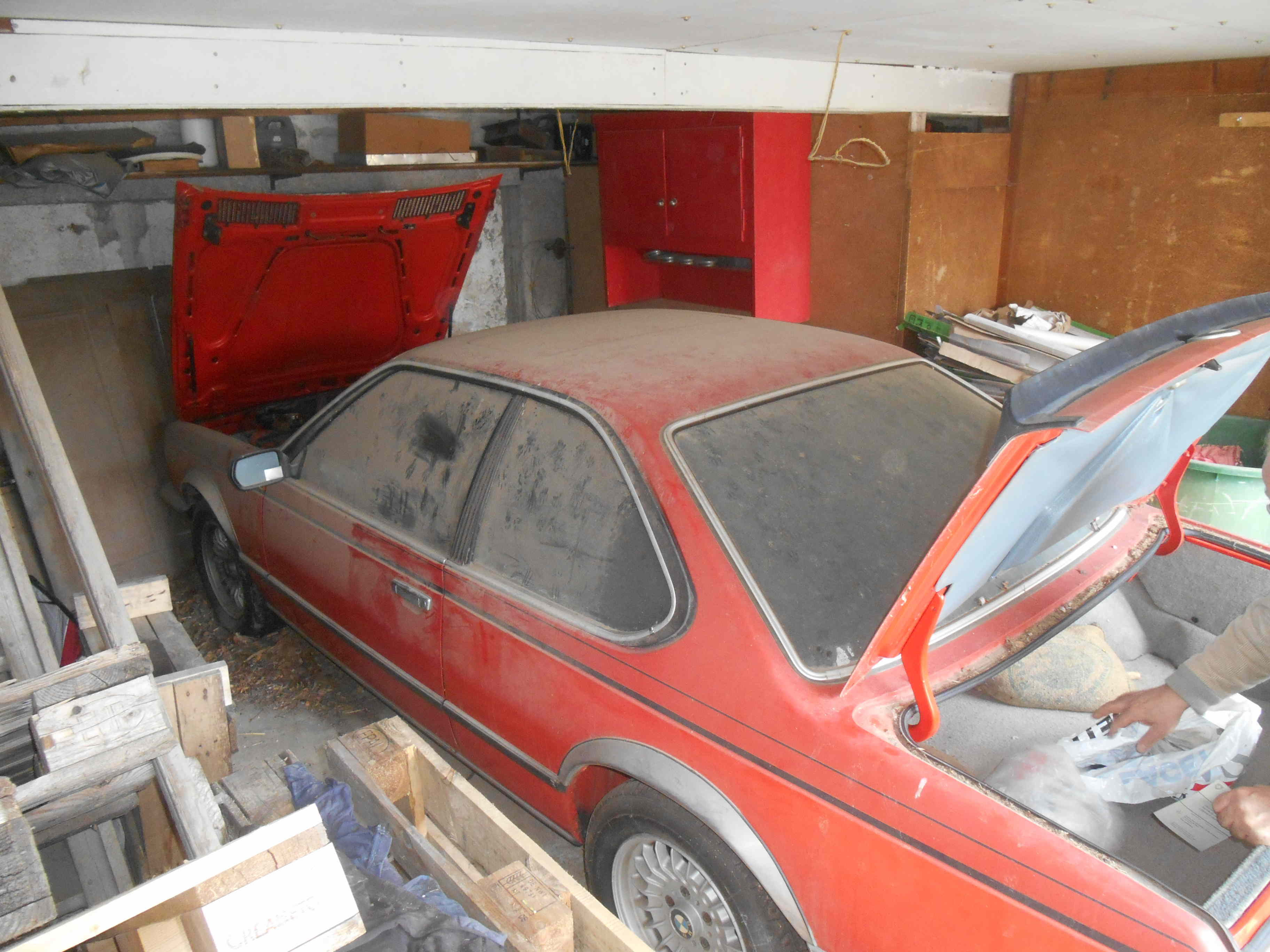

Salut à tous les passionnés, je suis nouveau dans le forum. Je viens d'acquérir une BMW 635 csi après avoir posséder une e30 325i et une e21 323i.
C'est une phase 1 de 1980 avec boîte manuelle sport inversée et pont autobloquant. Elle a 140'000 km. Mon père avait une 635 csi lorsque j'avais environ 7 ans et depuis j'ai toujours voulu en posséder une. Dés que j'ai vu celle-ci qui est de la même couleur que celle de mon père, j'ai sauté sur l'occasion.
Elle était entreposé sous un couvert depuis 1999. Donc, y a pas mal de job :mrgreen: .
0-ConvertImage.jpg [ 378.15 Kio | Vu 20888 fois ]
Je vais maintenant tout faire pour la redémarrer et la restaurer.
Voici quelques photos :
1.jpg [ 170.22 Kio | Vu 20888 fois ]
2.jpg [ 138.94 Kio | Vu 20888 fois ]
3.jpg [ 96 Kio | Vu 20888 fois ]
4.jpg [ 185.02 Kio | Vu 20888 fois ]
5.jpg [ 251.3 Kio | Vu 20888 fois ]
La peinture est passablement déteinte sur l'arrière et il y a un peu de rouille sur les ailes arrières. Par contre, le châssis est très sain et l'intérieur top.
