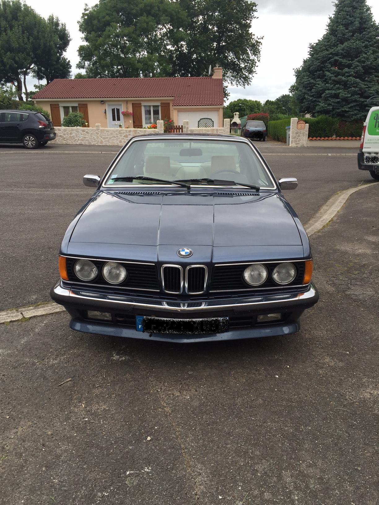

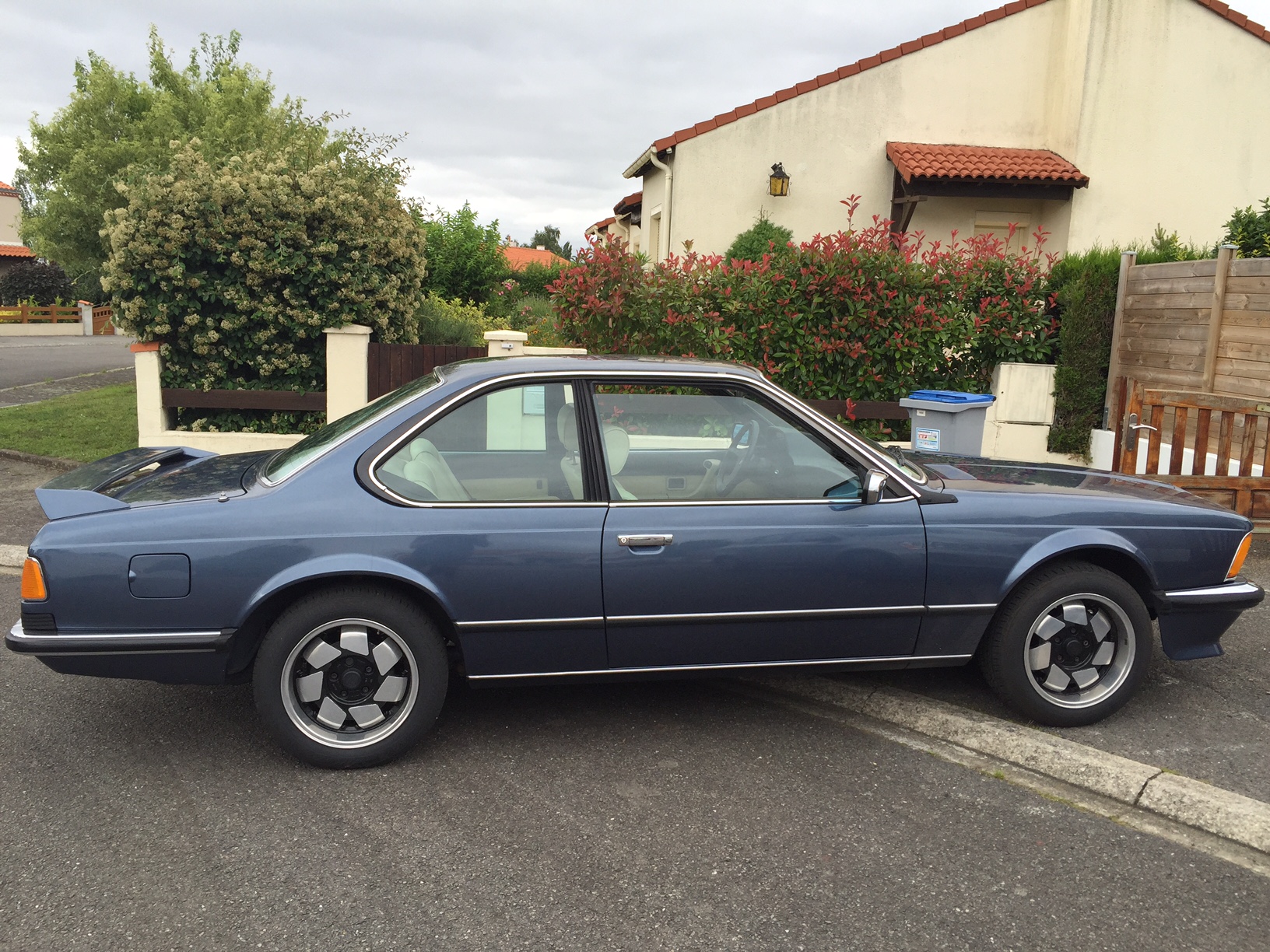

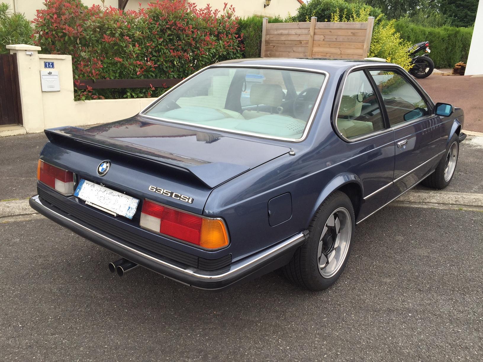

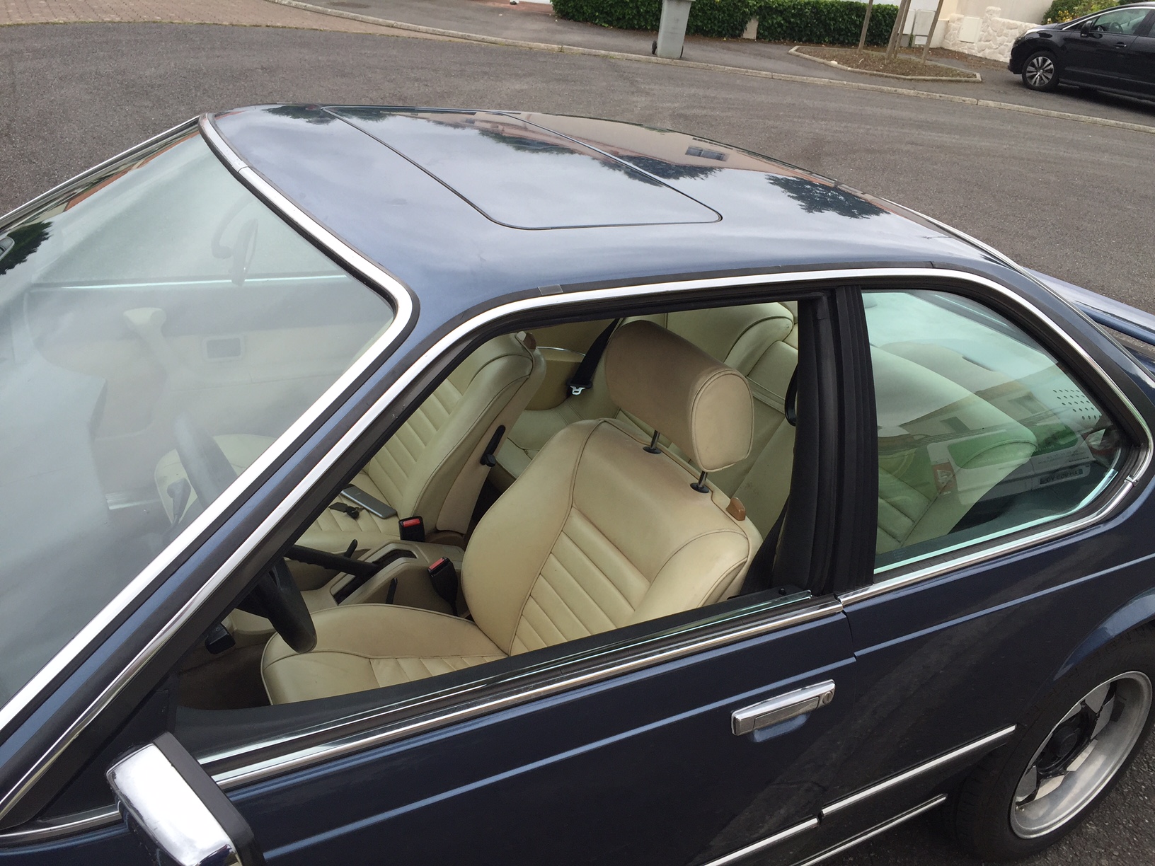

Voilà ma 635csi achetée il y a peu.
Boite méca 5, toit ouvrant, intérieur cuir clair, pas de clim, elle est montée de jantes que je ne connaissais pas, et l'aileron n'est certainement pas au catalogue des options BMW. Comme elle a appartenu à un architecte, je pense qu'il avait dû la faire à sa main dès le départ, m'enfin j'en sais pas plus.
C'est génial de rentrer dans une auto très haut de gamme... d'il y a 30 ans !
Véhicule de loisirs et de balade du dimanche, je vais parfois au travail avec, et il faut dire que c'est une voiture très agréable au quotidien, en tous les cas beaucoup plus facile (et économique) à emmener qu'une XJS V12, qui fait partie aussi du paddock.
Elle affiche 220 000kms au compteur, elle en a probablement un peu plus car le compteur déconne, mais l'état général est très cohérent.
Elle est d'origine suisse, rapatriée et homologuée en France (sur circuit et tout, j'ai les documents) côté mécanique rien à dire, mais quelques défauts côté électrique (bloc compteur/température/conso, ordi de bord HS) qui si j'en crois le forum peuvent arriver. Je vais vérifier la carte électronique, mais j'ai bien peur que les accus aient coulé dessus. Chantier de cet hiver : remettre tout ça au propre.
Comme déjà vu sur certain topics elle broute quand on roule sur un filet de gaz (mais rien à pleine charge), alors je vais faire comme tout le monde et vérifier un a un les paramètres qui peuvent influer.
Voilà pour la présentation générale de ma shark.
@ bientôt

Bienvenue,
Une belle configuration et un intérieur qui semble en bon état.
J'enlèverai l'aileron. Les jantes à défaut d'êtres belles et d'origines sont bien dans leur époque.

Salut et bienvenue,
Elle a l'air propre et la couleur est sympa!
Pour ton soucis de compteur, il va falloir déposer et contrôler ta platine électronique, si trop de dégâts sur les pistes il te faudra la changer. On en trouve sur eBay aux US.
À bientôt

C'est vrai que les jantes laissent un peu perplexe sur les photos, par contre elles sont très estampillées années 80 c'est clair !
En réalité elles ne sont pas si moches, dans la logique il faudrait remettre des BBS d'époque, mais en navigant un peu, je vois que bcp se posent des questions sur les dimensions, le déport etc. et là je nage un peu.
D'abord l'électricité et après on verra la cosmétique.
Bon dimanche !

Etonnamment, et j'ai plutôt tendance à défendre l'origine, c'est vraiment l'aileron qui choque, plus que les jantes qui finalement ne passe pas si mal :wink:

Très jolie serie6 avec un intérieur beige ca change de l'eternel bleu sur une teinte extérieure bleue.
Par contre, c'est marrant mais on dirait des sièges av de phase1 alors que la voiture est une phase2

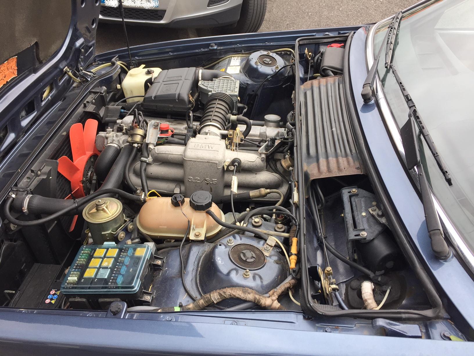

Merci pour vos commentaires. Pour les jantes c'est en train de mûrir mais il y a d'autres priorités. Pour l'aileron j'ose pas, quitte à passer pour un blaireau j'aime bien...
Pour la platine effectivement platine HS quelques pistes oxydées pas joli joli. EbayUS, j'ai trouvé une platine compatible et tout fonctionne même le totaliseur kilométrique. Bon le compteur majore de 5 à 10% par rapport au GPS mais c pas si grave.
Ventilo intérieur démonté et changé, nickel.
Sympa le tuto du site pour le clanche de serrure de portière, un morceau de durite et ça y est ça ferme au poil.
Quelques durites d'admission d'air et autour de l'actuateur sont en sale état, je mets de la gaine thermo autour ça broute un peu moins mais c pas encore ça.
Me reste 2 questions pour lesquelles j'ai besoin de vos lumières
1. L'ODB est HS enfin il ne fonctionne pas apparemment, je vais démonter pour voir comment que c'est derrière, mais ça me semble bizarre qu'il soit défectueux, avez-vous des suggestions ?
2. Je voudrais changer les amortisseurs parce que ça pompe et c'est mou quand même. Je mettrais bien des Bilstein B6, faut-il prévoir de faire les ressorts aussi et si l'un d'entre vous peut me passer la liste des joints et compagnie à commander en plus pour remettre tout ça au propre et changer les petites pièces d'usure, alors là ça serait top.
Merci et @ bientôt !!
