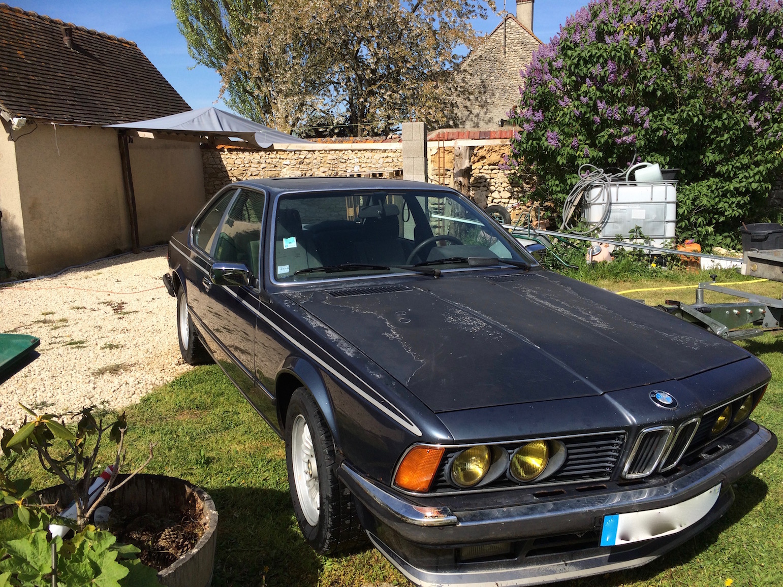

MessagePosté: 11 Juin 2016 22:15

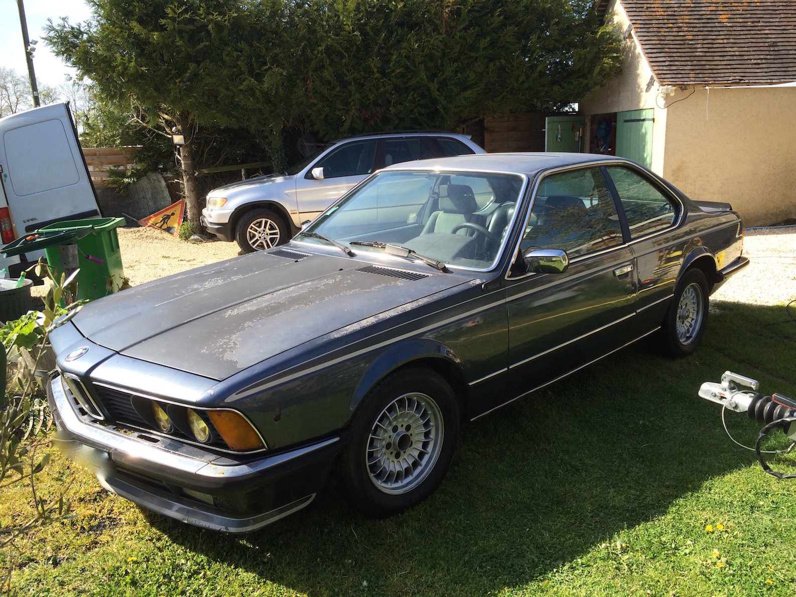

voici une photo du 628 CSIA
IMG_3598.jpg [ 821.53 Kio | Vu 29586 fois ]

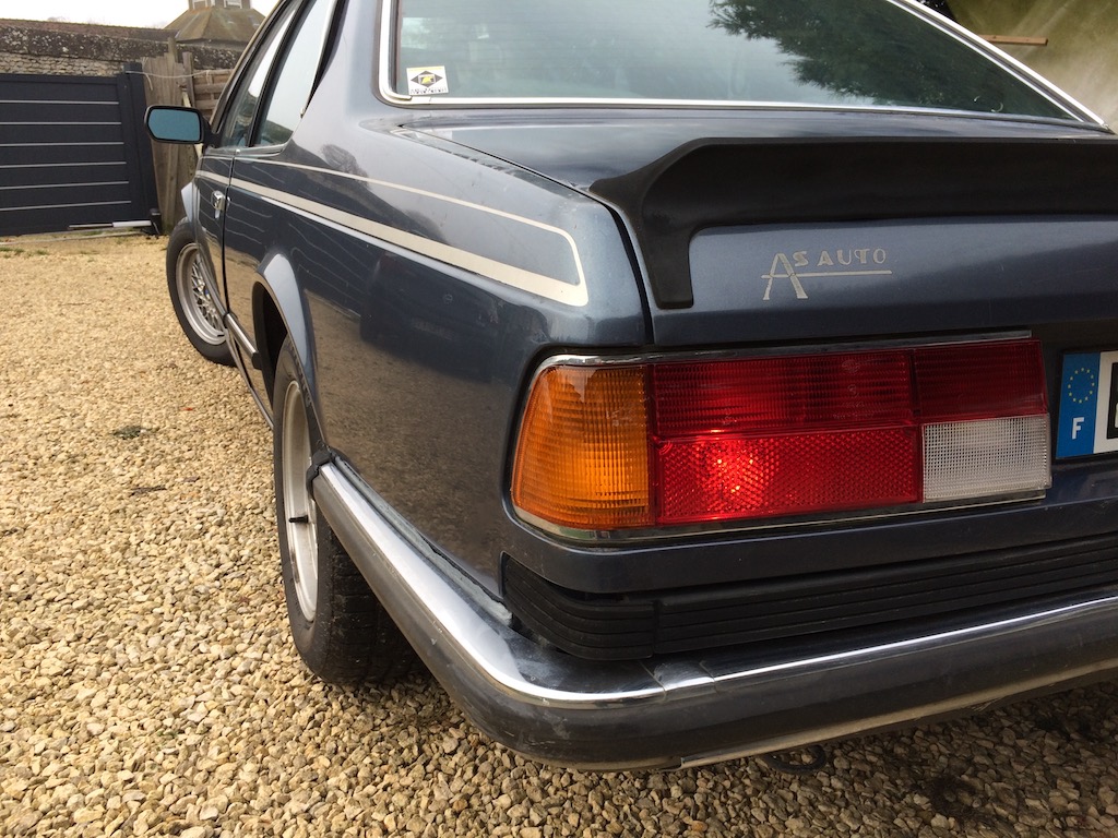

MessagePosté: 12 Juin 2016 09:29
Merci pour votre accueil

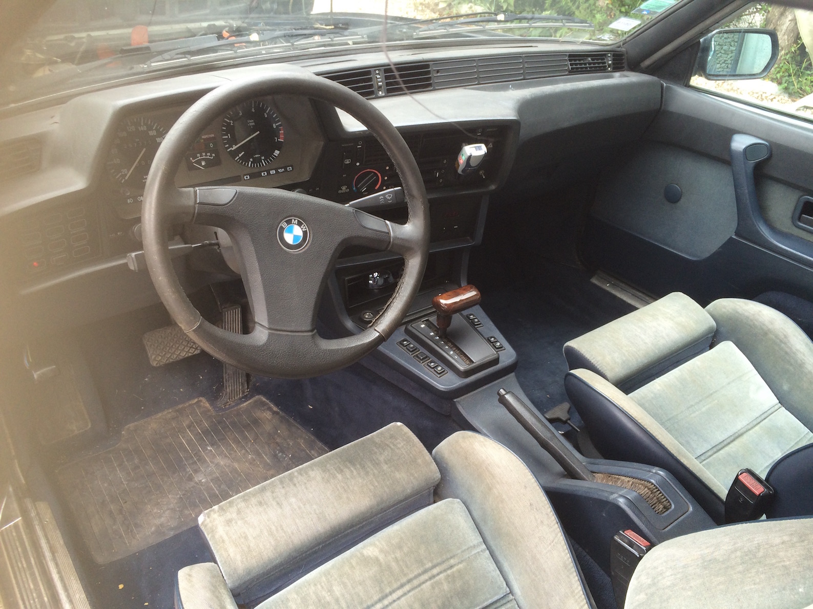

une 2eme photo
IMG_3597.jpg [ 737 Kio | Vu 29558 fois ]

- Sympa aussi cette seconde photo :D
- Des photos de l'intérieur ?
MessagePosté: 12 Juin 2016 18:57
Merci pour les photos Christophe, comme le dit Guillaume ta 6 a déjà fière allure ! 8)

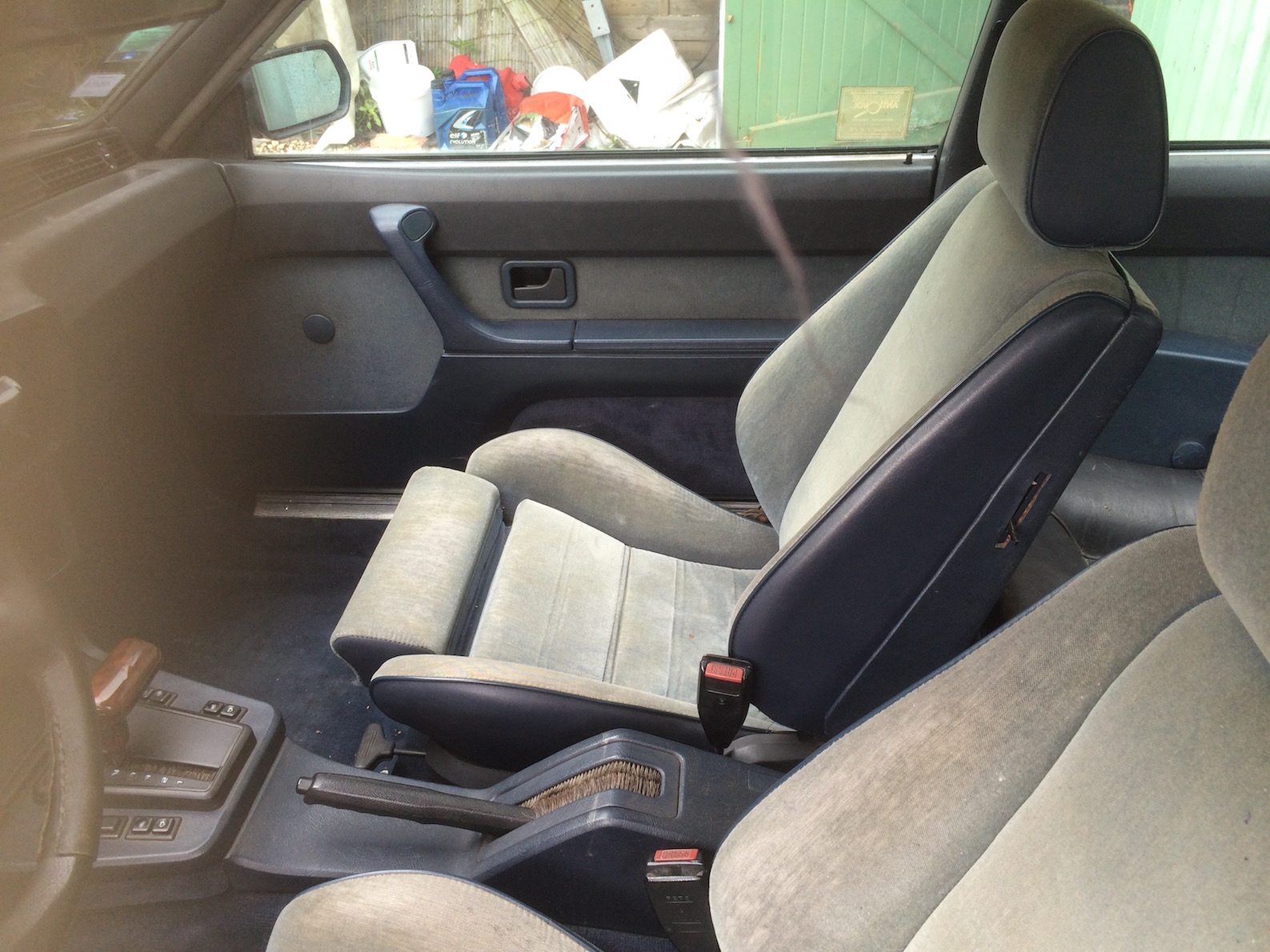

MessagePosté: 14 Juin 2016 21:54
Merci à tous!
IMG_3693.jpg [ 439.79 Kio | Vu 29402 fois ]
IMG_3692.jpg [ 474.87 Kio | Vu 29402 fois ]
MessagePosté: 15 Juin 2016 19:04
J'aime bien l'intérieur de ta 6, il est original 8)
MessagePosté: 15 Juin 2016 21:09
Inscription: 03 Fév 2016
Messages: 148
Très sympa en effet :pouce:
- 630cs de 1978 -
MessagePosté: 15 Juin 2016 21:18
Messages: 1572
Même tissu que Breathe et moi. On dirait des Recaro mais le côté n'y ressemble pas. Siège sport ?
MessagePosté: 15 Juin 2016 22:47
- Il est sympa cet intérieur :D
- Je pencherais aussi plus pour des sieges sport.
MessagePosté: 16 Juin 2016 19:34

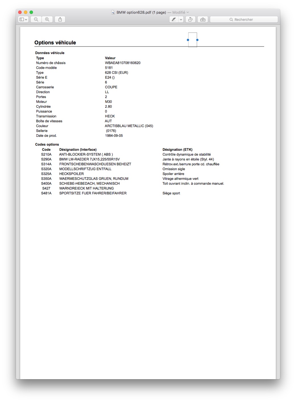

Oui c 'est des sièges sport d'après les options. :mrgreen:
option 628.jpg [ 146.32 Kio | Vu 29330 fois ]

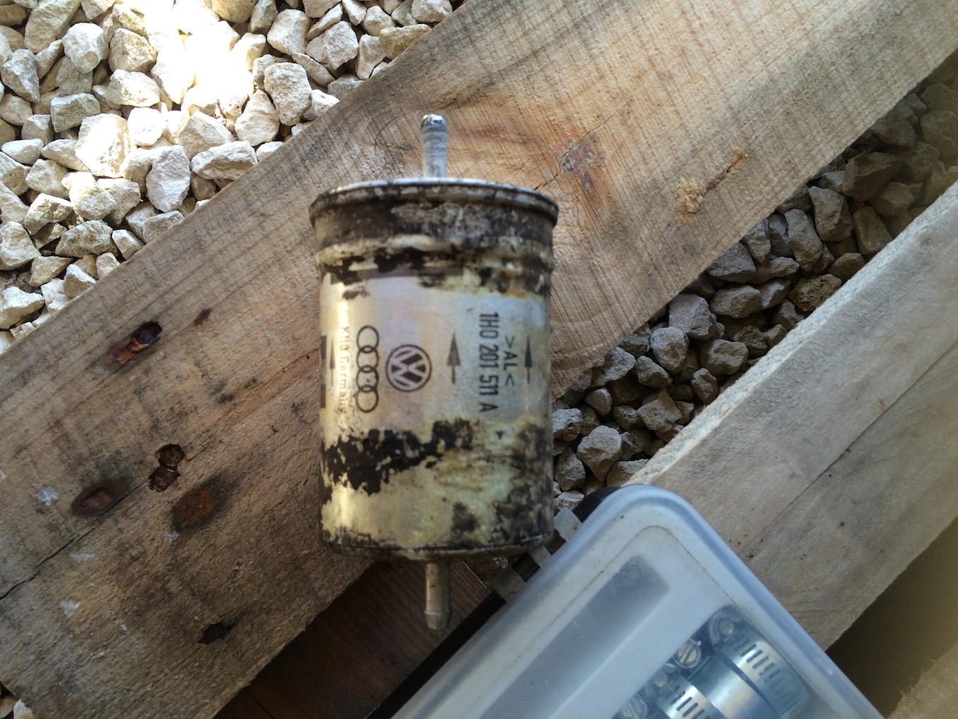

je me suis attaqué au filtre à essence . il était pas tout jeune et pas de la bonne marque !
IMG_3746.jpg [ 406.99 Kio | Vu 29192 fois ]

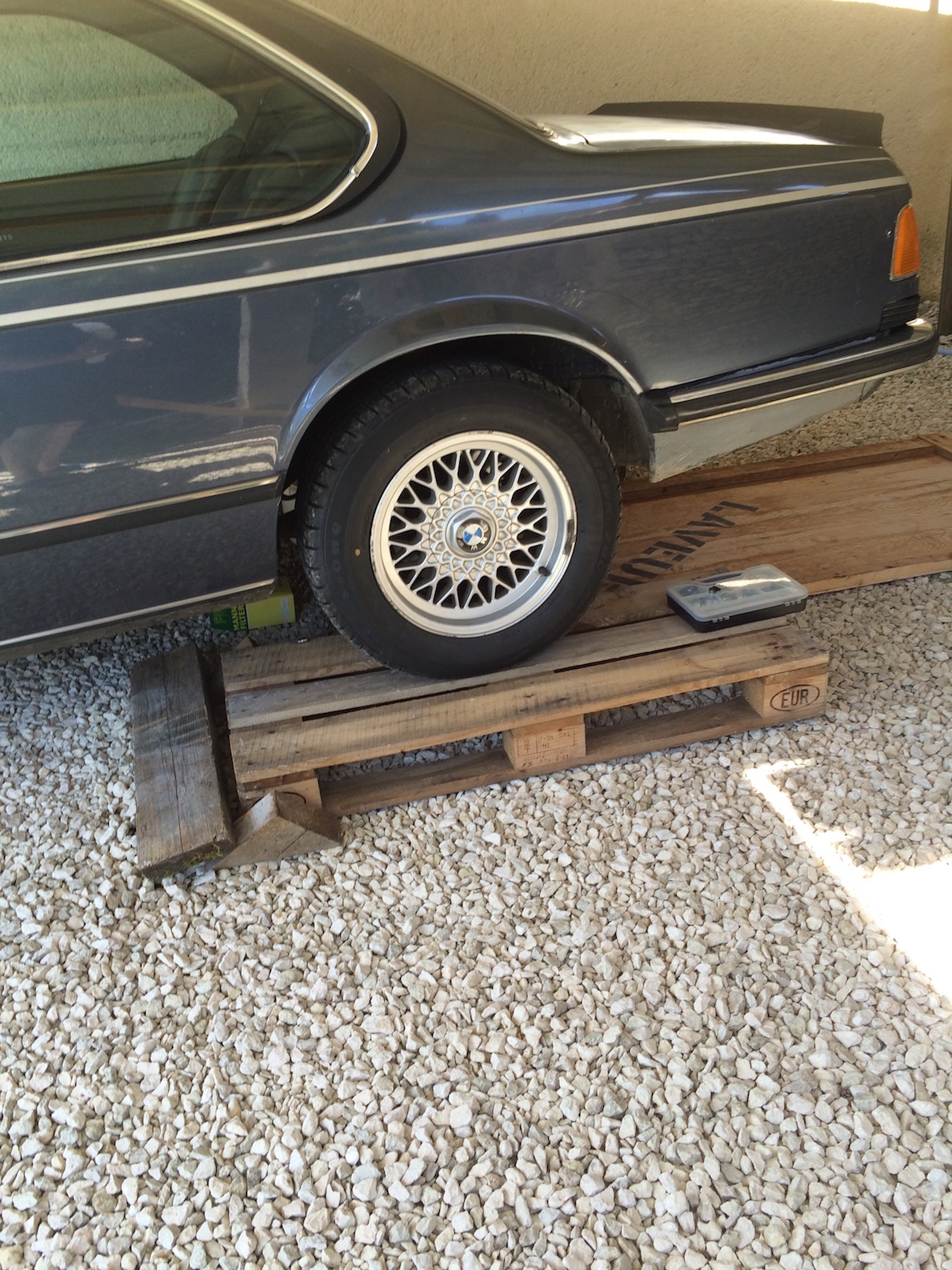

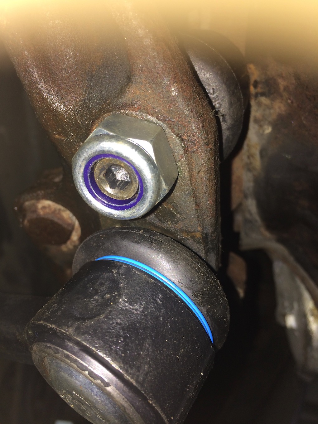

grace à un ami j 'ai pu mettre la voiture sur un pont pour changer
mes biellettes de suspension.
Sans pont je ne sais pas comment vous pouvez arriver à débloquer les boulons !
IMG_3840.jpg [ 316.79 Kio | Vu 29192 fois ]
IMG_3870.jpg [ 502.84 Kio | Vu 29192 fois ]

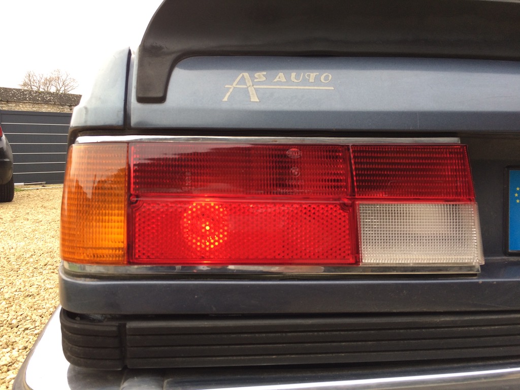

MessagePosté: 10 Déc 2016 13:19
Ne trouvant pas de cabochon gauche d'occasion et vu que bmw a baissé le prix
j'ai acheté un cabochon gauche neuf ref :
IMG_3959.JPG [ 119.87 Kio | Vu 29051 fois ]
IMG_3961.jpg [ 277.1 Kio | Vu 29051 fois ]
IMG_3962.jpg [ 177.85 Kio | Vu 29051 fois ]

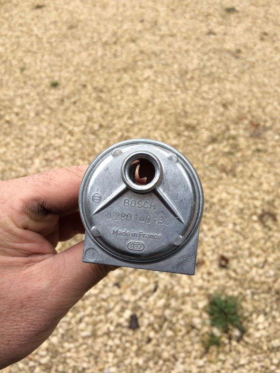

Et j 'ai aussi acheté l 'actuateur de ralenti .
Quand je démarrais le moteur ,il fallait que j'accélère un peu .
et mon ralenti était plus élevé à chaud qu' à froid ...
IMG_3955.jpg [ 118.06 Kio | Vu 29050 fois ]
montage ce matin .
un coup de démarreur et le moteur se lance , ralenti accéléré à 1500 tr/mn puis il est descendu petit à petit
une fois le moteur chaud j' ai réglé le ralenti vers 950 tr/mn
je n'ai plus de pompage de ralenti à froid ...

La ref et le prix de l'actuateur de ralenti? Il se situe où ? J'ai les mêmes symptômes au démarrage !! Si pas trop compliqué et onéreux j'aimerais essayer pour voir.
C'est marrant, l'autocollant ASauto sur le coffre, garage pas loin de chez moi.
Bonne continuation et merci pour les photos
MessagePosté: 10 Déc 2016 20:59
PIERROTEAM a écrit:
As tu le prix du feu arg?
le registre additionnel d'air : ref bmw 1 363 1 274 606 et ref bosch 0280140133 prix chez bmw :130 € ttc
il se trouve sous la grosse canalisation noire entre le débitmètre et le boitier des gaz , ce n'est pas compliqué à changer.
le cabochon du feu arrière gauche vaut quand meme 240€ ttc !!! :(
et Asauto a été paint sur la carrosserie ce n'est pas un autocollant :D
