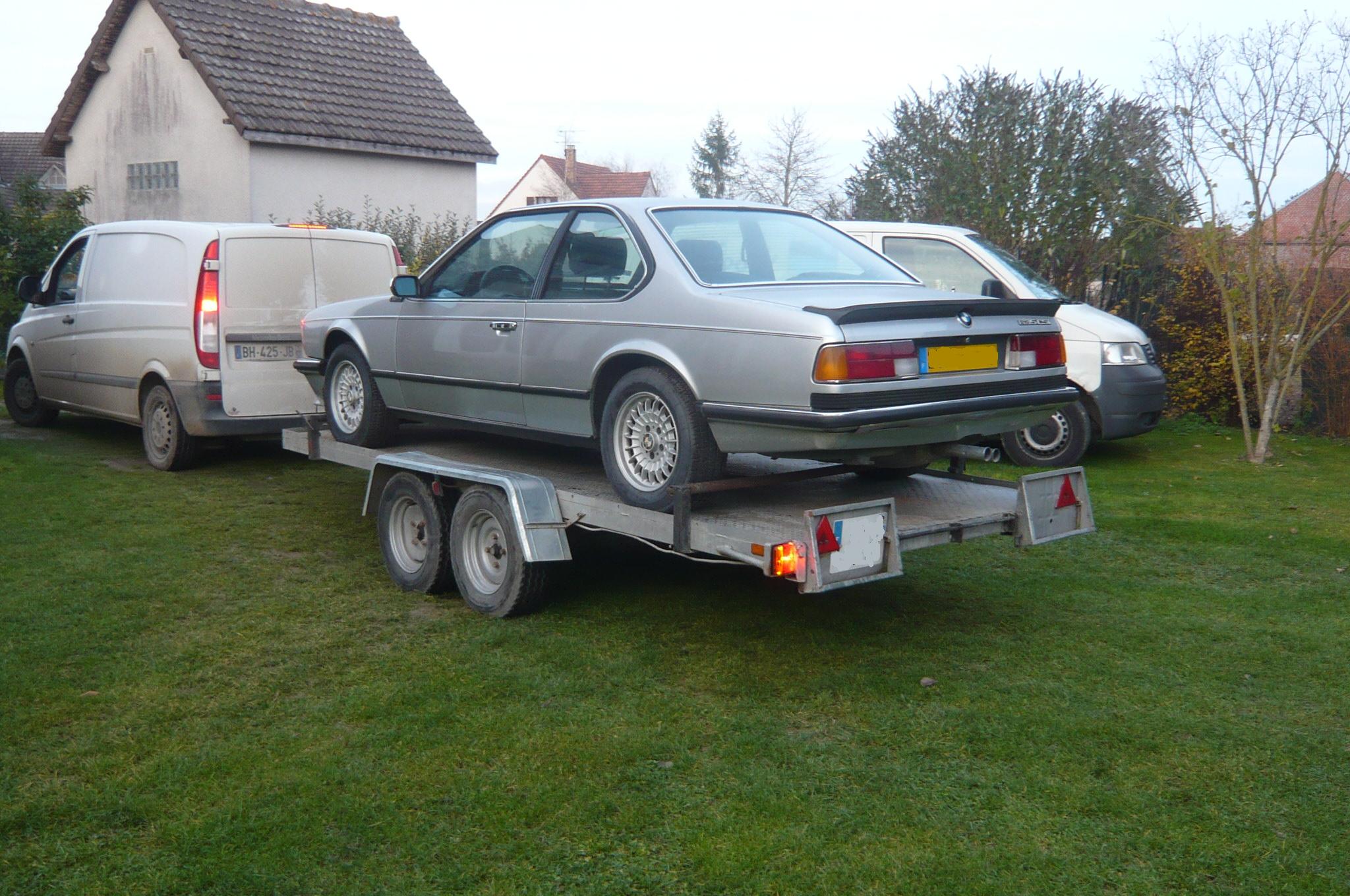

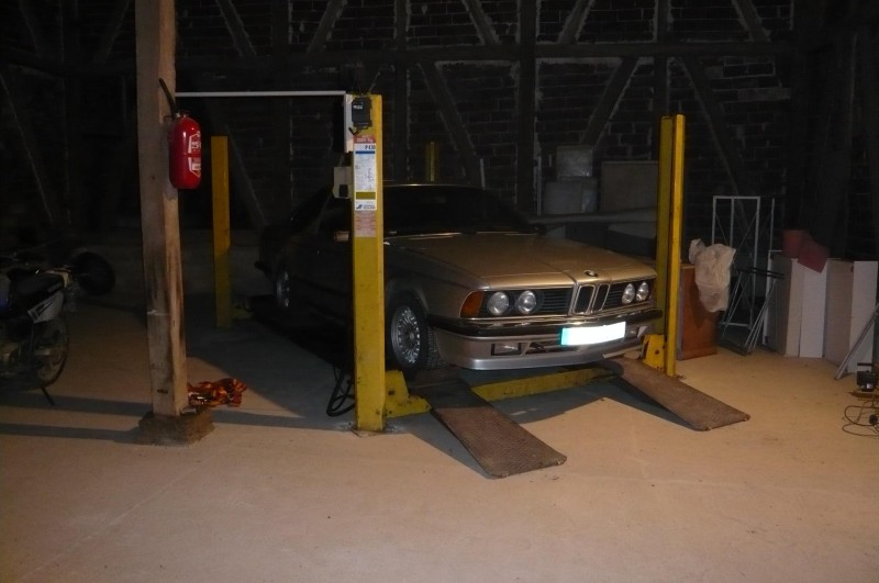

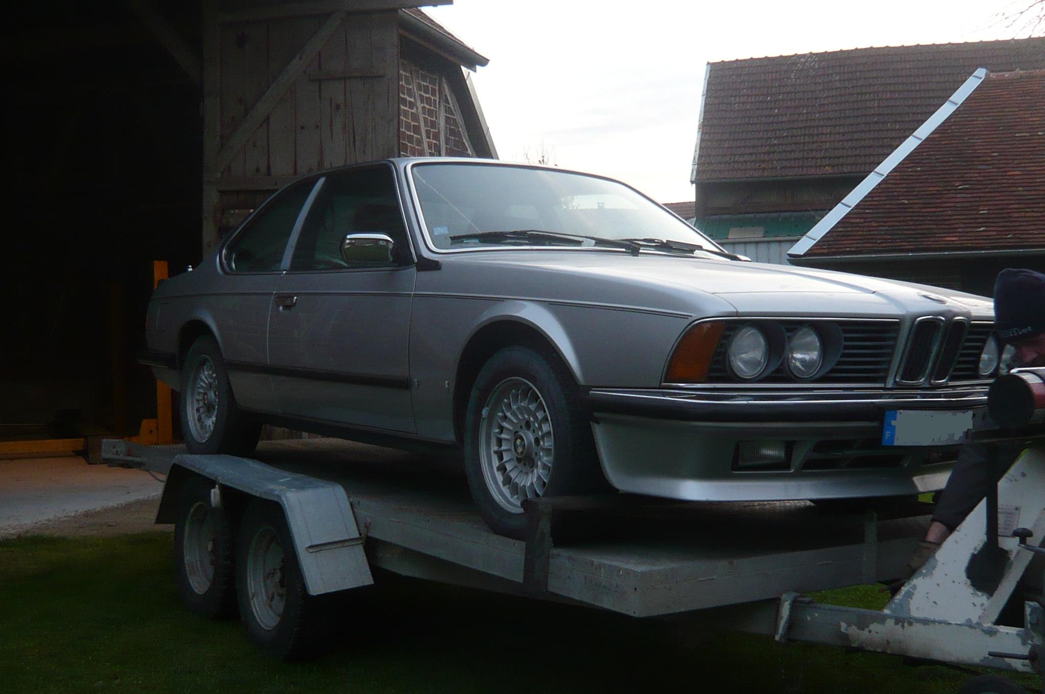

En attendant, voici quelques photos de la p'tit nouvelle. Merci pour le bon accueil que vous nous réserverez!
Commentaire: Sur la table d'opération!
635 3.JPG [ 222.14 Kio | Vu 11807 fois ]
635 2.JPG [ 230.28 Kio | Vu 11807 fois ]
635 1.JPG [ 413.27 Kio | Vu 11807 fois ]
