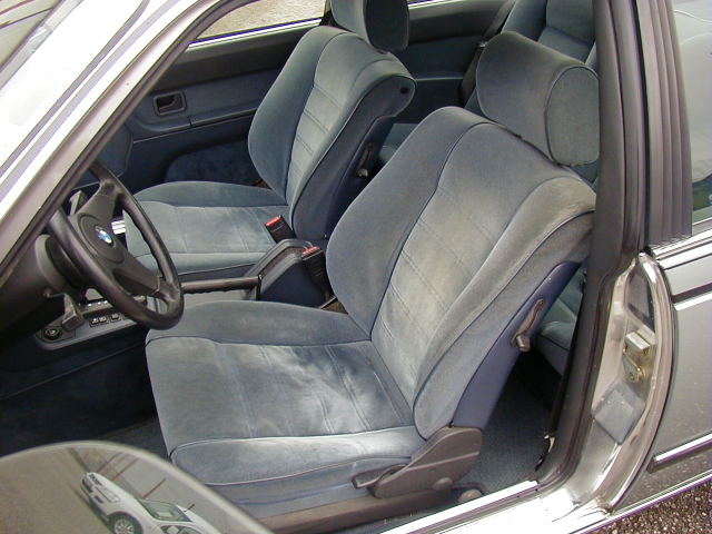

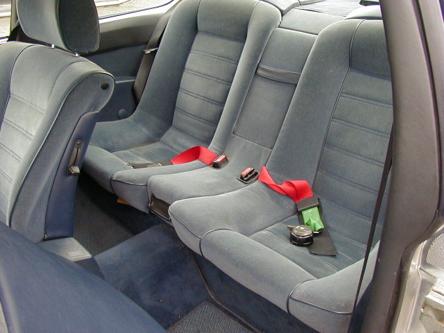

Je réfléchie....
Sois trouver les 2 sièges av et les deux baquets + l’accoudoir en cuir
Ou
mettre du cuir sur les sièges d'origine...
Vous avez un conseil a me donner ?

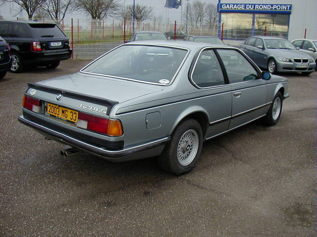

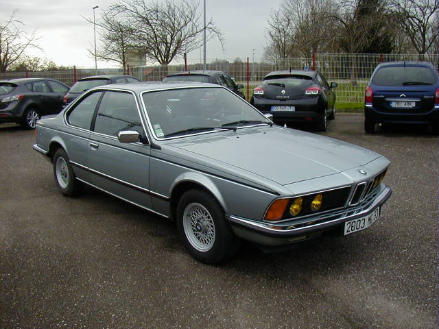

MessagePosté: 26 Nov 2015 14:29
Inscription: 19 Mai 2014
Messages: 285
Elle semble bien jolie cette 628csi! Content que tu ais trouvé!!! :D Ca semble être une belle base. Elle était sur le bon coin?
On dirait du cirrusblau, comme la mienne. Mais j'ai l'impression que la portière passager a été repeinte.

Non pas sur le bon coin justement j'ai fais ma petite recherche hors bon coin ^^
Pour la couleur je sais pas bien encore.
c'est vrai que sur les photos ont a l'impression que la portière a été repeinte.
ho la la il me faut vraiment une jupe av par contre ^^

MessagePosté: 26 Nov 2015 21:38
A ta place, je ne mettrai pas de cuir sur la sellerie existante.
Certes, les siéges conforts sont tout sauf confortables mais cette sellerie velours est tellement rare...
Ce serait dommage de la recouvrir.
Si tu souhaites vraiment du cuir, autant investir dans un jeu de siéges (sports).
Ca se trouve sans problème sur les sites de petites annonces, suffit d'être patient :wink:

j'attends une reponse en principe demain , si pas vendu j'ai un interieur complet , etat plus que parfait en cuir noir qui seras a vendre , les sieges arrieres et l'accoudoir central sont quasi neuf , les sieges av sont en parfait etat , aucuns accros , ou taches , rien .

MessagePosté: 26 Nov 2015 23:16
Cet intérieur velours dégage une rare harmonie avec la teinte extérieur :10:

+1!
Surtout qu'il semble être en superbe état!

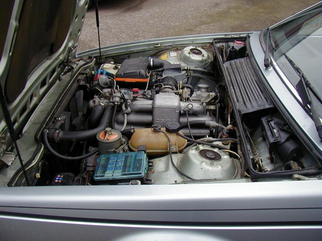

MessagePosté: 29 Nov 2015 22:07
Inscription: 14 Oct 2015
Messages: 57
Localisation: Orleans (Loiret 45)
Bonsoir a tous :)
Quelle galère j'ai passer samedi avec mon père....
Nous sommes arriver au garage vers 9h30 10h00.
Présentation de la voiture nickel je vais faire un tours avec aucun souci.
Nous partons pour retourner sur Orléans.
Après 150 Km sur l autoroute la voiture commence a perdre de la puissance et elle ralentie toute seule....
Heureusement une station service été a coter je me gare et regarde le moteur je vois une durite de dépression d'air enlever...
Je l'a remet et tout rentre dans l'ordre....
Et boum sa recommence je sort de l autoroute avec grosse peine.
arrêter sur l'air de péage la voiture cale impossible de la redémarrer.
après 1 h de recherche, l'essence n'arrive plus au moteur.
j'ouvre la trappe dans le coffre et la surprise j’étais au fond du réservoir avec tout le dépôt de ses 33 ans.
la jauge m'indiquer 40 Litres, mais la sonde du aux dépôts été bloquer....
Merci a la 730i e38 de mon père de m'avoir tracté avec une barre sur 300 km sur route département et national...
Nous sommes arriver sur Orléans a 23h30....
aujourd'hui j ai démonter la pompe a essence + filtre et j ai vidanger le réservoir.
nous avons tout nettoyer mais l'essence n arrive toujours pas au moteur.
Nous avons tester la pompe a essence elle semble gripper du au dépôt ou alors elle est désamorcer auriez vous un conseil pour moi svp ?

MessagePosté: 30 Nov 2015 10:22
Si tu mets 12V sur la pompe en direct et que ça tourne pas, même avec un p'tit coup de marteau sur la tronche, achète une nouvelle.

Oui c'est le cas. La personne au garage est sympas il m en envois une neuve. Cool :)
