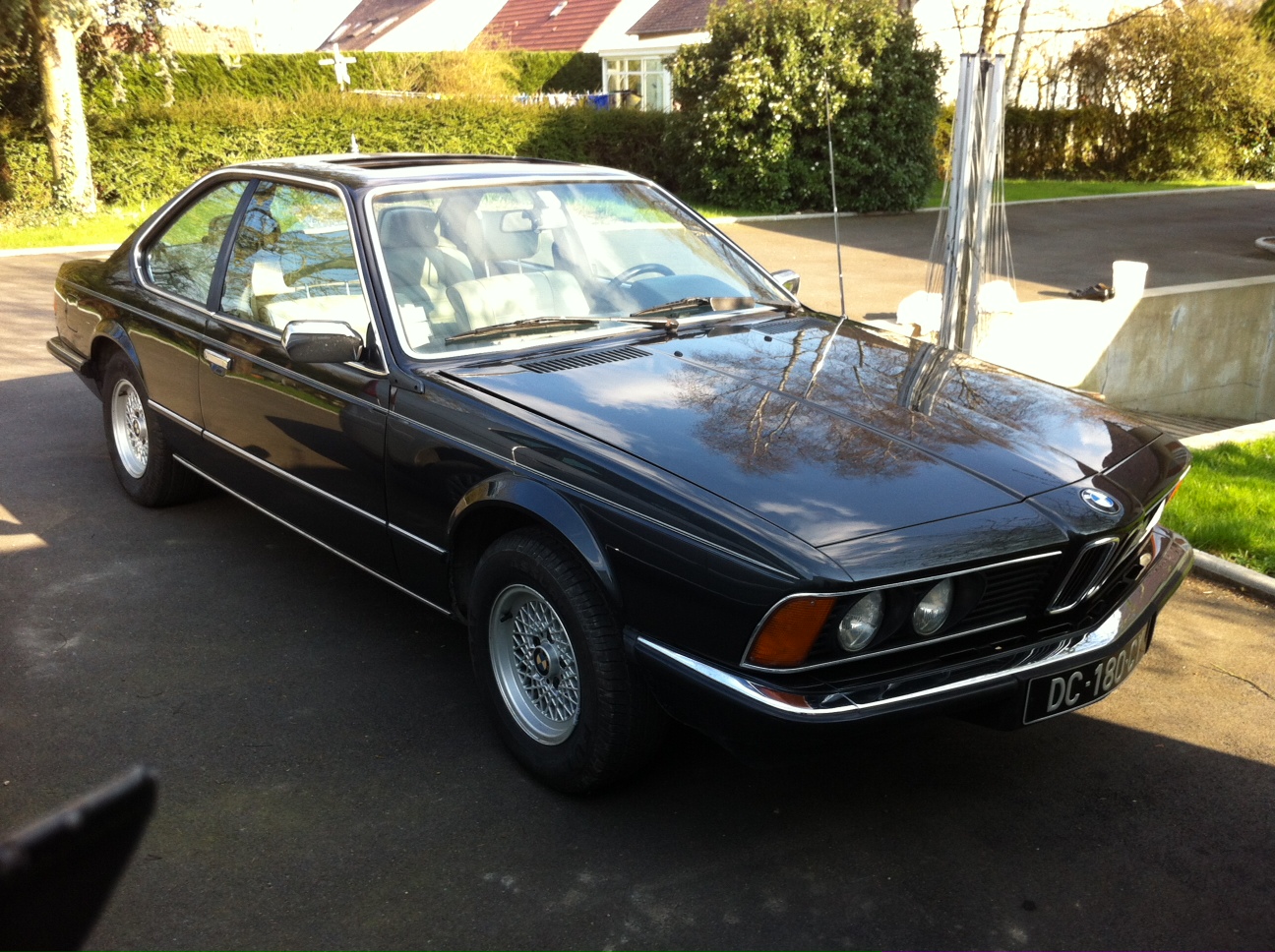

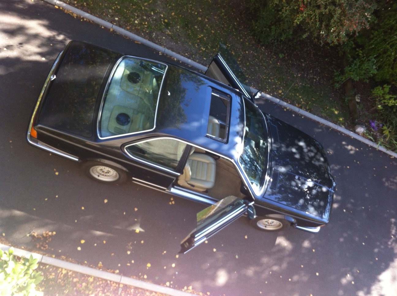

Merci pour vos messages,
Finalement, je n'ai pas de belles photos de présentation. J'ai plus en stock les photos que je prends quand je démonte une pièce!!!, et ce n'est pas très sexy!!
Je vais essayer de vous en faire d'autres d'ici à ce WE
Sinon Mika, la réponse convenue pour la prise de valeur...... c'est forcement ta femme, car manifestement sans elle , pas de M6!

Auteur:  stuf [ 01 Oct 2015 10:21 ]
Sujet du message:  Re: présentation de la recherche et de l'achat de ma BMW 628
Superbe 628, bravo!
Auteur:  PAOLO53 [ 01 Oct 2015 20:06 ]
Bienvenue à toi... :-o
Très belle 6.. :pouce:
Auteur:  gaviao63 [ 01 Oct 2015 21:29 ]
Soit le bienvenu Skyjeff.
Auteur:  Alexsix [ 01 Oct 2015 22:18 ]
Bienvenu a toi et bravo pour ta 6 :pouce:
