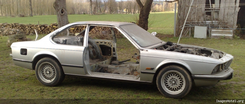

Mathieu 25 ans dans le monde de l'automobile depuis 7 ans et à la recherche d'une américaine à restaurer depuis 5 ans.
Après 5 ans à la recherche de la bonne affaire américaine (sans jamais l'avoir trouvée) je suis tombé par hasard sur une annonce de 628 CSi de 1986 moteur cassé très petit prix. La gueule de la voiture m'a tout de suite accroché. J'ai donc commencé à prendre des renseignements et je suis arrivé sur ce site. Après avoir lu quelques sujets et regardé quelques photos je me suis dit pourquoi pas.
J'ai donc appelé le vendeur qui m'a expliqué que la voiture était en grande partie démontée.
Après un périple de 2 longues heures allé, avec mon amie et un vieux camion plateau, me voici aujourd'hui avec une série 6 E24 à restaurer.
Il ne me reste plus qu'a aller chercher les pièces et réfléchir pour pouvoir faire revivre cette belle voiture (qui est encore plus jolie en vrai même dépouillée.)
Voici quelques photos:

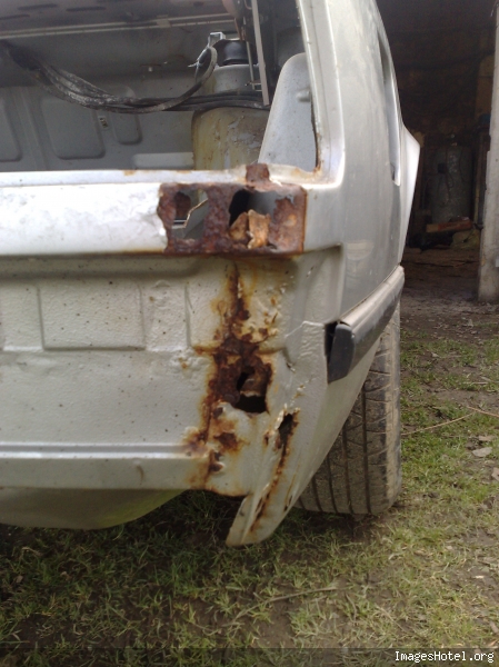

La voiture a l'air très saine (c'est l'avantage d'être dépouillée) à part ici:
et légèrement l'aile avant gauche.

Change vite tes roues en TRX malheureux!!
Je plaisante...je vois bien 2 ou 3 autres priorités :mrgreen:
Sacrée dose de courage que tu as là.
Merci pour elle pour ce sauvetage.
Sois le bienvenu :D

bienvenue a toi , mais là , franchement , t as du boulot :shock:

bienvenue et bon courage et tu sur que c est une 1986 car on dirait une phase 1 (elle vien de bretagne?)
C'est une phase 1 : la baguette AR (=> petit PC AR) ainsi que le soufflet de frein à main en témoignent ! :wink:

Bienvenue ici et bon courage. Au moins l'avantage c'est que tu n'auras pas de mauvaises surprises et tu pourras la remonter à ton rythme et comme tu la souhaite au final.
Tu te plairas en effet ici car il y a notamment plein de tutoriels...

Merci pour votre accueil ca fait plaisir mais là vous me faites peur surtout Picmard. Oui elle vient bien de Bretagne comment sais-tu cela? C'est une voiture que tu connais?
Tous les papiers ont l'air d'être en règles mais il y a une chose qui m'a paru suspecte. Le vendeur m'a expliqué que c'était une importation des usa alors que j'ai regardé sur le site par rapport au numéro de série de la voiture et de la carte grise (qui sont les mêmes c'est déjà une bonne chose) et ils correspondent à une 628CSi Européenne produite entre 12/81 et 05/87.
Bizarre tout ca si vous avez une explication je suis preneur.
Sinon oui j'ai du travail mais comme l'a très bien dit Serge26 je pourrai l'a remonter à mon rythme et comme bon me semble.
Encore merci pour votre accueil :-o

c'est une hybride, phase 1/phase 2 : arrière de phase 1 ( et comme l'a dit XavierP le soufflet de frein à main) et moteur de phase 2. mais au niveau de la date, cela correspondrait à 1981/1982 si je ne m'abuse!
pour sa restauration, pas de panique : à cœur vaillant rien d'impossible :!: :!: et puis... Paris ne s'est pas fait en une seule journée.
dit toi que une fois finie, elle sera "unique", je veux dire par là que ce sera ton chef d'œuvre, ta réussite.chaque fois qu'elle démarrera, ce sera comme pour t'exprimer sa gratitude :mrgreen:

Concernant ta 628, y'a 2-3 détails à éclaircir :
Apparemment caisse de Phase I (petits pare-chocs AR) mais moteur Ph II avec une tour au niveau de l'admission et non un alignement des pipes.
Comment se présentent tes compteurs : tachymétre au centre, compte-tours à droite et carb-T° à gauche = PhI, tachy à gauche, compte-tours à droite avec carb et T° au centre = Ph II
Mais il y a aussi les répétiteurs latéraux sur les ailes...qui peuvent confirmer l'origine étrangére de ton auto.
Cependant, je ne pense pas que ce soit les US car ils étaient plutôt "635 BVA" que "628 BVM".
Italie ou Suisse ???
Encore bienvenue :wink:

Je pencherais aussi pour une hybride.
L'arrière est celui d'une phase 1, les strippings de phase 2, les répétiteurs me semblent plus récents que la voiture (fin 80) donc rajouts?
En tout cas, il va falloir retrouver de la pièce !. Mais si le châssis est sain, ce n'est pas forcément une mauvaise base.
J'espère juste que tes papiers sont correctes.
Pour l'origine, une européenne qui a fait un séjour aux USA et qui est revenue?

Pour moi il s'agit d'une phase 2 avec des baguettes de phase 1 collées.
Sur la photo de prêt de l'ail arr, on voit un décroché sous la baguette, décroché présent sur la phase 2 mais pas la 1 il me semble.
s2
S1
la sienne

Le plus plausible, serait qu'un pc de phase 1 ai été monté sur la caisse qui serai de phase 2 et pour cacher le décroché, ils auraient collé une baguette???

C'est une version US ? Si oui, les boucliers spécifiques expliquent peut-être les histoires de baguettes.

L'aile avant gauche est rouillée ? Alors enlèves cette aile avant de dire que la coque c'est pas trop attaquée :mrgreen:

C'est une caisse série 1, et pas une US, les versions US avaient les pc montés sur des gros bumpers et là c'est pas le cas. Les ailes ont été peut-être remplacées...
Sur série 2 l'arrière est différent une fois le pare chocs enlevé, y'a les supports de l'enjoliveur plastique noir strié, un trou pour fixer le morceau strié qui fait angle...
