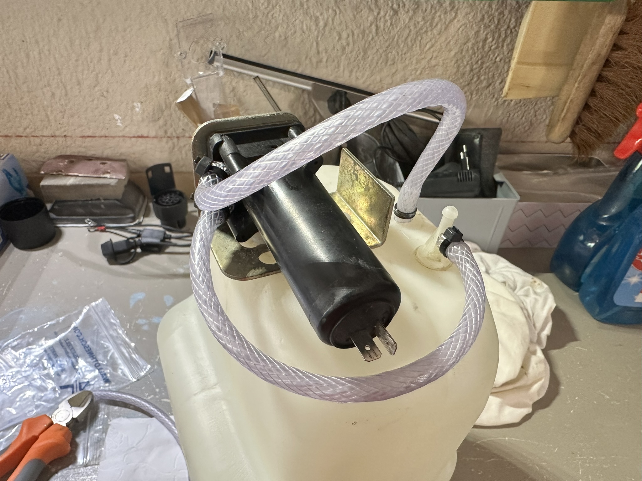

Les derniers travaux réalisés :
J'ai fini le remontage de tout le système lave-glace, tout fonctionne nickel :wink: :

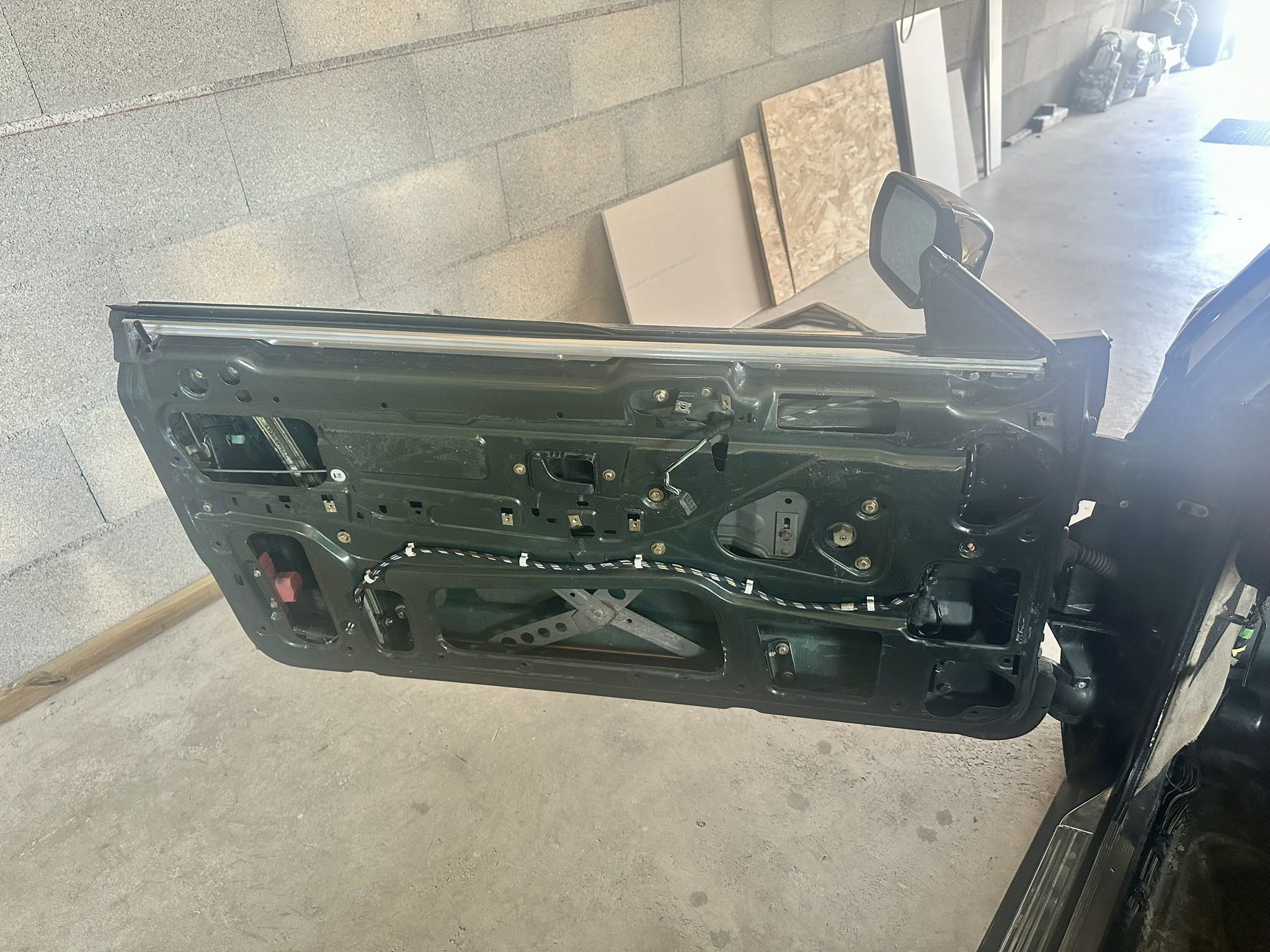

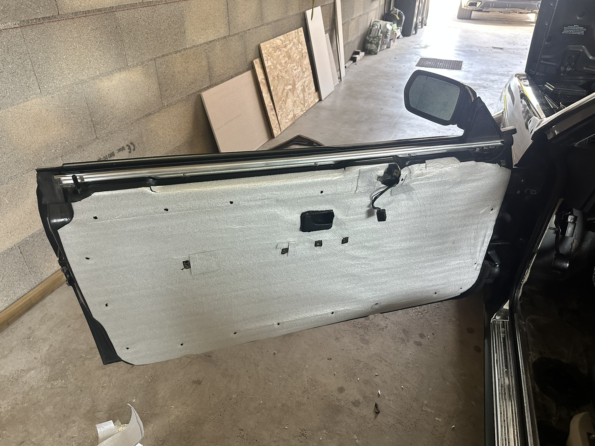

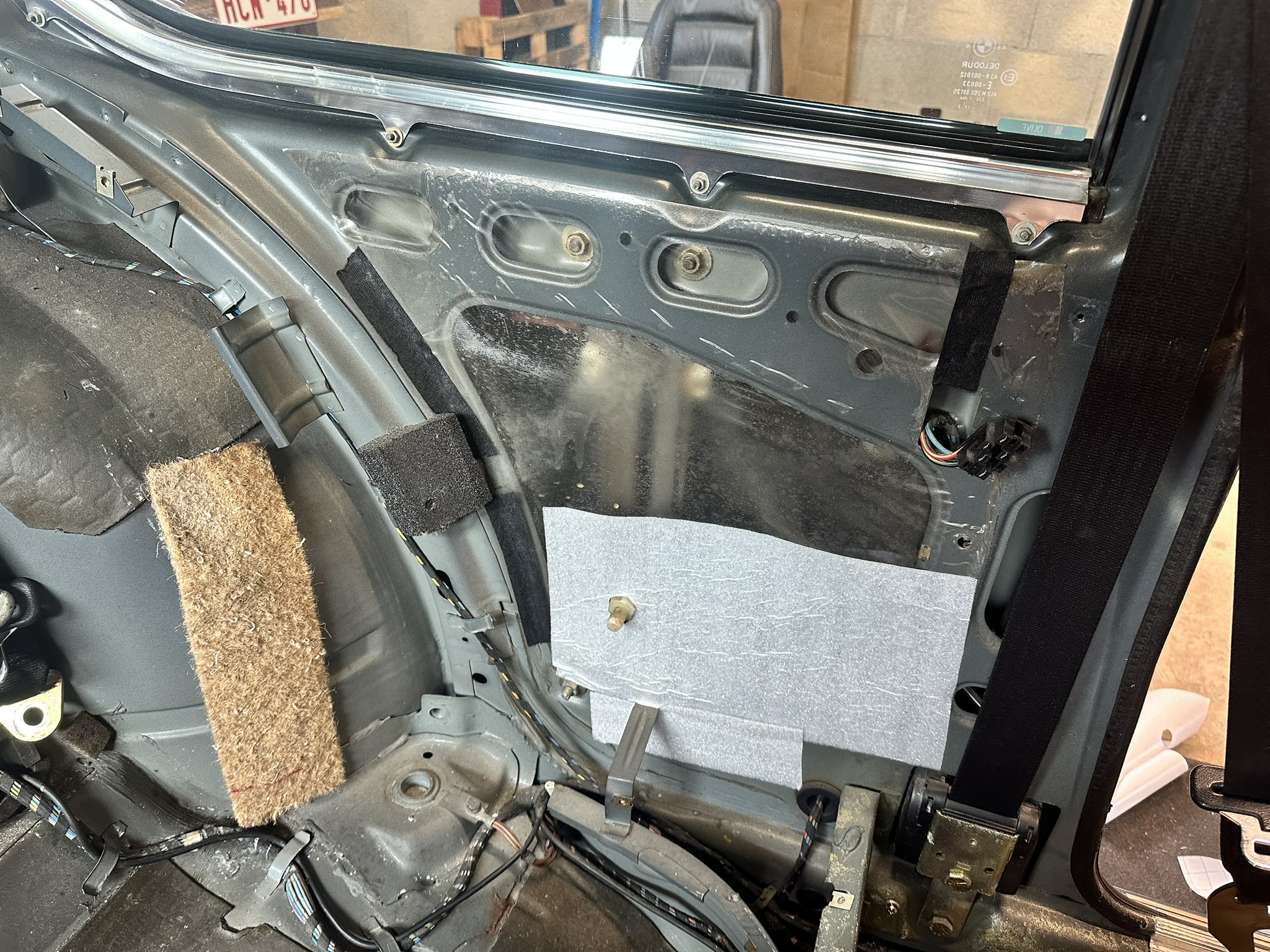

Isolation phonique (et un peu rendre étanche également) des contre-portes :
IMG_7574.JPEG [ 1010.24 Kio | Vu 19466 fois ]
IMG_7575.JPEG [ 1.08 Mio | Vu 19466 fois ]

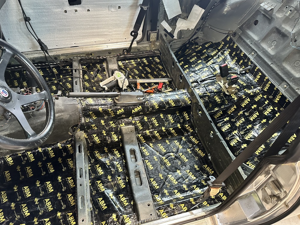

Isolation phonique du plancher :
IMG_7670.JPEG [ 468.69 Kio | Vu 19466 fois ]

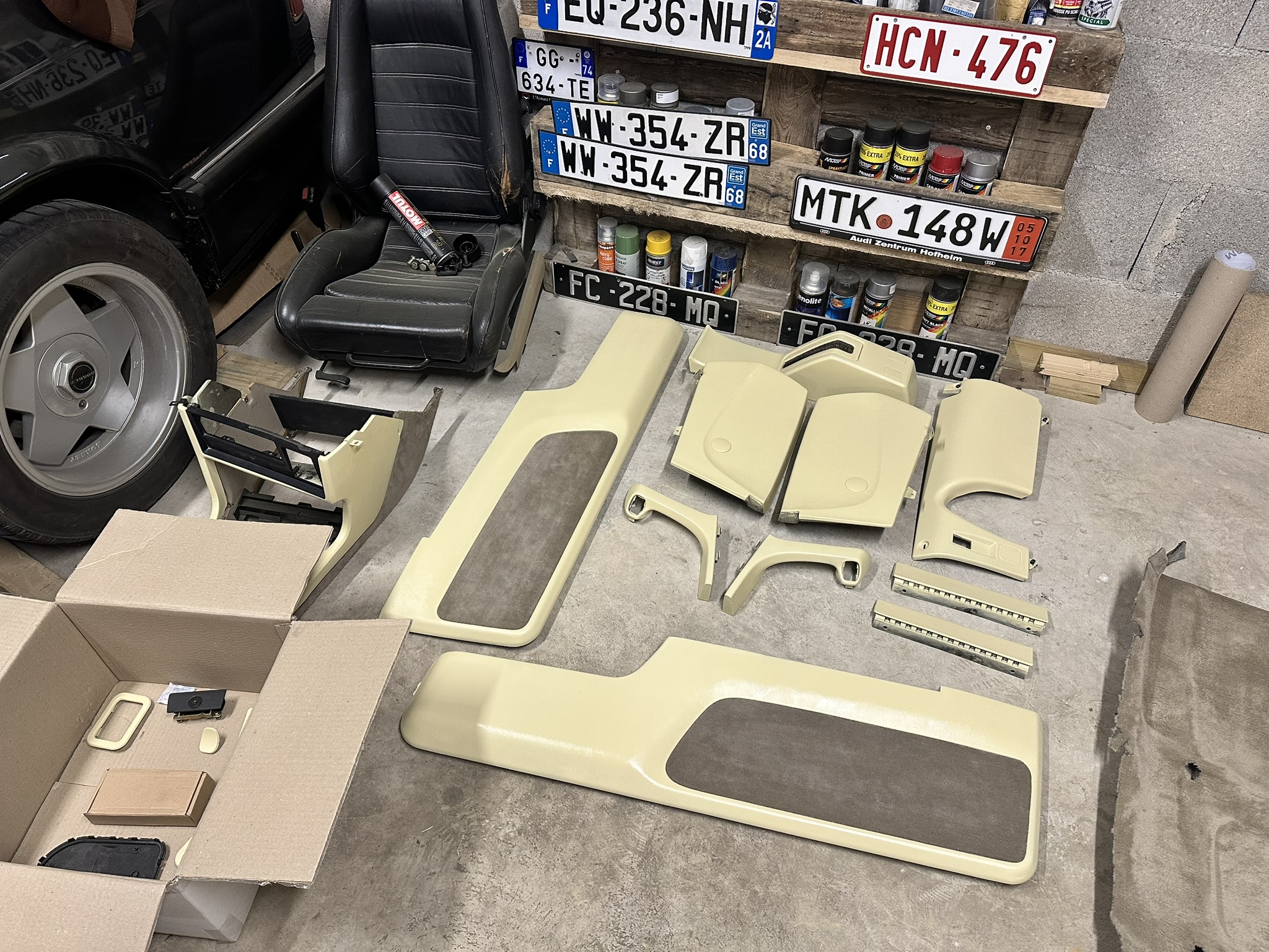

Je m'attaque désormais à l'habitacle à proprement parler. Reprise des plastiques abimés, peinture,...

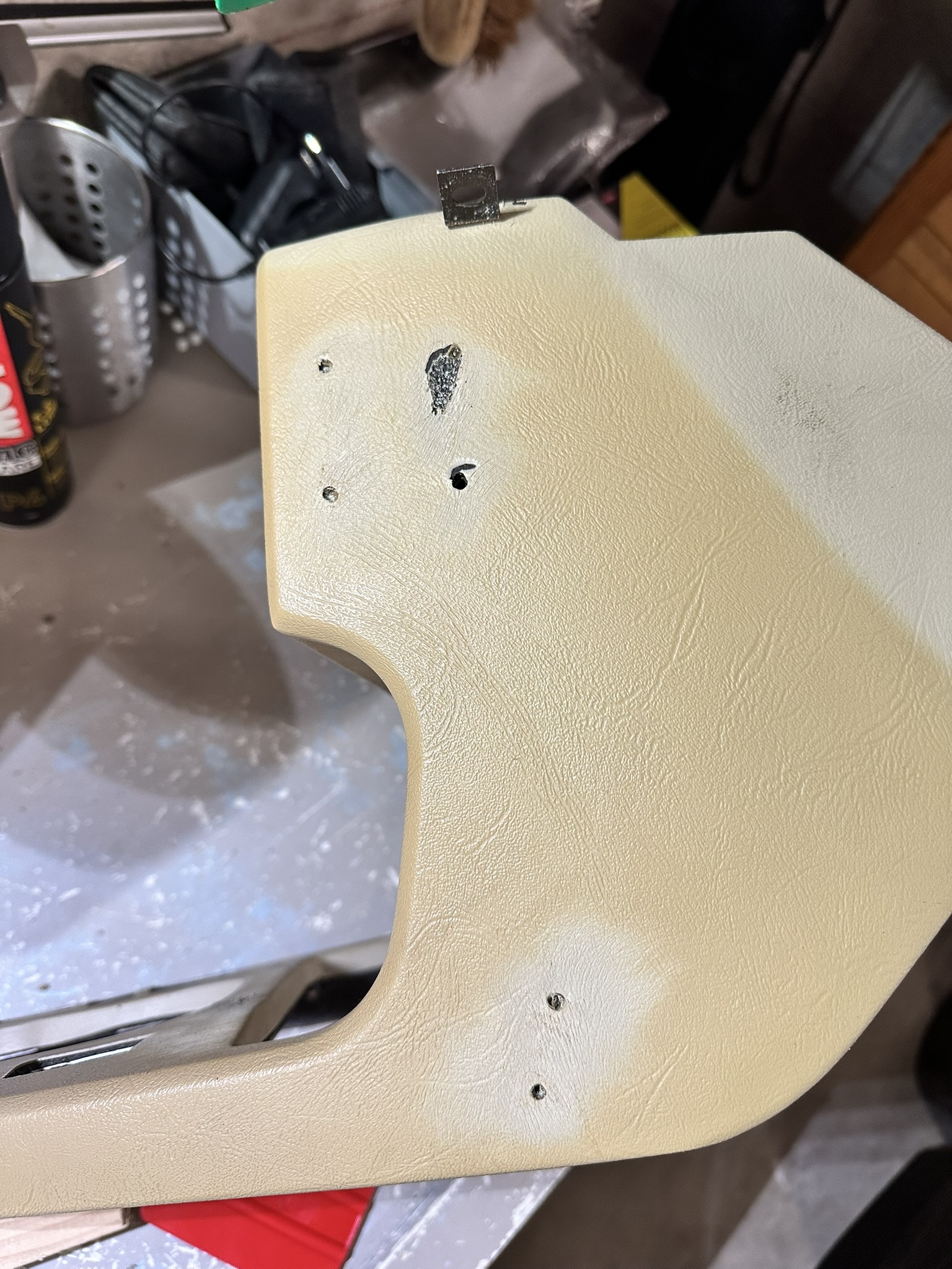

Rebouchage des trous du support téléphone de l'époque (que je n'ai jamais vu/eu)...
IMG_7621.JPEG [ 959 Kio | Vu 19466 fois ]
IMG_7631.JPEG [ 707.58 Kio | Vu 19466 fois ]

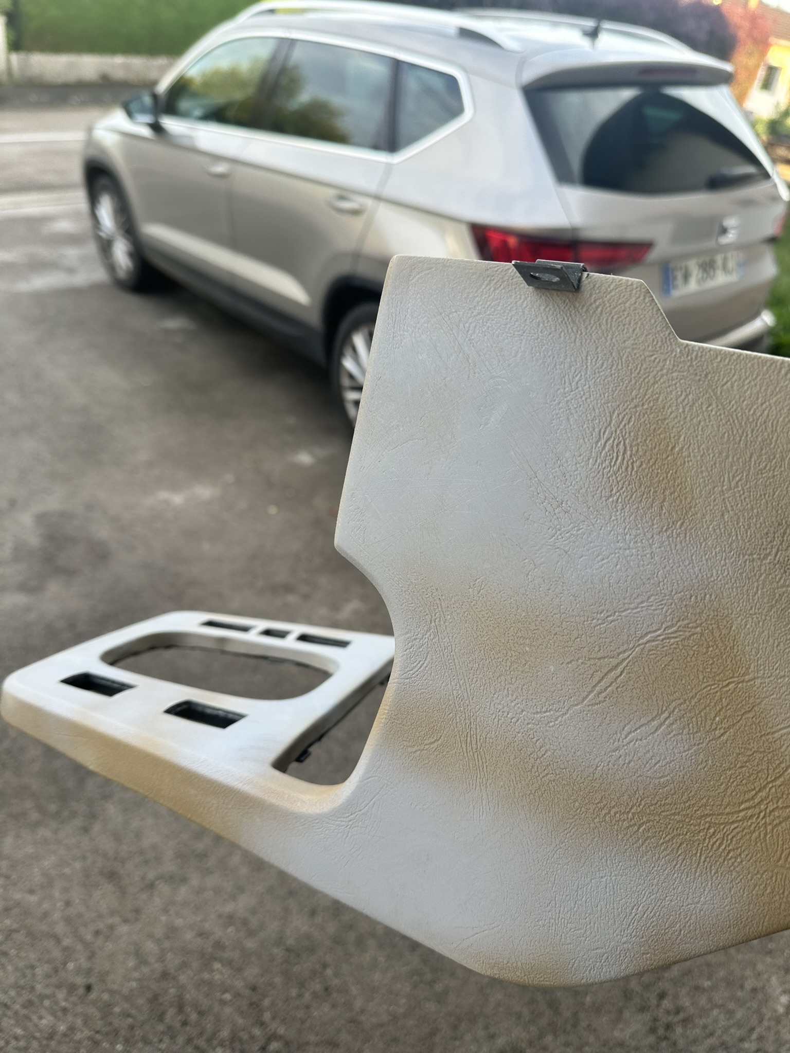

J'ai utilisé les produits Sofolk, ça m'a l'air de bonne qualité (en tout cas, rendu nickel), mais la couleur ne me convient pas. J'ai commandé beige, et ça tire bien trop sur le jaune... J'ai donc recommandé une couleur custom, plus beige/marron (quand on aime, on ne compte pas... ni le temps, ni l'argent :mrgreen:)
IMG_7686.JPEG [ 1.26 Mio | Vu 19466 fois ]

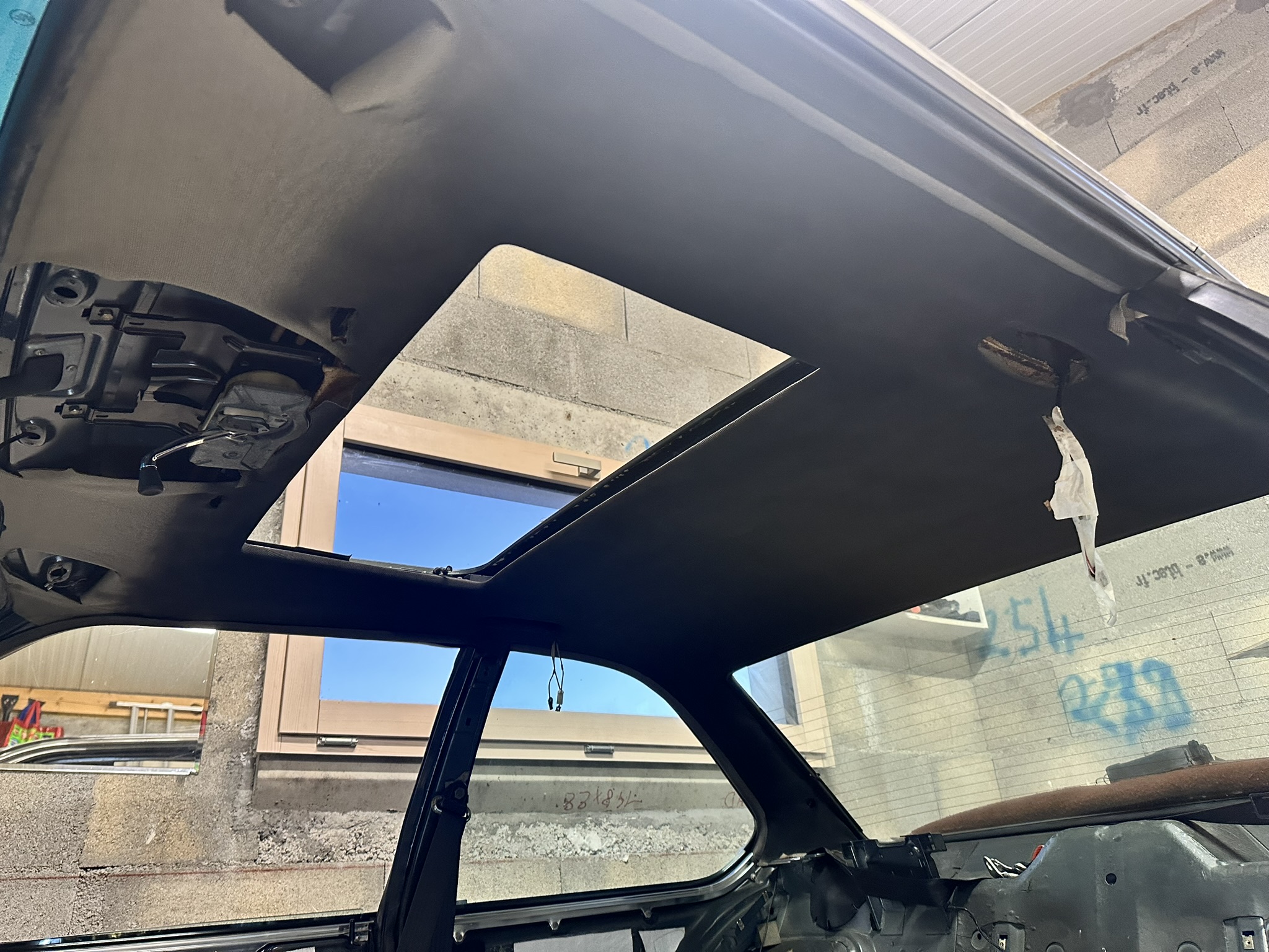

Et j'en ai profité pour passer le ciel de toit en noir également, cela colle mieux avec le haut de l'habitacle qui est déjà de cette couleur (tableau de bord, hauts des contre-portes, montants de piliers,...) :
IMG_7695.JPEG [ 909.28 Kio | Vu 19466 fois ]

Le revêtement de sol est autocollant, du coup c'est simple à poser : on peut le manipuler et couper (ciseaux, cutter) autant qu'on veut, et une fois prêt à le poser on retire la protection de la partie collante et on applique en exerçant une pression (main, roulette de tapissier,...).
Pour la pose, malgré une température de 15-25 degrés au garage quand je m'y suis attelé, je recommande d'accompagner avec un décapeur thermique ou un bon sèche cheveux pour aider à la polymérisation de la "colle" et bien permettre d'épouser les formes que l'on souhaite traiter.
Les peintures Sofolk sont spécialement conçues pour les plastiques auto (chacun décidera de la part de marketing entre leur peinture et une peinture plastique basique), mais au moins je ne suis pas déçu, et ce pour un prix raisonnable (25€ la bombe, et environ 16-17e la bombe standard en centre auto).
Ils proposent 3 catalogues de couleurs :
- nuancier basique avec env. 15 choix
- nuancier spécifique avec env. 60 choix
- création sur demande/reproduction en fournissant un échantillon d'une pièce (plastique, métal, tissu,...)
J'ai préparé les supports avec un nettoyages extrêmes + très léger ponçage au grain fin pour améliorer la tenue.
Il faut 3 bombes/spray pour faire tous les plastiques beiges (donc sans compter le haut des portes, montants latéraux, tableau de bord,...) comme il faut, sans trop insister mais en y revenant sur plusieurs couches.
Attention, cela fait beaucoup de poussière par contre car une partie du spray projeté est "solide". On aurait dit que mon garage était rempli de pollen vu la couleur que j'avais choisi. Par contre, cela ne tâche pas, c'est vraiment du dépôt de poussière.
Il y a possibilité d'y ajouter un traitement avec spray verni pour finaliser l'opération, je vais surement faire le test sur les éléments qu'on touche et abîme le plus souvent (poignée de porte et console notamment).

Hello merci pour les précisions... Pour le revêtement ça fait penser à ce qui se met dans les fourgons aménagés pour isoler... Tu ne m'as pas répondu sur le poids :) L'insonorisant d'origine pèse vraiment pas mal et si ce revêtement est léger c'est un gros argument en sa faveur !
Tu feras d'autres photos plus précises de ce que tu as peint avec les bombes plastique ? J'en ai cherché en commerce de bricolage mais toujours été déçu... Soit par le rendu, soit au toucher final.

Effectivement, le concept est identique à l'insonorisation des fourgons ou autres : empêcher les vibrations du métal et donc réduire les bruits à l'intérieur de l'habitacle. Rien qu'en bricolant dedans, (l'habitacle est pourtant vidé et sans thibaude, moquette ou autre), on entent la différence. Un éléments en métal qui tombe (tournevis,...) ne fait quasi plus de bruit (juste un petit bruit sourd) et il n'y a aucune "répercussion" ou propagation du bruit.
Niveau poids, aucune idée du poids de l'isolant d'origine : le mien était complètement sec et j'ai du le retirer en totalité à la spatule avec l'aide du décapeur thermique.
Le nouveau revêtement pèse 7.5kg par rouleaux (40x500cm), j'ai du utiliser 1,7 rouleau au max, donc environ 12kg pour tout l'habitacle.
J'ai mis l'isolant sur : sol complet avant et arrière, passages de roue arrière en bonne partie, ainsi que le panneau métal sous la plage arrière.
Le revêtement n'est pas donné (j'en ai pour 150€ pour les 3 rouleaux), mais il se pose très bien et semble reconnu dans le milieu, donc bon...quitte à retaper la voiture, autant le faire bien !

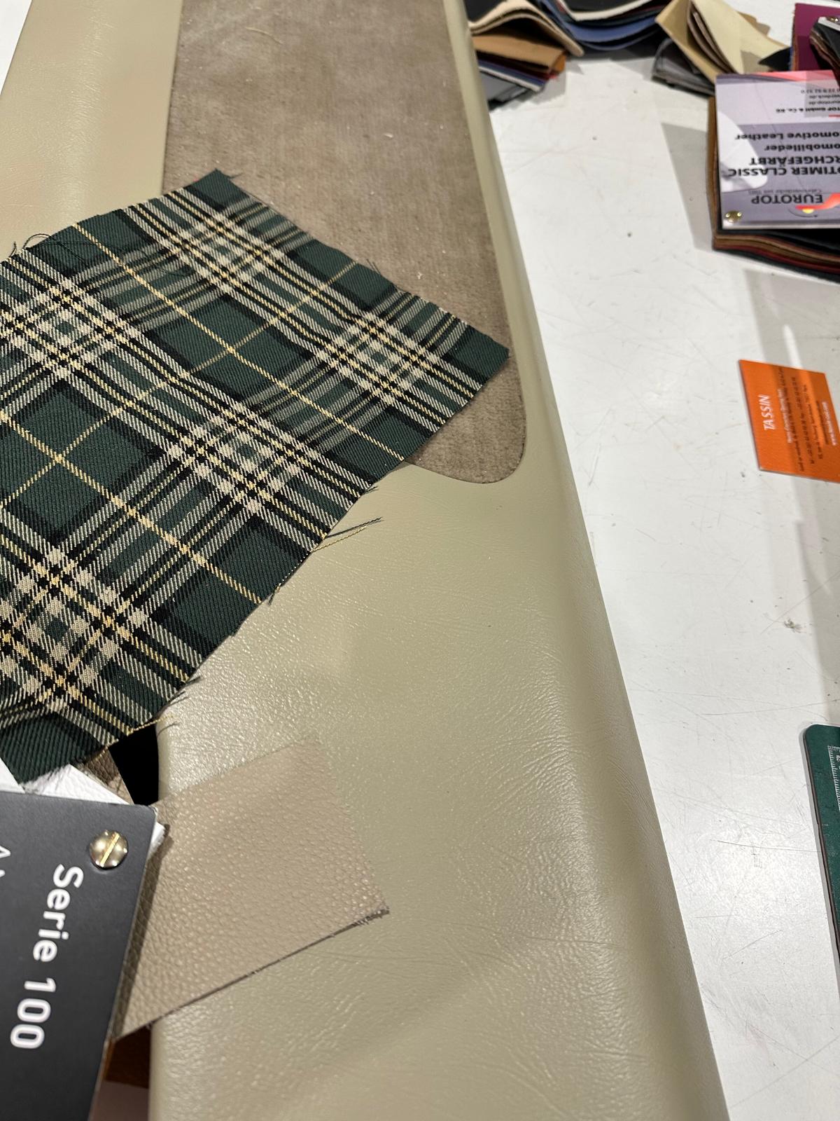

Démarrage d'une nouvelle étape, avec la dépose chez le sellier de l'ensemble des éléments intérieurs.
Le choix est un peu "original" avec un mix cuir/tissu... hâte de voir le résultat pour vérifier que c'était une bonne idée :mrgreen:

Ca fait un petit peu plus Porsche que BMW, mais on est dans les bonnes années et la bonne veine (et avoir Porsche en référence, je vais m'en relever :wink:).
Elle n'a pas vocation a finir au musée BMW, j'ose donc sortir un petit peu du look d'origine pour ce qui est de l'intérieur :mrgreen:

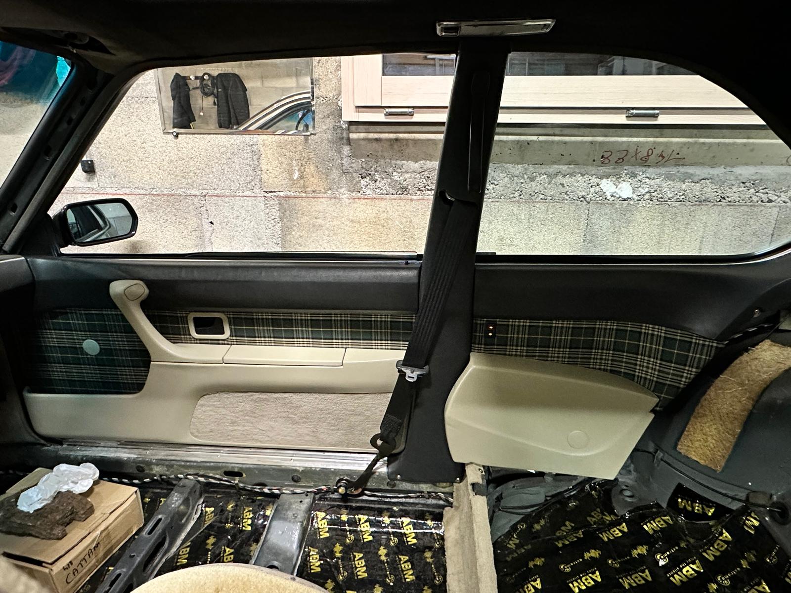

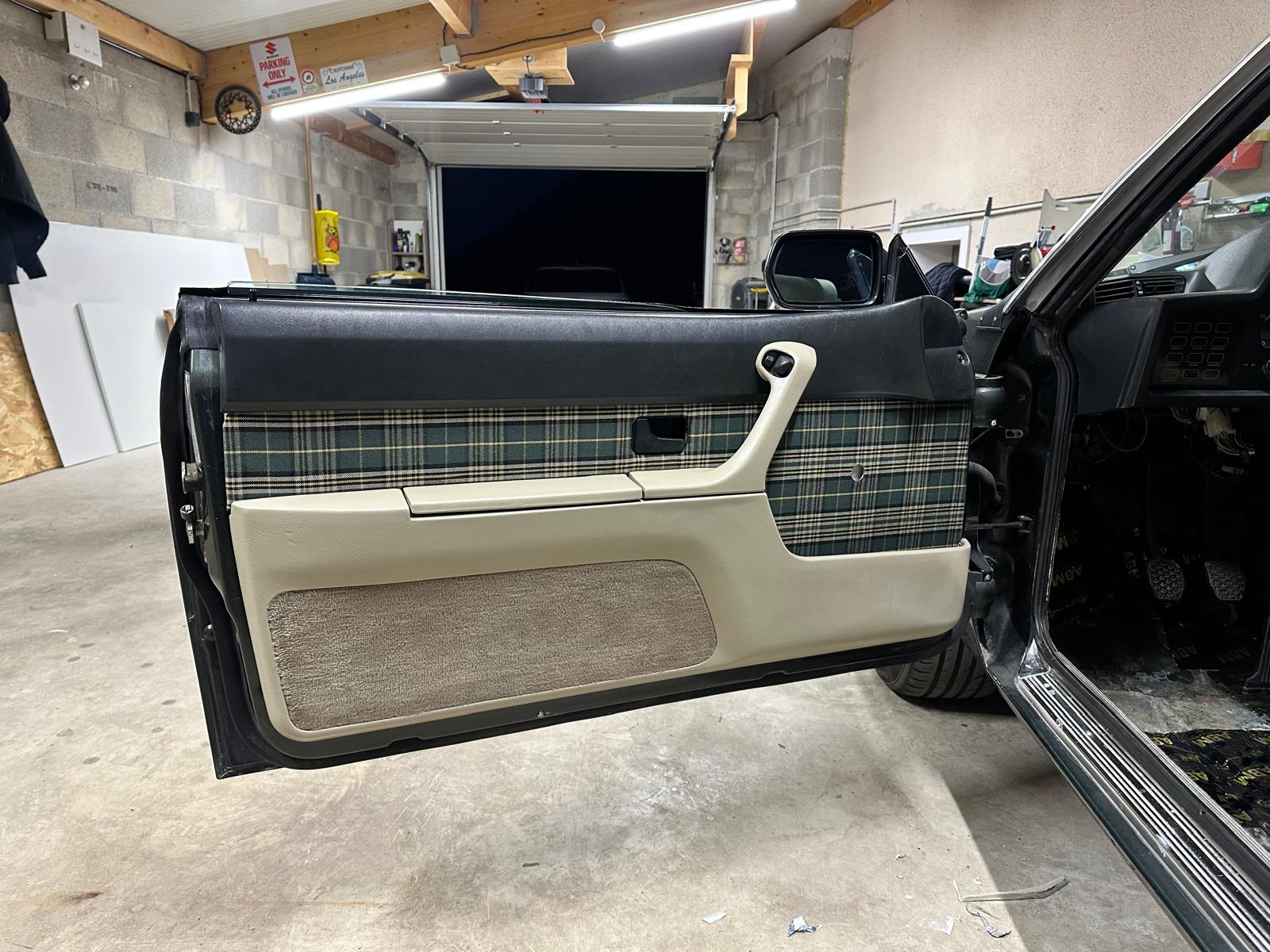

Ca avance...lentement, mais ça avance un peu :mrgreen:
Je suis très content de l'esthétique et du rendu, j'ai hâte de voir les sièges cuir beige au milieu de tout cela :lol:

MessagePosté: 23 Mar 2026 00:29
C'est excellent !
Tu as essayé de recouvrir ce qui reste de moquette beige dans les portières ?
MessagePosté: 23 Mar 2026 09:13
La moquette fait partie du panneau, ça me semble plus difficile de la changer. C'est original comme motif ! Un look un peu anglais...
MessagePosté: 23 Mar 2026 20:52
Me semble que c'est un bout de bois recouvert de moquette simplement clipé dans la partie plastique ?
MessagePosté: 24 Mar 2026 10:36

La partie moquette de la contreporte peut se retirer (en tirant dessus) ou se recouvrir, mais vu que ma moquette de sol reste beige, j'ai préféré laisser cet endroit là beige également.
La 911 est effectivement dans le même esprit, et j'avais aussi repéré cette superbe e24 qui avait un intérieur bien sympa !
Les miens seront aussi bi-ton (et bi-matière) :lol:

J'aime beaucoup ! et plus encore avec du beige à l'intérieur.
La contreporte fait "lourde" si on décompose le tout : moquette en bas, plastique beige du vide poche poignée, tartan et plastique noir supérieur. Mais à l'arrivée c'est très élégant et typique de ces années là. L'étagement "bizarre" au début fait vraiment stylé à la fin je trouve. Avec le achatgrun c'est superbe.
MessagePosté: 26 Mar 2026 12:29
Inscription: 03 Oct 2022
Messages: 73
C'est vrai que la réflexion a été longue pour le choix couleurs et matières car il y a beaucoup d'éléments sur l'intérieur de l'auto : plastique noir, plastique beige, moquette, tissu, baguette métal...et j'avais peur qu'à la "lecture" ça fasse brouillon ou trop chargé.
Au final, j'ai tenté un truc osé tout en restant sobre (si si, c'est possible :mrgreen:).
C'est d'ailleurs ce qui me marque beaucoup sur cette auto lors du travail (et c'est ma première "vieille" voiture) : chaque éléments apparemment simple est en réalité un assemblage de plein de sous ensembles... Il n'y a qu'à voir comment sont fait les pare-chocs :shock:
MessagePosté: 26 Mar 2026 12:52
C'est une vraie remarque que tu fais là ! sous une ligne épurée et "simple" se cache une complexité typique de l'époque. N'oublions pas que le véhicule utilise des solutions techniques de la fin des années 60 début 70. A l'époque c'était la même chez Porsche (la 928) et Jaguar (xj 40). Pour un truc qui a l'air de prendre 5 minutes ce n'est jamais 5 minutes. C'était un véhicule élitiste par la conception, par le prix et par la mise en œuvre des meilleurs ouvriers et ingénieurs chez BMW. Donc rien de vraiment simple véritablement.
Quand à la multiplication des couches et des textures à l'intérieur, ils ne se sont pas trop ris la tête à l'époque : ça sera noir. L'uniformité de la couleur donnait un air austère typique aux allemandes, mais ça évitait les fautes de goûts toujours possible. L'oeil de 2026 est peut être plus sûr, plus exercé que celui des années 70 ou parfois il y avait des choses bizarres. On cherche l'effet rétro assumé mais élégant, alors qu'à l'époque ça cherchait soit l'austérité (plus sûre) soit la rupture de style (hasardeuse).

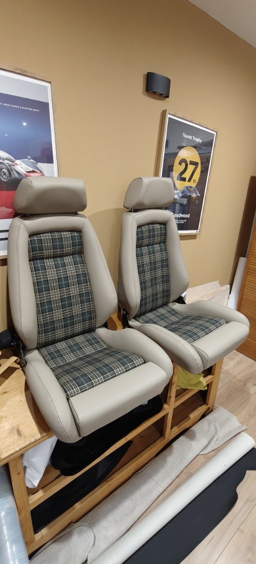

Les sièges avant sont prêts (mais pas encore récupérés). Voici une photo reçue du sellier.
Par rapport à ma demande, on est en plein dans le tir je ne pense pas m'être trompé, j'adore, je pense que ça va bien rendre ! :love:

Et une fois fini, ça devrait être pas trop mal et bien à mon goût
WhatsApp Image 2026-11-13 at 08.49.22 (3).jpeg [ 280.49 Kio | Vu 3345 fois ]
WhatsApp Image 2026-11-13 at 08.49.22 (4).jpeg [ 301.1 Kio | Vu 3345 fois ]
Il me reste un gros travail sur la plage arrière, la mienne étant détruite (support qui se désagrège et moquette tachée/rouillée. J'ai commencé le gabarit que je recouvrirai en noir, et je travaille sur une solution pour couvrir + fixer les caches arrières... A suivre.
WhatsApp Image 2026-11-13 at 08.49.22 (5).jpeg [ 268.72 Kio | Vu 3345 fois ]
En plus de la protection phonique bitumeuse, j'ajoute une thibaude de 7mm pour l'insonorisation et le moelleux avant de remettre la moquette principale. Cela permet de conserver le rendu acoustique d'origine, mais aussi de garder la même épaisseur qu'en série.
WhatsApp Image 2026-11-13 at 08.49.22 (6).jpeg [ 347.47 Kio | Vu 3345 fois ]
