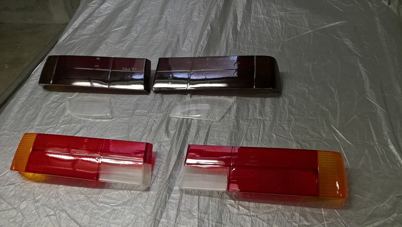

Les feux arrières d'origine étaient fissurés, essai noir fumé mais pas convaincu du résultat.
Du coup passage en concession et achat de 2 cabochons neuf versions US seul l’absence de la mention E1 diffère et à peine plus de 100e pièce TTC 8)
Les photos datent d'un an!

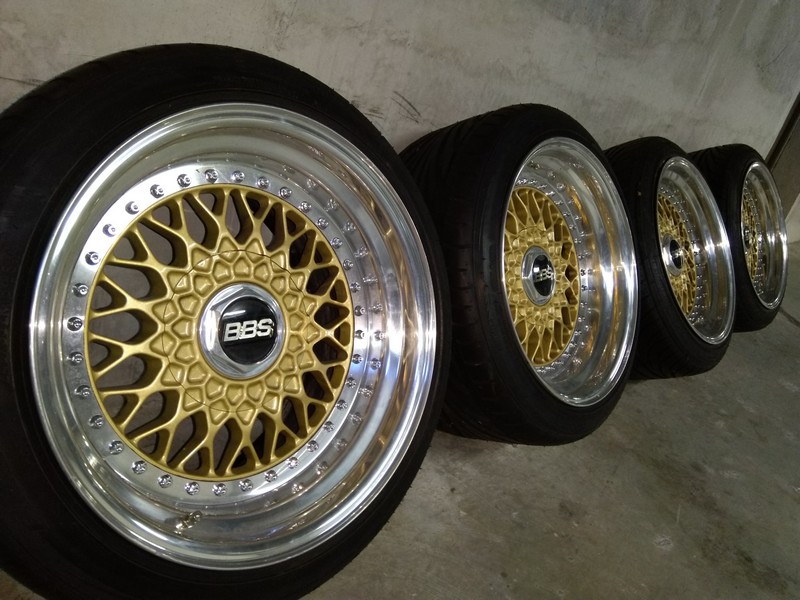

Les RS grises étant vendu depuis plus d'un an, j'en ai trouvé d'autres avec une largeur tip top:
Avant:
BBS RS 075 en 9x16 ET8
Arrière:
BBS RS 075 modifiées en 10x16
IMG_20190803_193350X.jpg [ 157.01 Kio | Vu 14162 fois ]
IMG_20190803_204513X.jpg [ 123.14 Kio | Vu 14162 fois ]
IMG_20190803_204557X.jpg [ 111.64 Kio | Vu 14162 fois ]
Reste les pneus à changer, je pense remettre la même monte que sur les anciennes RS, je verrais une fois le moteur étanche.

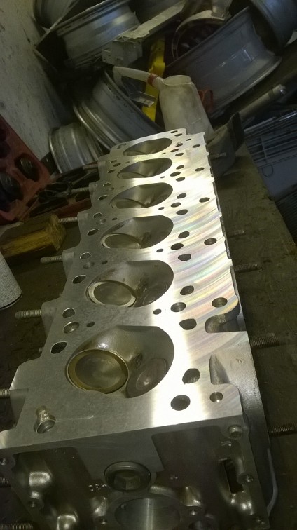

Récupération du squale après plusieurs semaines à cœur ouvert suite à mes joints de queue HS, j'en ai profité pour faire du propre:
-Rectification culasse
-joint de culasse
-joints de queue de soupapes
-rodage des soupapes
-joint de cache culbuteur
-joint de cache distribution
-Durites d'essence
-collecteurs d’échappement
-Bougies
-Réglage allumage
-vidange + filtre
Résultat plus aucune fumées à la décélération et le 6 en ligne a retrouvé toute sa souplesse et sa justesse bref une merveille.
