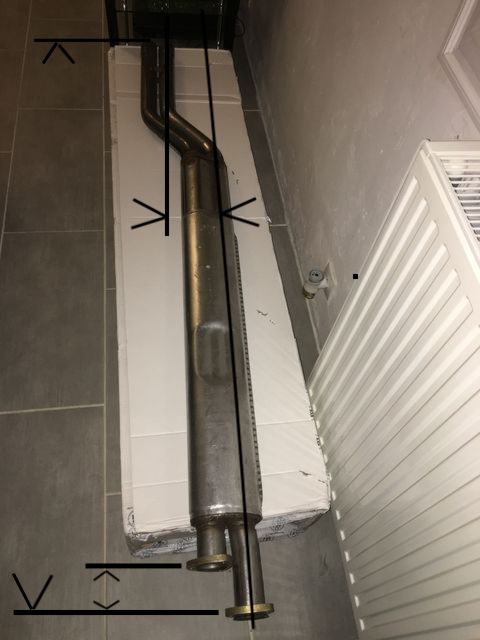

Comment as-tu fait pour usiner la tige de tes amortisseurs? J'ai moi aussi remplacé mes suspensions par un kit B6 et des HR mais effectivement en position haute à l'arrière, la voiture semble piquer du nez.
Je dois remplacer la partie centrale de mon échappement mais la pièce d'origine en deux morceaux est introuvable. Je crois que je vais devoir me rabattre sur le modèle que tu as choisi en espérant que ce soit compatible. Je crois qu'il est dispo chez Walloth. Où l'as-tu commandé stp? C'est cette réf: 18121246874?

Concernant les bilstein, j'ai usiné à la main avec une très bonne lime et pas mal de patience car c'est assez raide. Je n'ai retiré que 10mm pour le moment car je ne l'ai pas reposée sur ses roues pour valider la hauteur.
Pour le silencieux, oui c'est bien la référence : A18121246874 qui est prévu pour 635csi phase1 jusqu'à 09/1979.
Par contre je ne sais pas si c'est compatible avec les éléments de ta ligne …
Je peux te donner les dimensions si tu veux comparer avec ton ensemble mais ça restera assez approximatif
Ce serait déjà très bien, merci!

Au moins ces trois dimensions là, ce serait super.
nXnnJ.jpg [ 41.99 Kio | Vu 16425 fois ]

Pour l'intermédiaire :
Côte 1 ( Ecart de longueur entre les deux tubes d'entrée ) : 80mm
Côte 2 ( Décalage axe tube ) : 115mm
Côte 3 ( Longueur totale ) : Je ne peux plus prendre la mesure car j'ai du le recouper pour l'adapter à mon silencieux supersprint, mais de ce que j'ai retrouvé sur un papier qui m'avait servi pour l'adaptation, j'avais noté 161/162cm.
Les tubes sont en 50/47mm

Super, encore merci!
