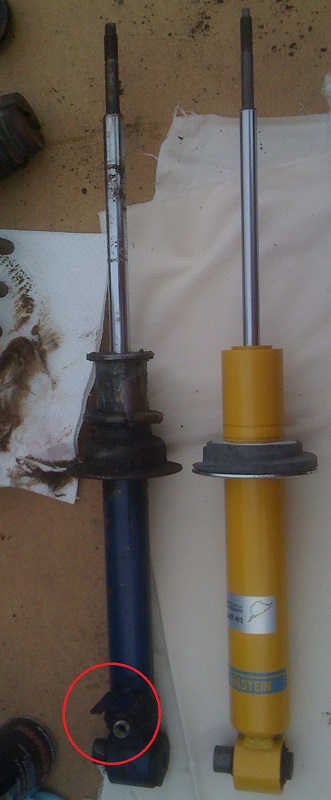

Tu as ta réponse à ta question en ayant constaté la présence de sphères. Si tu as encore les amortisseurs d'origine, il y a une durite rigide qui est connectée sur le bas de l'amortisseur.
IMG_1051.jpg [ 95.32 Kio | Vu 16394 fois ]
Il y a ça sur les M5 e34. La réfection d'une paire d'amortisseur vaut environ 1600€, j'avais trouvé une boite en Belgique qui faisait ce boulot. Neuf, c'était encore plus cher mais je ne me rappelle pas du montant. Au vu du prix, j'avais monté des amortisseurs traditionnels et bouché les durites qui se raccordaient aux amortisseurs au moyen d'une bille sertie.
Ce système de correcteur d'assiette est antique. Il ne s'agit pas de suspension pilotées modernes comme on trouve de nos jour, qui permettent de repousser les limites d'adhérence et augmenter le confort, mais d'un simple correcteur d'assiette dans le cas où on charge lourdement le coffre. Je pense qu'on peut s'en passer.
