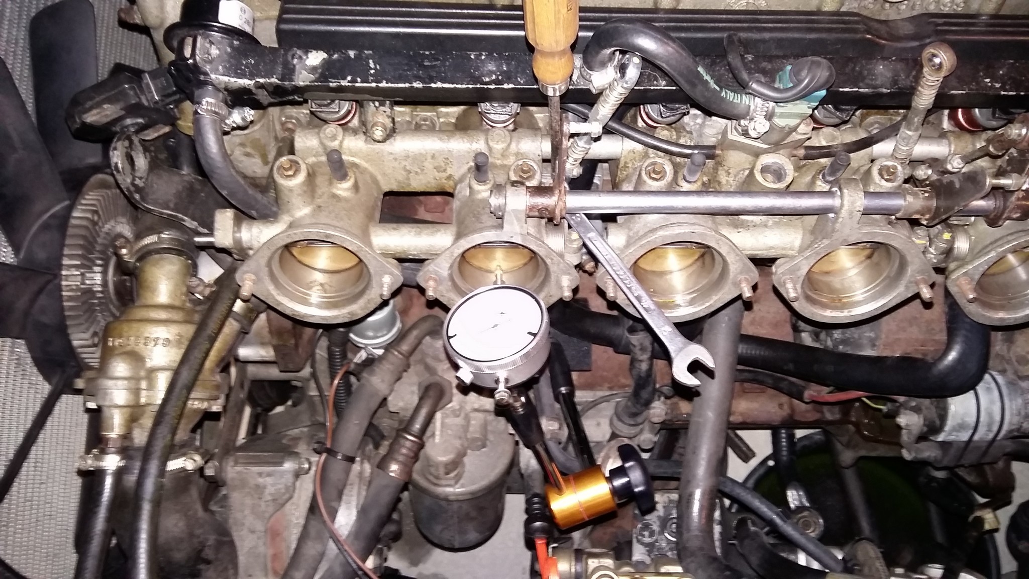

Salut ! Pour bien commencer l'année, j'ai repris mes petites réparations sur la M635. Toujours à la recherche d'un bon ralenti, j'ai repris tout le réglage de base des papillons comme il faut. Pas très compliqué, mais c'est beaucoup de boulot pour accéder aux papillons. L'autre point, c'est qu'il faut avoir les bons outils. Une fois remonté, ça tourne nettement mieux même si ce n'est pas parfait.

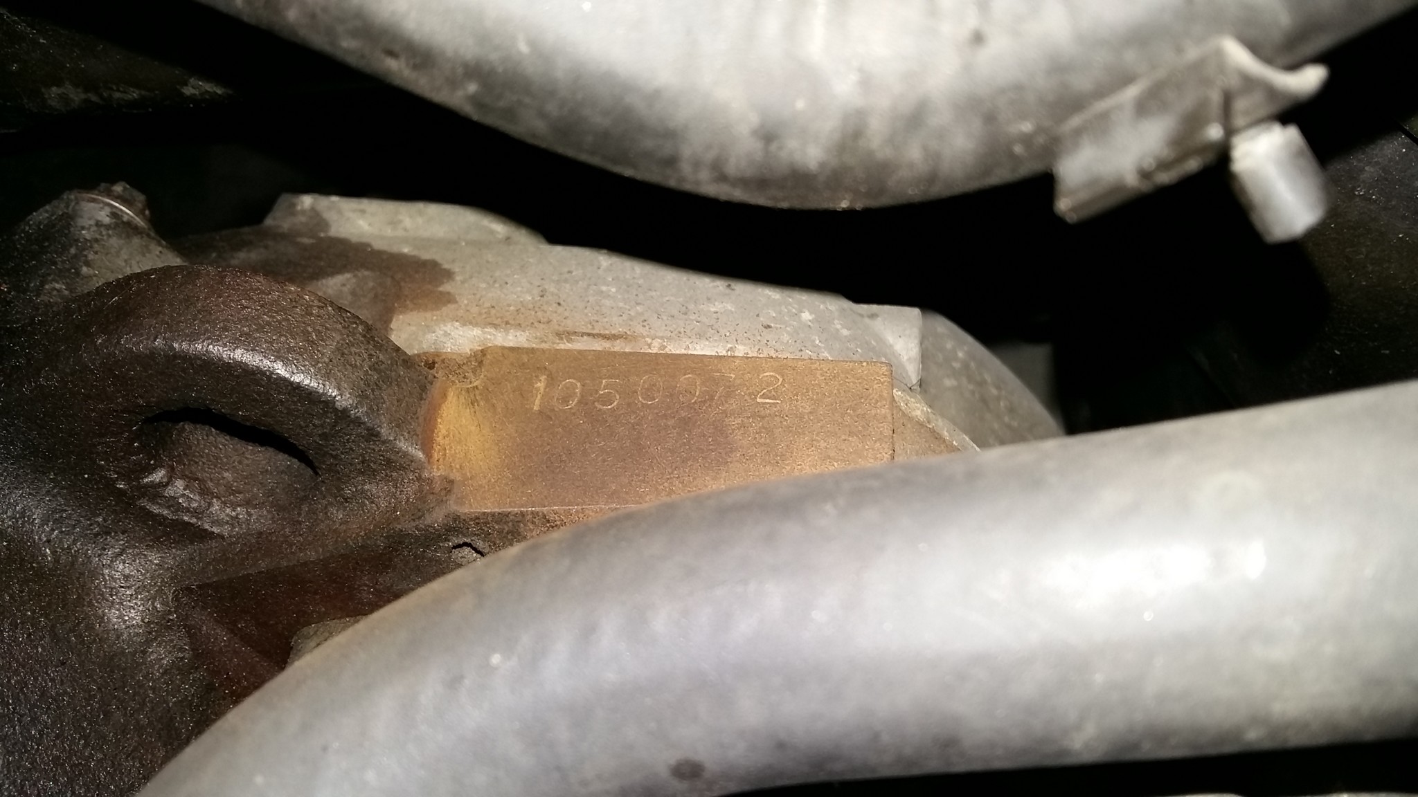

Enfin, j'ai profité de tout ce démontage pour vérifier les numéros moteur. Et là bonne nouvelle de l'année c'est que malgré ses 310 000 Km ma charrette a toujours son bouilleur d'origine ! 8) :D :D

Quand à mon moteur, ce n'est pas celui d'origine :( . Je suis en contact avec BMW pour le certificat et ils m'ont confirmé qu'il n'est pas d'origine. A partir de 1978, les moteurs BMW on tous un code à 8 chiffres différent du numéro de châssis. Ca explique sûrement aussi pourquoi les compressions sont aussi bonnes :D ...

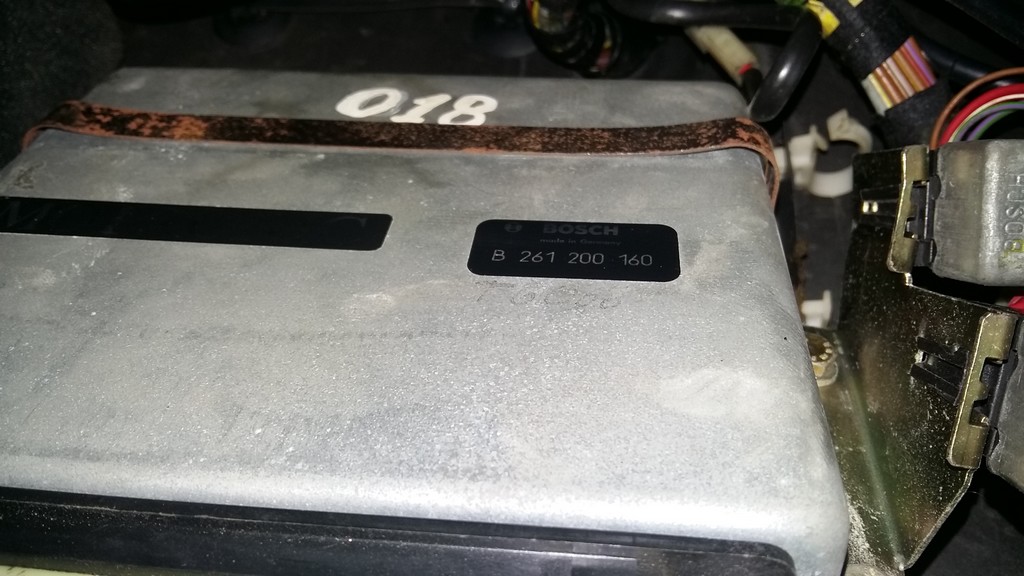

J'ai commandé le kit MAF Miller pour remplacer le débitmètre et j'ai trouvé un gars qui peut me faire la reprog pas loin de chez moi. La blague, c'est que pour commander le kit, il faut donner le numéro du boitier MOTRONIC. Donc j'ai été vérifier le mien et là je tombe sur un boitier de .... BX 16V :shock: :| :roll: . Heureusement j'avais gardé un boitier de M3 E30 dans mon stock, donc je pourrais corriger cette extravagance en recevant l'EPROM. La conclusion de cette bizarrerie, c'est que mon auto a déjà dû subir une reprog, ce qui explique certainement son fonctionnement erratique... Et puis un boitier de BX, ça doit lui une allergie au niveau du faisceau électrique !
boitier.jpg [ 136.8 Kio | Vu 15253 fois ]

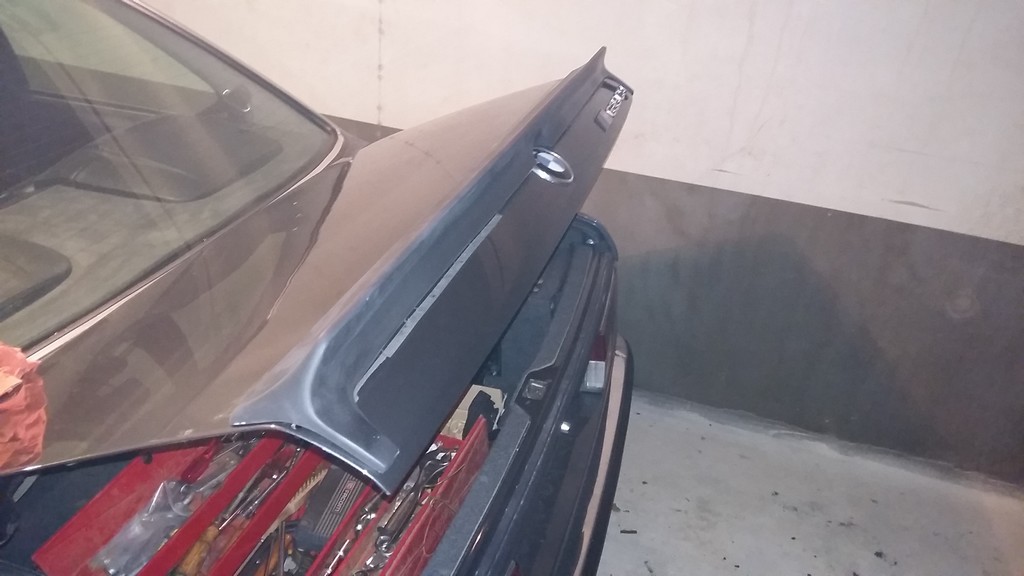

Pour continuer sur la cosmétique, j'ai abandonné l'idée de trouver un Gummi propre. Et j'ai trouvé un gars qui fait des répliques en polyester. Et franchement pour le prix le résultat est vraiment bien. Maintenant, il ne reste plus qu'a l'installer.
aileron_1.jpg [ 101.21 Kio | Vu 15253 fois ]
aileron_2.jpg [ 88.88 Kio | Vu 15253 fois ]

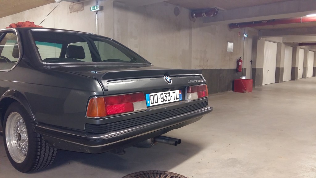

Et comme vous le voyez sur la première photo, mon échappement tombe vraiment très bas. Et j'ai beau regarder dessous, je ne vois pas de solutions pour le remonter ! Si quelqu'un avait une photo de cette zone sur une phase 2, je suis preneur !

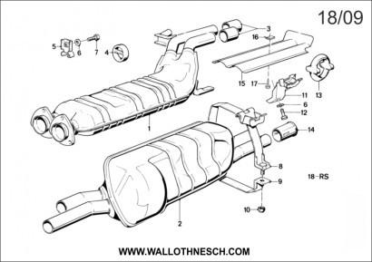

Salut ! Concernant ton échappement qui tombe un peu, je pense que 2 éléments sont à examiner.
- Le gros silentbloque rond que le maintien au châssis, ce dernier à tendance à s'ovaliser, ou à perdre de sa rigidité, et donc à faire descendre le silencieux.
- Le collier que fait le tour du silencieux, et le tien aligner par rapport a l'intermédiaire peut simplement ne pas être correctement serré, ou mal ajuster.
https://www.wallothnesch.com/auspuffanl ... 18-09.html
Pièce 8/9 et 13
A bientôt !
9_1809_thumb_410_289.jpg [ 20.3 Kio | Vu 15241 fois ]

En fait j'ai déjà regardé et ja vais gagner 1 ou 2 cm alors qu'il en faudrait 10 quasiment. Mais en regardant les photos du forum, j'ai l'impression que c'est spécifique aux M ce souci.

Je pense que ton pot n'est pas d'origine, en tous cas d'après les photos, il ne ressemble pas à un pot de M635.
Je viens de regarder sur la mienne, toute d'origine, je suis très proche de la jupe, bien horizontal. Vérifie tes refs :wink:
 Sujet du message: Re: Taaaaadaaaaaaaaa !
MessagePosté: 05 Fév 2018 23:46
Pourtant c'est bien un m635, puisque les diamètres de tube sont plus gros que sur les normales. Par contre il y a peut-être un silencieux pour kit MTech et un autre sans kit ? J'ai vu que celui de ced121 est bien bas aussi.
Tu aurais une photo du tien ?
MessagePosté: 06 Fév 2018 00:36
Voir à 1:29
http://www.dailymotion.com/video/x4wwgh ... u-bmw_auto
MessagePosté: 06 Fév 2018 09:33
Hum, pas évident évident quand même sur la vidéo !
Tiens toi qui a fait du retro-engineering sur les échappements, tu sais nous dire la différence entre un échappement M et un non-M ? Pour moi c'est juste le diamètre des tubes plus gros pour les M ???
