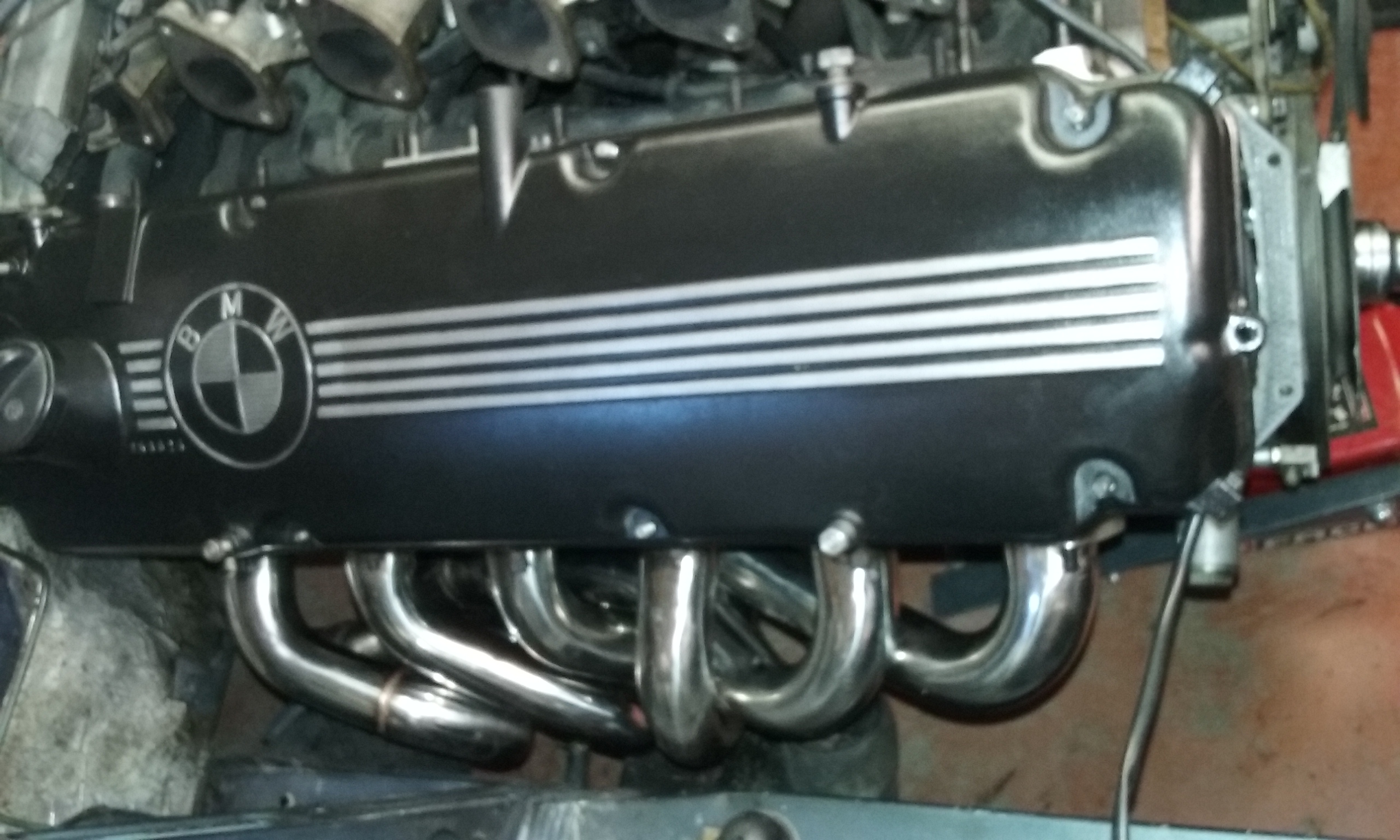

Collecteur arrivé !
 Sujet du message: Re: Jeune Padawan
MessagePosté: 09 Mai 2016 08:23
Inscription: 30 Oct 2015
Localisation: catalogne
super , j'ai les memes !!

J'ai lu ton sujet avec intérêt, et ta voiture est belle comme tout! J'ai quelques questions concernant des équipements que tu as montés sur la voiture:
-que donnent ces disques avant MTech brakes? T'en sers-tu pour un usage énervé?
-Le collecteur -magnifique- est-il plug-an-play? Change-t-il nettement la sonorité de l'auto (force/sonorité en elle-même)? Pourrais-tu m'indiquer où tu as trouvé cette pièce s'il-te-plaît? J'y viendrai tôt ou tard, je redoute simplement que ça ''braille'' trop, car je suis en BVA 3 rapports hihi

Le collecteur est un achat groupé avec les autres, pour la pose il faut souder les tubes de descente aux origines.
