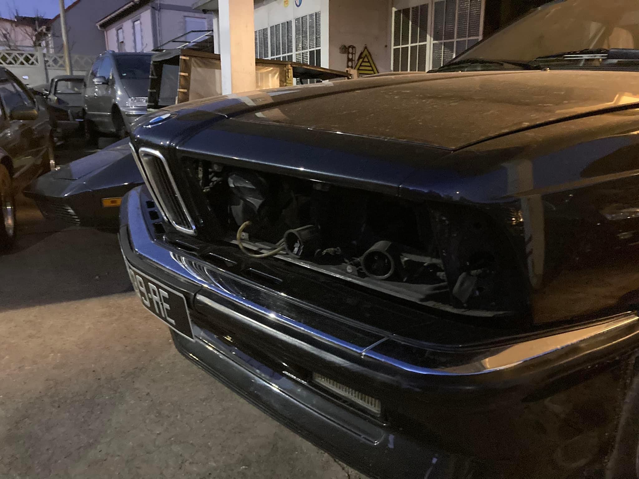

- Changements des lampes à l'avant par des Leds H1 H4 (j'espère ça rentre !)
Et que mets pas ton ODB en erreur !
Comment ça ?
Je pense que Harry veut parler du Check Control à gauche du volant.
Pour les ampoules, il analyse via leur résistance.
Si elle est trop élevée, le voyant s'allume.
C'est la raison pour laquelle il peut s'allumer alors que tout est OK : un peu d'oxydation augmente la résistance sans empêcher le bon fonctionnement de l'ampoule :wink:
Une ampoule de type différent peut également engendrer ce problème.
Faut tenter.

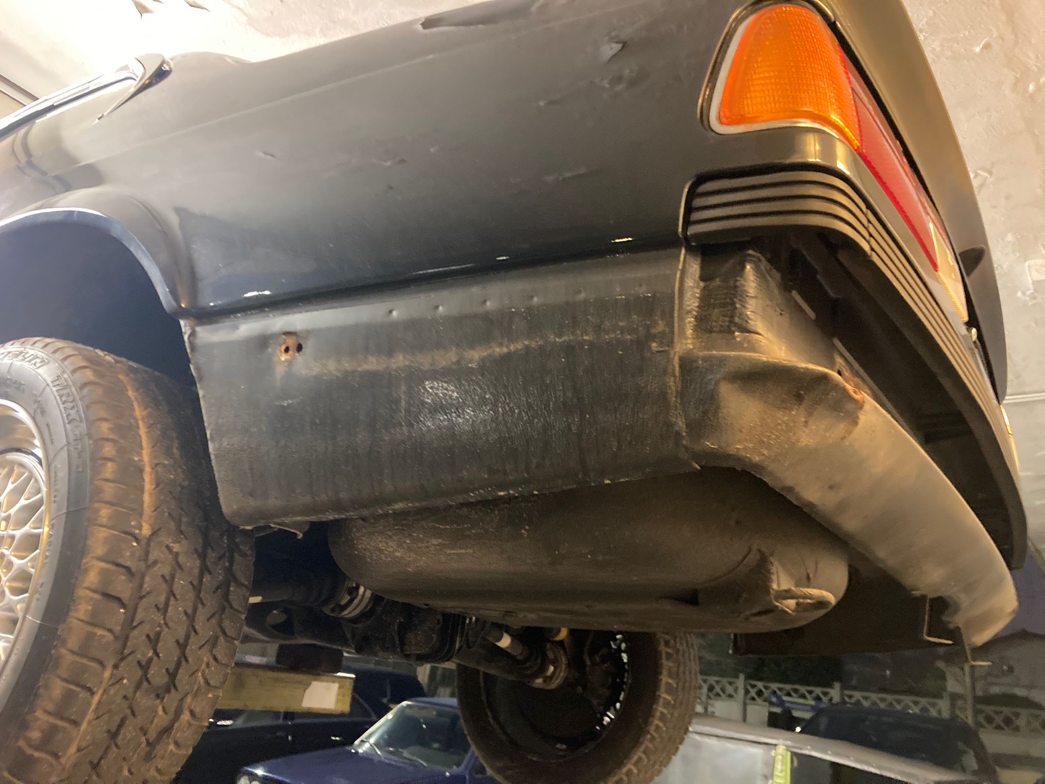

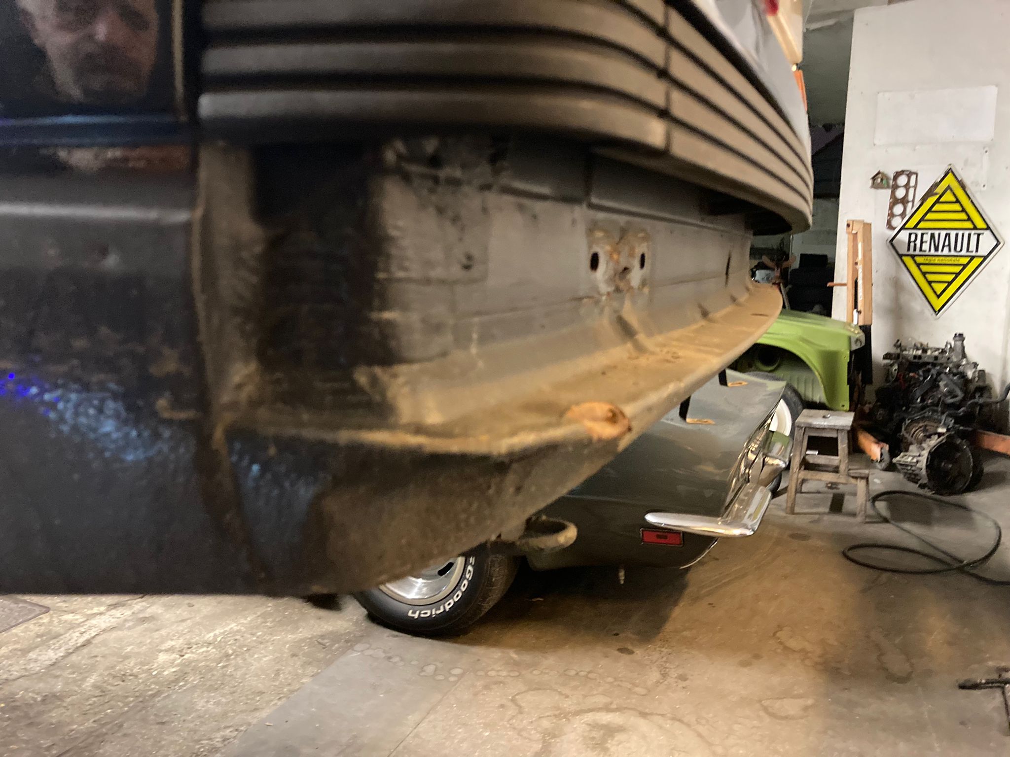

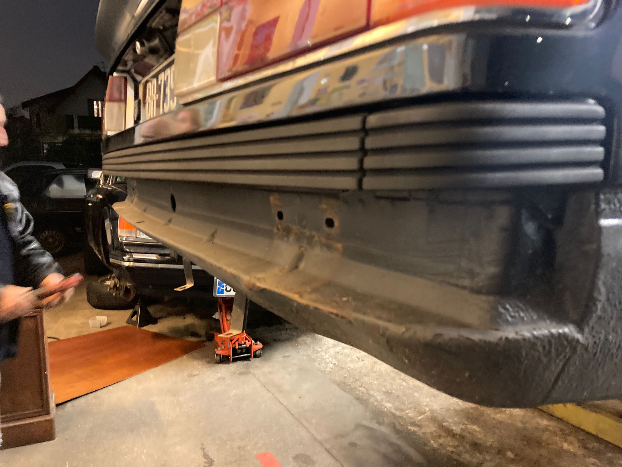

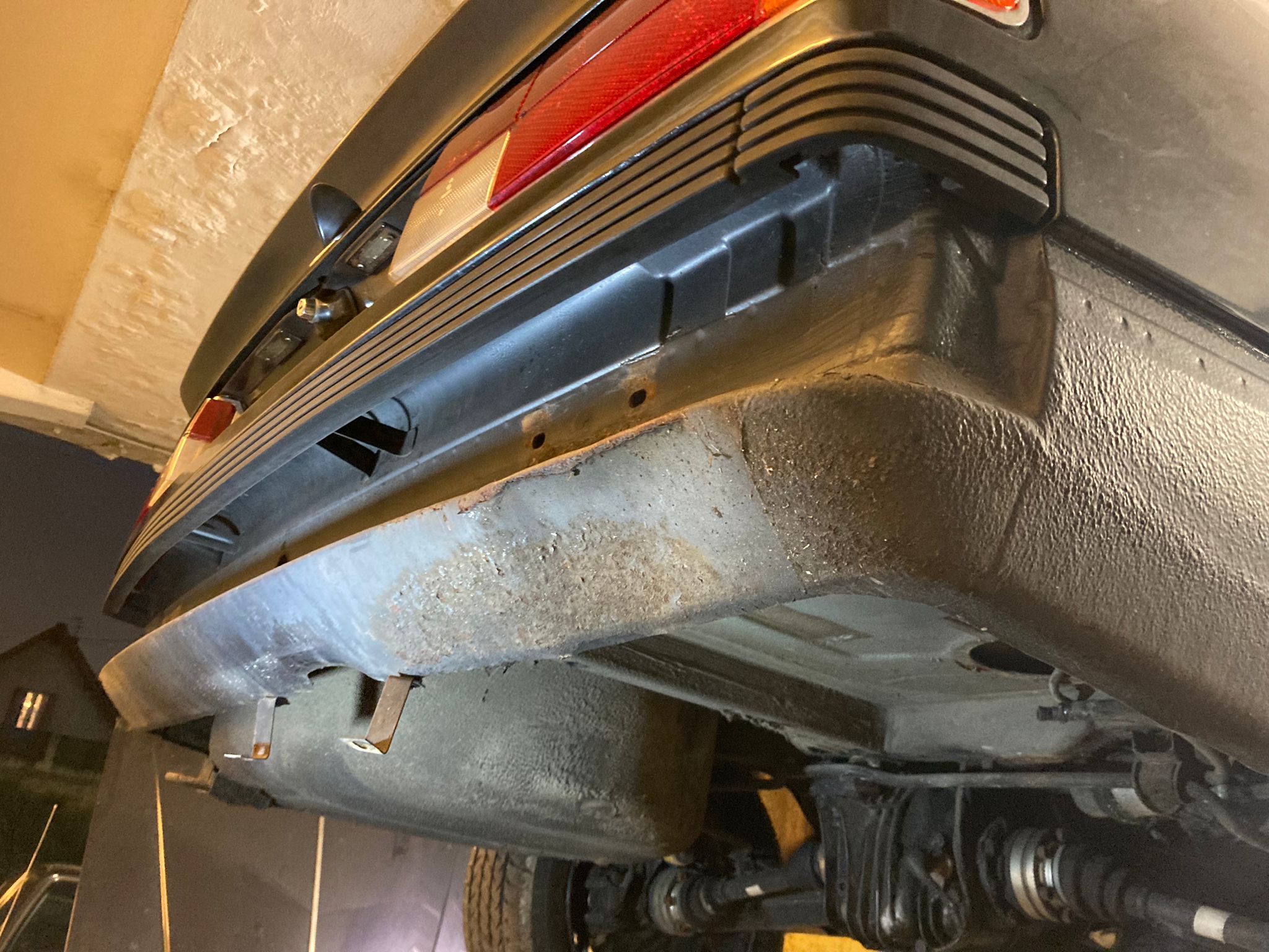

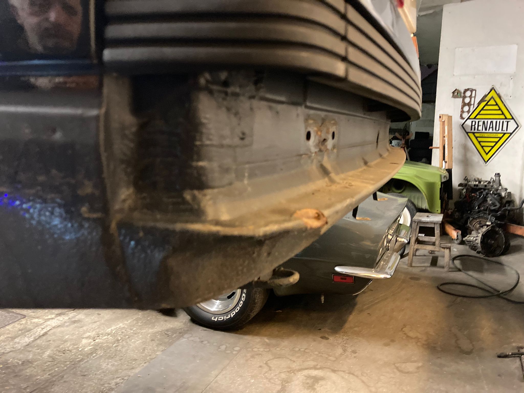

Bonne nouvelle, à part quelques points rouillés en surface ma voiture a zéro rouille !

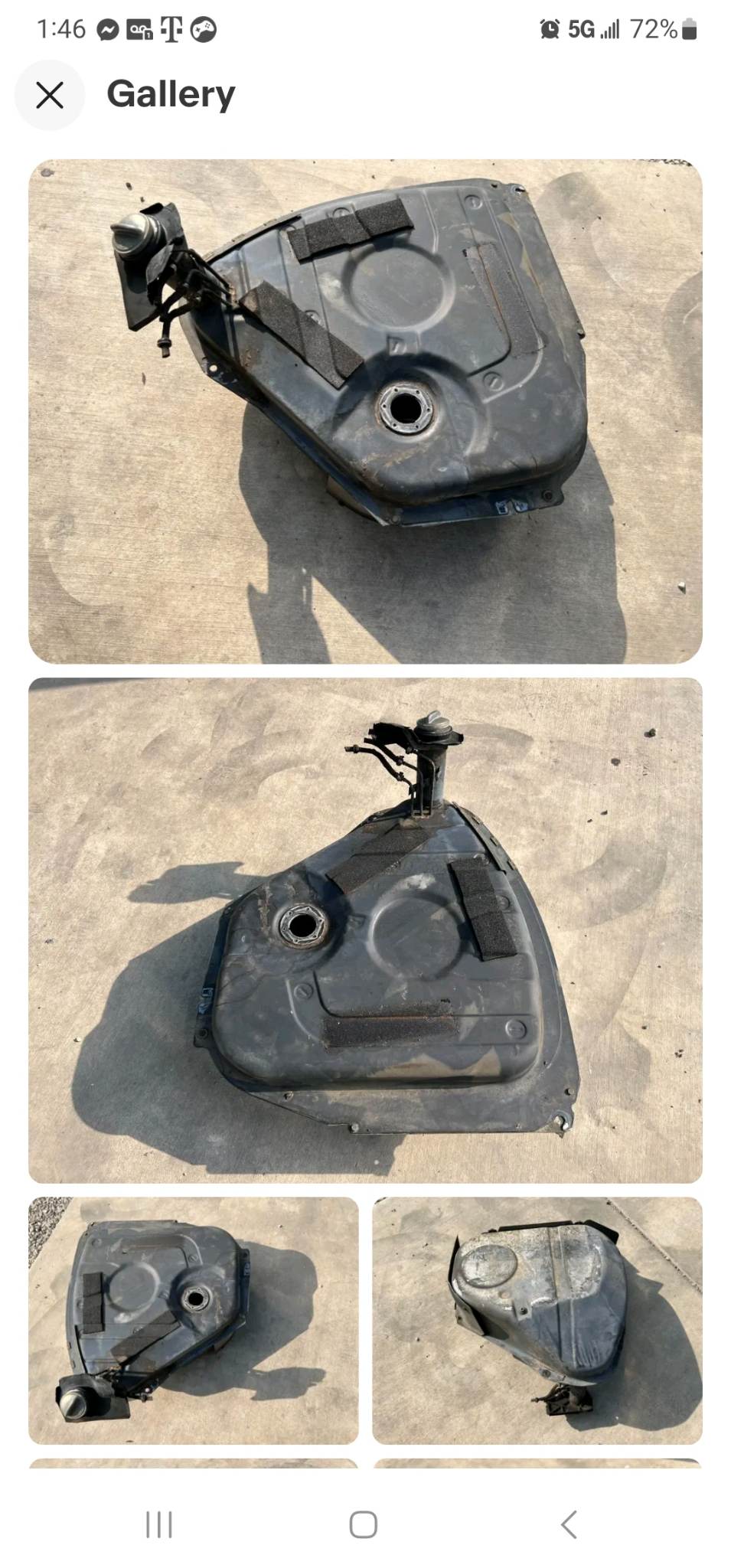

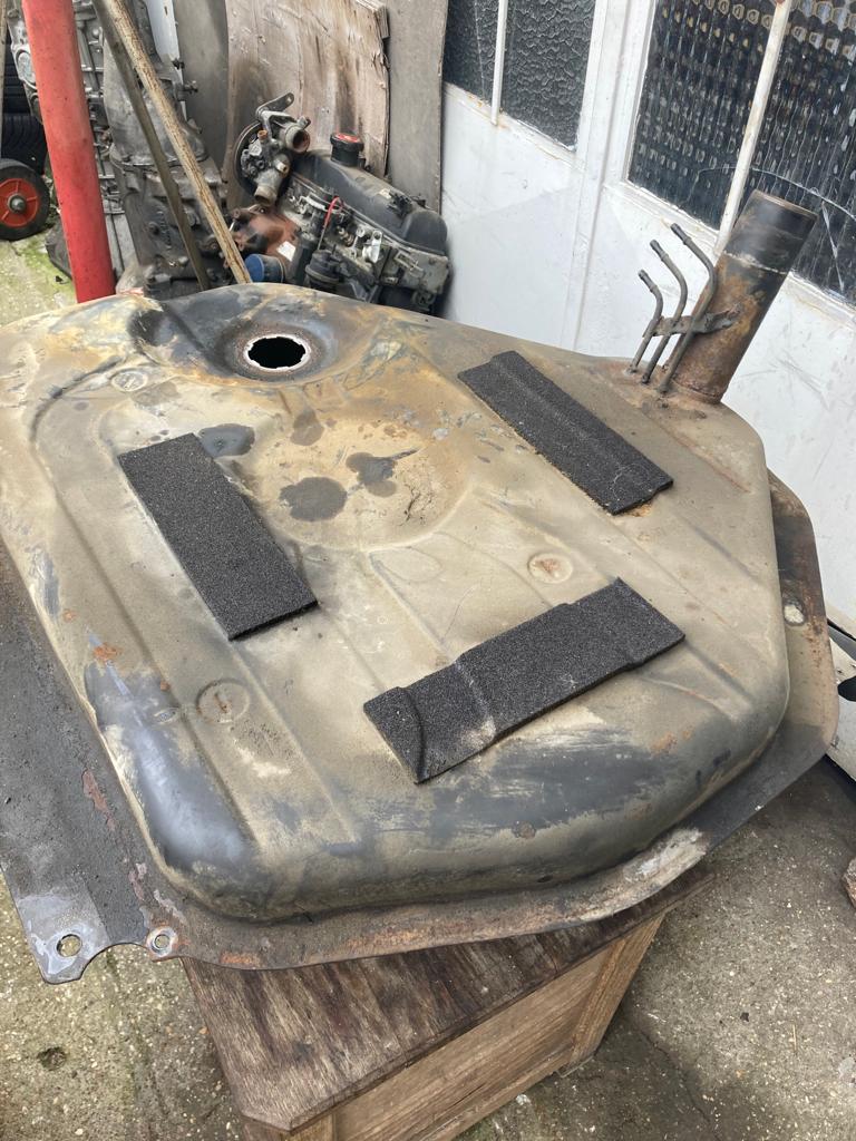

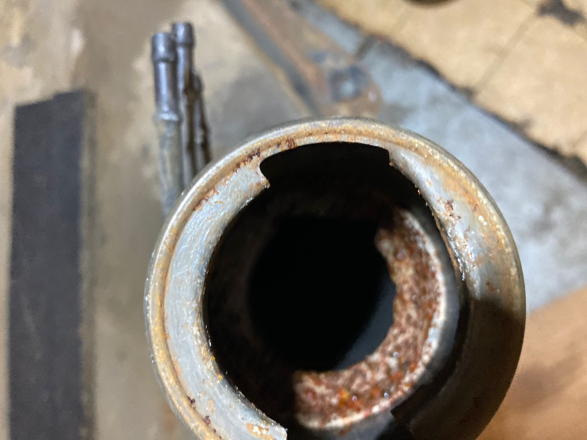

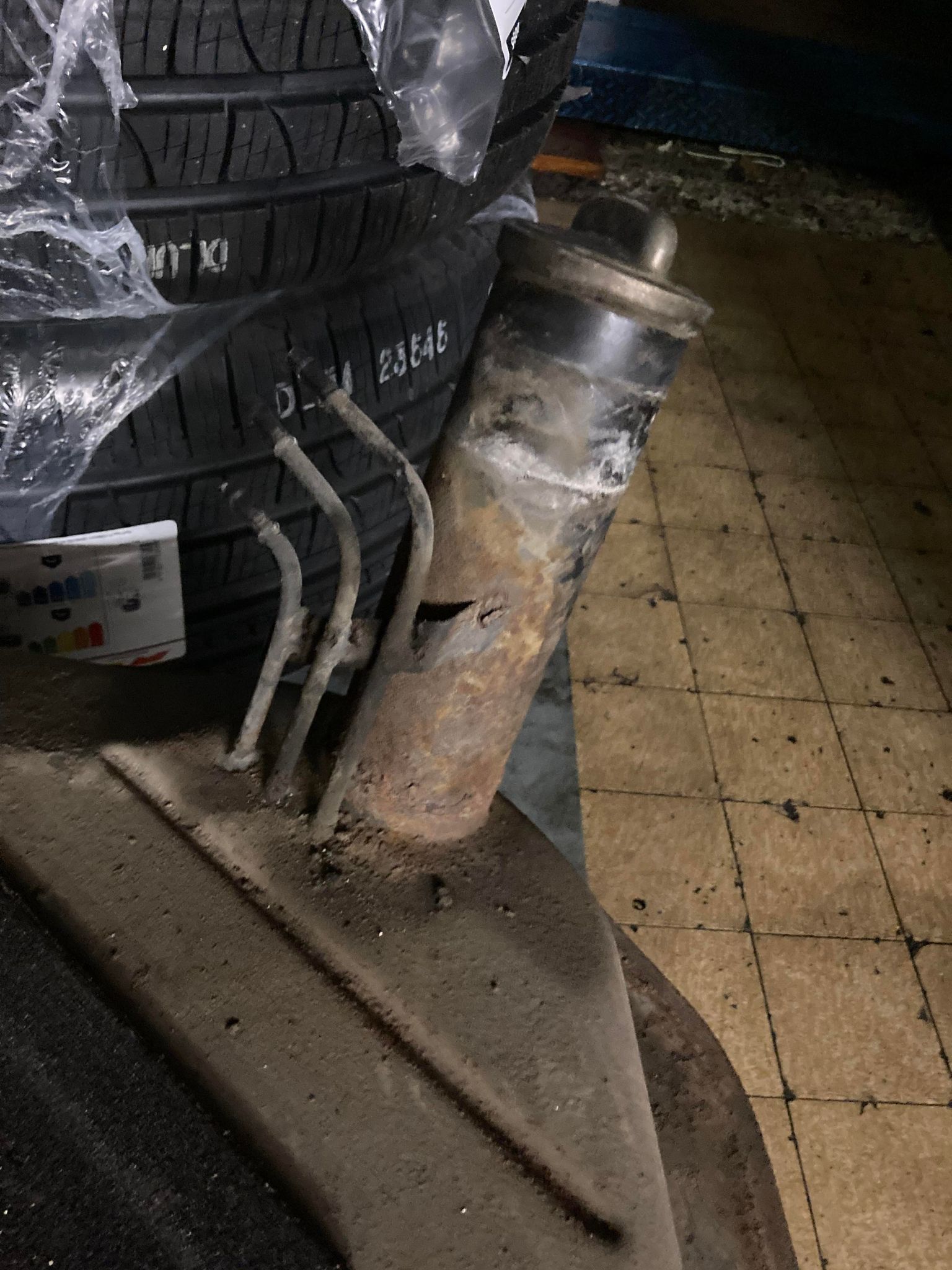

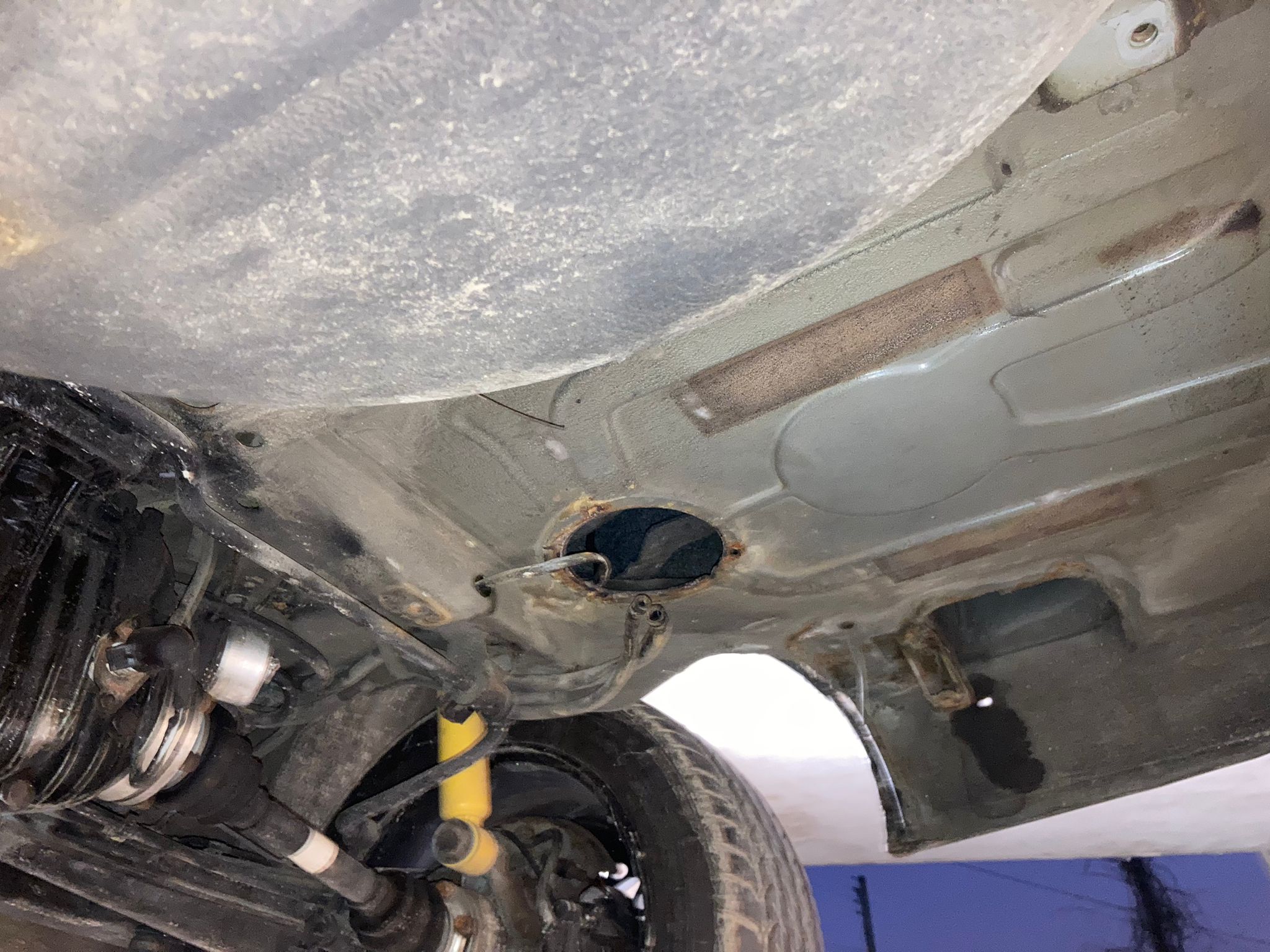

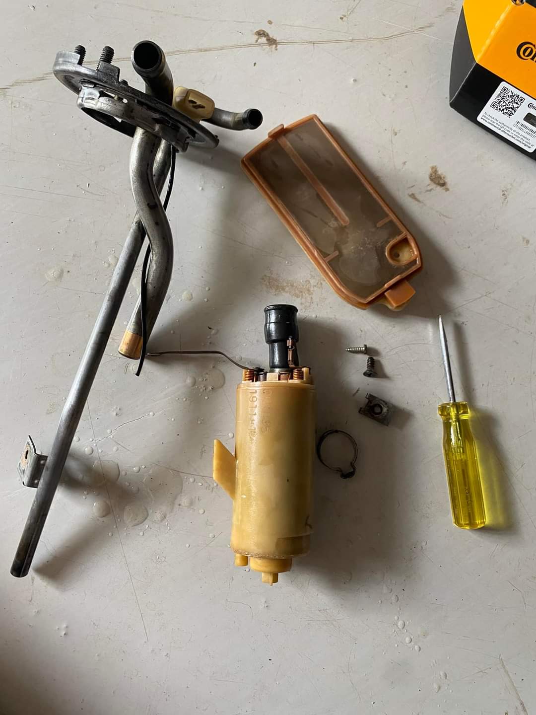

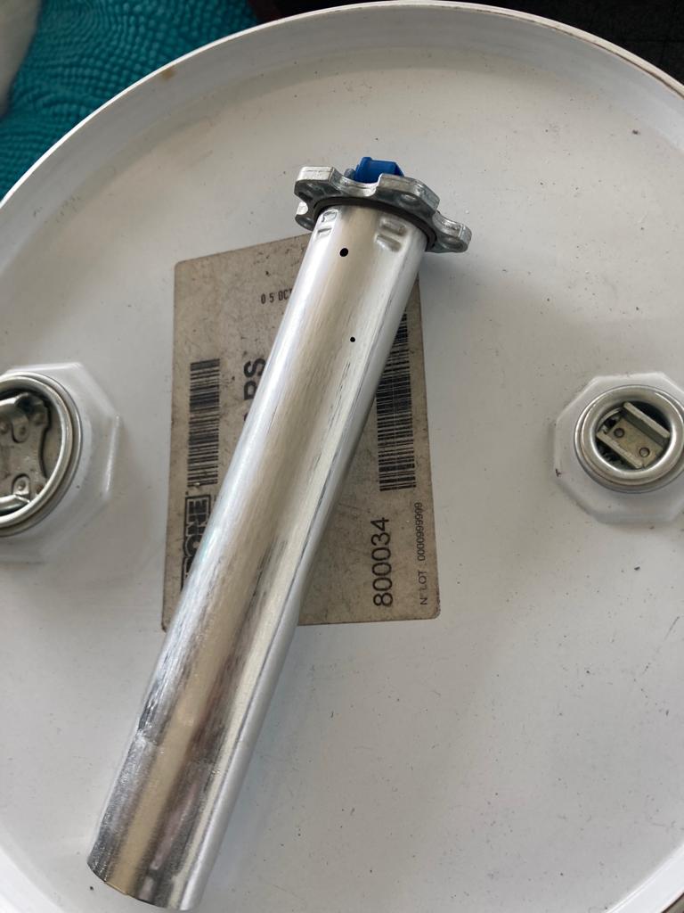

Mauvaise nouvelle : mon réservoir est mort ! Ca n'en est pas vraiment une car je savais qu'il n'était pas top mais là c'est pire que si c'était grave. Il n'est pas sauvable avec un traitement restom du coup je vais tout changer sur le circuit d'essence et c'est plutôt une bonne nouvelle à l'arrivée car on ne blague pas avec la sécurité. Et là c'était limite.
Avec les ongles le tube supérieur part en morceau... J'ai appris ça hier mais j'ai charbonné à mort pour trouver des solutions. Je m'étais déjà renseigné en amont car je savais ce qui m'attendait potentiellement.
323534407_1141342986545781_8086914350676301761_n.jpg [ 380.33 Kio | Vu 21297 fois ]
326863505_1514070225743123_6472125345524701460_n.jpg [ 355.24 Kio | Vu 21297 fois ]
J'ai déjà une pompe à essence neuve et un filtre neuf. La pompe est de marque Hella (chinoise !) je vais voir si elle correct sinon je prendrais une Bosch (Hongroise ! ou chinoise...).
Le réservoir est dispo chez Wallotnesh mais je vais peut être le prendre chez Ivo (spécialiste e28) car il est totalement peint à l'époxy 575 € ça pique mais bon. OEM : 16111178881
https://www.e28specialist.com/product/m ... 111178881/
Il propose aussi la jauge : https://www.e28specialist.com/product/b ... 121153050/ mais elle est moins chère chez BMW.

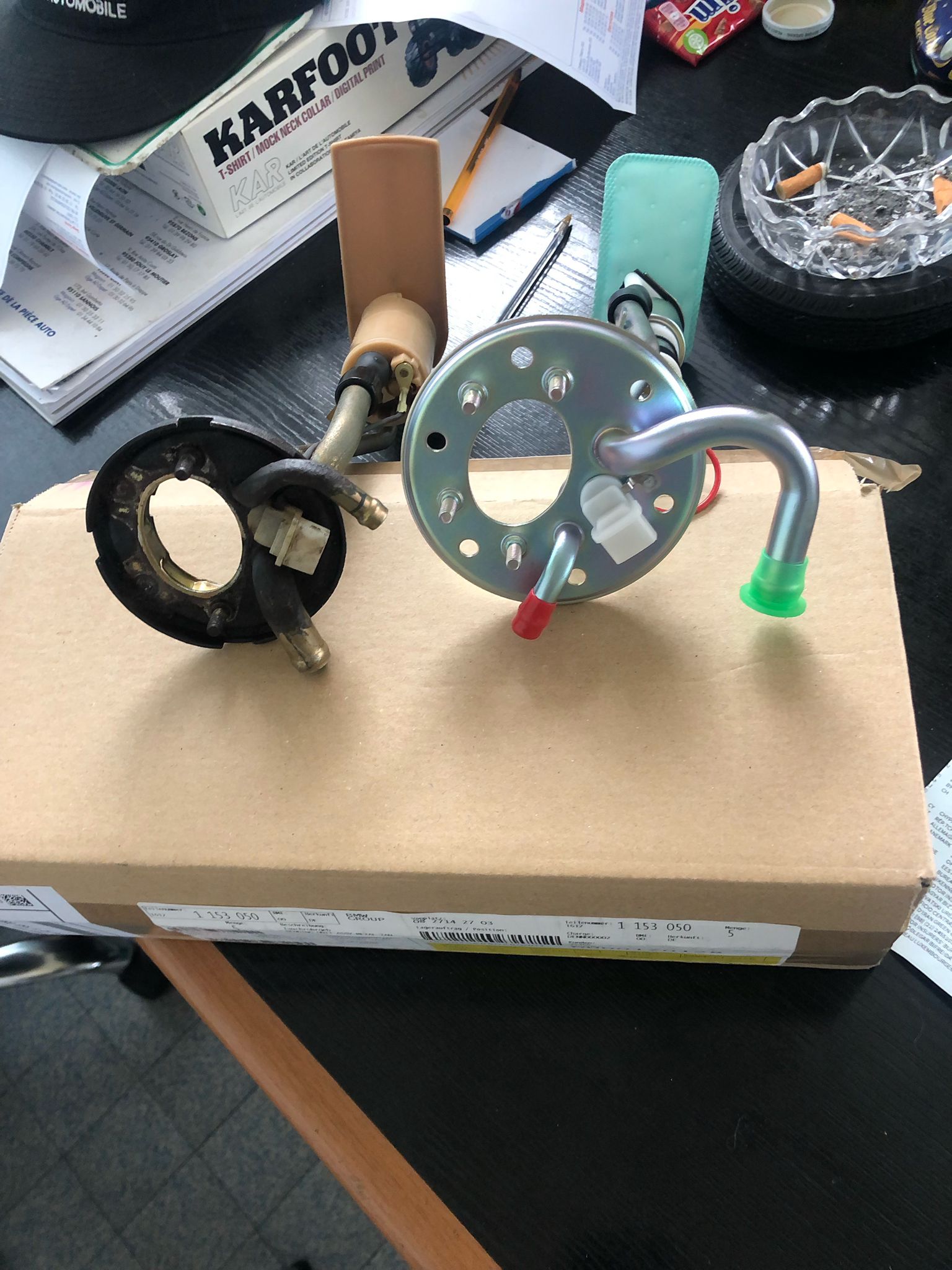

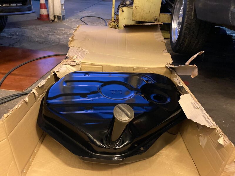

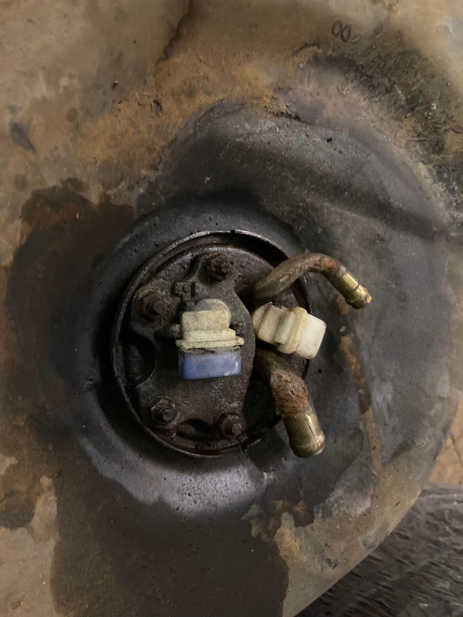

Le problème concerne la pompe immergée ou d'amorçage car elle n'existe plus depuis longtemps. OEM : 16141179424 J'ai discuté avec Elias Gergy d'une part. Lui n'a que des pompes adaptées aux USA. Réservoir et pompes sont spécifiques. Donc c'est mort. Image ci-dessous.
Commentaire: Réservoir US
324812760_3393976294179763_3982670604819540453_n.jpg [ 202.32 Kio | Vu 21297 fois ]

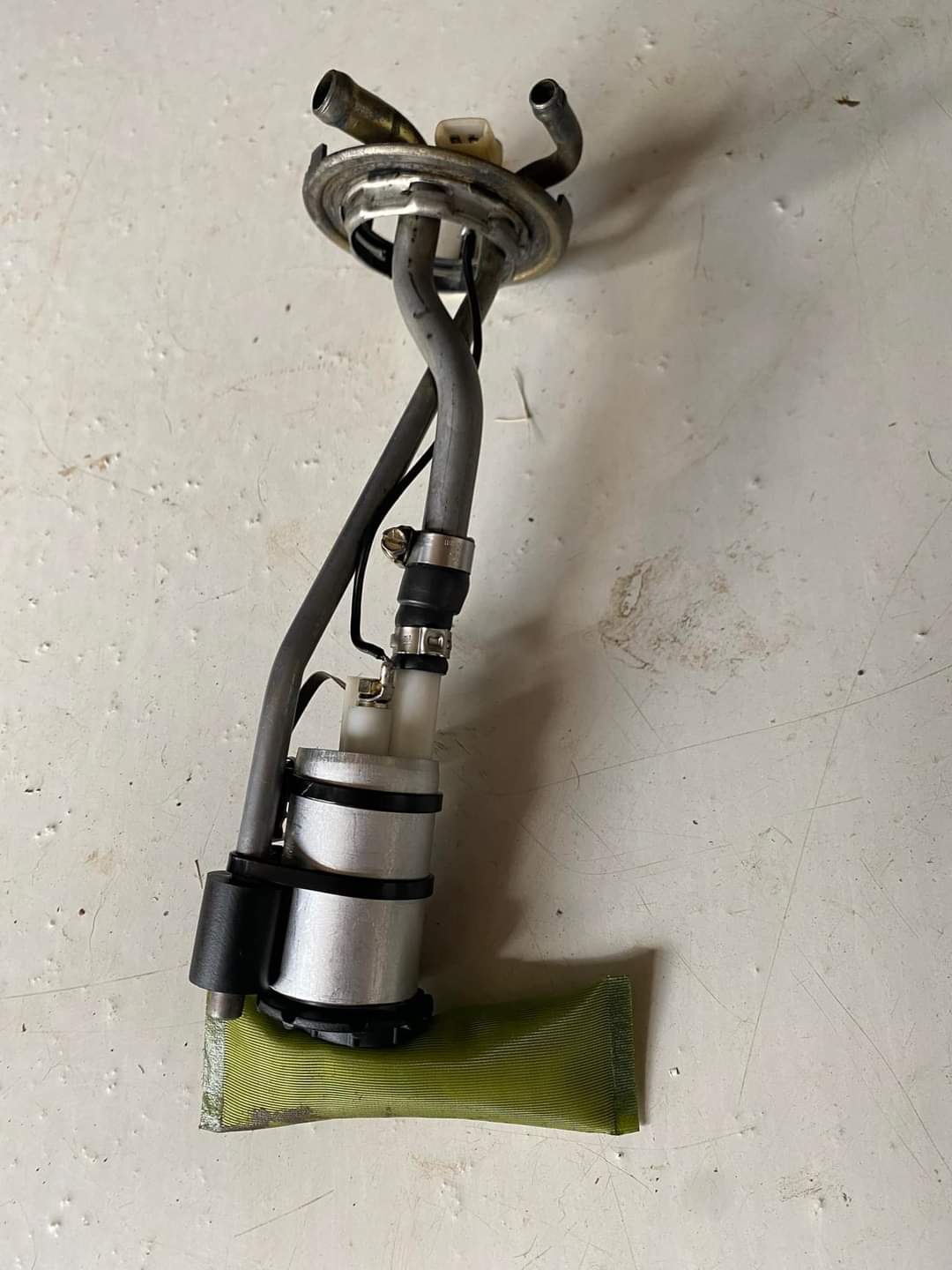

J'ai ensuite discuté avec Stijn de Vermworks qui m'a orienté vers une rénovation maison si l'état de la pompe le permet. (photos)
Merci à eux !
Commentaire: Pompe immergée à réparer soit même
327340273_488395103478357_2774679085283303683_n.jpg [ 116.32 Kio | Vu 21297 fois ]
Commentaire: Pompe immergée réparée par soit même
327449768_1150167248956846_3324270365200201179_n.jpg [ 108.82 Kio | Vu 21297 fois ]

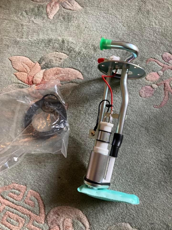

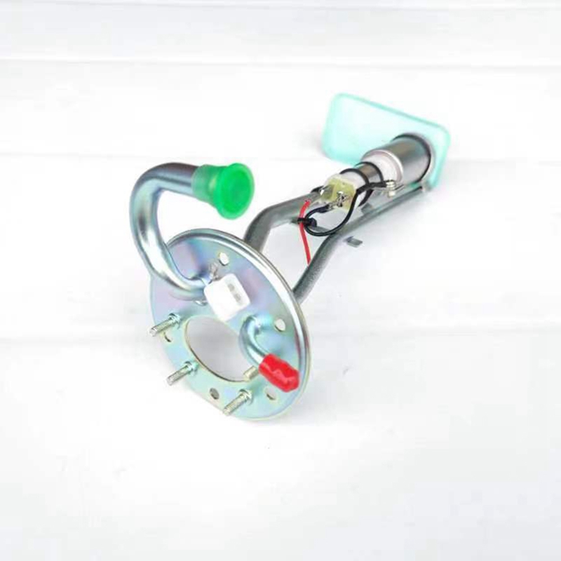

Sinon la pompe immergée est disponible neuve chez... Aliexpress.
https://fr.aliexpress.com/item/10050050 ... pt=glo2fra
Commentaire: Pompe aliexpress à 68€
Se7acf0c34432448ca297766cd3e44a75B.jpg [ 102.01 Kio | Vu 21298 fois ]
Vu le prix 68€ ça peut valoir le coup de la commander pour voir même si ça entraîne les réticences qu'on connaît. Mais si on change la pompe immergée soit même c'est une pompe chinoise qu'on met aussi donc à voir...
Troisième possibilité : adapter une autre pompe d'une autre marque. J'attends de voir l'état de la mienne qui n'a pas été déposée. Sarkis attendait mon feu vert car il va découper le réservoir car c'est trop oxydé pour déposer normalement... Le seul truc que je vais peut être garder, c'est le bouchon ! ^^ Je vais tenter de le bichromater.
Dés que j'en sais plus je vous en dit plus et j'essaierais de faire un tuto complet au cas ou d'autres voudraient faire la même chose.

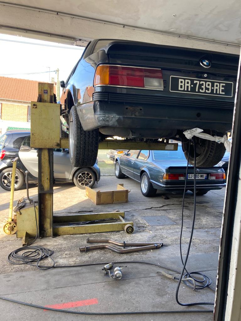

Petite MAJ : je vais commander le réservoir au final chez Ivo : fdp inclus c'est 620 € pour un réservoir totalement peint à l'époxy intérieur extérieur contre 545 € pour Wallotnesh. Chez ces derniers le réservoir est brut apparemment donc il faut le traiter intérieur et extérieur donc au final chez e28.nl c'est moins cher.
Donc au total il y aura :
- rénovation intégrale du circuit de carburant (réservoir, pompe d'amorçage, filtre, pompe externe, durites, joints)
- traitement de la légère corrosion de surface au niveau de l'arrière
- débosselage et réalignement de l'arrière du véhicule qui a mangé par le passé,
- changement joint de sortie de boîte
- rectification du boitier de direction
- rénovation de l'ordinateur de bord (chez ivo aussi, guettez le colis façon poupées russes)
- rééquilibrage des roues car j'ai des plombs qui sont partis (à ce sujet ça me rend dingue j'ai été chez plusieurs fournisseurs pas un qui a des plombs qui tiennent) et pose des bouchons BMW (lol)
- passage des lampes LED avant.
Je vais m'atteler au sujet de la pompe d'amorçage si quelqu'un a un tuyau je suis preneur !

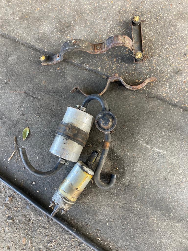

Hello a ceux qui passent encore ici…

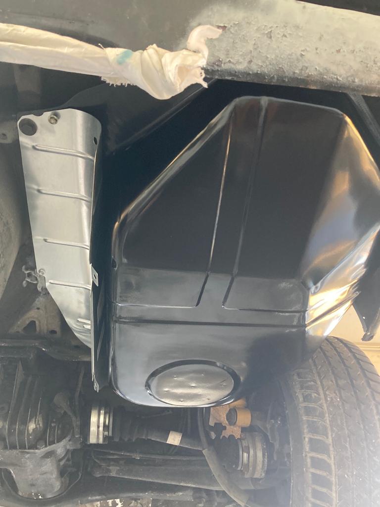

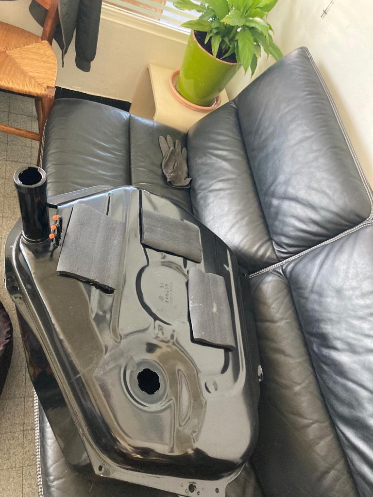

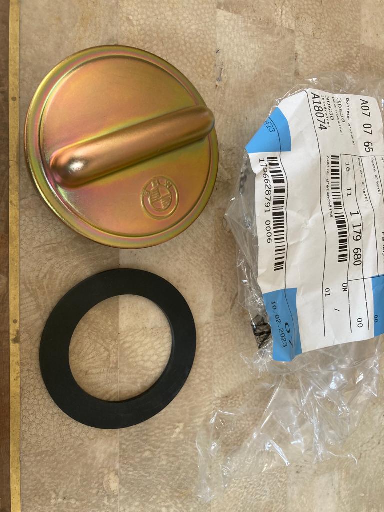

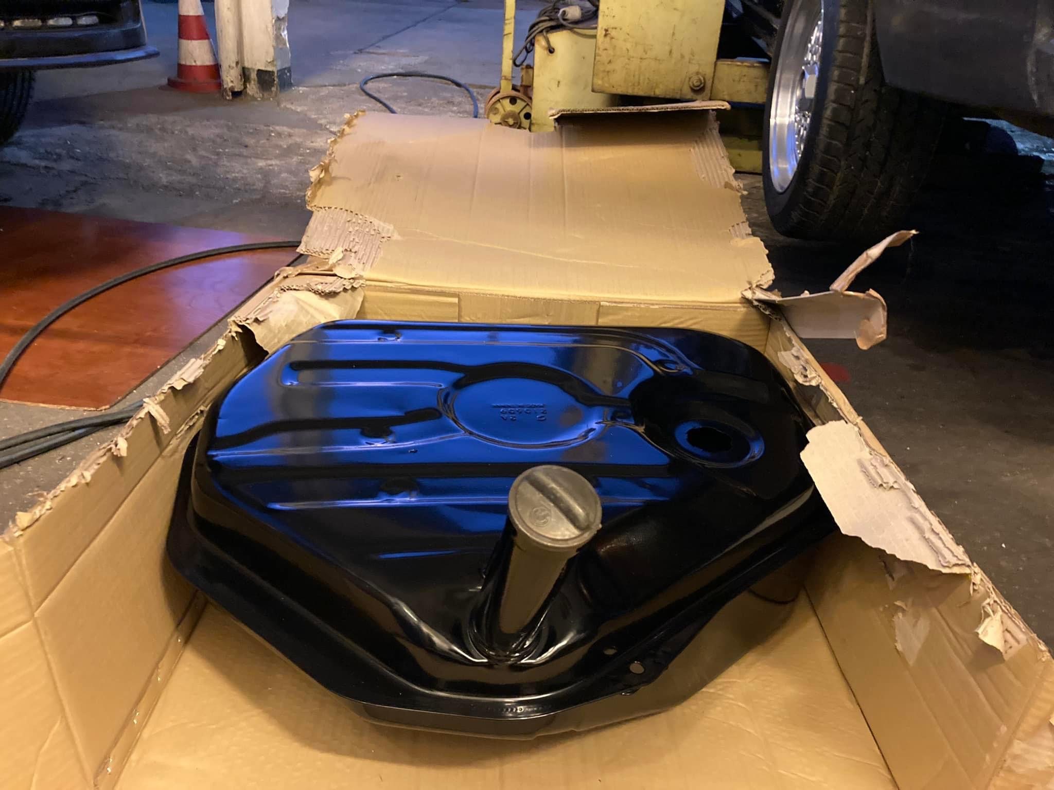

J’ai reçu pas mal de pièces et je suis content ça prends tournure.

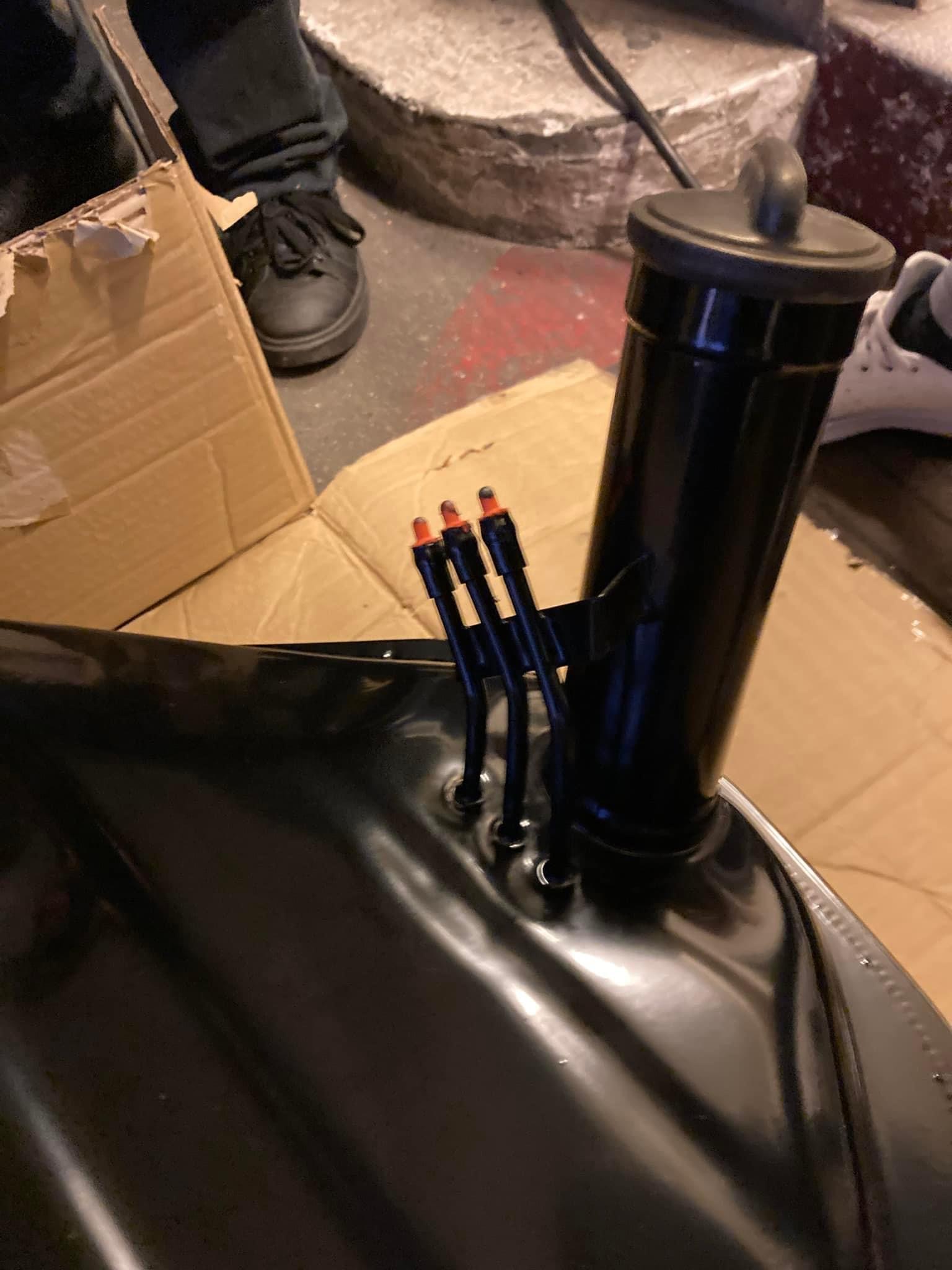

Le réservoir est superbe et je ne regrette pas le surcoût lié au traitement epoxy interne et externe.
620€ le bout la prochaine fois qu’il sera changé je ne serais plus de ce monde.

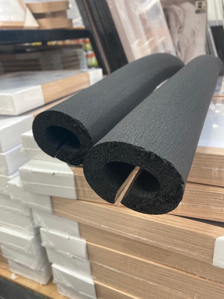

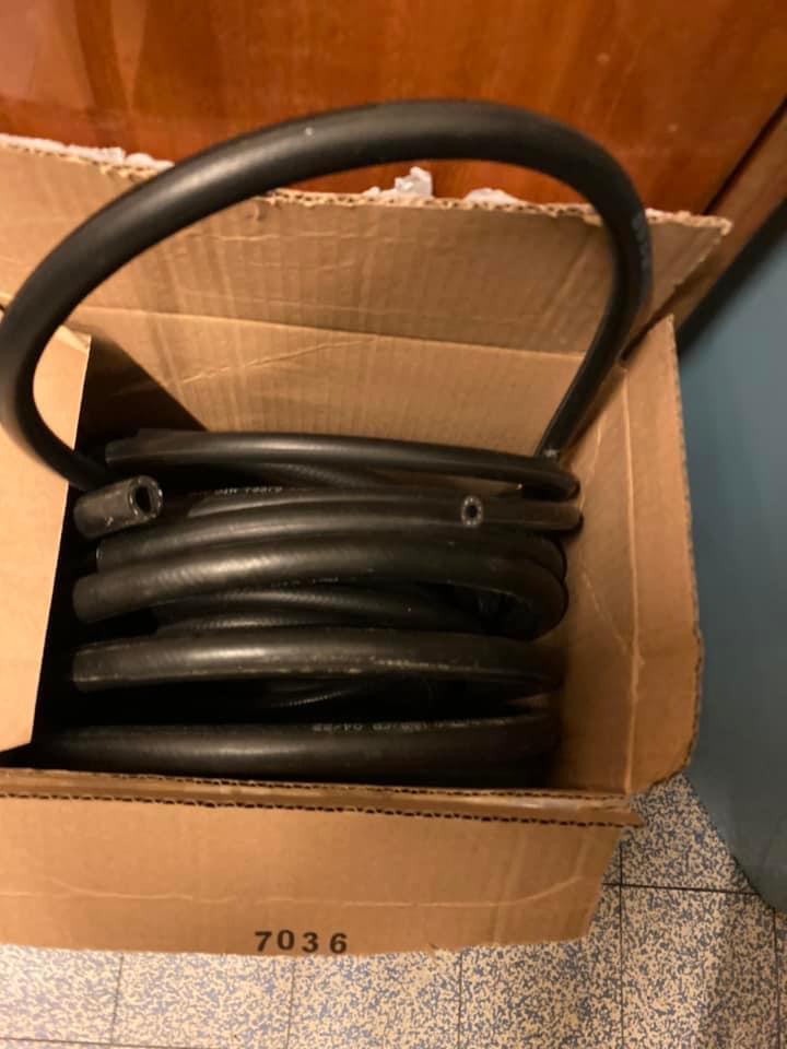

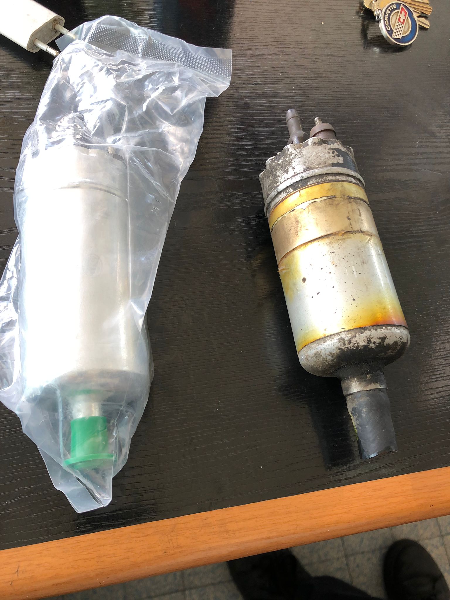

Les durites hutchinson sont top mais la 6 mm a un diamètre trop important à l’extérieur. J’ai trouvé de la 5.5 tressée qui fera l’affaire et des colliers en inox.
J’ai reçu aussi la pompe chinoise : à mon avis elle je la changerais avan ma mort.

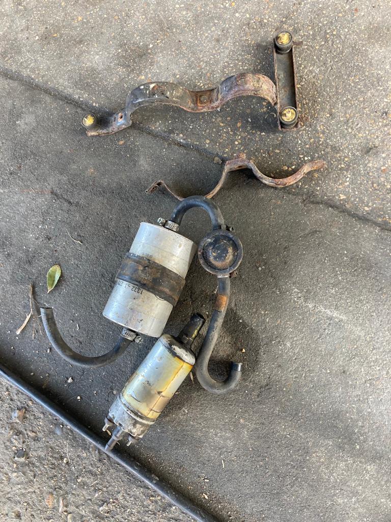

Je n’ai pas trouvé mieux… l’autre n a pas été déposée mais les tuyaux sont tout attaqués… je verrais ça plus tard.
J’attends toujours aussi les pièces bmw come lez joints et la jauge. Du coup tout va être neuf et ça fait plaisir. Je pense faire bichromater chez PAL le bouchon d’origine ou récupérer un que Vega (Max) m’a mis de côté : merci encore à lui.
Peut être faire un traitement de surface noir pour l’assortir au réservoir ?
C’est un détail mais vu ce que ça coûte j’ai envie que ça sorte bien.

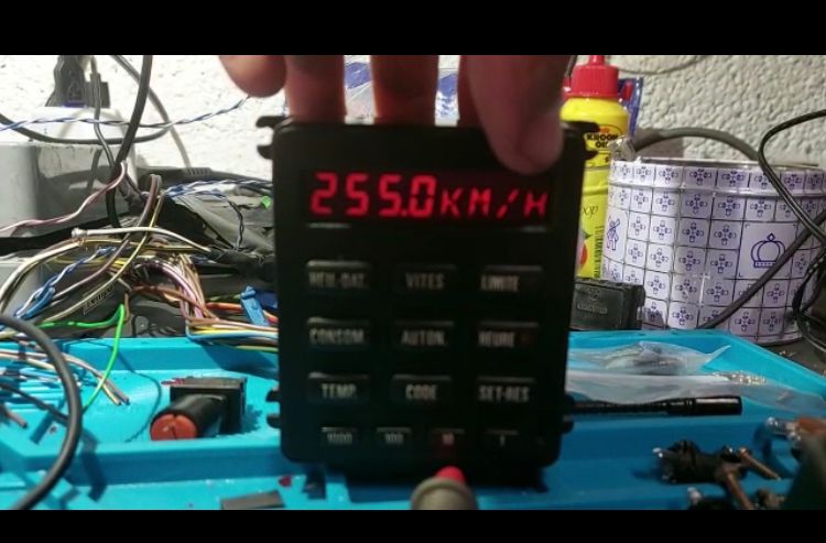

L odb est parti en réparation chez Ivo et j’ai une piste sérieuse pour un boîtier de direction d’occasion.
Comme il est spécifique au type 5531 j’ai bon espoir de ne lui avoir de suintements un jour.

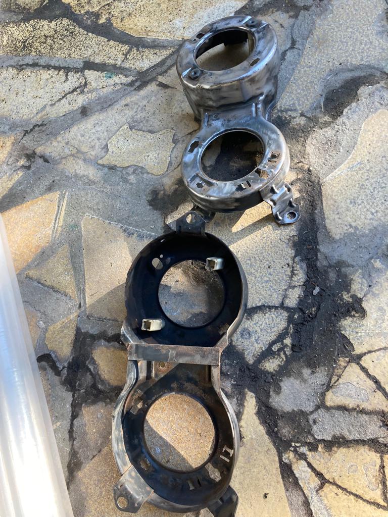

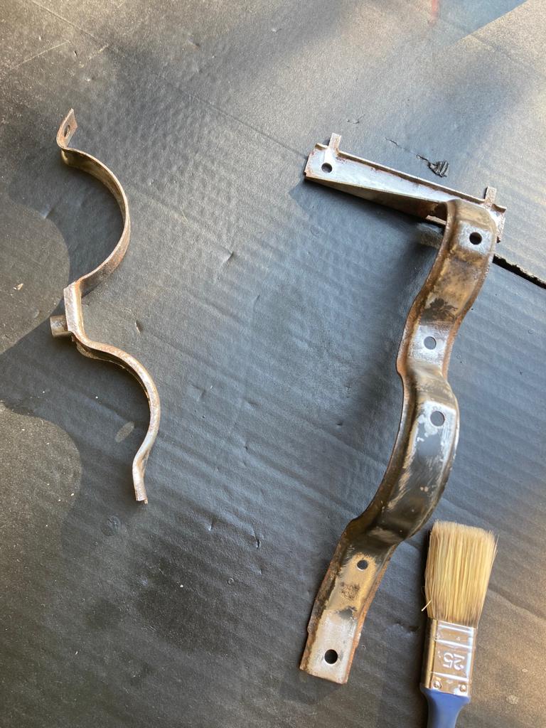

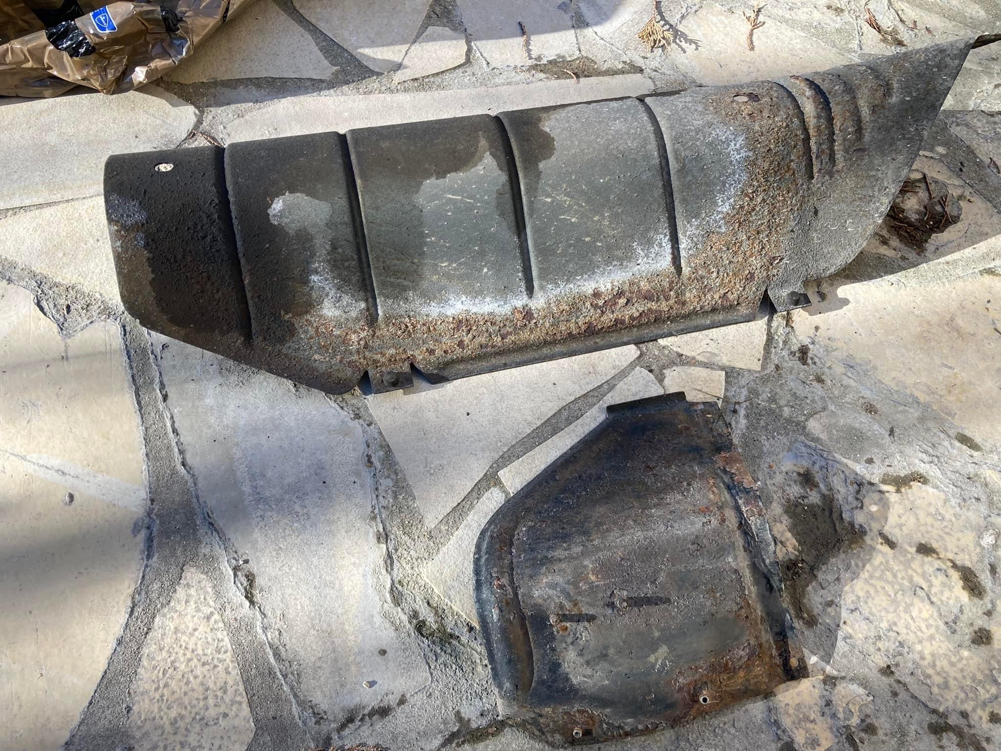

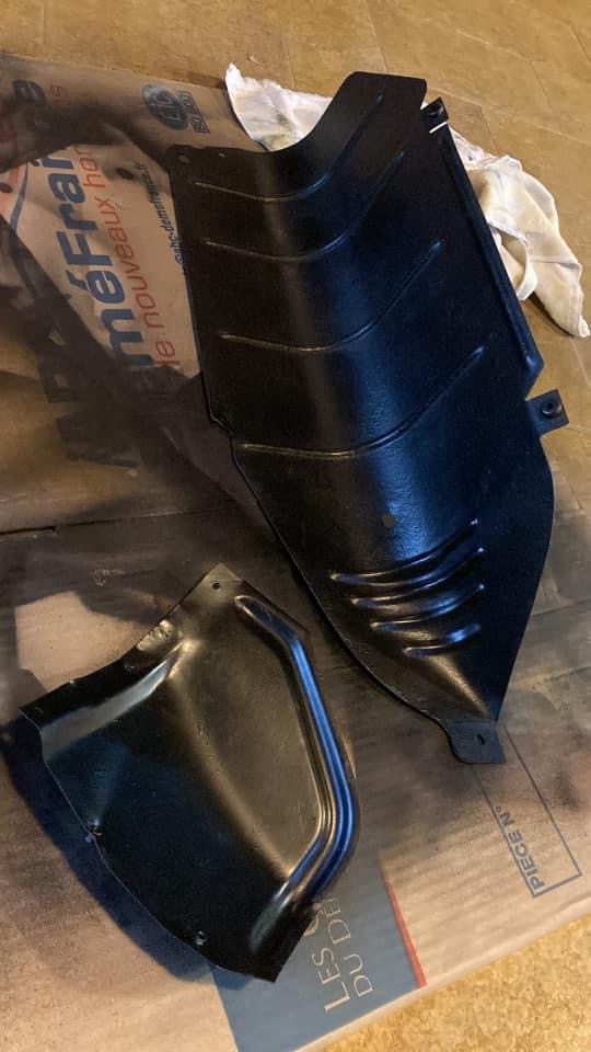

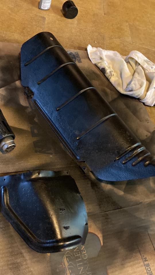

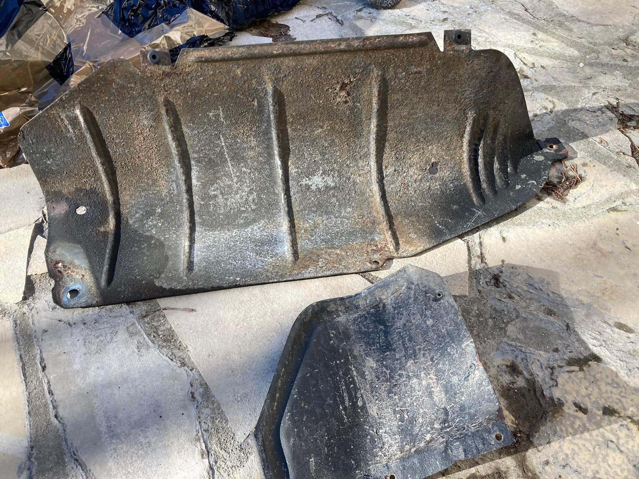

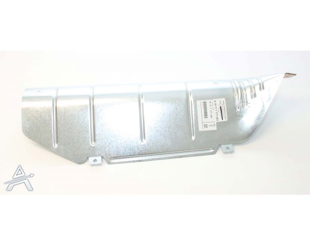

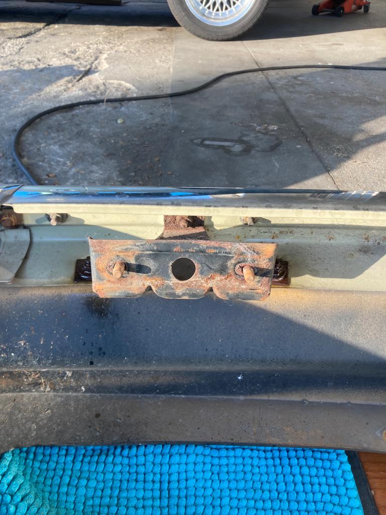

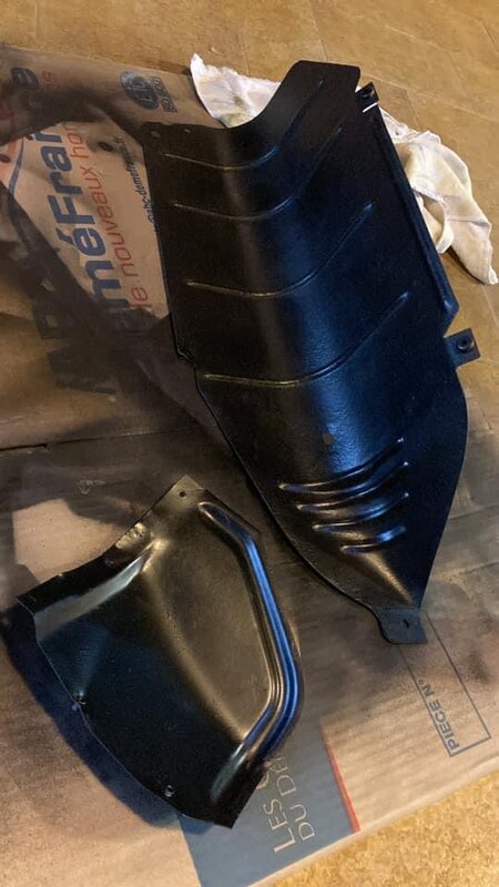

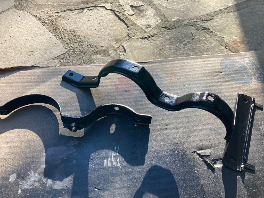

J’ai enlevé l’oxydation de la protection pare chaleur du pot et le support de réservoir : décapage, fixation anti rouille, primaire antirouille et peinture satinée haute température.

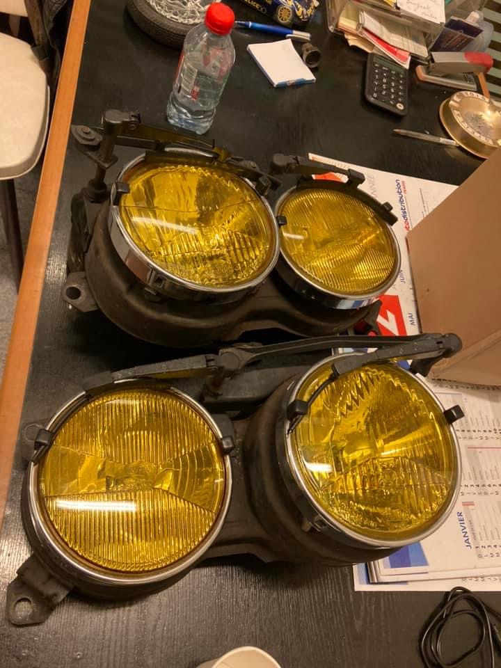

Très content du résultat que je vais dupliquer sur les feux : avant de les passer en Led on va les rajeunir.

9B4D87A8-1161-4A17-95AD-05A2344645EF.jpeg [ 417.31 Kio | Vu 21092 fois ]
D0D289F4-D323-4663-9E58-C22CAFA77A4B.jpeg [ 99.65 Kio | Vu 21092 fois ]
FD243706-8942-44E2-B0A8-C61FCC63FDA6.jpeg [ 165.27 Kio | Vu 21092 fois ]
44C6B84C-E3E8-4B7A-9550-278AC1141E1F.jpeg [ 94.17 Kio | Vu 21092 fois ]
0A4C618E-EC10-4726-A09E-B7A04F6B0267.jpeg [ 96.84 Kio | Vu 21092 fois ]
CB102C0E-0012-4AFE-9413-E6EB1A4293AA.jpeg [ 210.39 Kio | Vu 21092 fois ]
9F0EABDA-7EB0-44D8-8769-61F290B9C017.jpeg [ 1 Mio | Vu 21092 fois ]
244F85D3-88AF-44C5-A811-BB3FC9BCEDF1.jpeg [ 870.22 Kio | Vu 21092 fois ]
4290B5C2-BD49-4578-925F-7857E5D2C45D.jpeg [ 324.02 Kio | Vu 21092 fois ]
4F0881DF-CEC3-40B6-B7CC-FA7611F65BB3.jpeg [ 253.07 Kio | Vu 21092 fois ]

- Le nouveau réservoir est ... ... magnifique :oops:

Petit rajout : j’ai peint la tôle pare chaleur car elle semblait être peinte par le passé mais elle existe en neuf donc je vais en en commander une. La peinture est résistante à la haute température mais je ne vais pas prendre de risques.
Donc j’ai fait ça pour rien mais c’est souvent comme ça quand on apprends… en même temps je me dis que commencer par une e24 dans le monde de la voiture ancienne faut être dingue. Ce qui est le cas.

Sinon entre temps j'ai commandé le pare chaleur. Au moins ca fera propre et oem.
16111177253.jpg [ 33.47 Kio | Vu 21052 fois ]

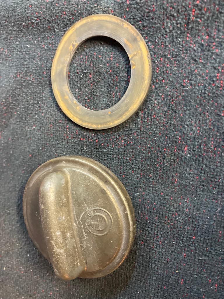

Bonjour à tous !
Quelques nouvelles de la M même si je ne suis pas passé la voir depuis un certain temps. Je suis sur un autre projet automobile en ce moment.
Premier point qui va intéresser Bernard (Risbly) à savoir le circuit de carburant qui a été refait. Déjà quelle a été ma philosophie ? C'est d'apprendre de mes erreurs sur le projet e24. A chaque fois que j'ai voulu faire une économie dans la rénovation, je me suis fait avoir et j'ai payé plus cher. Du coup là je ne me suis pas pris la tête, réservoir, jauge, tout est neuf... Le réservoir était sauvable (et l'est toujours si ça intéresse quelqu'un...) mais entre la soudure, le traitement restom, la peinture epoxy etc etc l'économie aurait été possible mais faible. Pareil pour la jauge qui marchait parfaitement et que je peux céder si ça intéresse.
La pompe de relevage immergée a posé plus de problème et en fait non. Etant inexistante, j'en ai trouvé une sur Aliexpress qui n'est bien sûr pas de la bonne taille. Du coup pas de problème avec la pompe d'origine donc on l'a remise tout simplement. Elle a été désoxydée mais restait propre. Seul soucis, deux tiges de fixations sur 4 sont mortes donc ça tient plus que sur 2 mais ça passe bien et surtout c'est étanche. Si j'en trouve une, un jour miraculeux, je la prendrais.
J'ai acheté de la durite tressée et des colliers en inox pour rester tranquille. Bien sûr, la pompe principale Hella est neuve tout comme le filtre. Les supports de filtres et pompes ont été refait à neuf avec les 3 petits silent bloc qui vont bien. La voiture a démarré au quart de tour (après un petit temps d'attente quand même que le carburant arrive !^^) et il manque à l'heure actuelle quelques parties de durites à l'avant qu'il faut changer car légèrement craquelées.

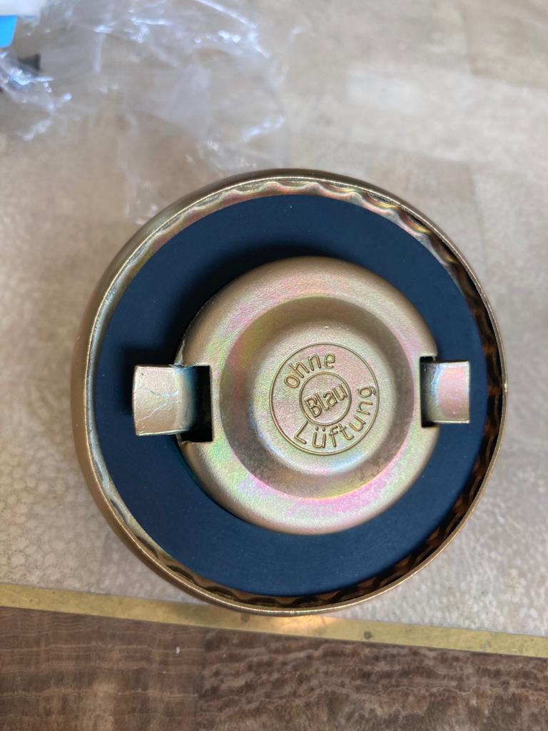

Cerise sur le gâteau, j'ai fait bichromater le bouchon d'origine avec son joint neuf c'est juste trop beau. Ma pièce préférée sur la voiture avec le couvre culasse.
Fini donc les remontées d'essence et les effluves de SP98 quand j'ouvrais la porte du garage. Au final, la rénovation a été faite "alle grande" comme on dit en italien et je crois que j'ai fait le bon choix. Je rappelle que c'est un véhicule que je veux garder très longtemps,que c'est le rêve de ma vie et que dans cette gamme de prix, il n'y a rien de mieux à mes yeux. Donc...
mousse pour mettre sur reservoir.jpg [ 79.66 Kio | Vu 20372 fois ]
réservoir neuf.jpg [ 102.07 Kio | Vu 20372 fois ]
L'ordinateur de bord est revenu nickel chrome refait par Ivo Christov, spécialiste de e28 en hollande. CE gars refait tout et répare tout : un bon plan notamment si l'ECU tombe en panne. Pour lui c'est une formalité. Il sera connecté à la sonde e température neuve qui fait qu'on aura plus -30 degrés en permanence d'affiché.
odb.jpg [ 55.99 Kio | Vu 20372 fois ]
Le pare choc a été redressé après traitement de la carrosserie arrière qui était cabossée. Le problème a été que les supports du pc sont rouillés à la mort, et sans chalumeau à induction impossible de les enlever... Du coup ils sont été laissé en place et traités malgré tout pour éviter que la rouille ne bouffe tout. Ils sont en bon état mais pas démontable quoi...
support pc rouillé.jpg [ 117.79 Kio | Vu 20372 fois ]
Le joint (s?) de sortie de boîte sont neuf, niveau vérifié, et le capteur de niveau d'huile neuf avec vidange. L'huile était limpide. Normal avec vidange tous les 5000 km !

Concernant les feux et le passage aux LED c'est en cours. Je ferais un retour complet là dessus, si le check control accepte cette modification. Les supports de feux avant sont comme neuf, et j'ai nettoyé à mort les systèmes essuies phares et je els ai bien rattrapé. Les photos montrent bien le truc !
support phare original decapé.jpg [ 165.77 Kio | Vu 20372 fois ]
Voilà c'est déjà pas mal et c'est toujours long chez Sarkis mais il bosse seul et c'est la règle... Pour la petite histoire il a aussi la M635 d'Eric et la 628 de Gautier. C'est cool d'avoir autant de e24 dans un même garage.

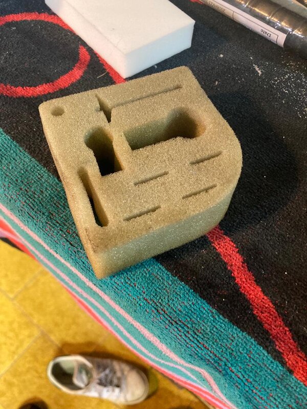

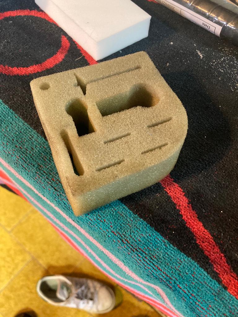

Et un gros merci à Victor pour la musse de la trousse à outils. c'est top ! ^^
mousse outils.jpg [ 140.49 Kio | Vu 20372 fois ]
support rénové.jpg [ 159.51 Kio | Vu 20372 fois ]
support traité.jpg [ 123.89 Kio | Vu 20372 fois ]
ancien système.jpg [ 195.1 Kio | Vu 20372 fois ]
sb en 5.jpg [ 725.88 Kio | Vu 20372 fois ]
deux pompes.jpg [ 383.78 Kio | Vu 20372 fois ]
réservoir en place 2.jpg [ 72.54 Kio | Vu 20372 fois ]
bouchon joint.jpg [ 107.09 Kio | Vu 20372 fois ]
bouchon vieux.jpg [ 150.26 Kio | Vu 20372 fois ]
bouchon avec joint.jpg [ 83.65 Kio | Vu 20372 fois ]
arrière.jpg [ 126.65 Kio | Vu 20372 fois ]
