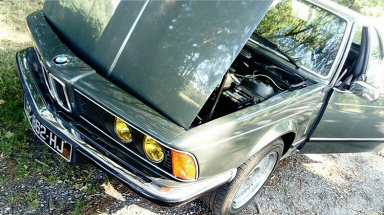

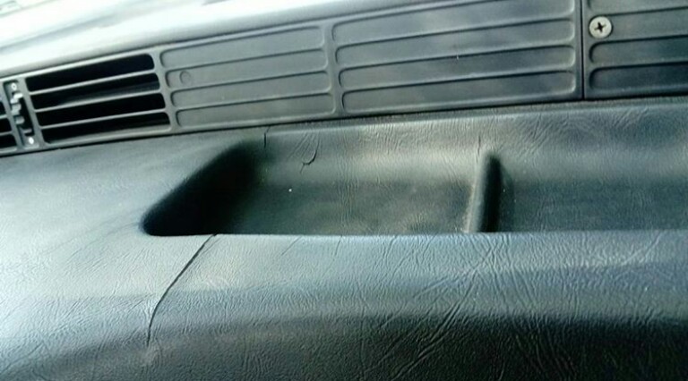

MessagePosté: 15 Juin 2017 19:46
:dubi:
PicsArt_06-15-07.20.17.jpg [ 128.73 Kio | Vu 14127 fois ]
PicsArt_06-15-07.20.43.jpg [ 140.39 Kio | Vu 14127 fois ]
PicsArt_06-15-07.21.38.jpg [ 138.27 Kio | Vu 14127 fois ]
PicsArt_06-15-07.23.02.jpg [ 140.92 Kio | Vu 14127 fois ]
PicsArt_06-15-07.23.52.jpg [ 120.64 Kio | Vu 14127 fois ]
PicsArt_06-15-07.24.42.jpg [ 114.69 Kio | Vu 14127 fois ]
PicsArt_06-15-07.25.36.jpg [ 142.02 Kio | Vu 14127 fois ]
PicsArt_06-15-07.26.29.jpg [ 118.84 Kio | Vu 14127 fois ]
PicsArt_06-15-07.28.03.jpg [ 104.71 Kio | Vu 14127 fois ]

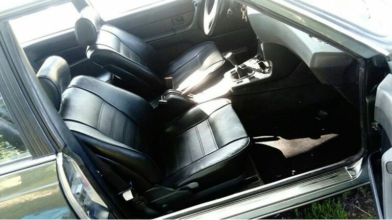

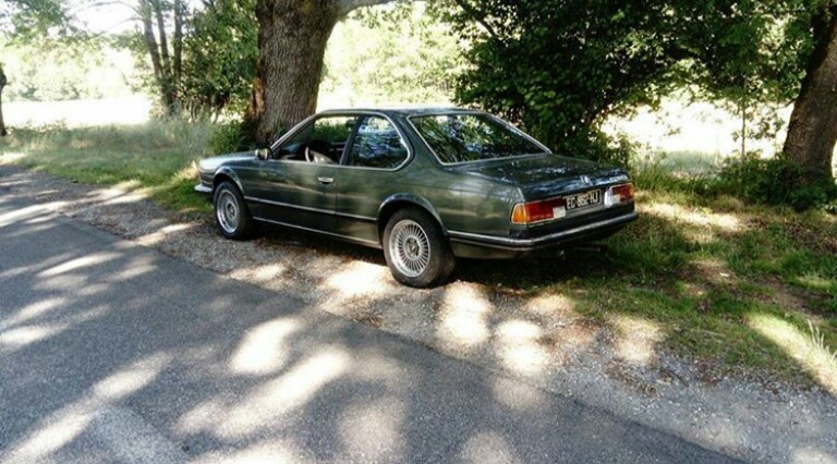

MessagePosté: 15 Juin 2017 19:47
Suite :
PicsArt_06-15-07.31.30.jpg [ 66.19 Kio | Vu 14127 fois ]
PicsArt_06-15-07.31.12.jpg [ 76.51 Kio | Vu 14127 fois ]
PicsArt_06-15-07.30.46.jpg [ 86.19 Kio | Vu 14127 fois ]
PicsArt_06-15-07.30.02.jpg [ 88.41 Kio | Vu 14127 fois ]
PicsArt_06-15-07.29.31.jpg [ 80 Kio | Vu 14127 fois ]
PicsArt_06-15-07.28.50.jpg [ 63.38 Kio | Vu 14127 fois ]
PicsArt_06-15-07.28.26.jpg [ 95.46 Kio | Vu 14127 fois ]
MessagePosté: 16 Juin 2017 06:38
Elle est belle ton auto :pouce:
MessagePosté: 16 Juin 2017 10:16
Tu as vraiment bien bossé sur ta 6, elle est chouette et présente bien !
Quelle est la marque modèle des jantes ?
MessagePosté: 16 Juin 2017 10:24
Inscription: 14 Aoû 2014
Messages: 262
Localisation: Toulouse
Oui elle est vraiment très propre !

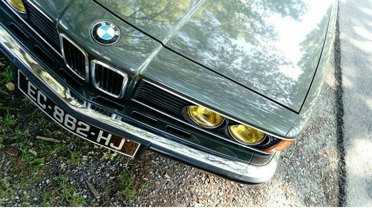

Tu en a eu pour combien les mousse du capot ?
MessagePosté: 16 Juin 2017 11:55
Merci ! :-o
Il reste encore pas mal de petit détails esthétique à régler, des panes électriques et un peu de mécanique à faire..
Ce sont des jantes BMW style 4 avec déports polis et des caches moyeux '' maison "
( montées sur les e32/e34/e38 je crois )
MessagePosté: 16 Juin 2017 11:58
Merci, environ 50€ sur Wallothnesch.
Ça reste vraiment chère, mais c'est LE détail qui habille le compartiment moteur.

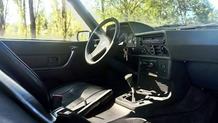

MessagePosté: 17 Juin 2017 23:11

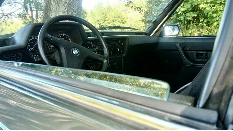

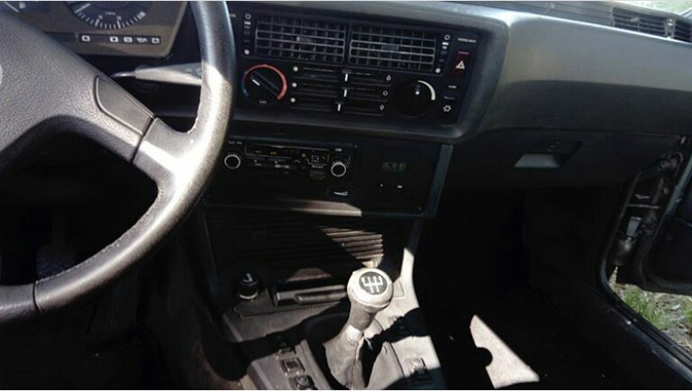

- J'aime beaucoup ton poste radio / cassette :-o
MessagePosté: 18 Juin 2017 02:38
Merci, il me semble que c'est celui d'origine ( à confirmer ), je le garde précieusement.

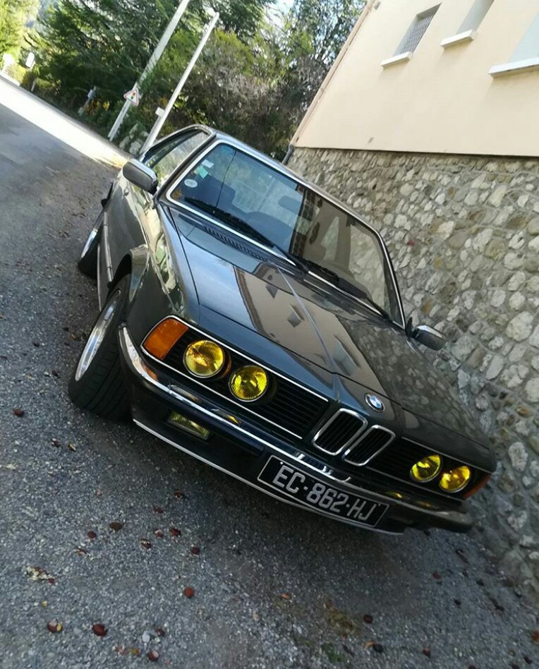

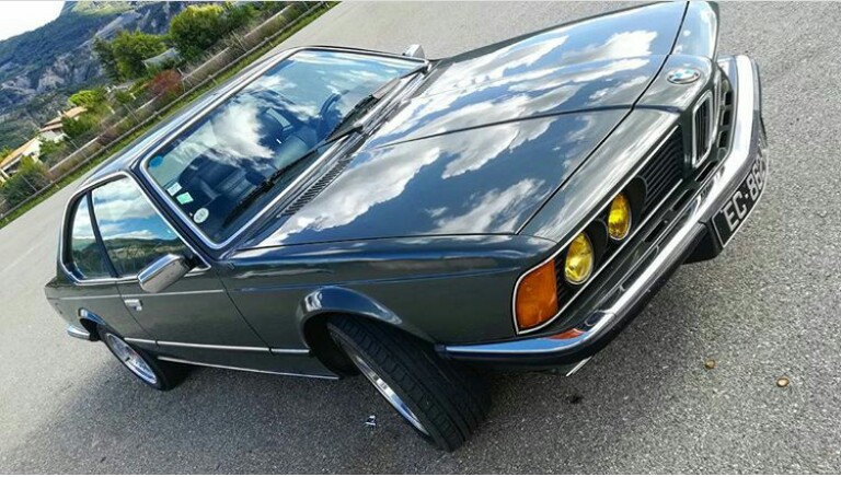

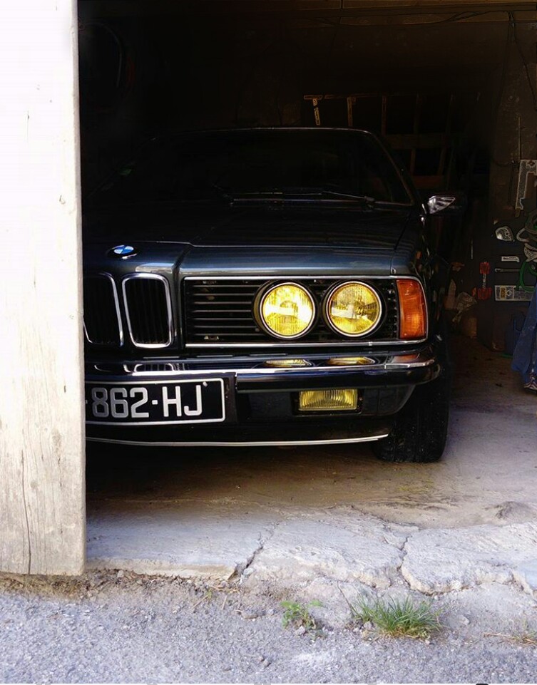

MessagePosté: 16 Sep 2017 18:50
Salut à tous !
C'est après 5 mois d'absence et 11 000km parcouru que mon squale refait surface ! ( j'ai fait environ 13 000km avec cette auto depuis son acquisition il y a 1 an et demie )
Quel plaisir de rouler quotidiennement avec un si bel objet. Et surtout le fait d'être heureux de devoir se lever à 2 heures du matin pour aller travailler et de démarrer ce moteur, d'entendre ce son feutré qui gronde à chaque accélération dans le garage, et d'allumer ses phares jaunes qui n'éclairent rien ! Mais ça a son charme !
C'est une sacré source de motivation à cette heure ci ! :dubi: :dodo:
Bref !
Cette voiture m'apporte pas mal de joie ! Et c'est ce qui conte ! :wink:
Durant ces 5 mois j'ai cumulé pas mal de " petites pannes " dont je vais devoir m'occuper prochainement, mais je n'est déploré aucun soucis majeur .. :rolleyes:
- la centrale du clignotant à dut être changé.
- le moteur de vitre passagé semble fatigué.
Quelques photos !
PicsArt_09-16-05.51.56.jpg [ 114.38 Kio | Vu 13860 fois ]
PicsArt_09-16-05.52.38.jpg [ 124.07 Kio | Vu 13869 fois ]

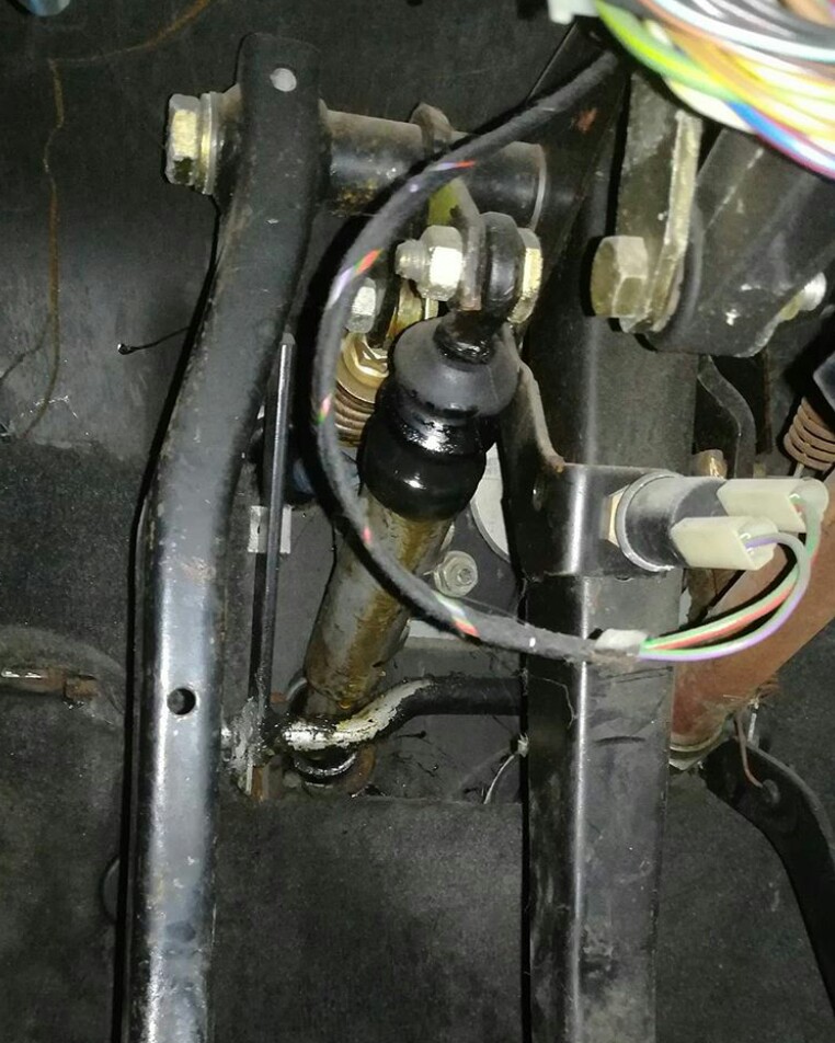

MessagePosté: 19 Nov 2017 19:04

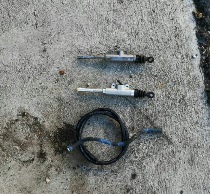

Puis le remplacement de l'émetteur d'embrayage.
M'étant rendu conte tard de la fuite, le DOT4 s'est étalé sur l'intégralité du plancher conducteur et les insonorisants neufs..
J'ai donc finit par tout sortir, nettoyer la tôle du liquide corrosif avec de la lessive et de l'eau chaude, puis remplacer les insonorisants imbibés par des neufs.
Prochaines étapes :
- une peinture neuve pour les supports de pédales qui ont étaient attaqués.
- changement du récepteur/tuyau intermédiaire et flexible la semaines prochaine, pour repartir sur de bonne base.
- passage du Karcher sous la voiture pour être sur qu'il ne reste plus de liquide d'embrayage en contact avec la tôle.

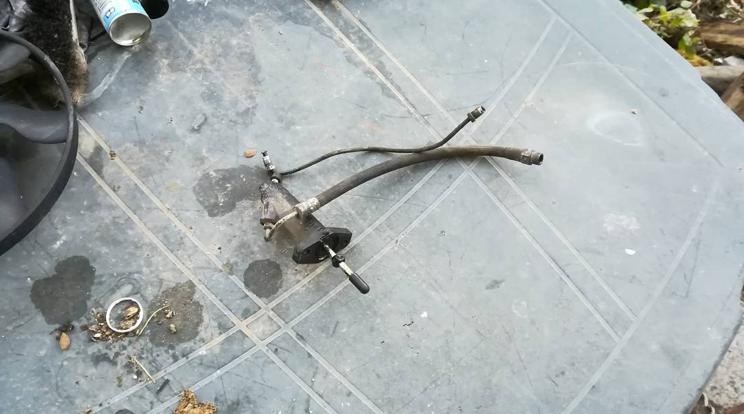

N'ayant plus vraiment le temps ni de connection internet correct dut à mon nouveau travail je post la suite de ce message très tardivement :roll:
Le tuyau métallique, le flexible et le récepteur d'embrayage furent changés sans encombre, il faut quand même une clef à cliquet avec un cardan et une grande rallonge pour desserrer/ resserrer ce dernier correctement..
Concernant la purge du liquide j'ai appliqué la méthode d'une personne du forum auprès de laquelle j'avais demander quelque conseil, mais je ne sais plus qui sais :oops: :oops:,
En tout cas merci à toi car elle s'est avérer parfaite :pouce:
Remonter la totalité du circuit.
Ouvrir la vis de purge du récepteur.
Brancher une durite d'150cm de long sur cette dernière, placer la en l'air ( ou du moins plus haut que le bocal de liquide).
Remplir le circuit en faisant l'appoint régulièrement.
Attendre 7 jours sans rien toucher et en laissant le bocal ouvert...
Resserrer la vis du purge du bas.
Débrancher la longue durite ( qui est pleine de DOT4, donc HS ).
Pomper très très lentement et successivement sur la pédale pour évaluer la course et voir si il y a des bulles : RAS
Refermer le bocal, rouler !
