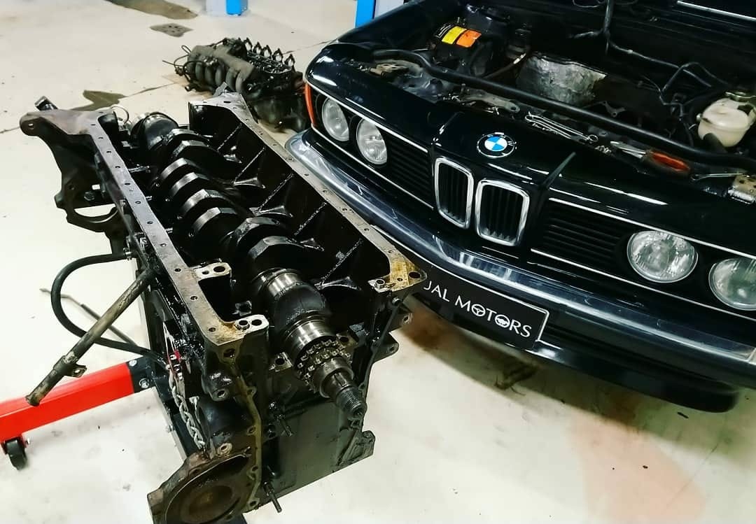

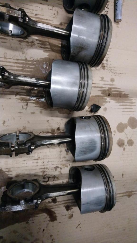

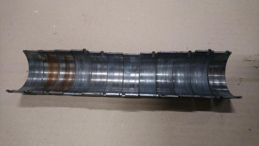

MessagePosté: 09 Fév 2019 21:13
voila les premières photos
IMG_1928.JPG [ 79.14 Kio | Vu 15272 fois ]
IMG_1924.JPG [ 46.82 Kio | Vu 15272 fois ]
MessagePosté: 09 Fév 2019 21:21
Effectivement, le verdict est sans appel.
Je me suis toujours demandé ce que coutait de refaire ces blocs en 2.8L ou 3.5L... :?:
Il y a toujours la piste d'en remettre un d'occasion, mais on ne sait jamais bien sur quoi on va tomber... :|

MessagePosté: 24 Fév 2019 11:13
Le verdict est sévère .....
Pour la réfection complète du moteur et des à côtés ....5000€
Le bloc de doris devant être réalésé , on va partir sur des pistons sur mesures , en 94mm de large .
Elle deviendra donc une 636 :lol:
Vu le niveau de démontage , tout ce qui est accessible facilement sera changé. Autant en profiter ...
Je vous tiens au courant dés le démarrage des travaux :?

MessagePosté: 24 Fév 2019 12:51
Max-Angel88 a écrit:
Salut Cédric,
Je suis désolé de la situation qui t'arrive. :shock:
C'est bien la première fois que je vois un m30 dans cet état.
Qu'en penses nos techniciens expert, j'ai nomme les Picmard ?
Doit on tous contrôler nos coussinets de bielles?
Bon courage Cédric.
Marcel pense que la voiture a subit : soit un problème de pompe à huile , soit un manque d’huile à un moment ou un autre .
Pour les coussinets....c’est une piece d’usure , ça vaut 100e , les changer lors d’une vidange est bien :pouce:

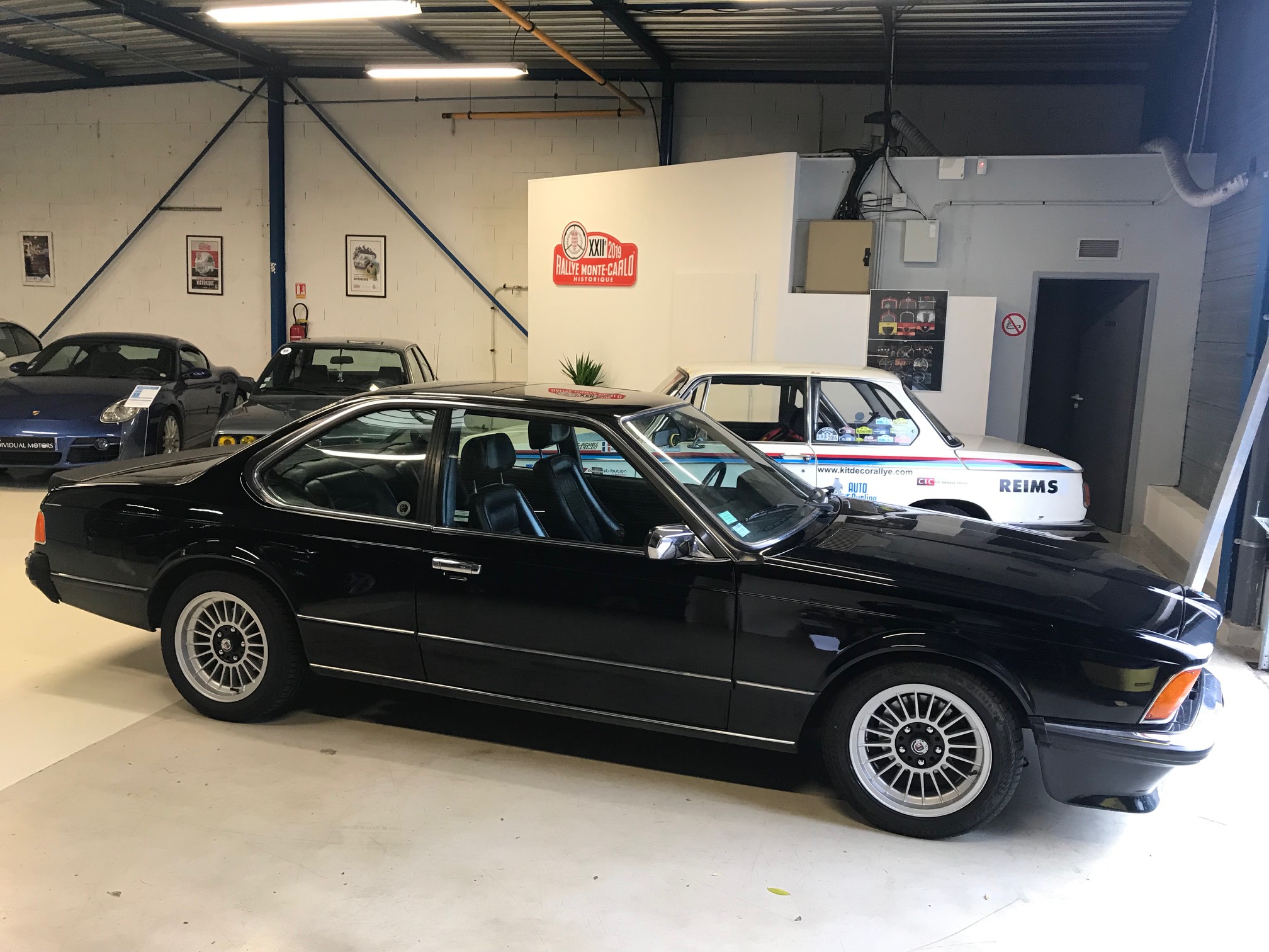

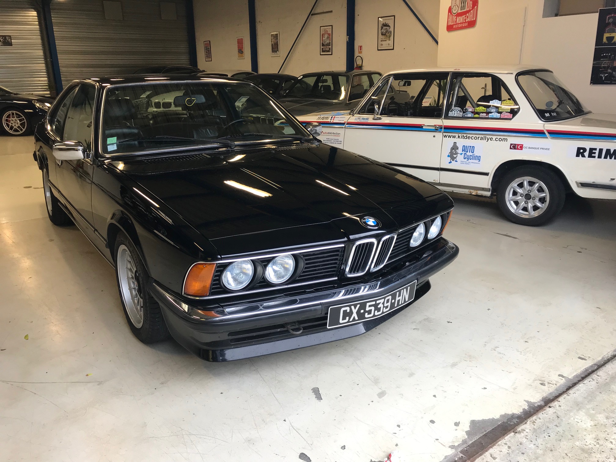

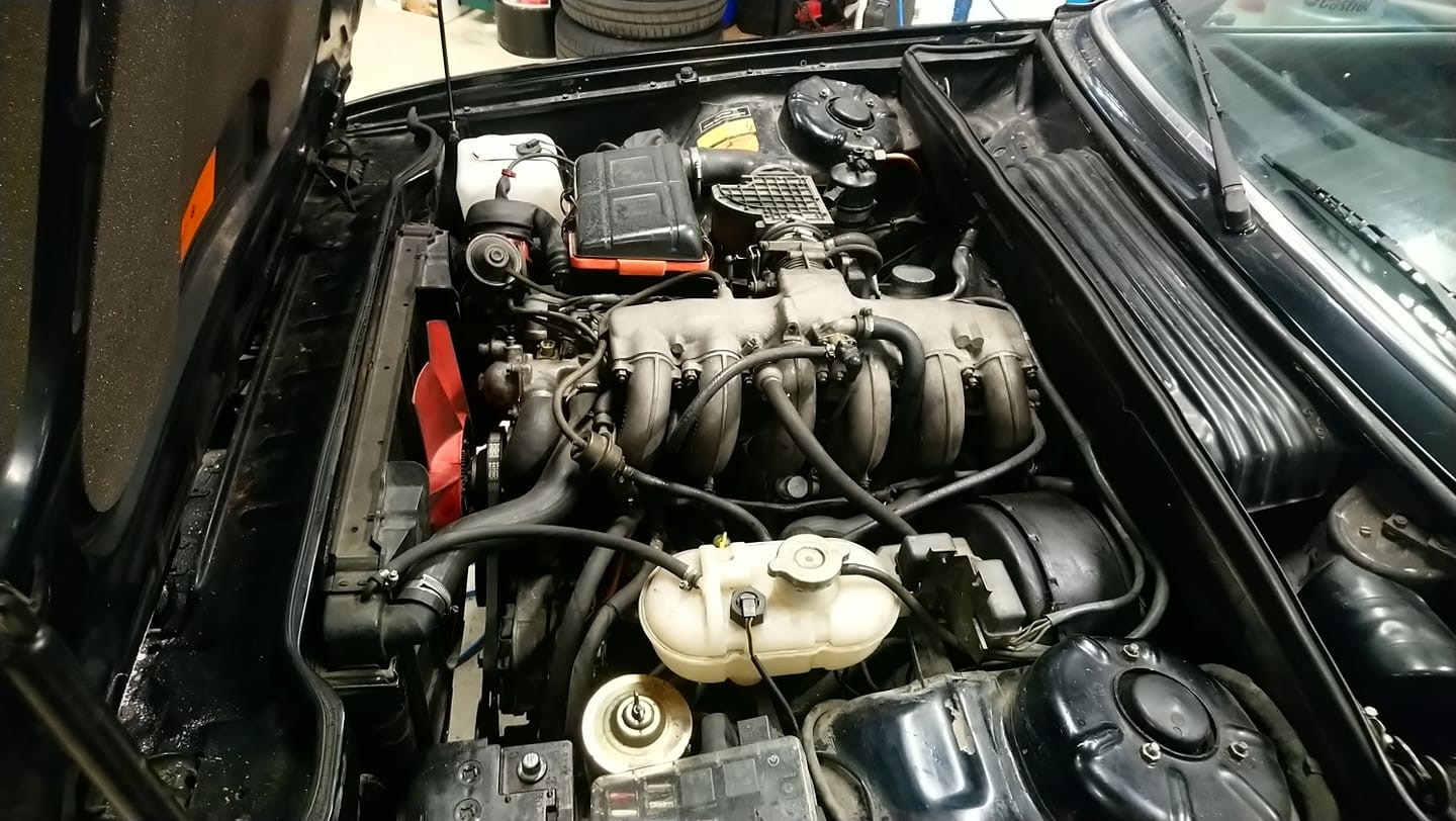

MessagePosté: 05 Mai 2019 07:22
salut les gars ,
j'ai récupéré doris hier , j'ai put faire 50/60 km , ça n'a plus rien à voir , je suis vraiment content du changement :pouce:
IMG_3053.jpg [ 666.94 Kio | Vu 15026 fois ]
IMG_3055.jpg [ 722.96 Kio | Vu 15026 fois ]
IMG_2970.jpg [ 920.22 Kio | Vu 15026 fois ]
IMG_3058.jpg [ 630.68 Kio | Vu 15026 fois ]
IMG_2972.jpg [ 924.15 Kio | Vu 15026 fois ]
IMG_3045.jpg [ 680.07 Kio | Vu 15026 fois ]

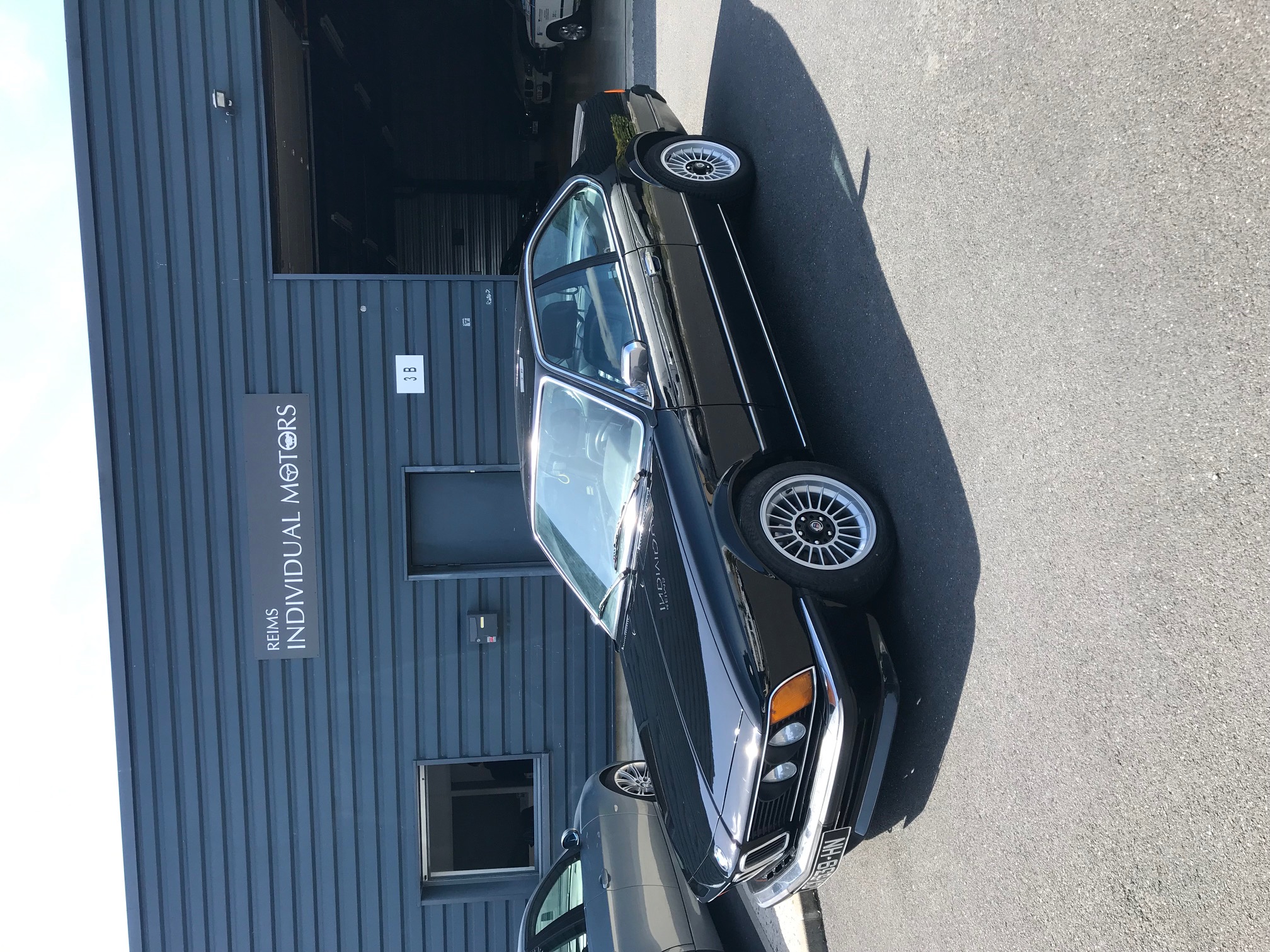

MessagePosté: 05 Mai 2019 07:25
et le meilleur .....
IMG_3003.JPG [ 273.9 Kio | Vu 15026 fois ]
IMG_3002.JPG [ 167.36 Kio | Vu 15026 fois ]
MessagePosté: 05 Mai 2019 08:49
Super :pouce: Content pour toi Cedric 8)
MessagePosté: 05 Mai 2019 08:54
Peux tu nous en dire plus sur tes impressions? :D
MessagePosté: 05 Mai 2019 08:57
Oui, et sur le travail réalisé sur le moteur, qu'avait-il exactement?
MessagePosté: 05 Mai 2019 09:09
Magnifique auto dans cette config, maintenant tu peux rouler toutes distances l'esprit tranquille :pouce: .
MessagePosté: 05 Mai 2019 10:37
- Vraiment très content pour toi Cédric !!! :D :D :D :D
- Et aux vues de tes premières impression, le jeu en valait la chandelle ( si on écarte un peu le plan finance)
- Doris est maintenant juste, parfaite :D :D 8)
- Par contre , Ssynthia sa jumelle, a encore du chemin à faire pour lui "ressembler"... :? :?
