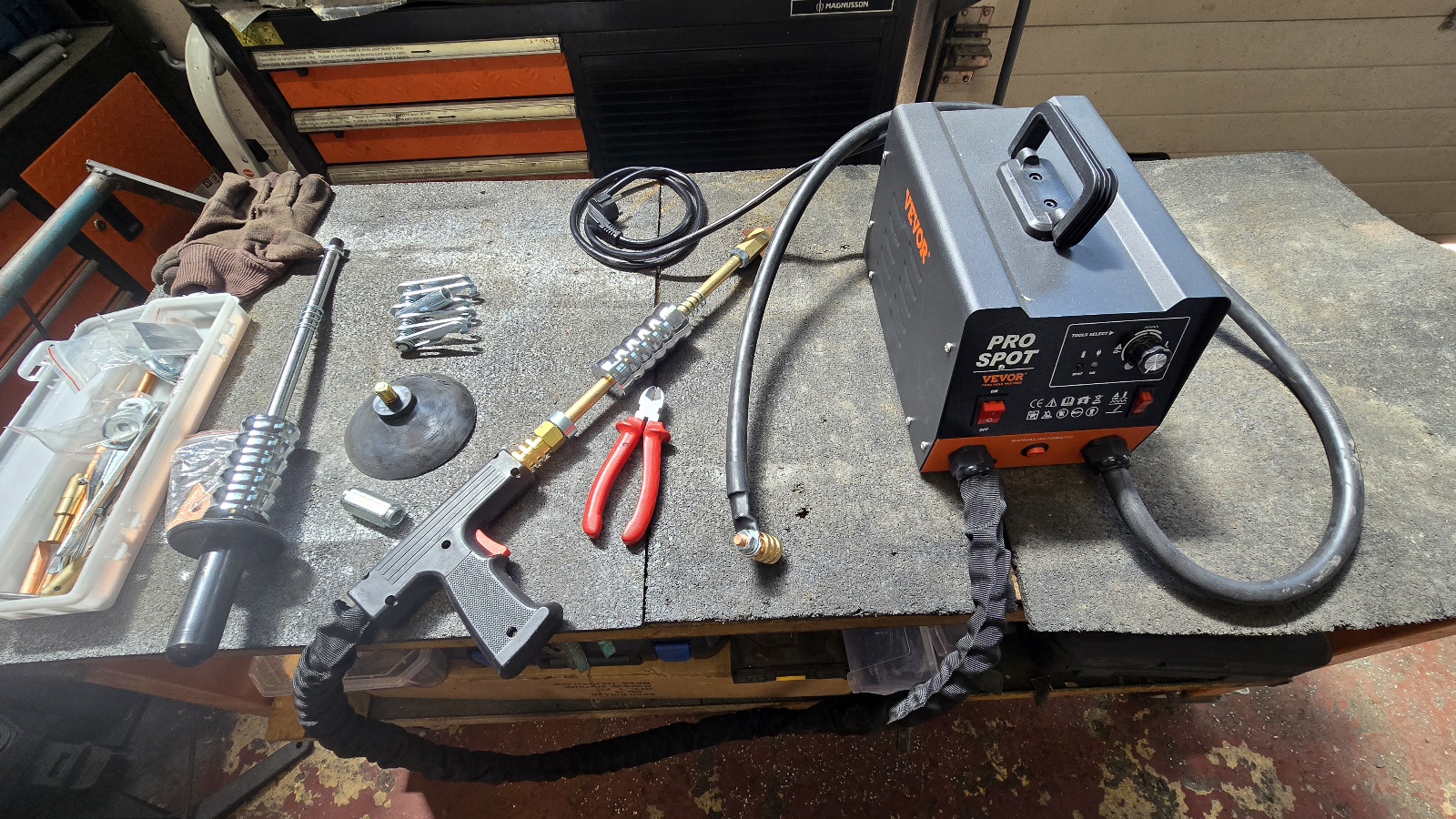

Ensuite , j'ai essayé mon nouveau jouet.

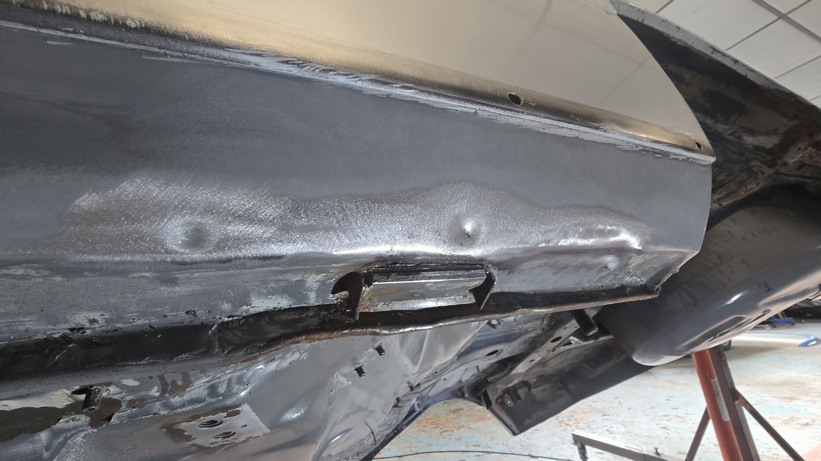

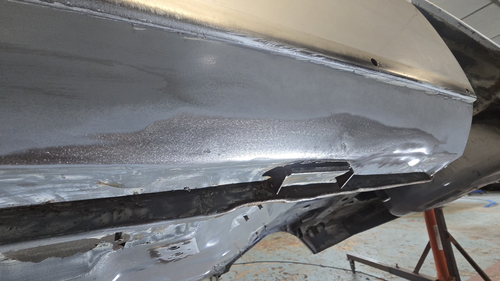

J'avais quelques déformations au niveau des supports de cric et sur la jupe arrière.
20260608_180759.jpg [ 663.2 Kio | Vu 19177 fois ]
On commence par décaper la zone pour y voir plus clair , et que ce soit conducteur.
20260608_181848.jpg [ 547.63 Kio | Vu 19177 fois ]
De là , il faut y aller doucement et avec méthode , on part de l'extérieur vers l'intérieur sans y aller comme un bourrin.
20260608_183616.jpg [ 611.27 Kio | Vu 19177 fois ]
Les 2 petites bosses sont revenue sans problème , il reste juste une petite marque , c'est l'acier qui est marqué .

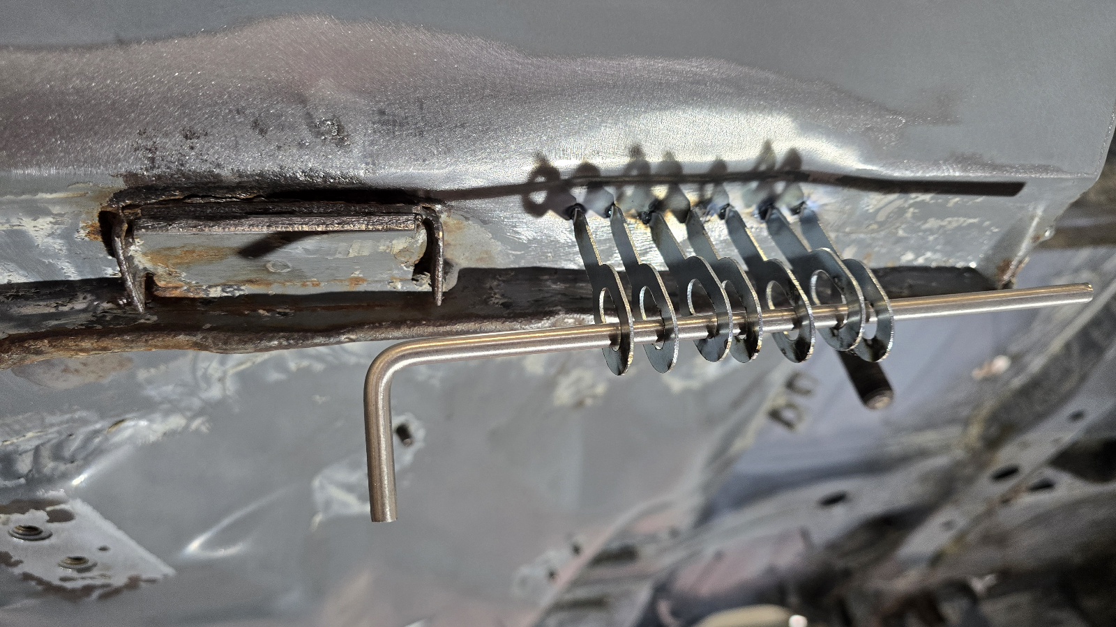

Ensuite, pour les déformations un peu plus large , j'ai utilisé les clés à souder avec un marteau à inertie.
20260610_140843.jpg [ 618.1 Kio | Vu 19177 fois ]
En fignolant avec le tire clou , on arrive à quelque chose de correct.
20260610_155517.jpg [ 431.11 Kio | Vu 19177 fois ]
Après ponçage et mise en apprêt , le résultat est satisfaisant , surtout que cette partie sera recouvert d'anti gravillon noir.
20260610_160235.jpg [ 461 Kio | Vu 19177 fois ]
20260610_160222.jpg [ 598.6 Kio | Vu 19177 fois ]
Même traitement pour la jupe arrière.
20260715_165122.jpg [ 531.6 Kio | Vu 19177 fois ]
20260715_165316.jpg [ 606.12 Kio | Vu 19177 fois ]
20260716_173511.jpg [ 518.52 Kio | Vu 19177 fois ]
20260716_174037.jpg [ 665.03 Kio | Vu 19177 fois ]
20260716_174137.jpg [ 430.3 Kio | Vu 19177 fois ]
Un petit mastic sera nécessaire pour la finition , mais le résultat est pas mal , c'est toujours mieux que ce que c'était .

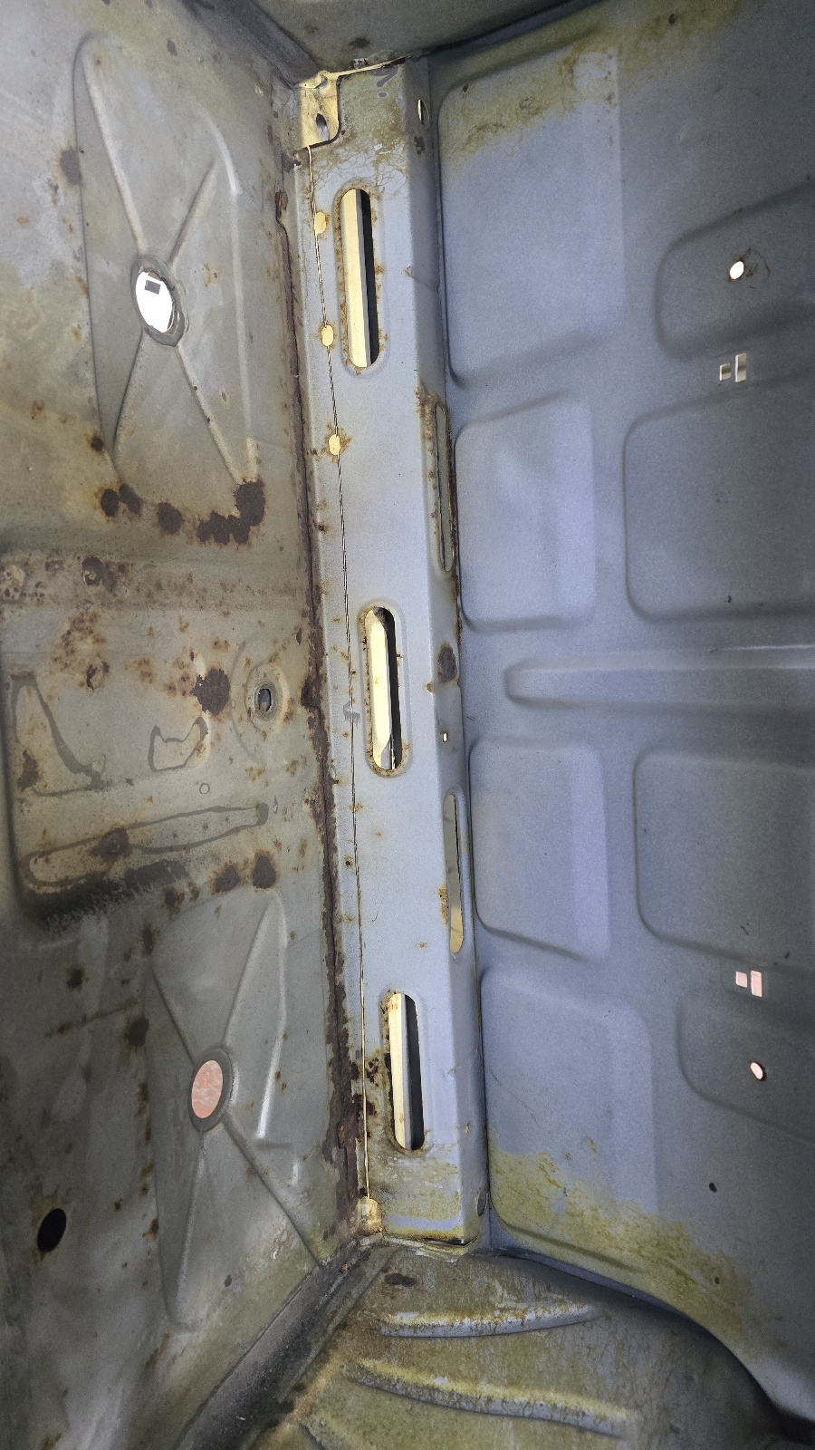

Après la partie débosselage , je suis revenu sur la rouille.
J'avais une partie qui ne m'inspirait pas depuis un moment.
20260413_152906.jpg [ 609.3 Kio | Vu 19095 fois ]
C'est le renfort dans le fond du coffre.
De plus prêt c'est pas terrible.
20260413_152916.jpg [ 697.65 Kio | Vu 19095 fois ]

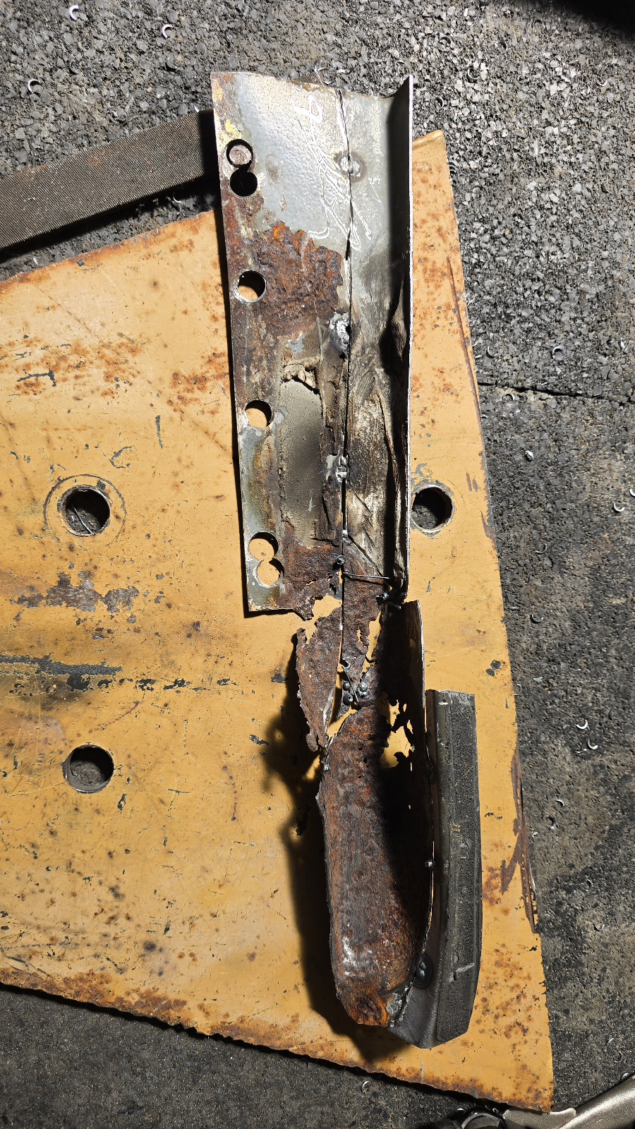

Je découpe donc la pièce pour y voir plus clair.
20260422_175002.jpg [ 638.18 Kio | Vu 19095 fois ]
Et en dessous , c'est pas jolie :roll: :roll:
Donc ,je découpe la partie contaminée.

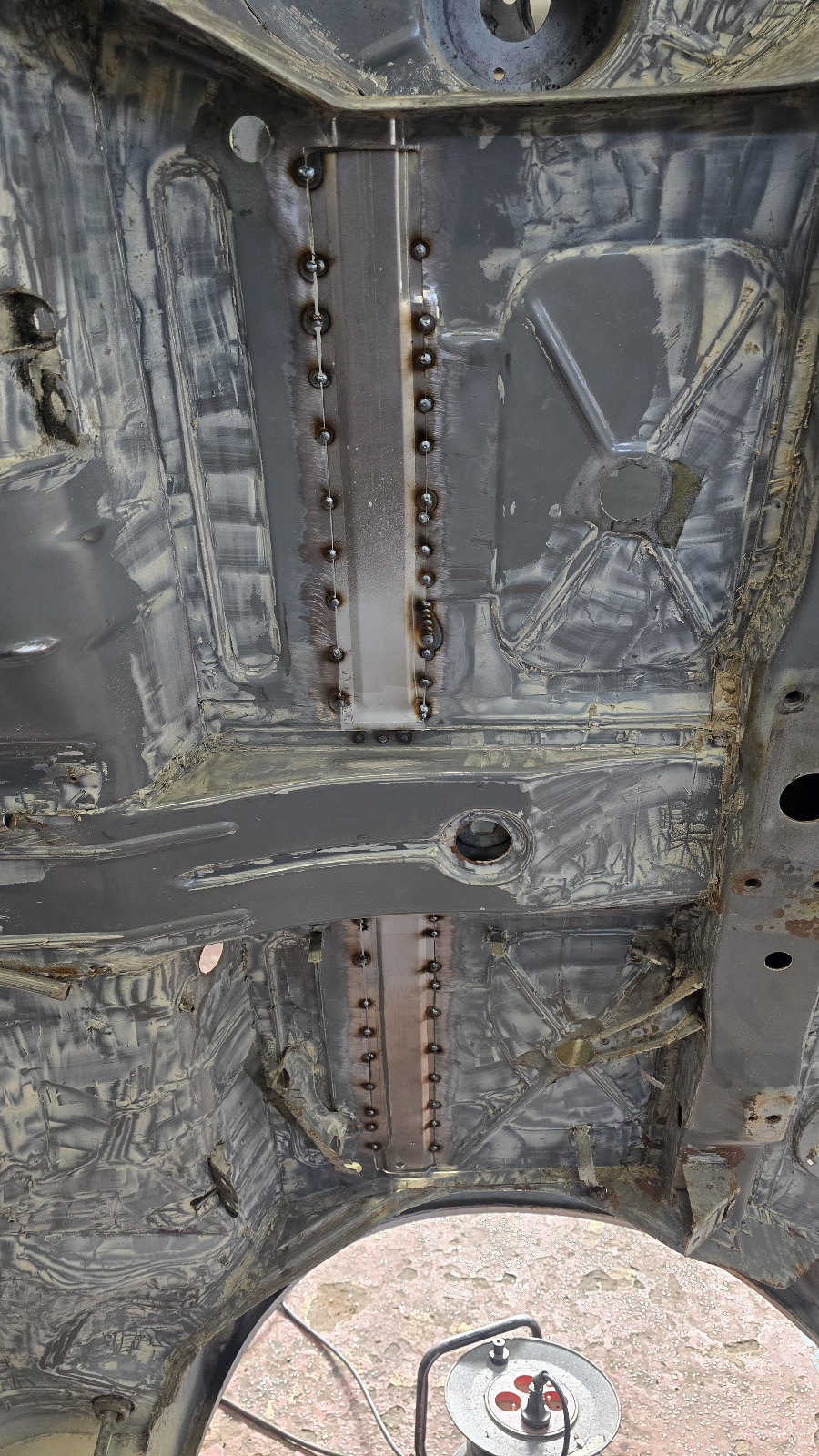

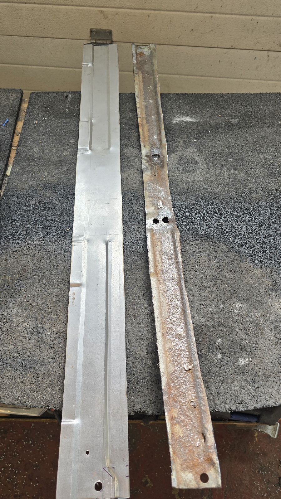

Après une tentative de récupération infructueuse sur un des châssis , je décide de refabriquer la partie plancher.
20260423_175615.jpg [ 839.68 Kio | Vu 19095 fois ]
Mise en place , soudure et nettoyage des soudures , je commence à prendre la main :lol: :lol:
20260427_175502.jpg [ 753.32 Kio | Vu 19095 fois ]
20260430_164042.jpg [ 775 Kio | Vu 19095 fois ]
Après la mise en apprêt , c'est pratiquement invisible , j'ai pu récupérer le renfort sur un autre châssis , et le remettre en place n'a pas été des plus facile.
20260519_132356.jpg [ 597.06 Kio | Vu 19095 fois ]

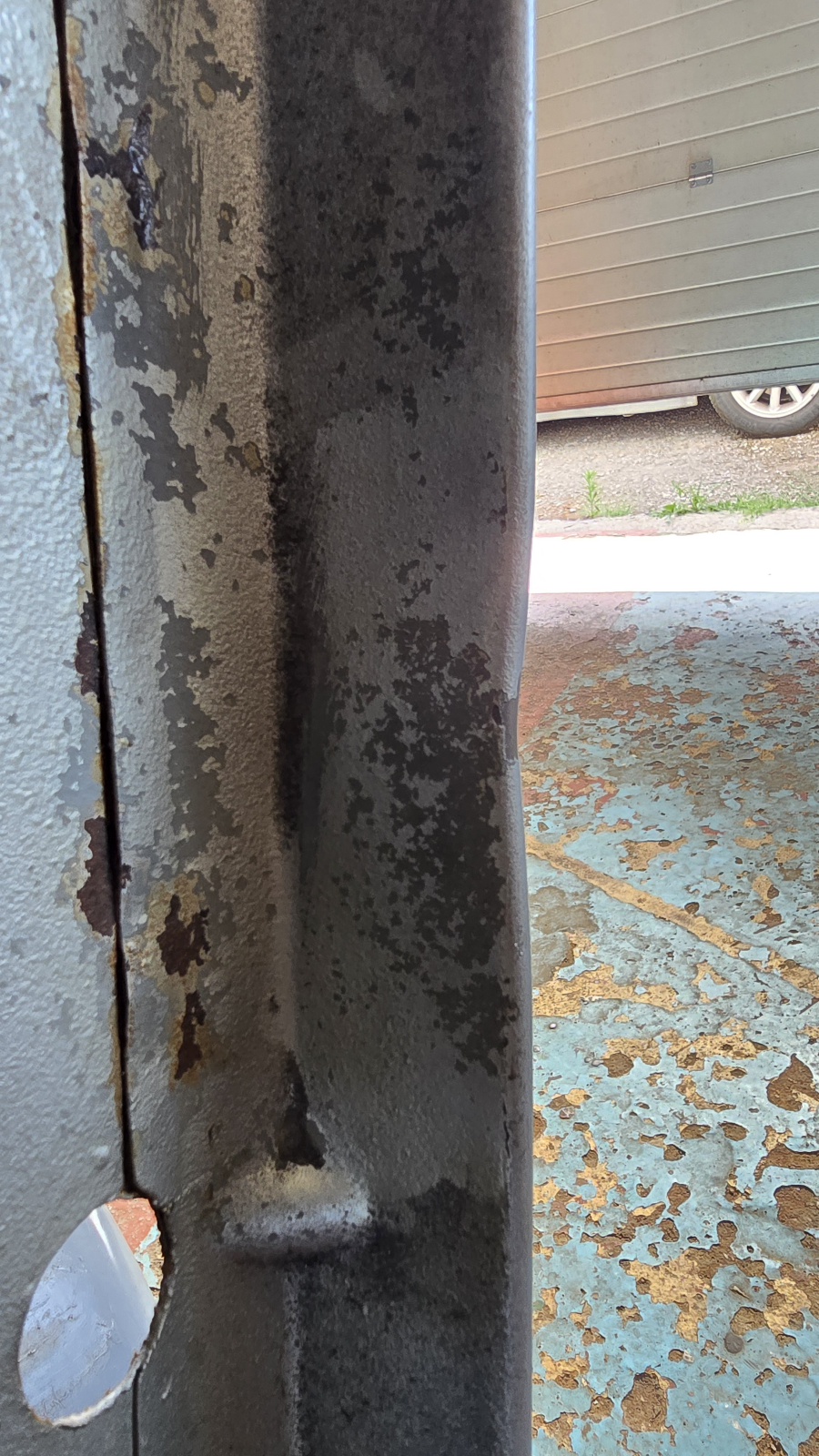

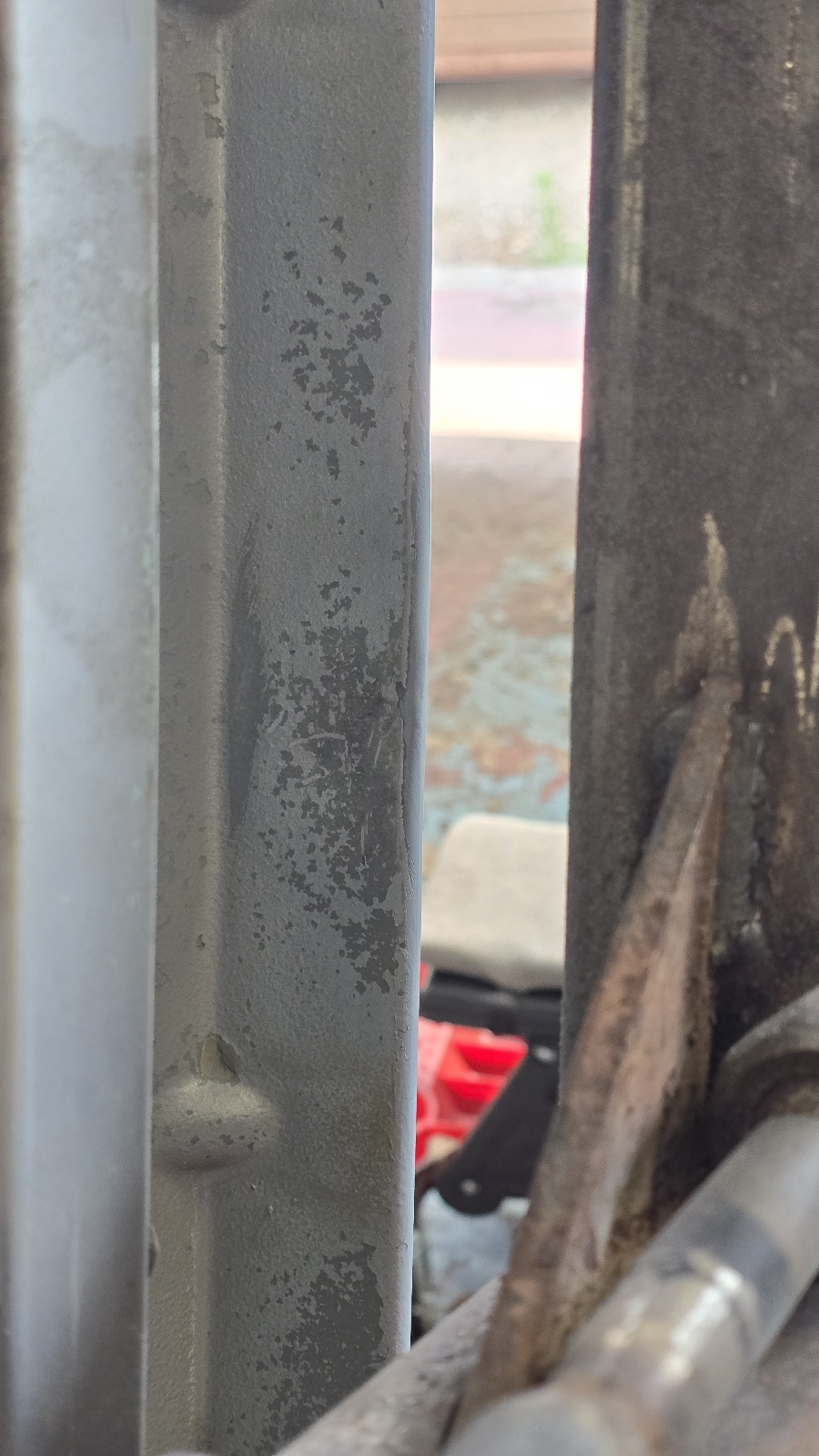

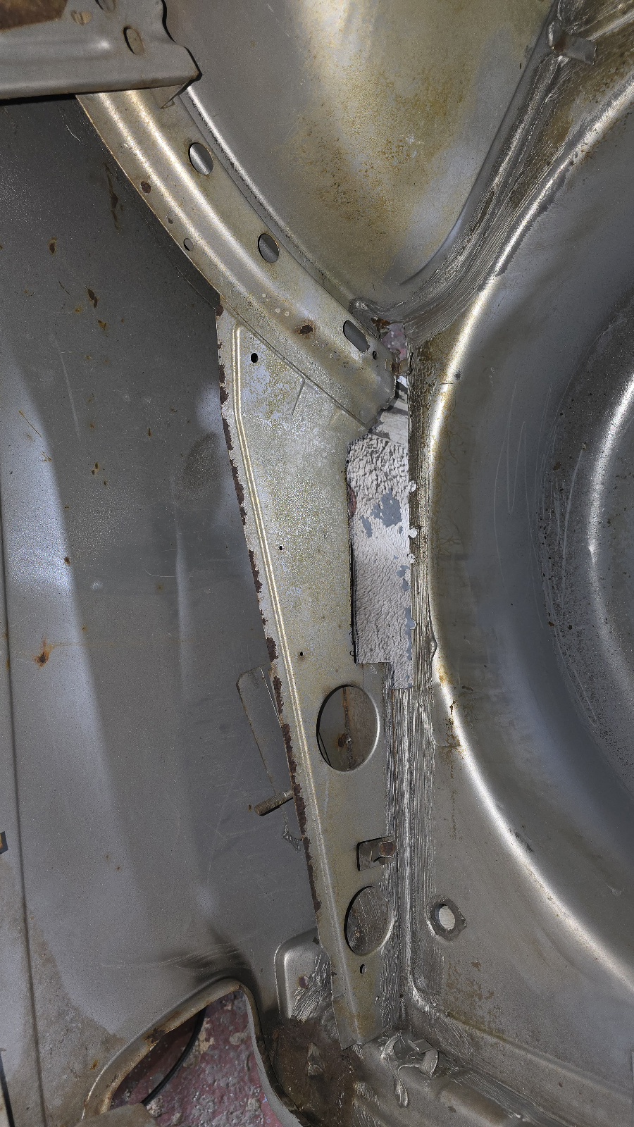

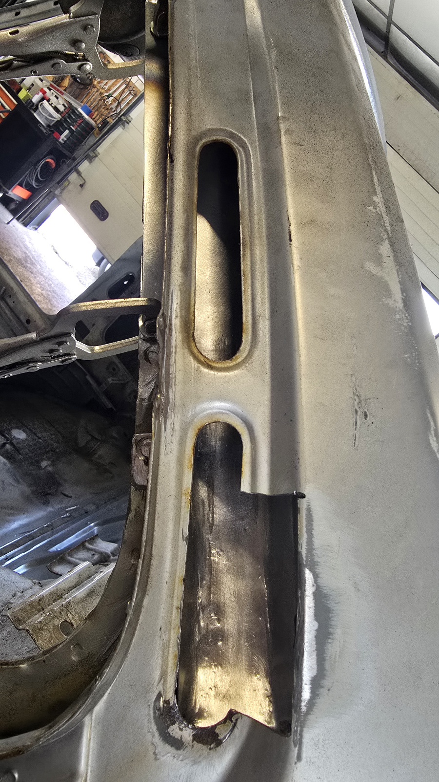

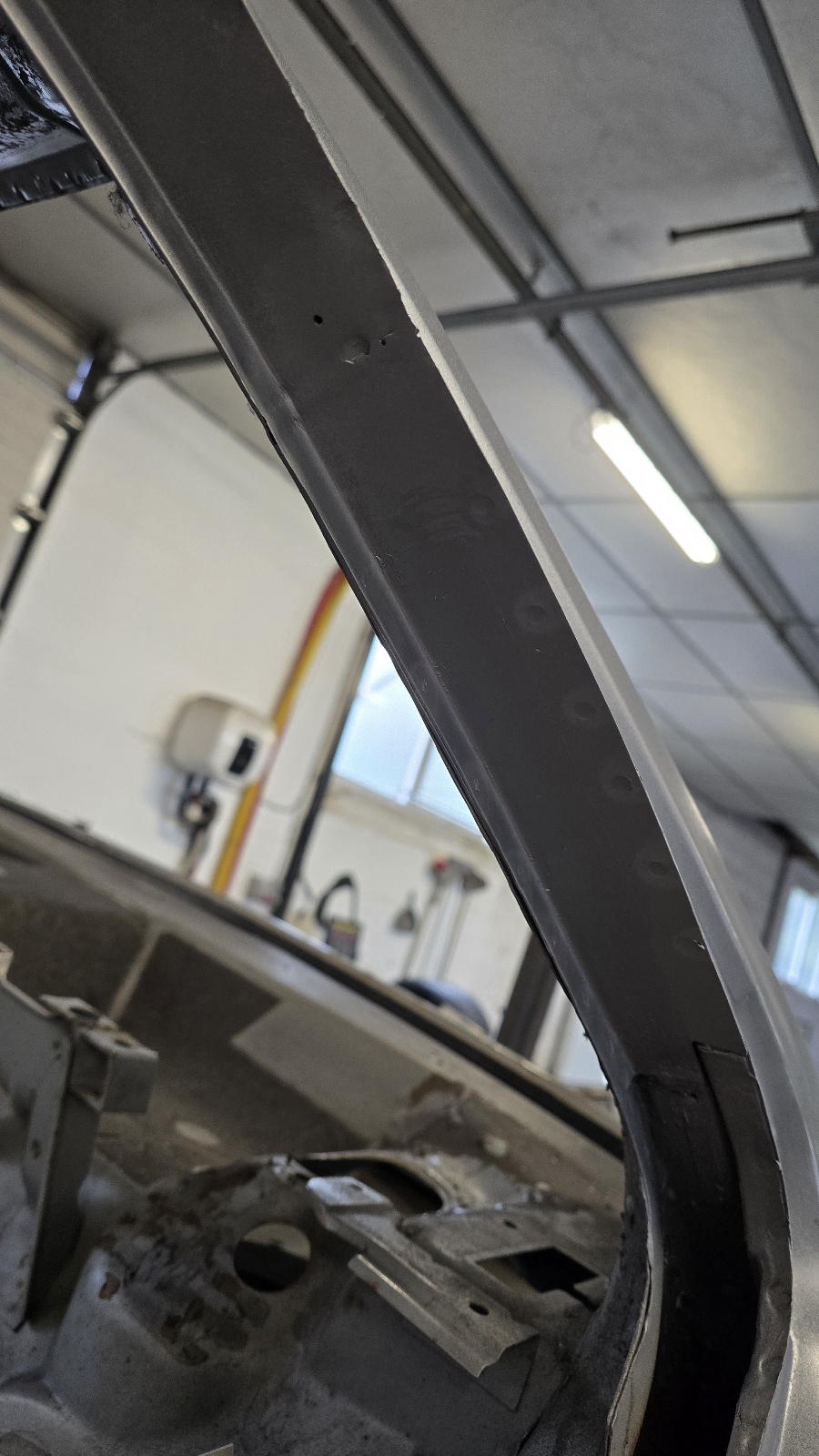

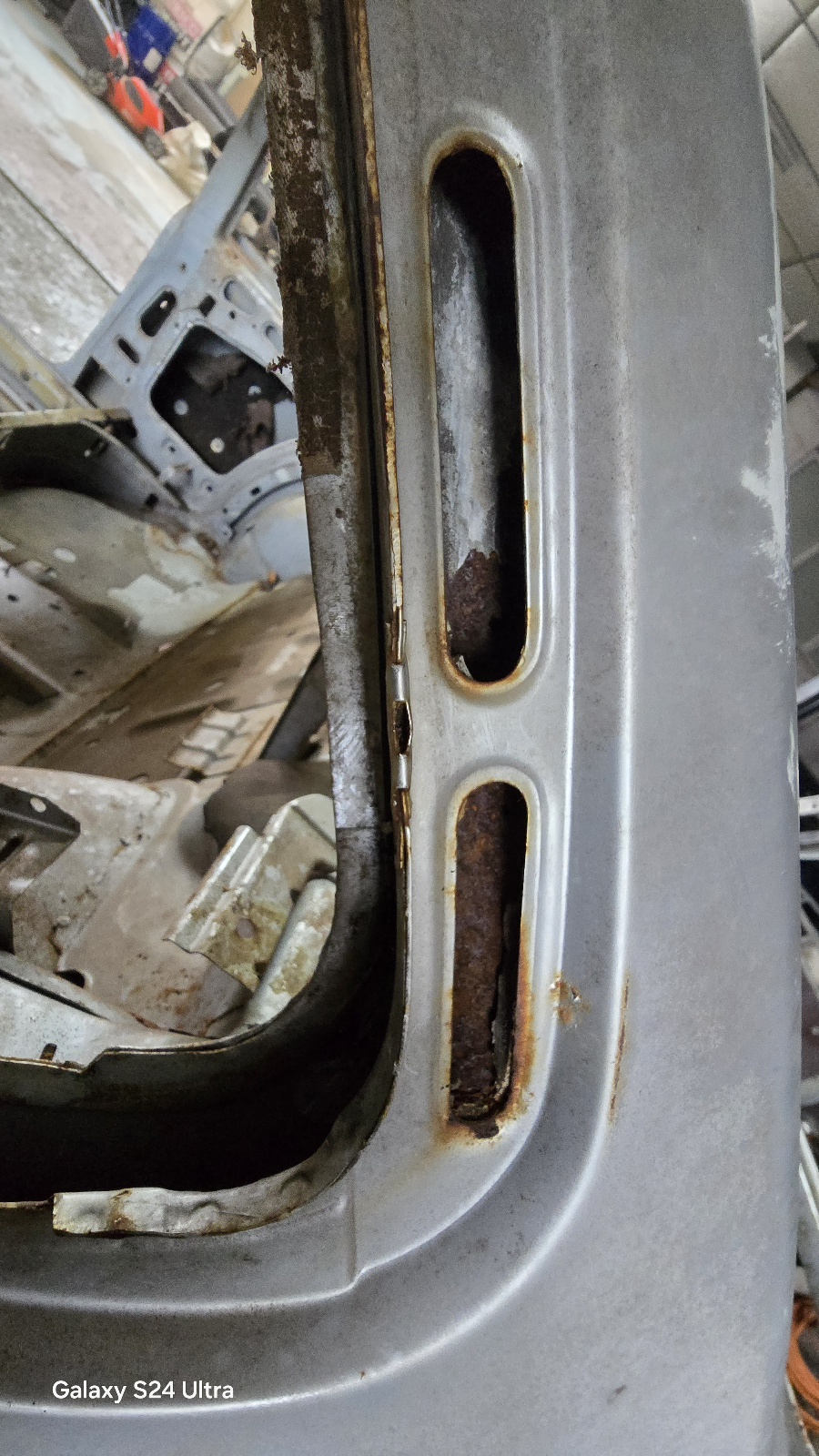

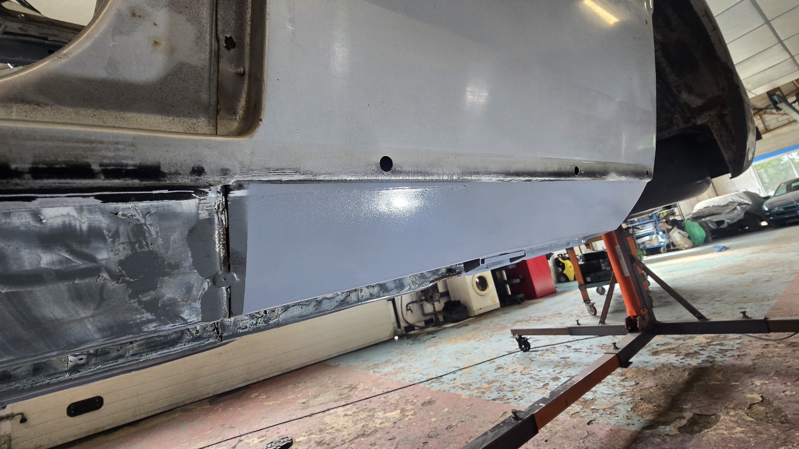

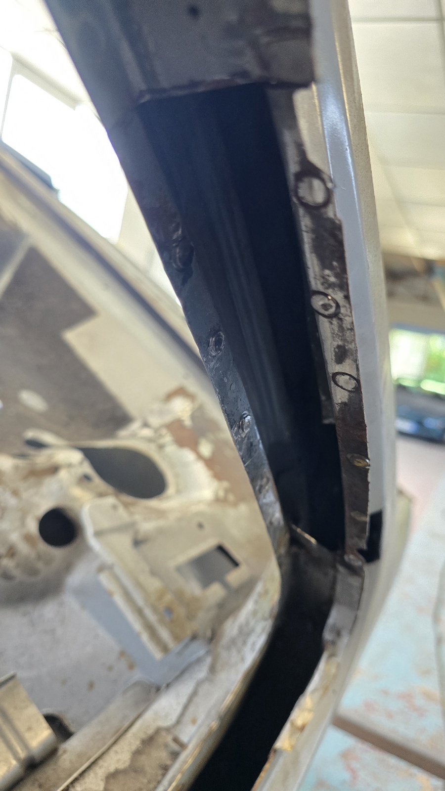

Lors de l'inspection de la 6 , j'avais remarqué cet endroit un peu fatigué
20250526_184854.jpg [ 630.91 Kio | Vu 17747 fois ]
Bien entendu , il a fallu que je m'en occupe .
On commence par ouvrir le montant pour accéder à la tôle pourri.
20260528_155818.jpg [ 426.62 Kio | Vu 17747 fois ]

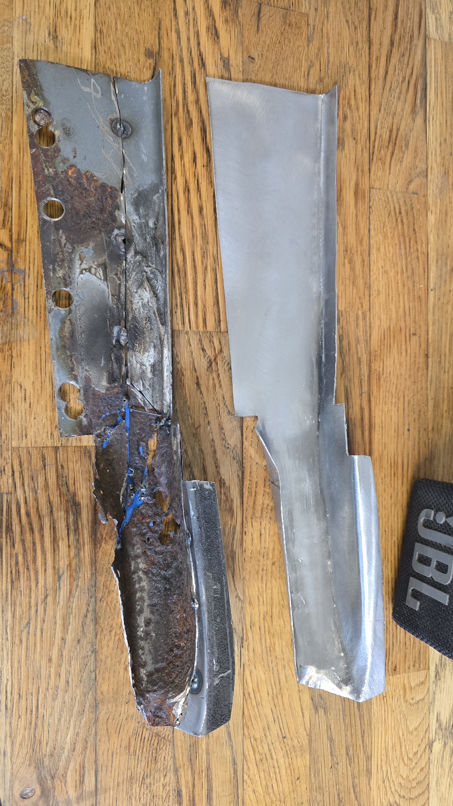

On peut ainsi découper et sortir le morceau de tôle .
Voilà ce qui en reste.
20260528_155859.jpg [ 982.94 Kio | Vu 17747 fois ]

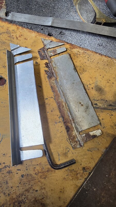

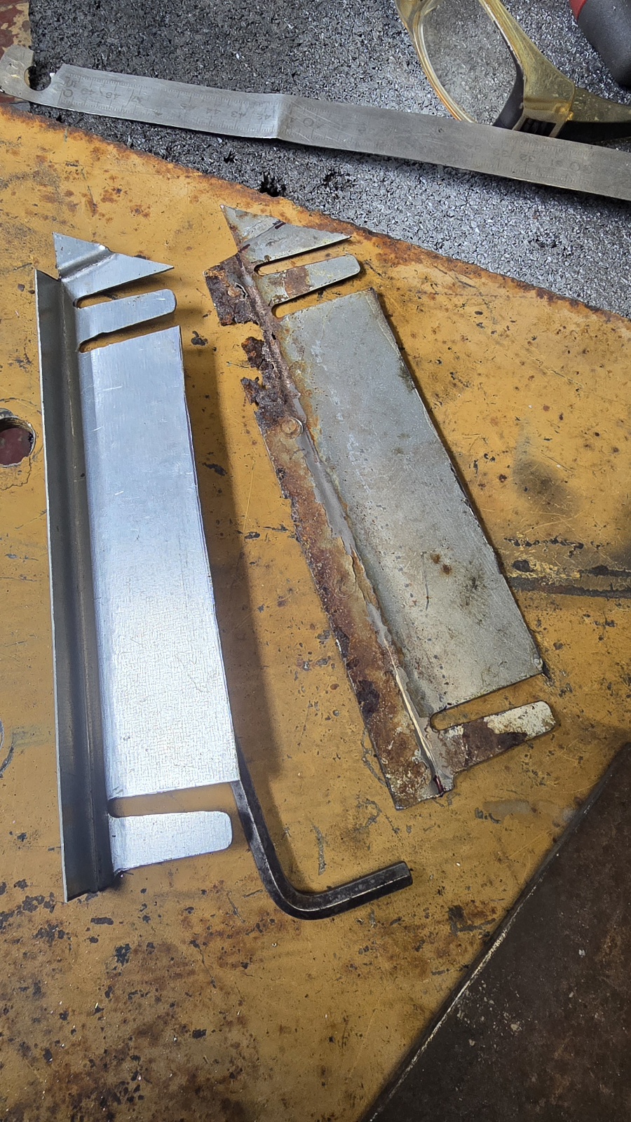

La pièce n'existant pas , il a fallu la reconstruire.
Ca aurait été bien plus propre avec une roue anglaise , mais j'ai pas .
20260601_103216.jpg [ 728.93 Kio | Vu 17747 fois ]

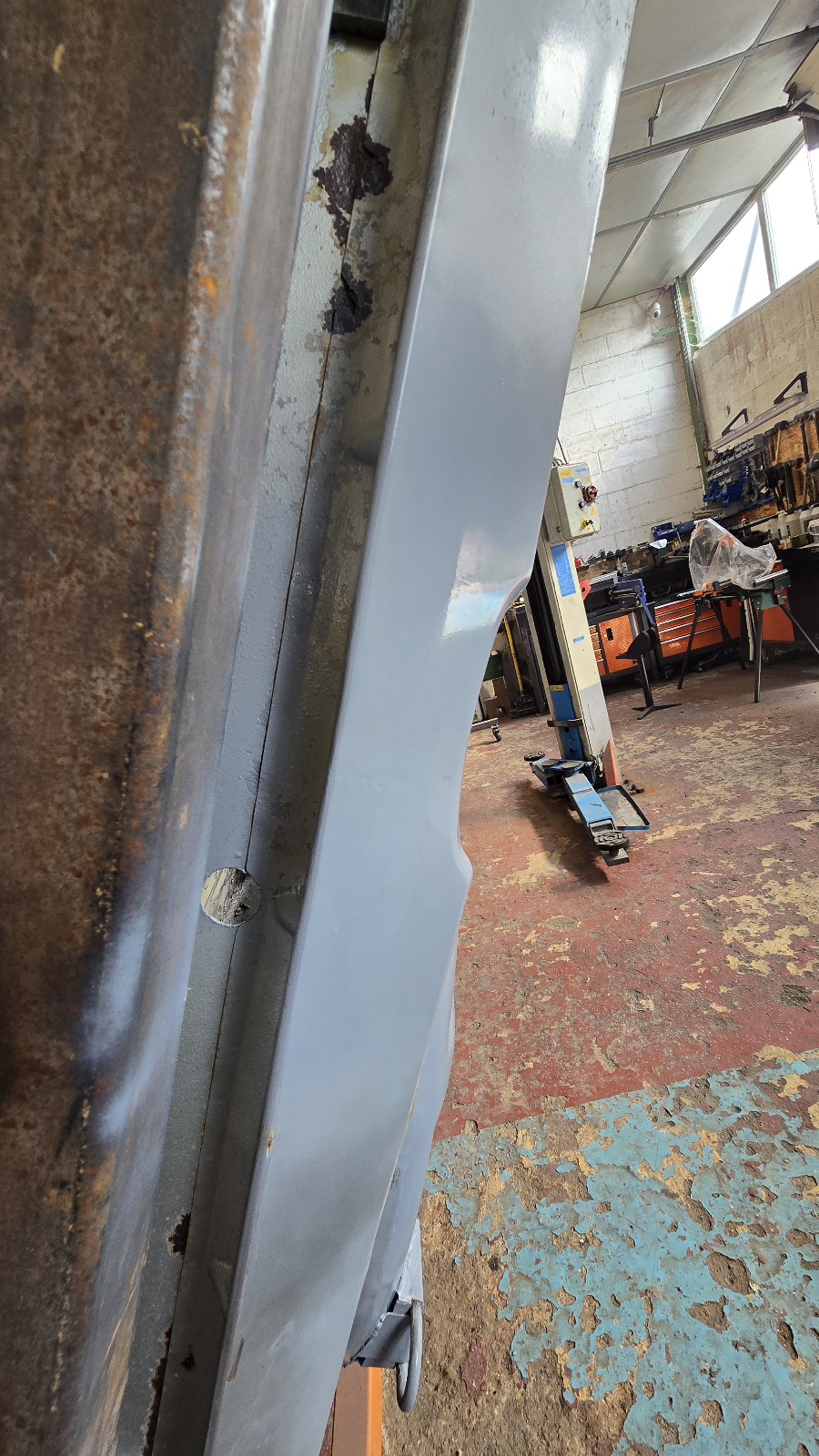

Ensuite , après avoir peint à l'antirouille et au spray zinc pour les soudures , il temps de poser définitivement la nouvelle pièce.
20260610_185103.jpg [ 471.75 Kio | Vu 17747 fois ]

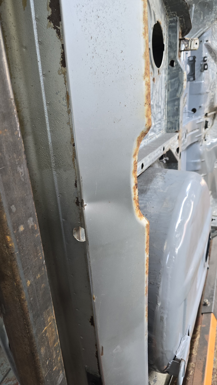

Encore une partie terminée , le montant est fermé , et les nouvelles agrafes soudées.
20260613_171141.jpg [ 440.22 Kio | Vu 17747 fois ]
20260611_184127.jpg [ 477.8 Kio | Vu 17747 fois ]

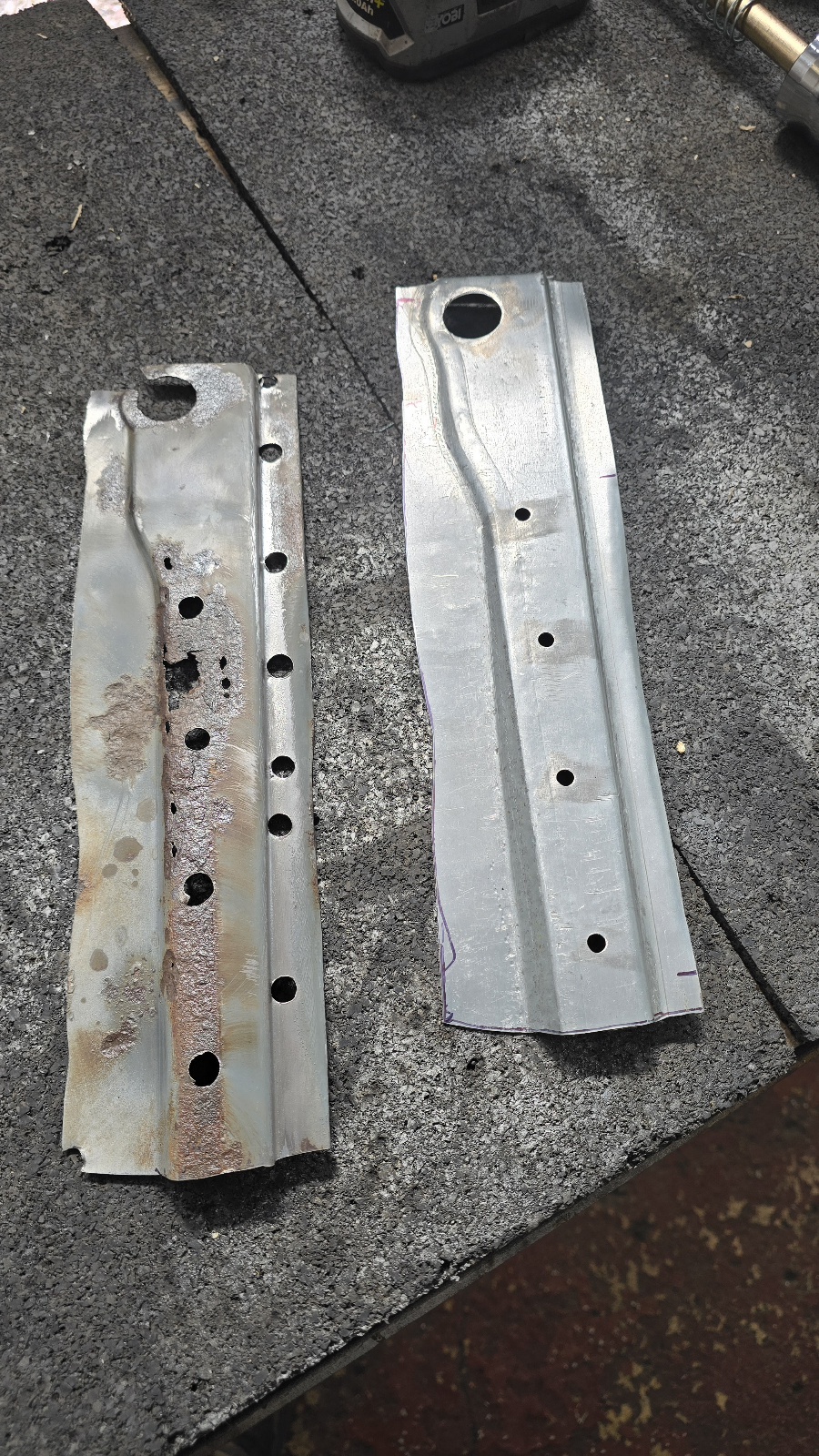

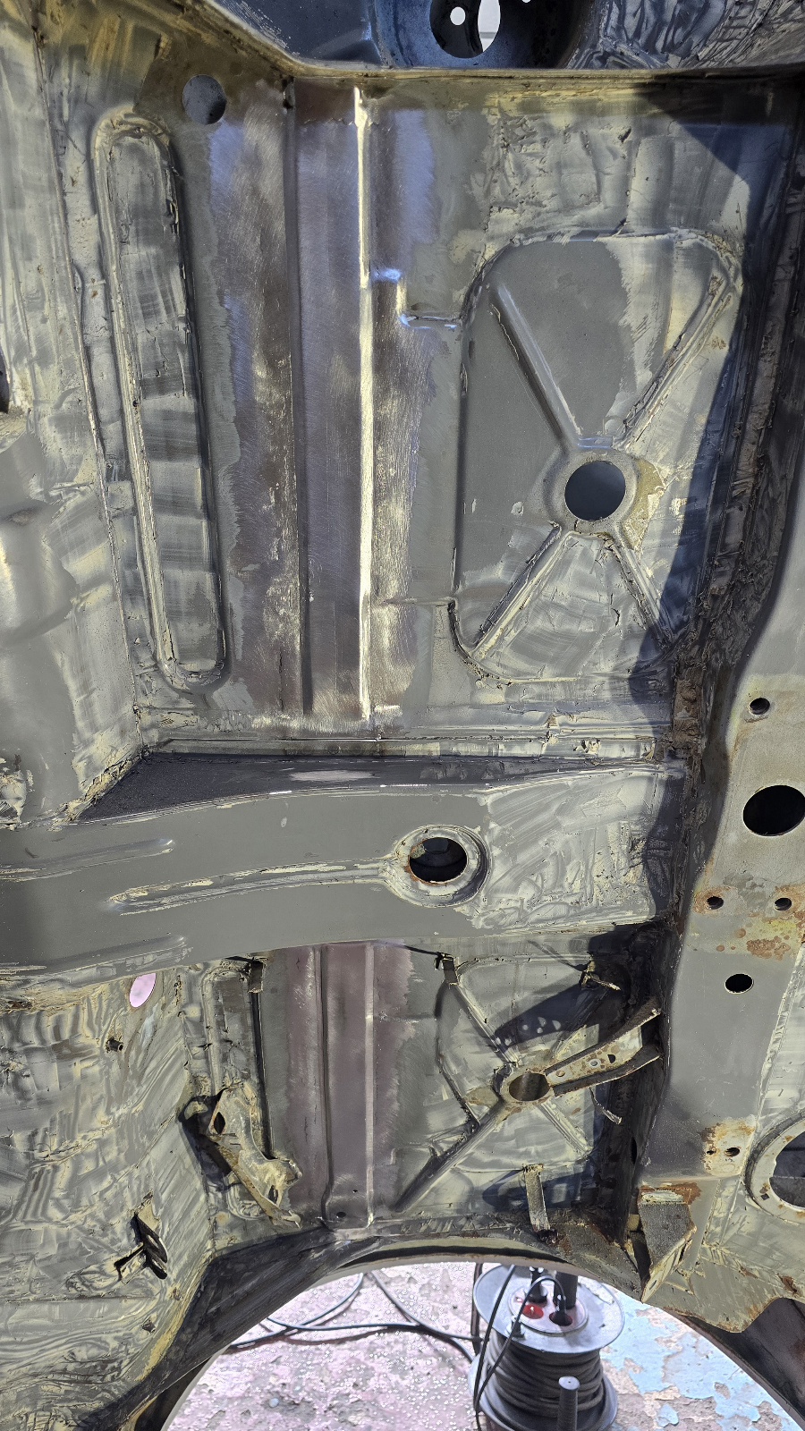

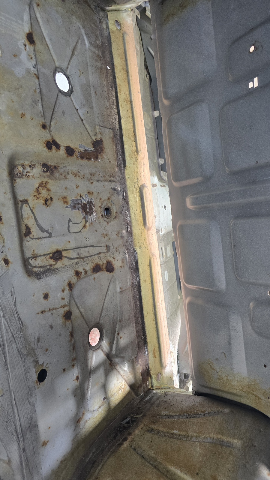

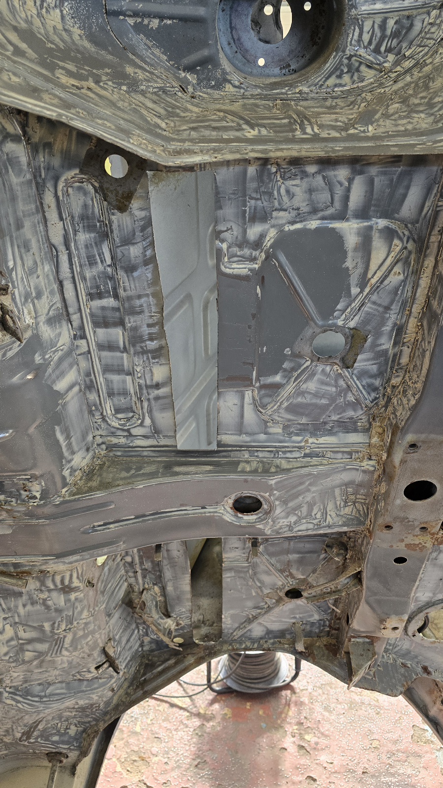

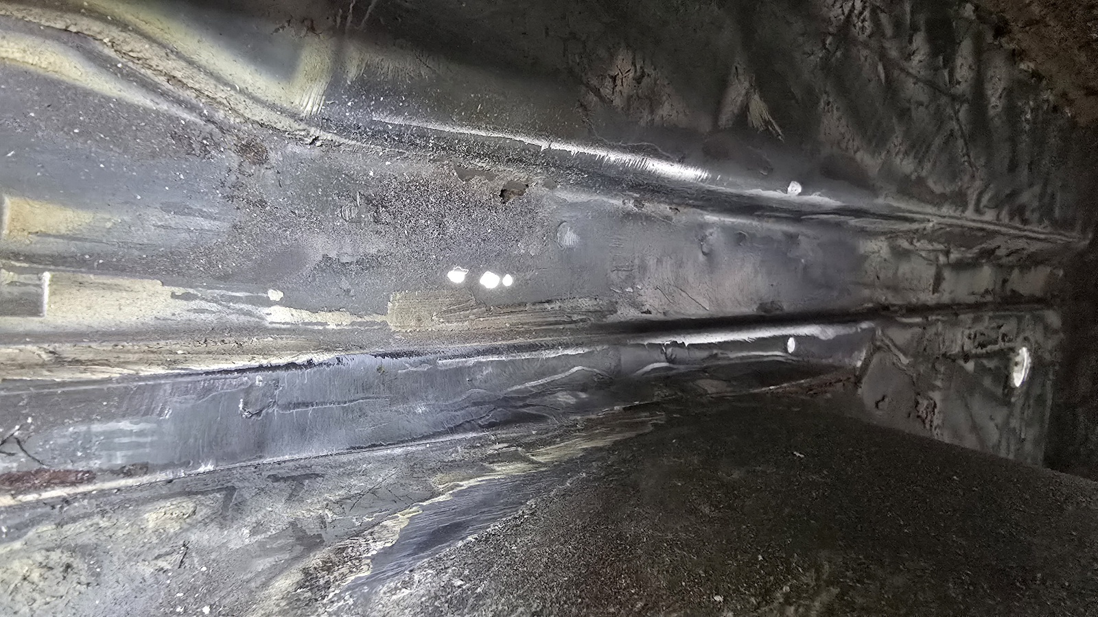

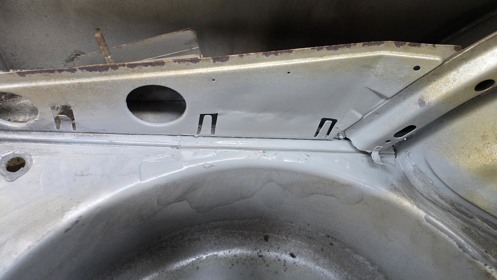

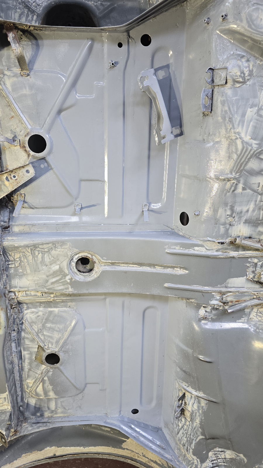

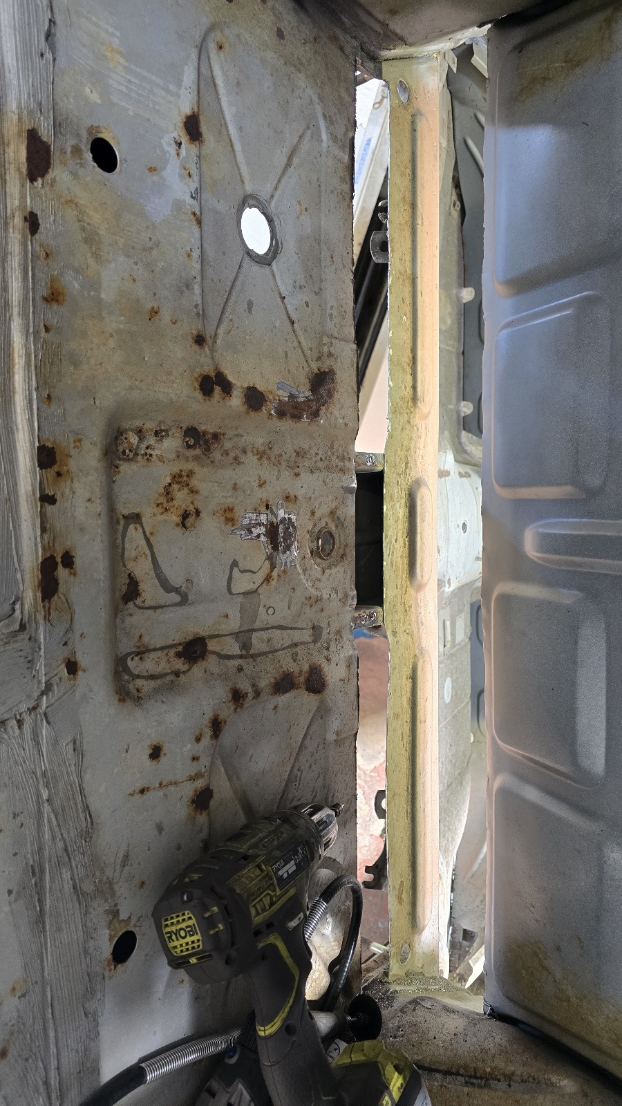

Ensuite , j'ai attaqué le fond de coffre , il y avait quelques trous dans le fond du compartiment de rangement du cric.
20260613_172231.jpg [ 712.89 Kio | Vu 17747 fois ]
On découpe tout ce qui est pourri , une fois de plus .
20260615_134554.jpg [ 480.4 Kio | Vu 17747 fois ]
20260615_144856.jpg [ 705.61 Kio | Vu 17747 fois ]
On refabrique les tôles .
20260615_162844.jpg [ 753.13 Kio | Vu 17747 fois ]
20260724_163405.jpg [ 887.65 Kio | Vu 17747 fois ]
Et y a plus qu'a remettre tout en place.
Après un peu de soudure et de peinture , les trous sont de l'histoire ancienne.
20260729_174021.jpg [ 454.24 Kio | Vu 17747 fois ]
20260729_174622.jpg [ 590.45 Kio | Vu 17747 fois ]
C'est pas parfait , mais au moins c'est sain.

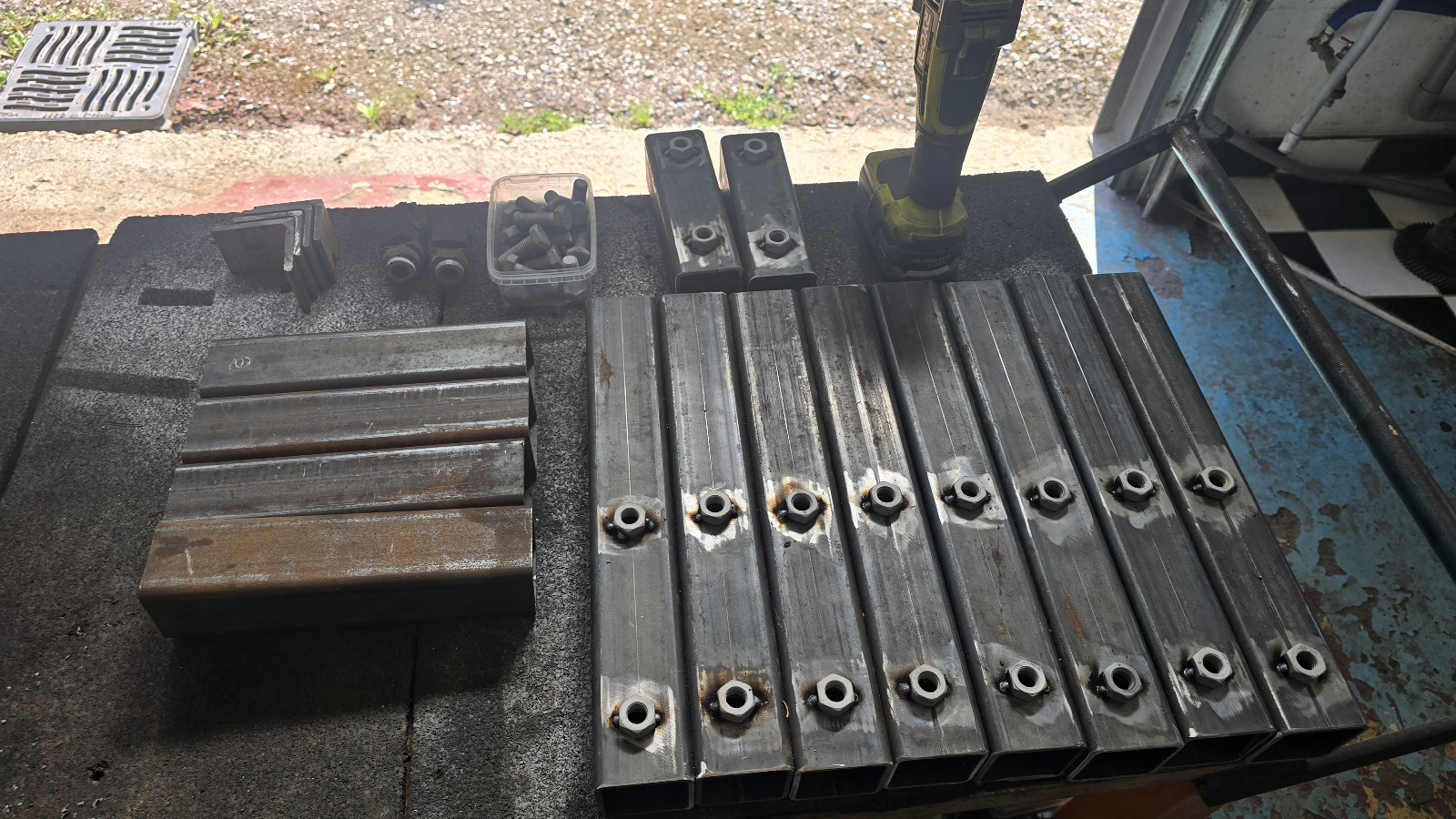

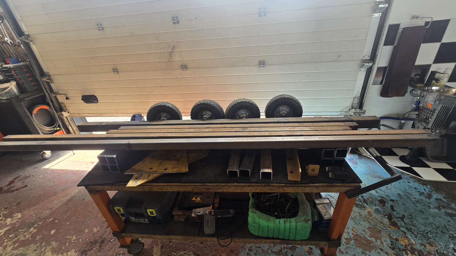

J'attaque donc la fabrication d'un nouveau support.
20260616_173713.jpg [ 576.41 Kio | Vu 17746 fois ]
20260620_175358.jpg [ 712.15 Kio | Vu 17746 fois ]

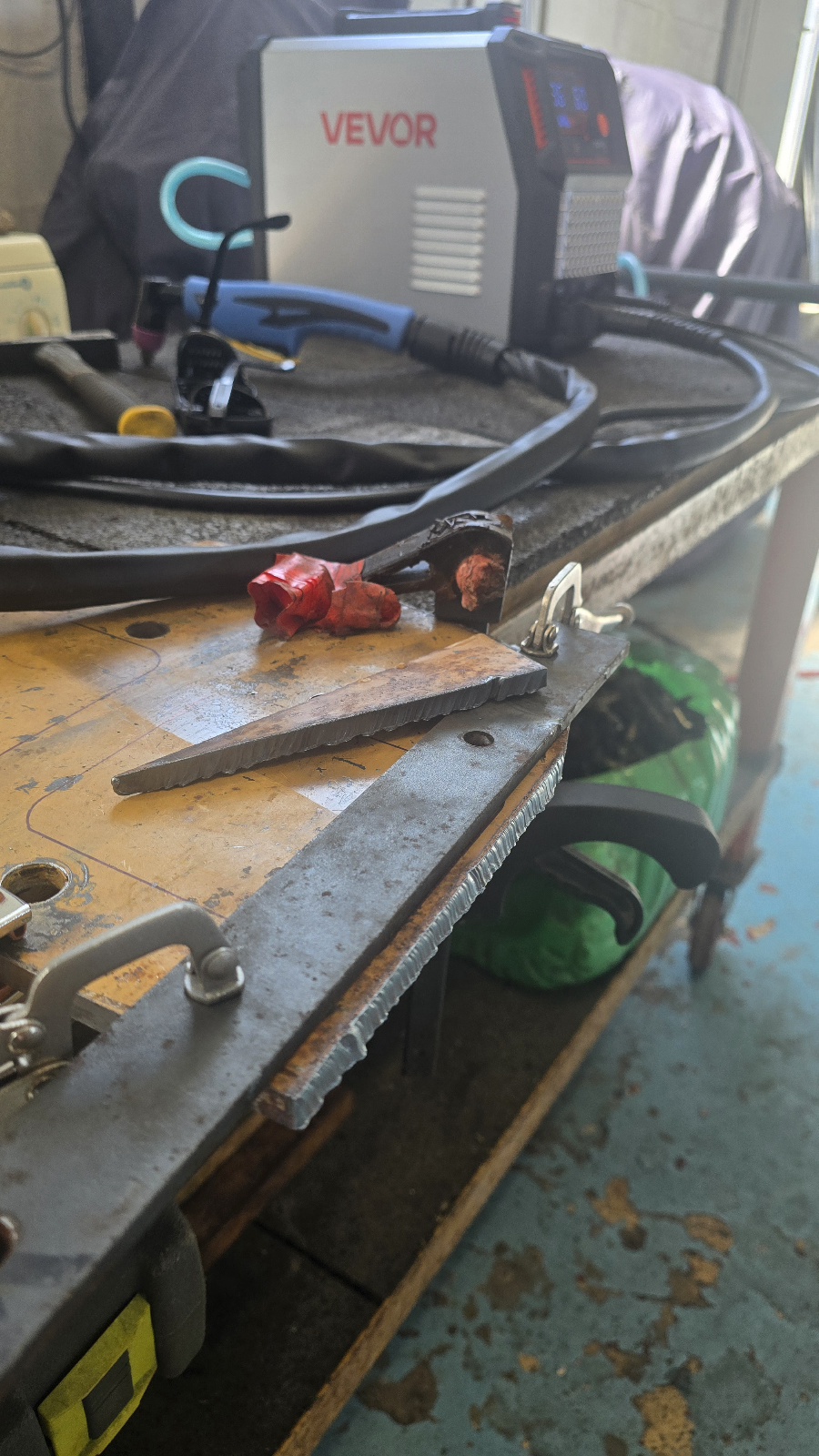

J'en profite pour essayer mon nouveau découpeur plasma. :D :D
20260709_161625.jpg [ 516.96 Kio | Vu 17746 fois ]
C'est la version en 380v , il coupe jusqu'à 20mm , c'est très efficace :lol: :lol:

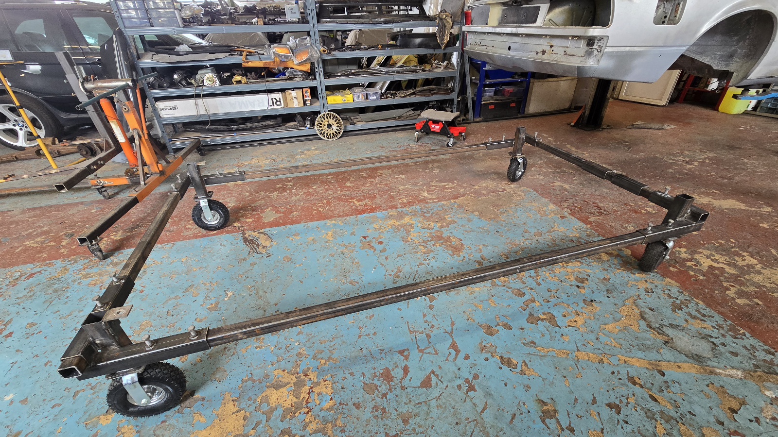

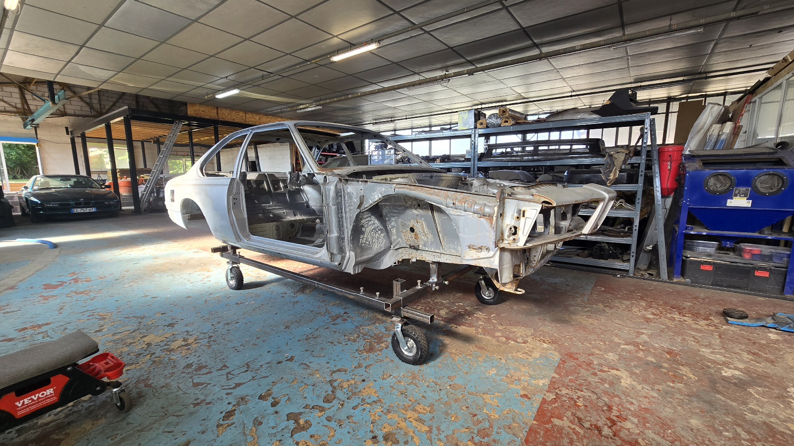

Je l'ai conçu démontable et réglable car j'en aurais besoin pour d'autres voitures. :wink: :wink:
20260730_174239.jpg [ 806.32 Kio | Vu 17746 fois ]
Enfin , le châssis roule de nouveau :lol: :lol: :lol:

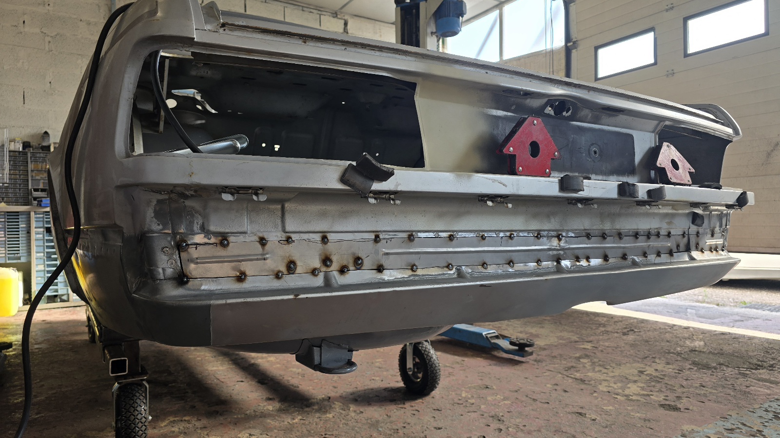

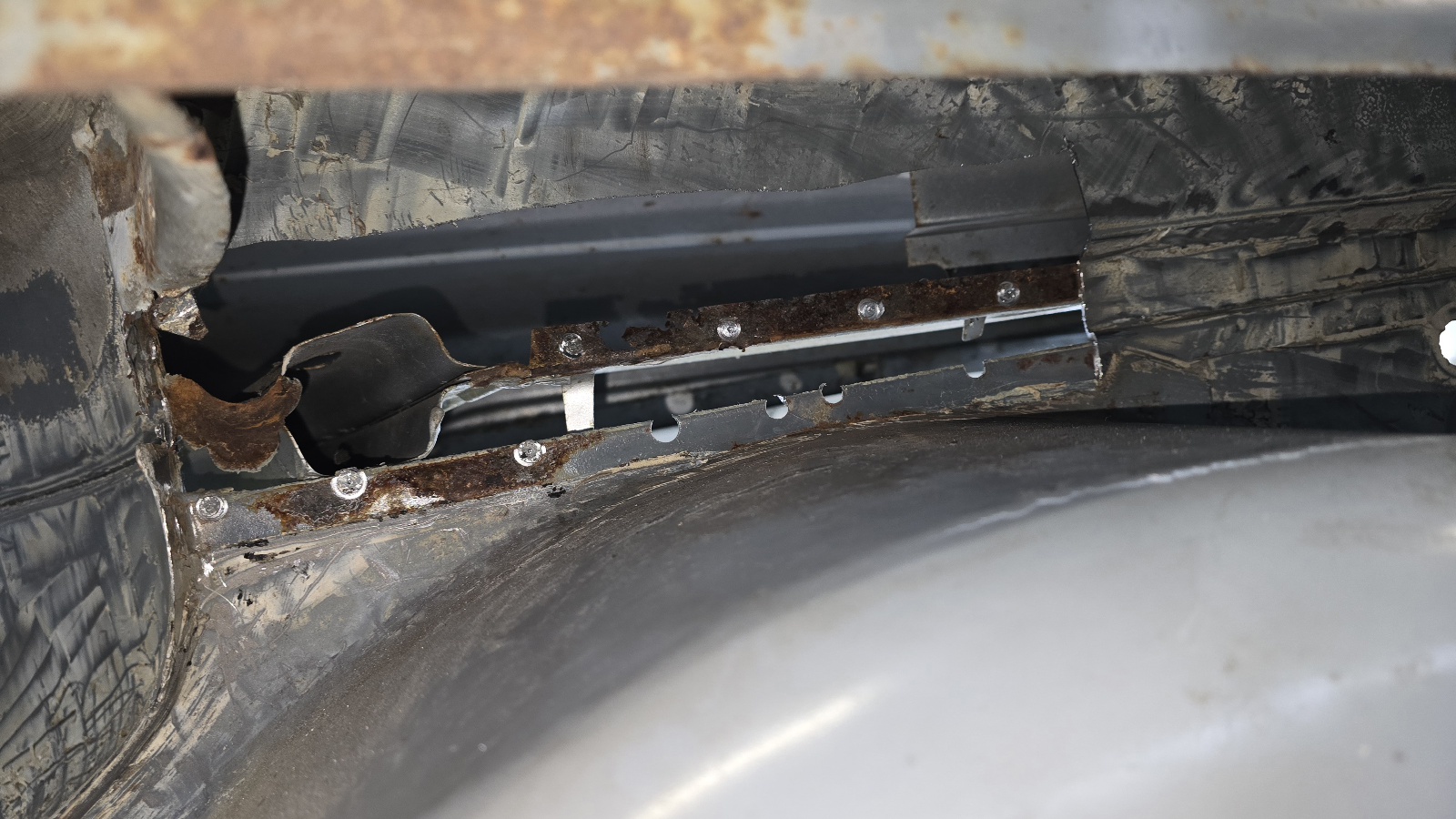

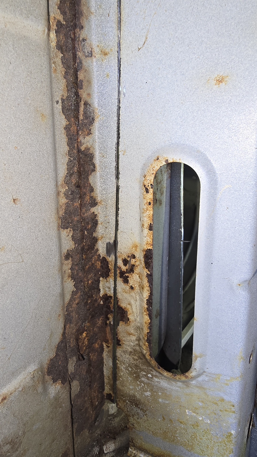

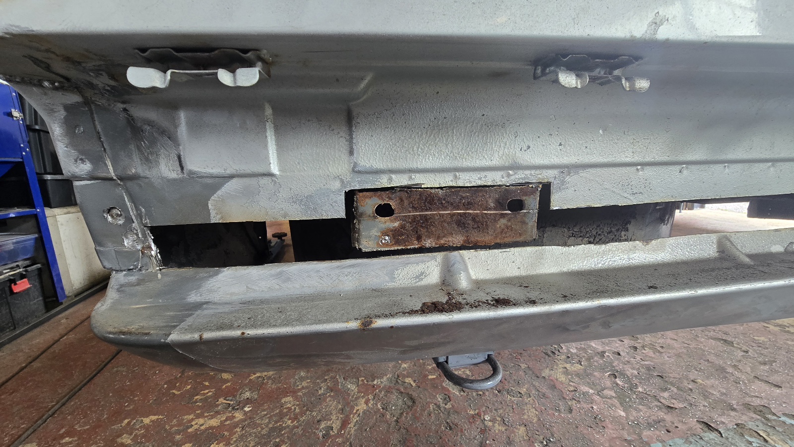

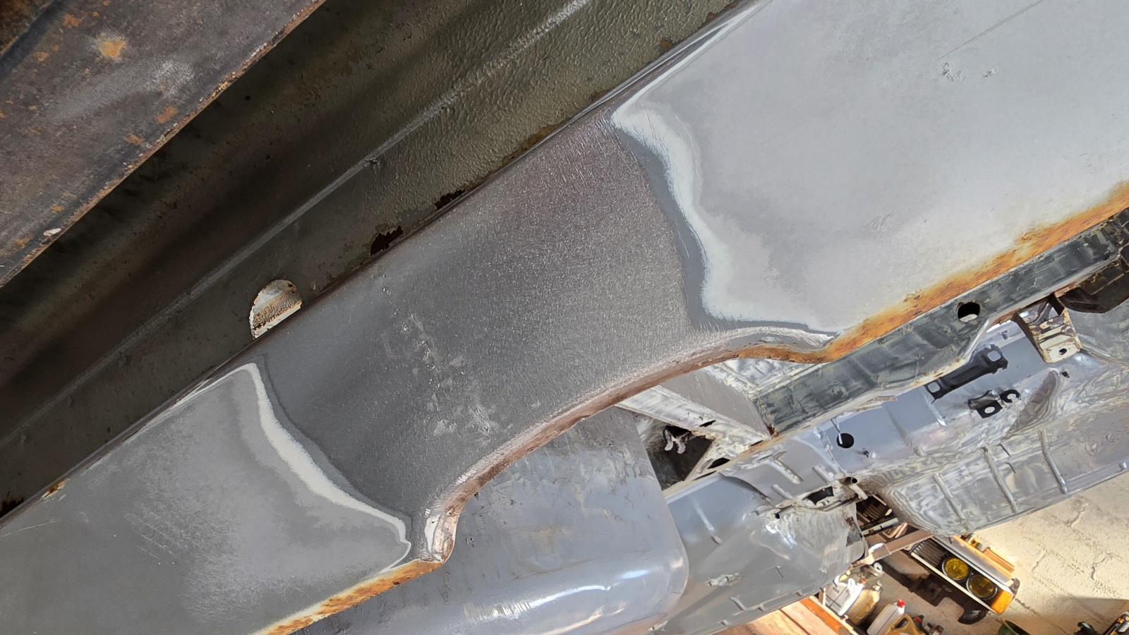

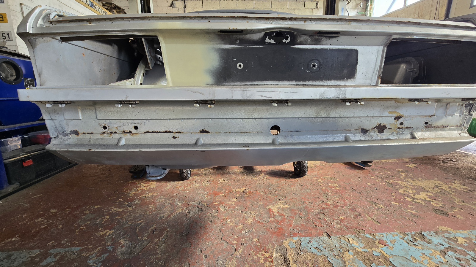

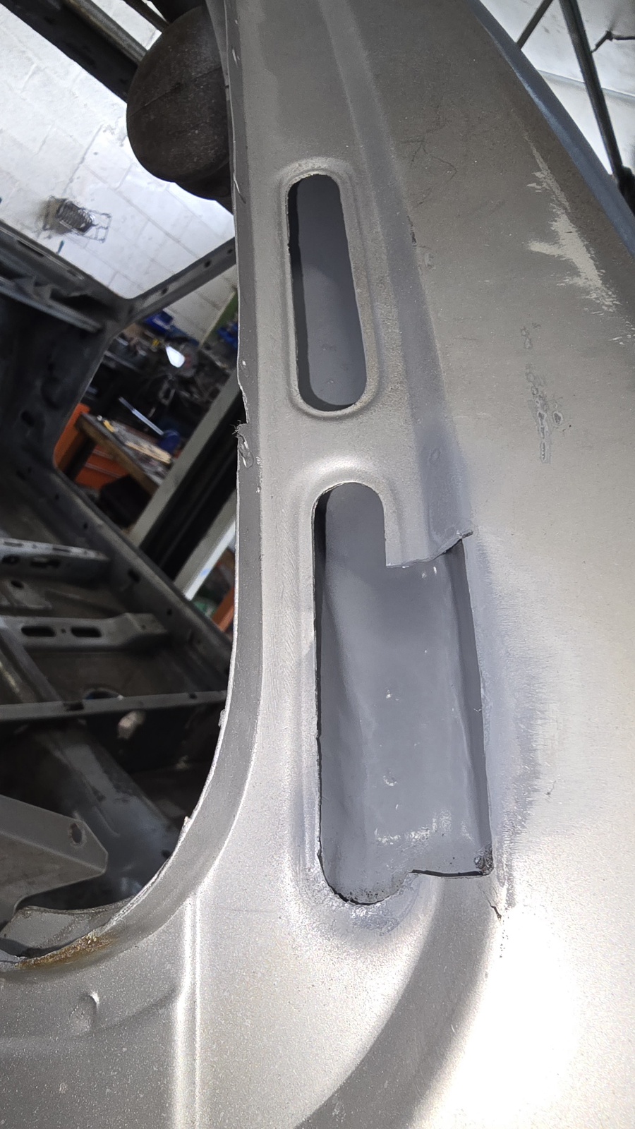

Un point faible de nos 6 , du moins pour moi car sur les 2 autres châssis présent , c'est bouffé par la rouille.
La face arrière.
On voit qu'ici la rouille est installée , et j'ai l'impression que c'est le recouvrement des 2 tôles qui crée le problème.
20260730_175928.jpg [ 704.78 Kio | Vu 17704 fois ]
Après une première découpe je me rends compte que c'est pas très frais derrière.
20260731_170341.jpg [ 687.16 Kio | Vu 17704 fois ]

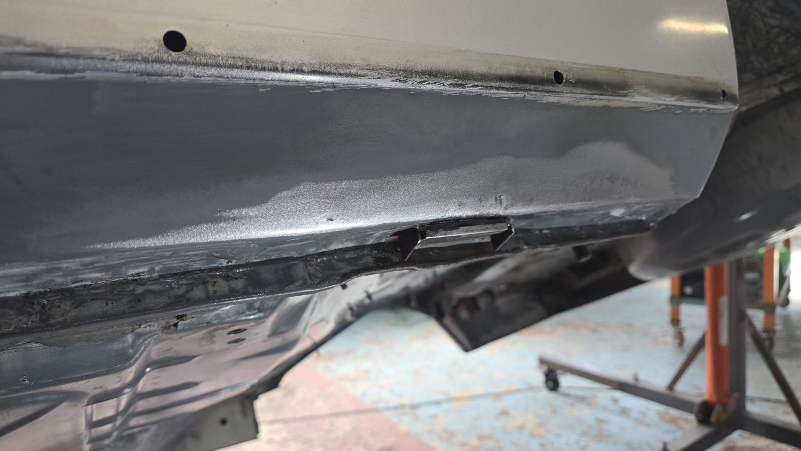

Je coupe donc plus large , pour être sur et aussi me faciliter le travail.
20260731_184730.jpg [ 663.51 Kio | Vu 17704 fois ]

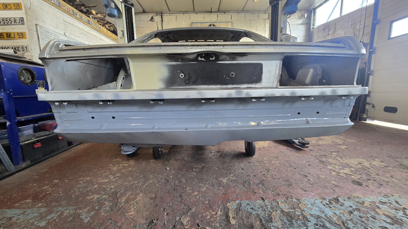

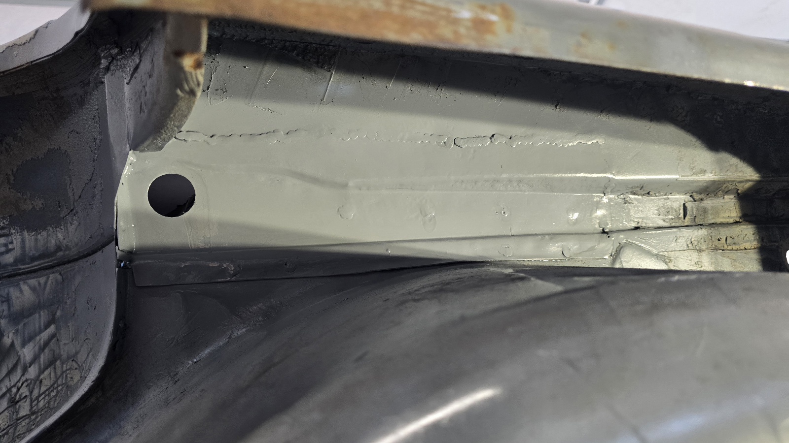

J'ai fabriqué et soudé une pièce qui m'a permit de supprimer le recouvrement d'origine et ainsi réduire le risque d'apparition de rouille.
J'y ai fais une rainure pour récupérer la rigidité crée par le recouvrement.
20260802_180721.jpg [ 548.19 Kio | Vu 17704 fois ]

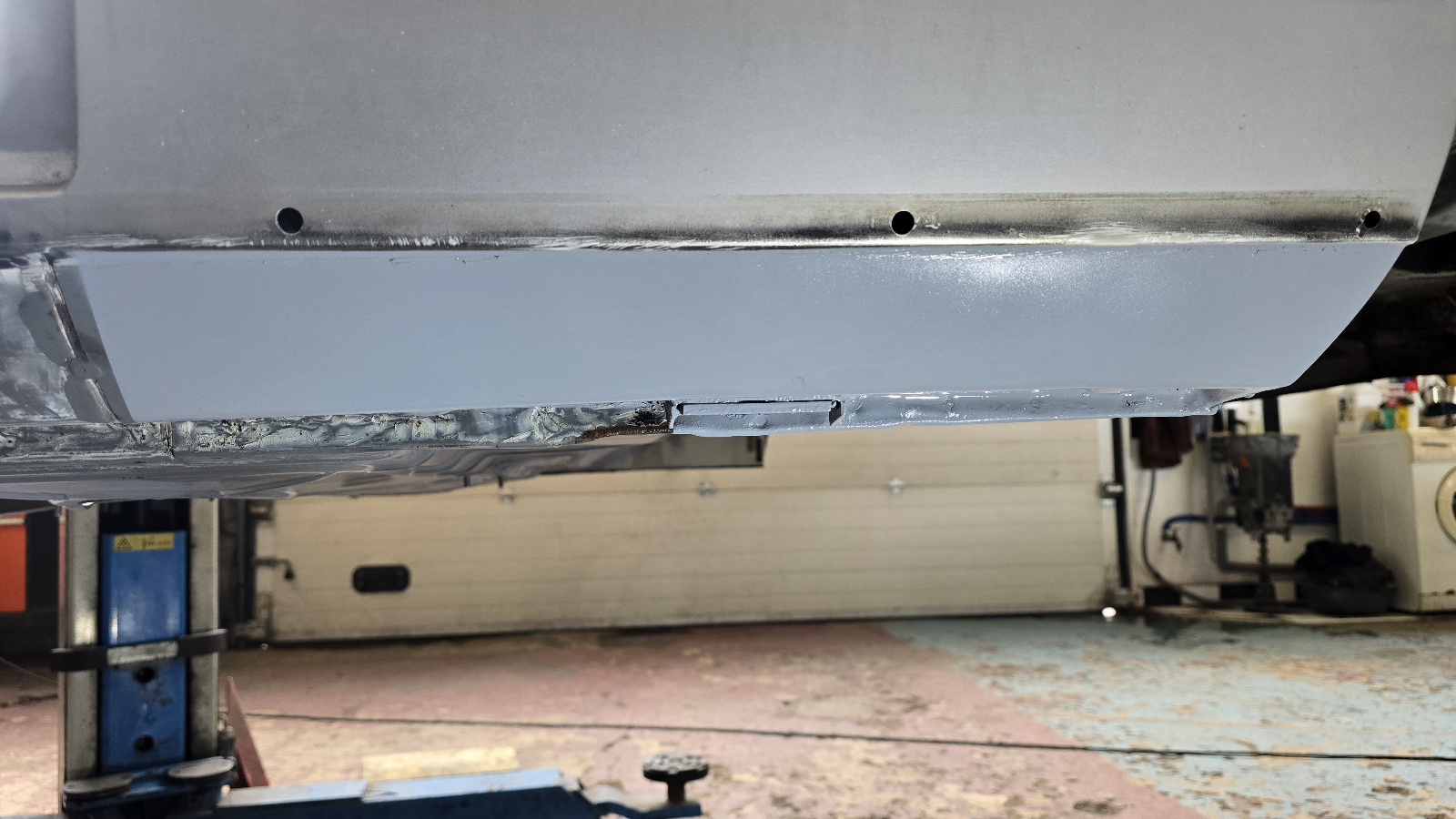

Une fois l'ensemble meulé et mis en apprêt , c'est plutôt propre.
20260806_171908.jpg [ 691.45 Kio | Vu 17704 fois ]
Cette étape signe normalement la fin de toute la partie soudure , et l'air de vrien il y en a eu :roll:

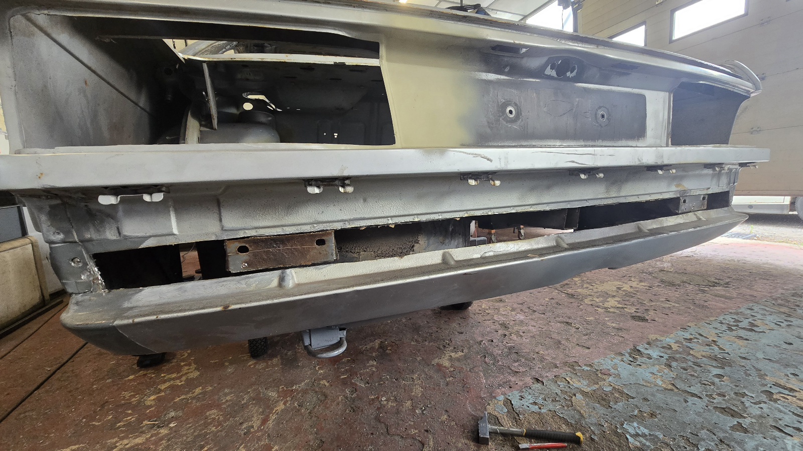

Salut les gars , un petit moment que je n'ai rien partagé sur la restauration de la 6.
Dans mon dernier message je n'avais pas tout dis .
Courant août l'atelier c'est quelque vidé :D :D :D
20260807_103036.jpg [ 698.82 Kio | Vu 14744 fois ]
20260807_103016.jpg [ 745.53 Kio | Vu 14744 fois ]
En route pour un petit gommage :wink:
Malheureusement ca a été plus long que prévu , la miss est revenue 6 semaines plus tard.
Par contre , le rendu est très satisfaisant.
20261030_140953.jpg [ 691.33 Kio | Vu 14744 fois ]
20261030_141002.jpg [ 767.96 Kio | Vu 14744 fois ]
20261030_141029.jpg [ 580.77 Kio | Vu 14744 fois ]
20261030_141049.jpg [ 553.32 Kio | Vu 14744 fois ]
20261030_140844.jpg [ 716.16 Kio | Vu 14744 fois ]

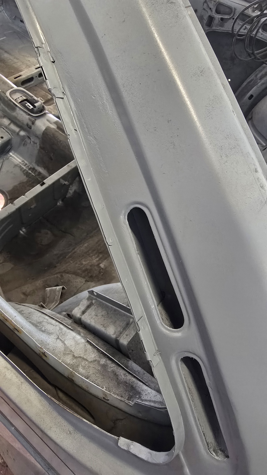

Tout y est passé , au final l'ensemble est cohérent .

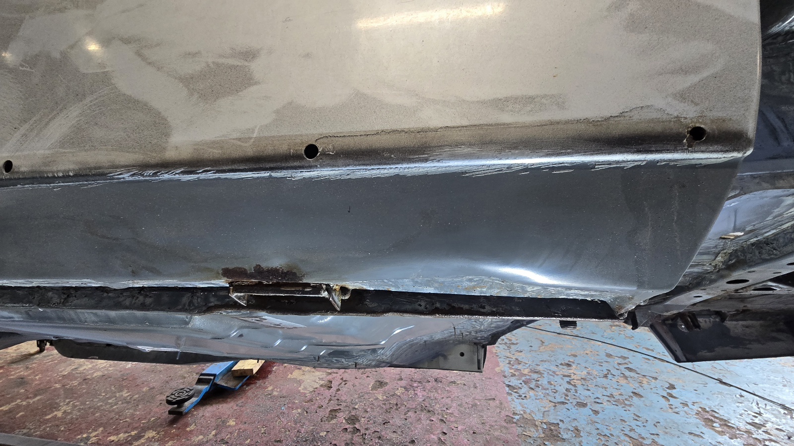

Pour le châssis , juste 2 , 3 petits trous que je n'avais pas vu , on va y remédier, et je dois poncer le pavillon à blanc , il n'a pas été sablé pour éviter l'effet tambour .
Pour les éléments amovibles , le bas de porte conducteur a un renfoncement visible sur la photo.
Je vais redresser tout ca pour limiter le mastic.
L'aile conducteur demande elle aussi un peu de travail , mais vraiment rien de méchant.
