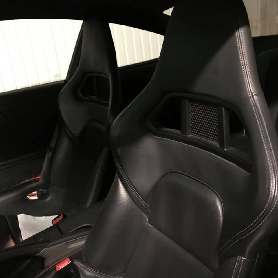

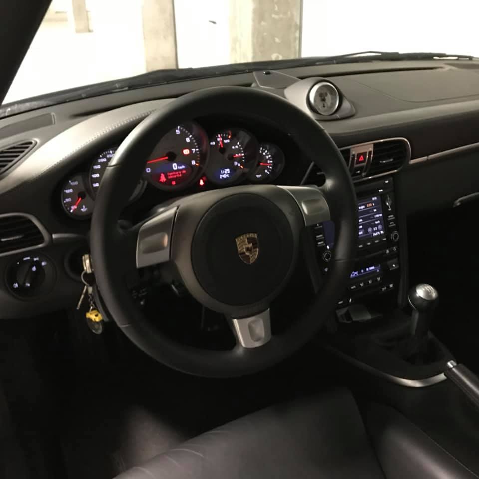

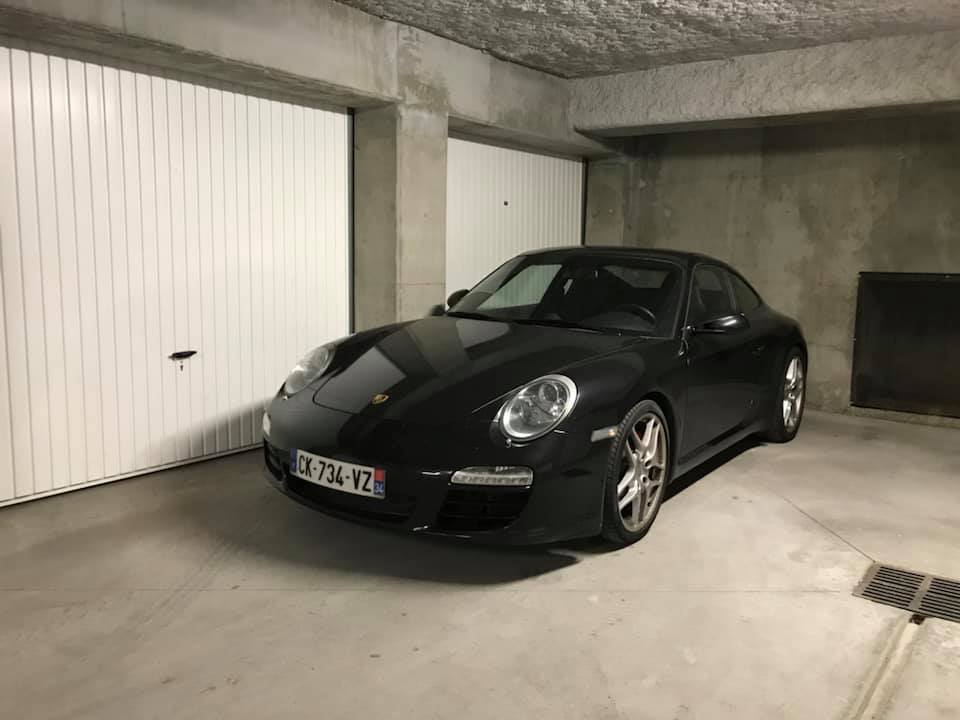

Mais pour l'instant je boude la 6 ( je viens de lui dédier quasi 1 an !!) - j'ai ressorti la 911 cette après-midi après un hivernage plutôt chaotique ! je pouvais même plus ouvrir le capot avant pour changer la batterie tellement elle était HS ! Et une fois la clé mise dans le neiman t'as un loquet à la con qui t'empêche de l'enlever tant que celui ci n'est pas alimenté :jesors: :0:
procédure de secours et tout le tintouin - elle brille de mille feu en place pirate devant la 6 dans le sous sol collectif pour la nuit :dubi: :dubi: :dubi:
quelques photos de la bête en pièces jointes !

- Quelle beauté aussi l'intérieur !!
