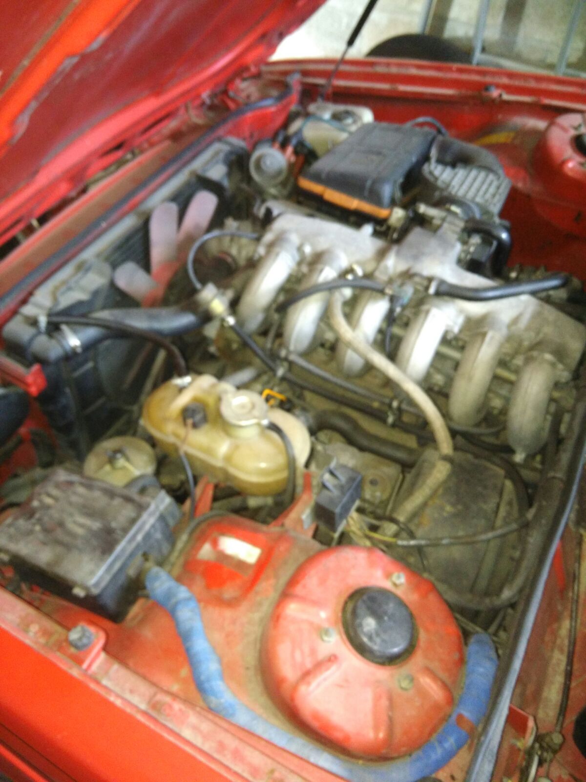

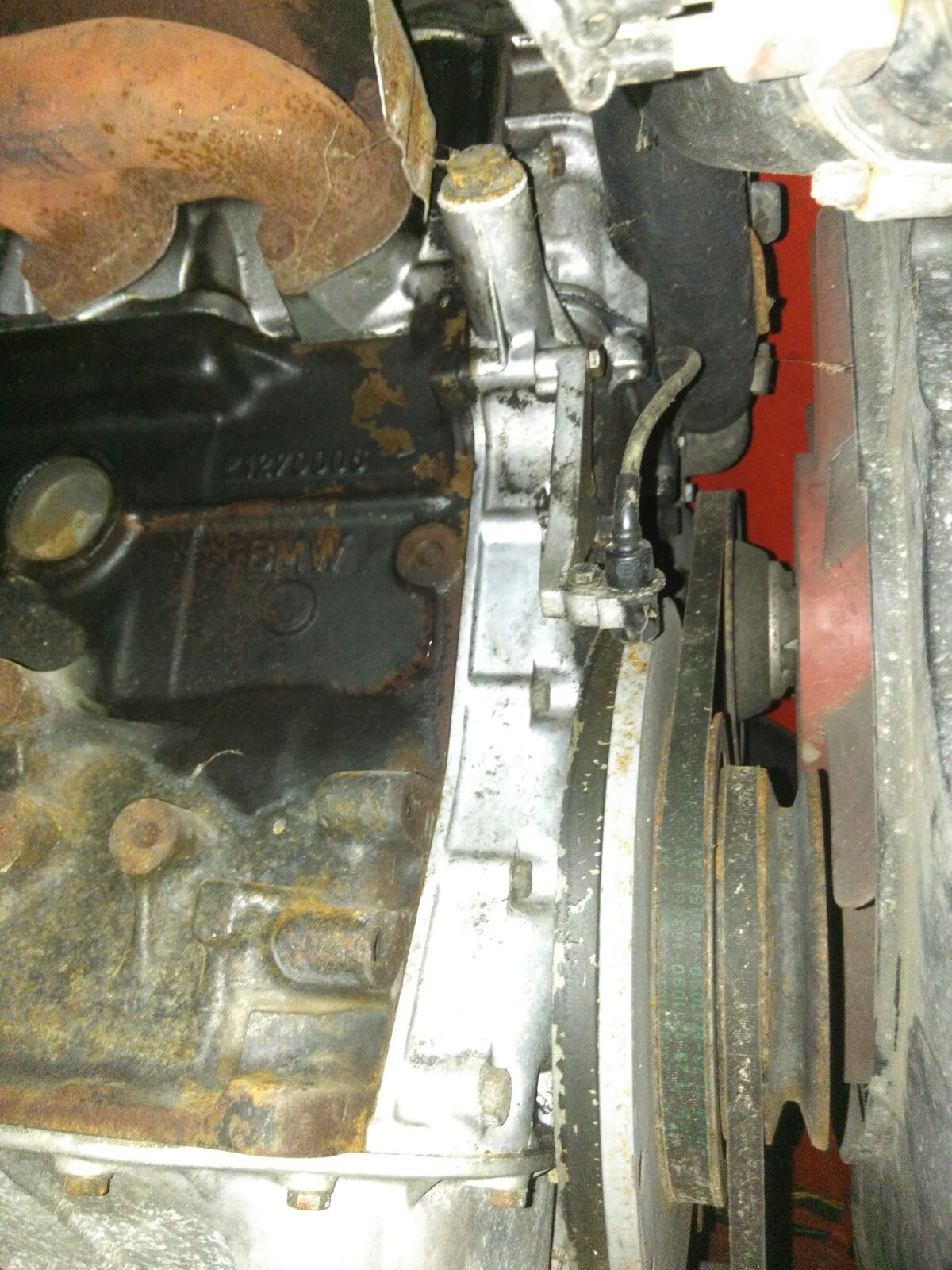

Voilà deux photos, c'est les seules que j'ai. C'est une L-Jetronic.
IMG-20160811-WA0019.jpg [ 222.4 Kio | Vu 16410 fois ]
IMG-20160811-WA0015.jpg [ 295.08 Kio | Vu 16410 fois ]
 Sujet du message: Re: Nouveau en 635 csi
MessagePosté: 03 Déc 2016 20:27
Messages: 2765
Oui, donc pas de capteurs pmh, celui sur le damper ne sert que pour le réglage de l'allumage avec le banc d'époque.

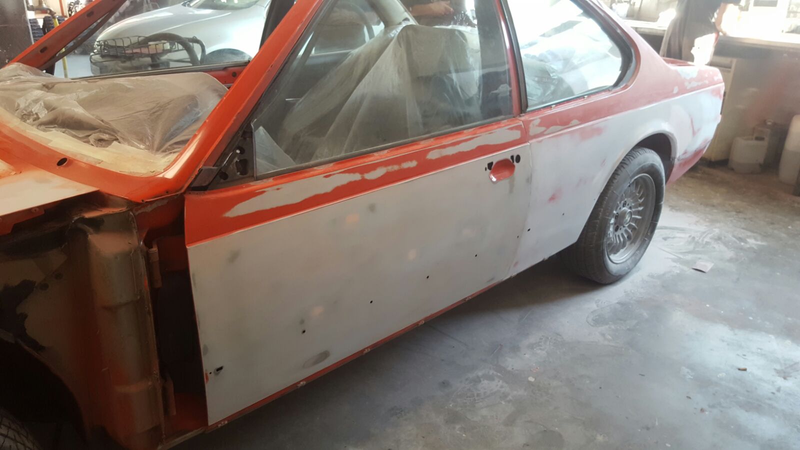

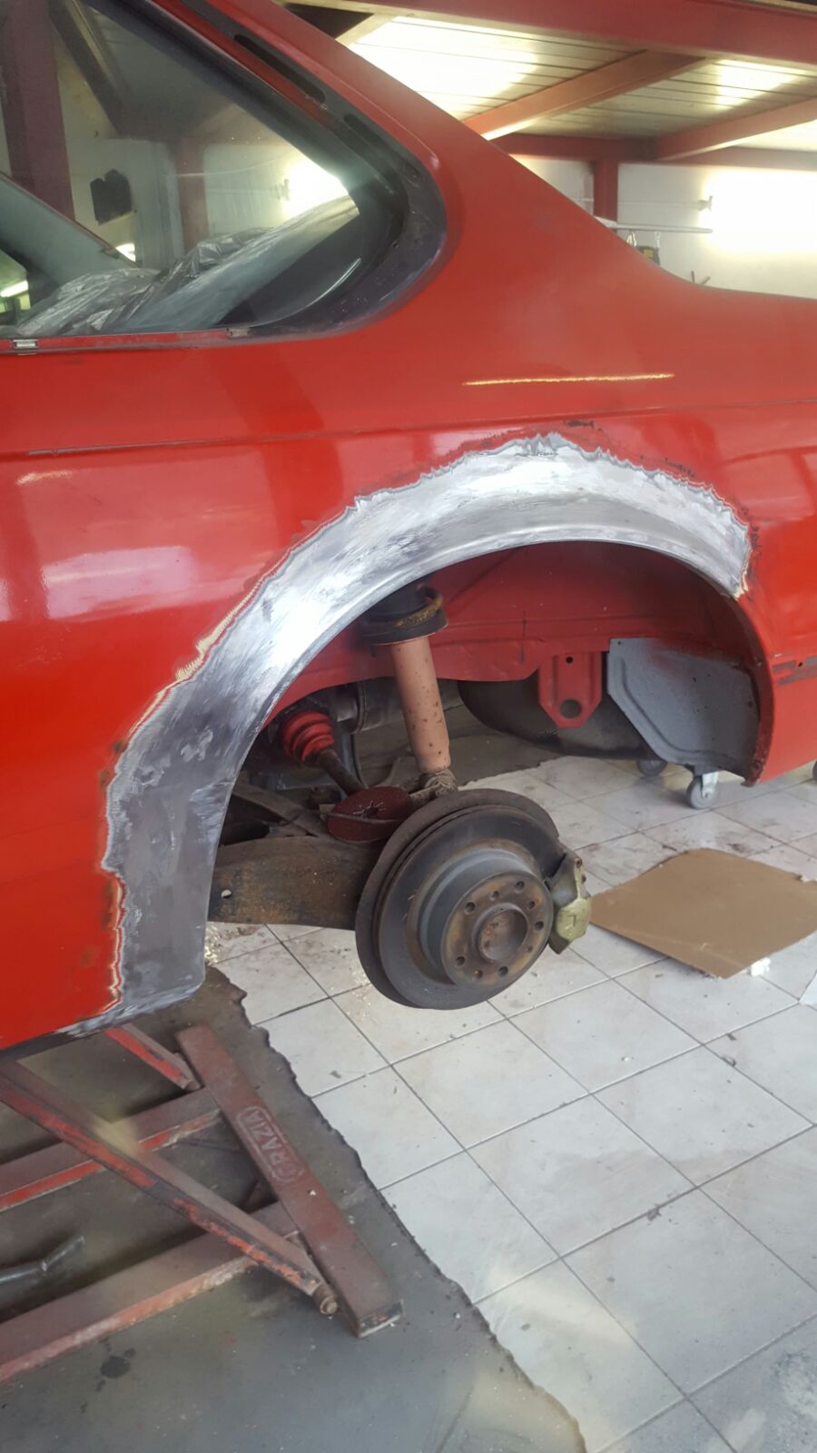

En carrosserie pour un traitement complet de la corrosion et une peinture complète!
IMG-20170411-WA0001.jpg [ 110.8 Kio | Vu 16155 fois ]
IMG-20170411-WA0000.jpg [ 104.79 Kio | Vu 16155 fois ]
IMG-20170405-WA0004.jpg [ 129.38 Kio | Vu 16155 fois ]
IMG-20170405-WA0003.jpg [ 137.22 Kio | Vu 16155 fois ]
IMG-20170324-WA0003.jpg [ 136.6 Kio | Vu 16155 fois ]

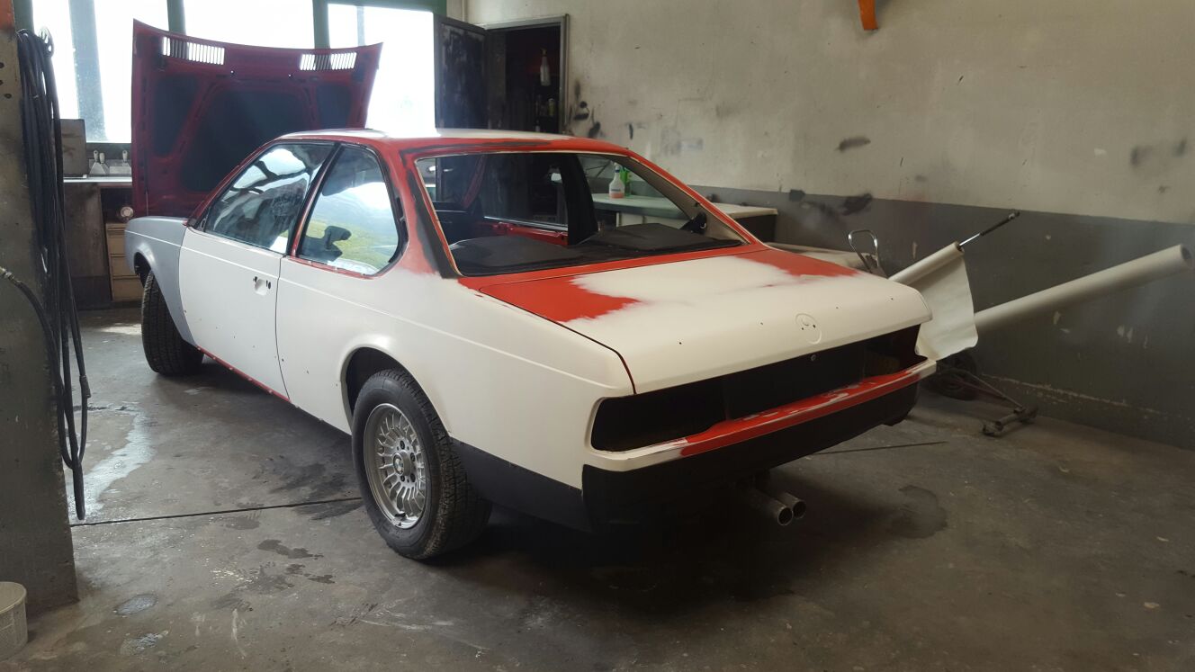

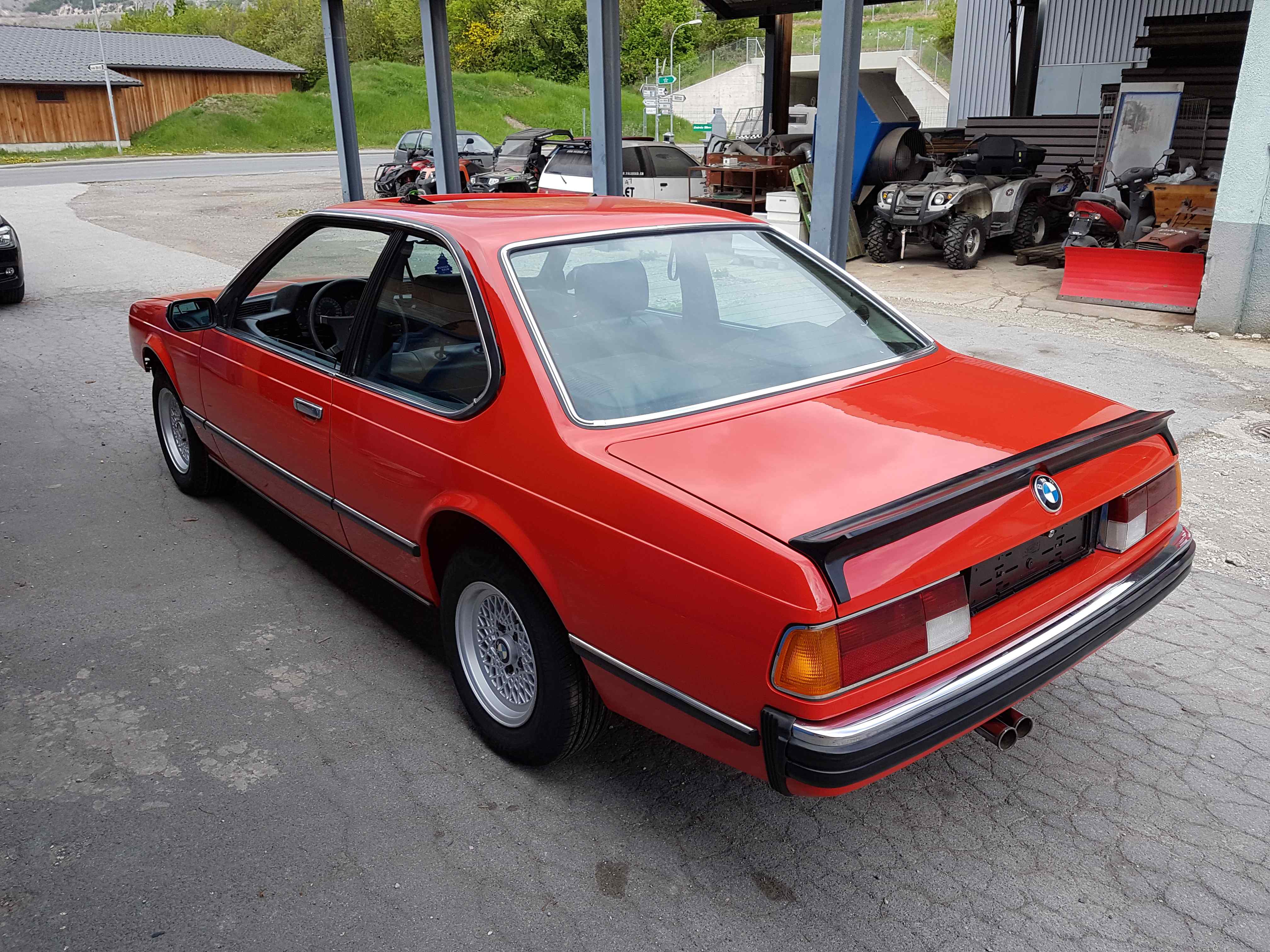

Retour de carrosserie et remontage :
20170414_184506.jpg [ 921.41 Kio | Vu 16155 fois ]

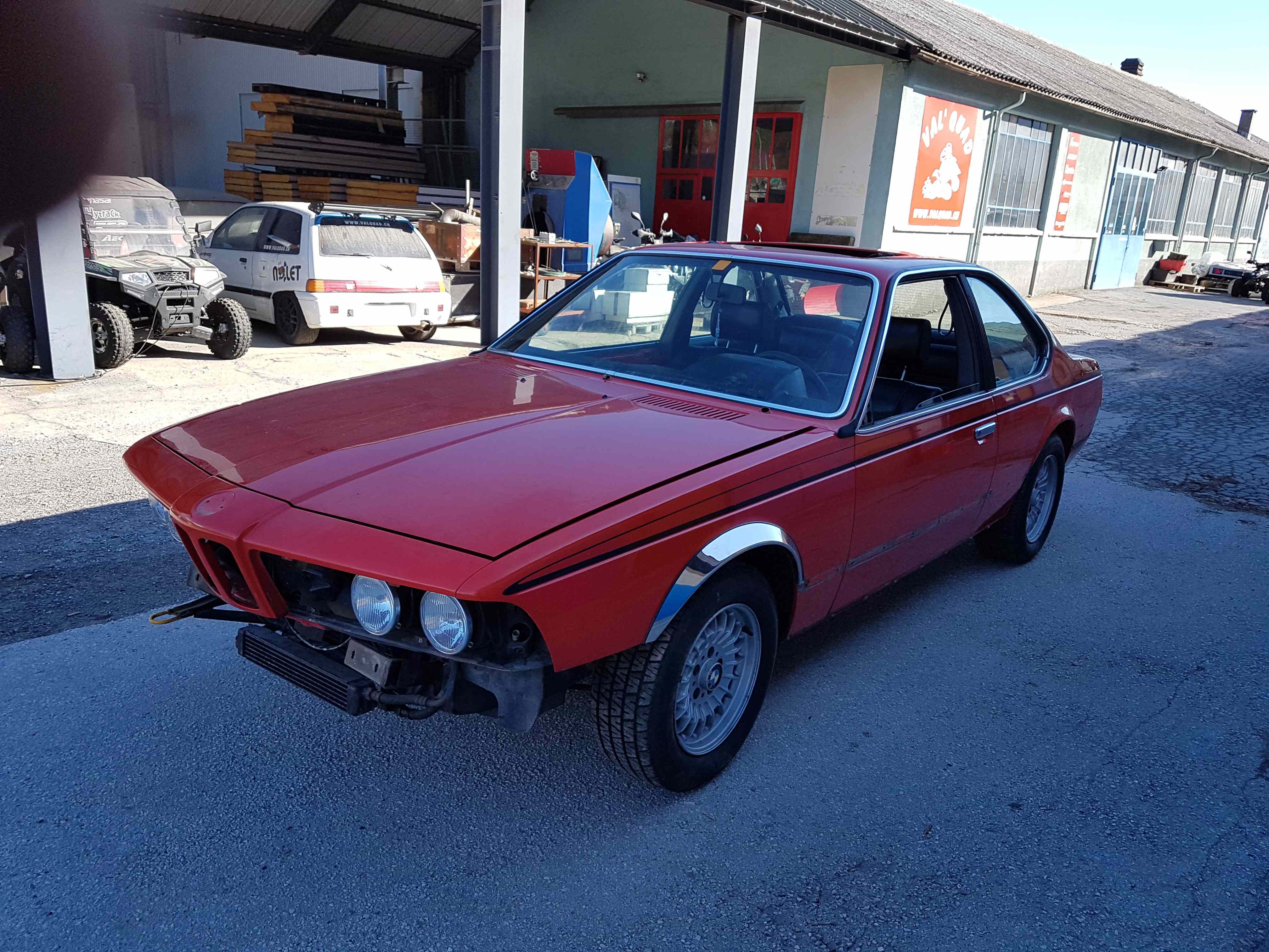

Commentaire: J'ai trouvé des jantes Bbs d'origine. Elles rendent bien mieux 😀
20170416_104527.jpg [ 955.17 Kio | Vu 16155 fois ]
