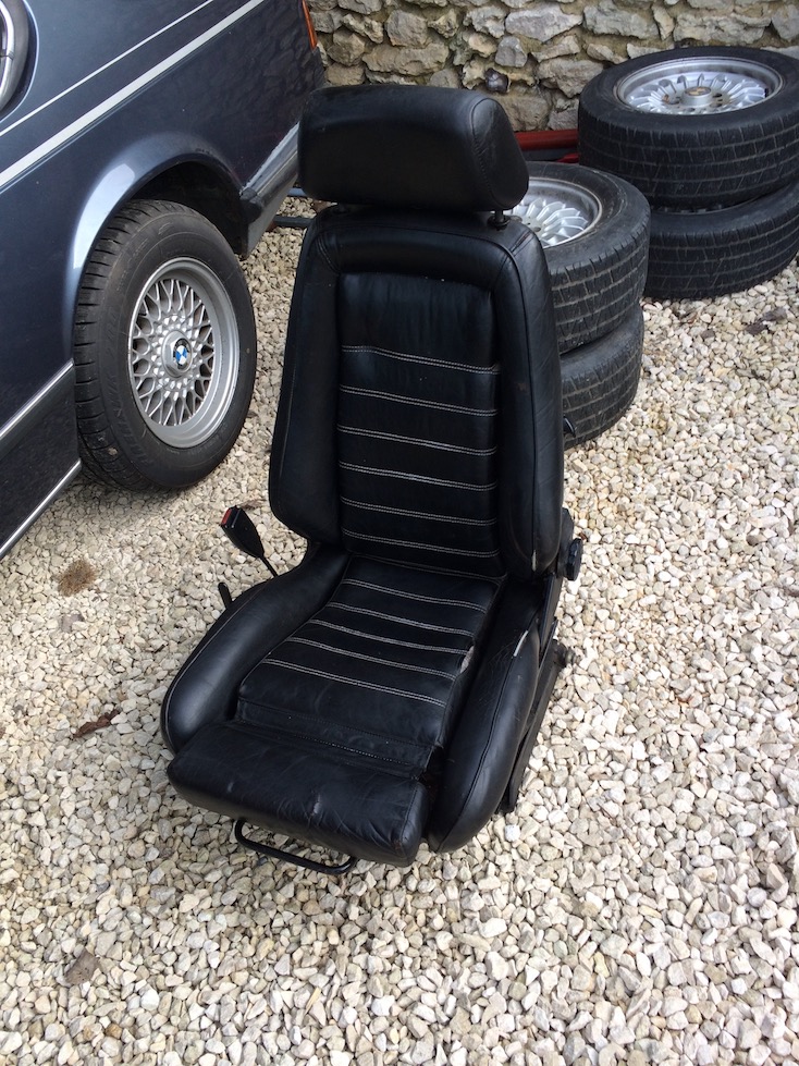

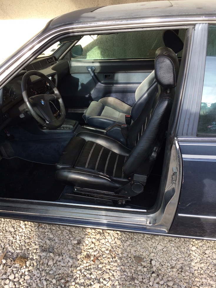

Comme j 'ai trouvé mes rails pour mes sieges Recaro
j 'ai fait un petit test
IMG_4081.jpg [ 316.11 Kio | Vu 17666 fois ]
IMG_4082.jpg [ 170.59 Kio | Vu 17666 fois ]
Commentaire: siege monté
IMG_4086.jpg [ 247.76 Kio | Vu 17666 fois ]
puis petit test sur la route , l'assise est vraiment bonne et plus ferme que mes sièges sport. :D

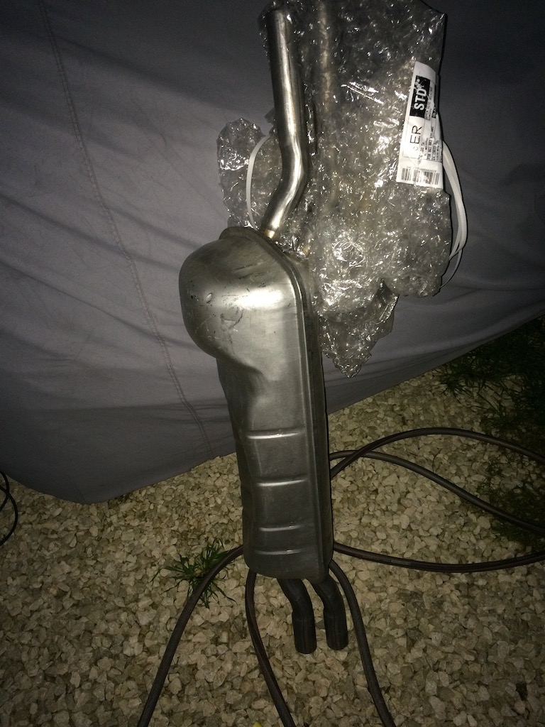

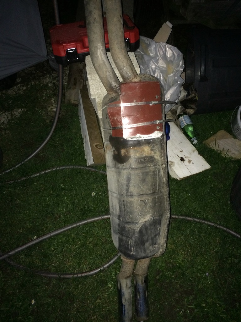

cette après midi avec ce beau soleil j'ai commencer à démonter mon silencieux arrière
que je j'avais "réparé" en vue de préparé la voiture pour le prochain contrôle technique
IMG_4773.jpg [ 239.52 Kio | Vu 17511 fois ]
le vieux silencieux estampillé BMW
IMG_4776.jpg [ 214.08 Kio | Vu 17511 fois ]
et le neuf à monter prochainement
IMG_4777.jpg [ 228.22 Kio | Vu 17511 fois ]
il faut que j'achète le manchon pour faire la liaison entre le silencieux et pot central
bon je suis aller faire un petit tour sans le silencieux ...
et top la musique :D
