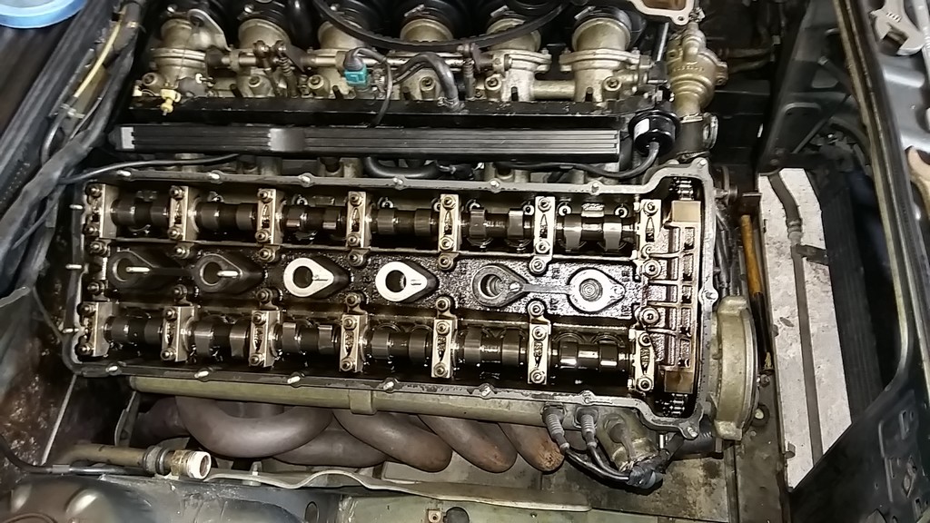

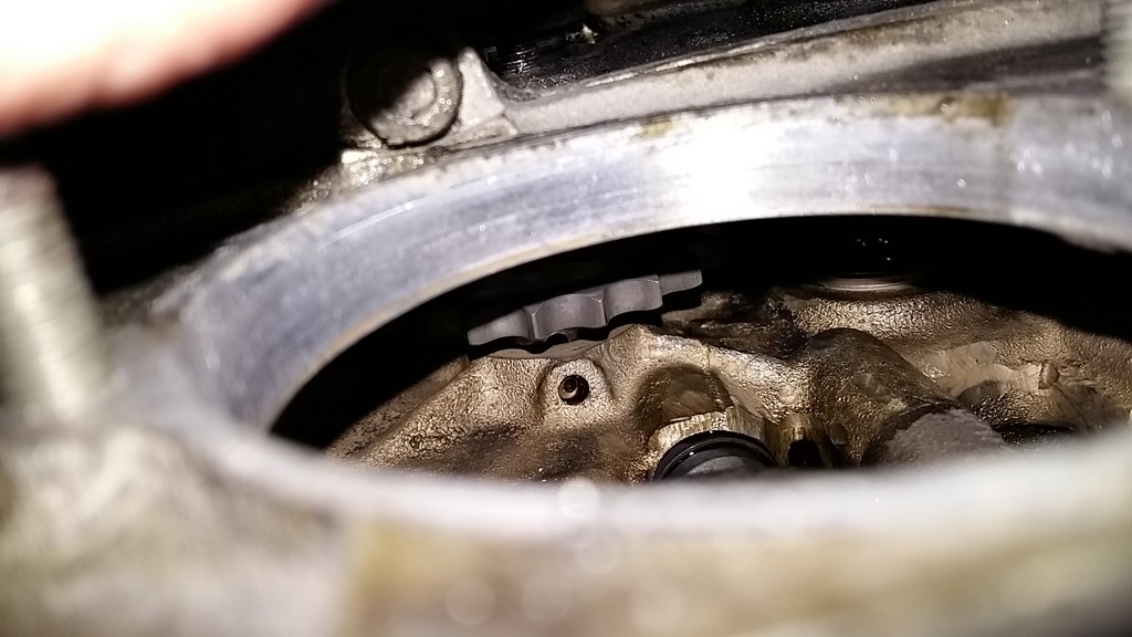

Sinon pour la distribution, effectivement on peut le faire sans déposer le moteur. Mais ce n'est pas évident.
On enlève le cache culbuteurs naturellement :
1 (1).jpg [ 237.66 Kio | Vu 15018 fois ]

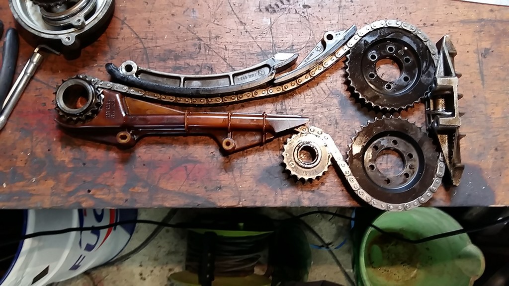

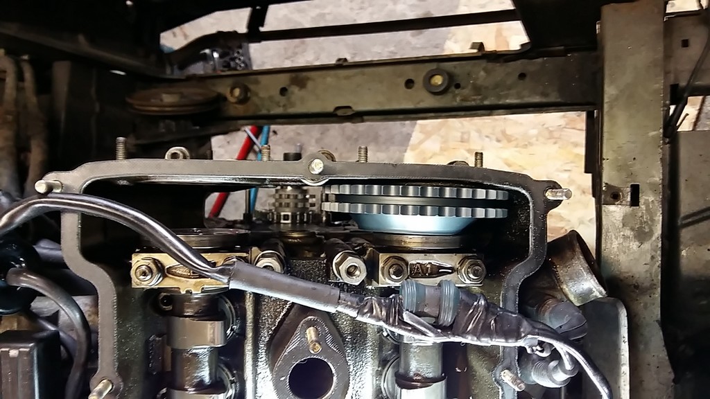

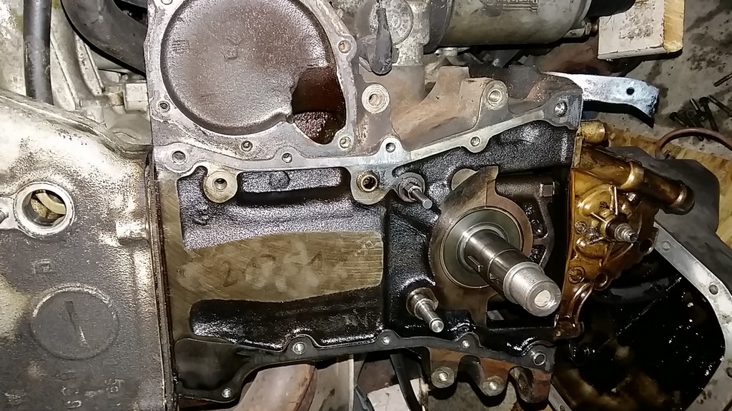

Après avoir déposer le radiateur, soulevé le moteur et démonté le carter d'huile, on peut déposer le carter de distribution :
1 (4).jpg [ 260.44 Kio | Vu 15018 fois ]

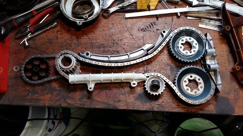

Voilà la distribution quand elle n'est pas dans le moteur :
1 (5).jpg [ 203 Kio | Vu 15018 fois ]

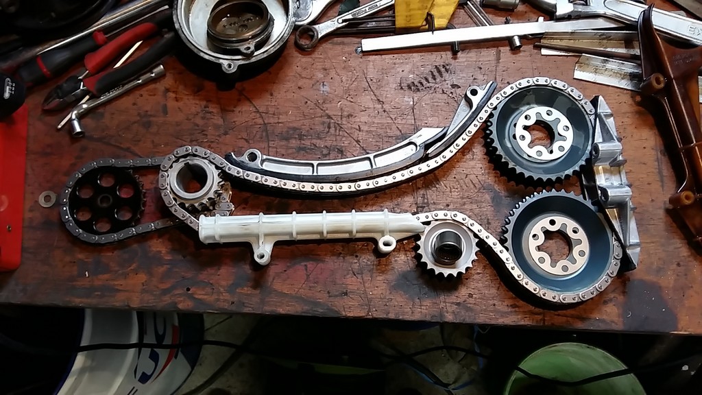

Pour les pièces il faut aller chez BMW, comme il existe des S38 avec une chaine à double rangée, je me suis dit que j'allais monter ça. C'est plus solide, donc c'est mieux...
1 (6).jpg [ 206.07 Kio | Vu 15018 fois ]
Et là, la bonne blague... Ou quand l'ingénierie Allemande atteint ses limites :twisted: :twisted: :twisted: Putain ! Ils ont fait plusieurs moule de fonderie pour le même moteur ! Bravo pour l'optimisation industrielle. Donc en conclusion, si vous avez un M88 avec une chaine à simple rangée, vous ne pouvez pas monter la chaine à double rangée... C'est balo, je me retrouve avec une chaine et des pignons en rabe...
1 (7).jpg [ 188.53 Kio | Vu 15018 fois ]
Sinon, il faut faire attention à bien orienté l'axe du pignon de renvoi, sinon il ne voit pas d'huile..
1 (8).jpg [ 126.97 Kio | Vu 15018 fois ]
Bon après, j'en ai eu marre de faire des photos et j'ai tout remonté après avoir réglé la chaine de pompe à huile qui avait beaucoup de jeu. Sinon les vis de bielle sont neuves, donc les coussinet ont du être fait. Et voilà après tout ça, le bruit de grognement que j'avais à la décélération à disparue. Et j'ai pu mettre mes salles pattes dans un M88 ce qui est déjà génial en soit...

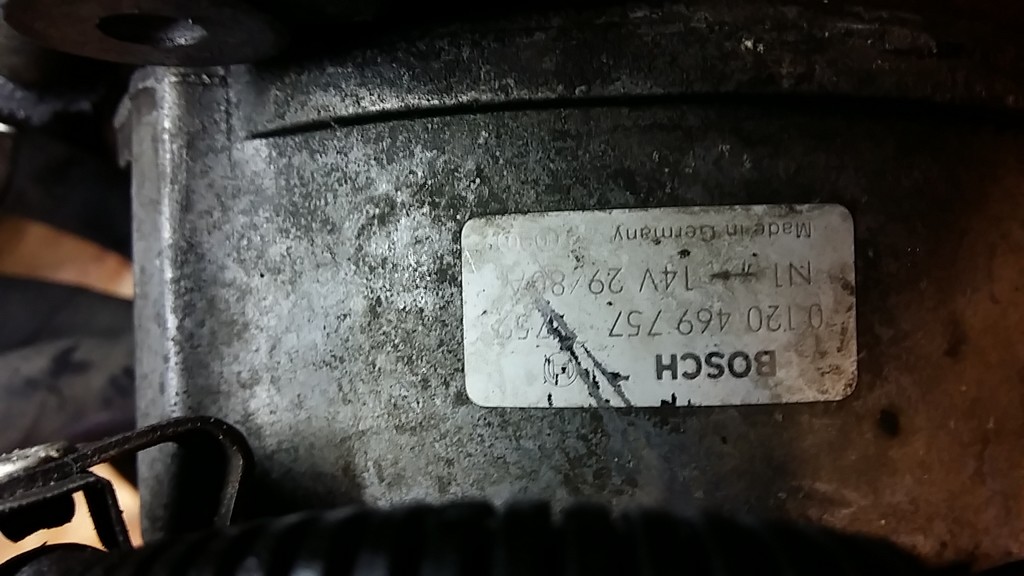

Autre info intéressante, sur mon alternateur, il n'y a pas les silentblocks nuls qui lâchent tous les 100 000km. Voici la ref :

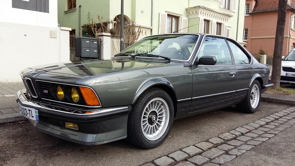

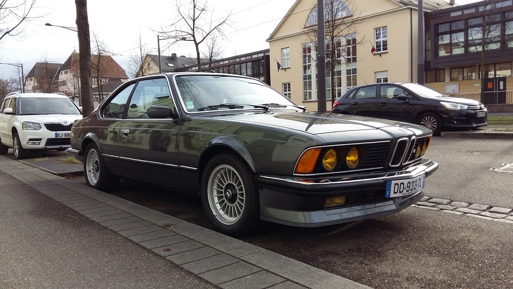

Quelques nouvelles :
J'ai enlevé le kit carrosserie, il mes reste à remettre les baguettes. J'ai installé les jantes ALPINA qui ne passent pas à l'avant... Elles touchent l'étrier j'ai du mettre des calles de 3mm. Et enfin, la climatisation remarche pour l'hivers.
Mon problème du moment est de retrouver un ralenti stable, elle ratatouille et ça m'agace. Mais je vais trouver !!!!

Les jantes Alpina transcendent vraiment la ligne des BMW des années 70/80 :love: :love: :love:
 Sujet du message: Re: Taaaaadaaaaaaaaa !
MessagePosté: 13 Jan 2017 10:24
Régulateur de pression d'essence ?
MessagePosté: 13 Jan 2017 11:16
Je suis d'accord avec toi 8)
C'est clair ! Ce sont les plus belles jantes à mettre sur une 6. De mon point de vue.

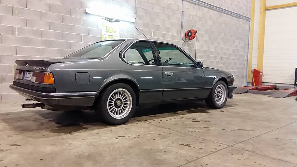

A au fait, j'ai fait réparer la climatisation ! Elle marche ! Mais vu qu'il fait moins 10....
Sinon, deux petites photos après nettoyage :

Magnifique :love: :love: :love:
Bravo Henri :10:
Amitié
Pascal
MessagePosté: 15 Jan 2017 22:02
- Pfiou ! Quelle est belle :shock: :shock:
- :love:
