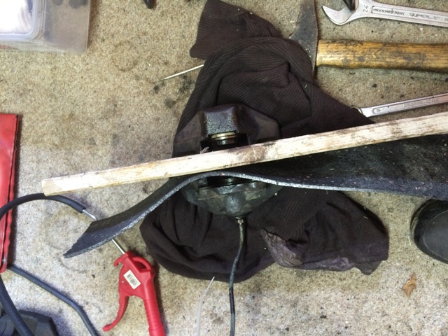

Mais surtout j'ai oeuvré sur les freins qui étaient grippés ... J'ai déjà restauré des étriers de freins (voiture et moto), mais je ne me suis jamais autant pris la tête qu'avec ceux là !
La conception de l'étrier n'est pas géniale en fait, mais bon ...
Après avoir retiré les pistons vieux joints, petit décapage à la brosse des 4 étriers.
Nettoyage et refection de l'état de surface des alesages arr.
Polissage des pistons.
