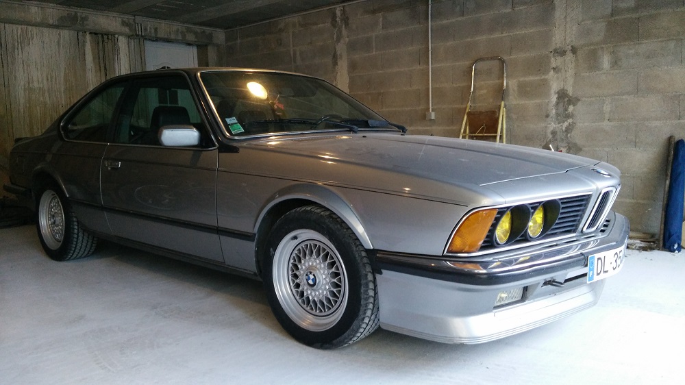

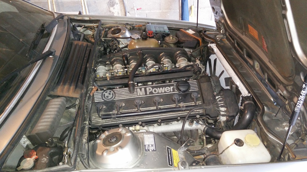

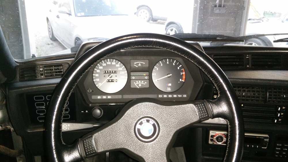

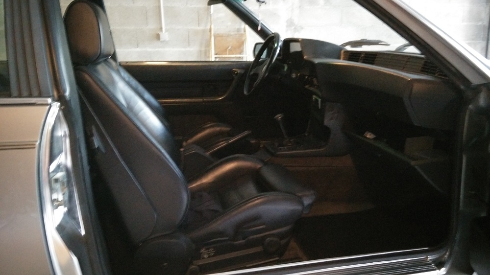

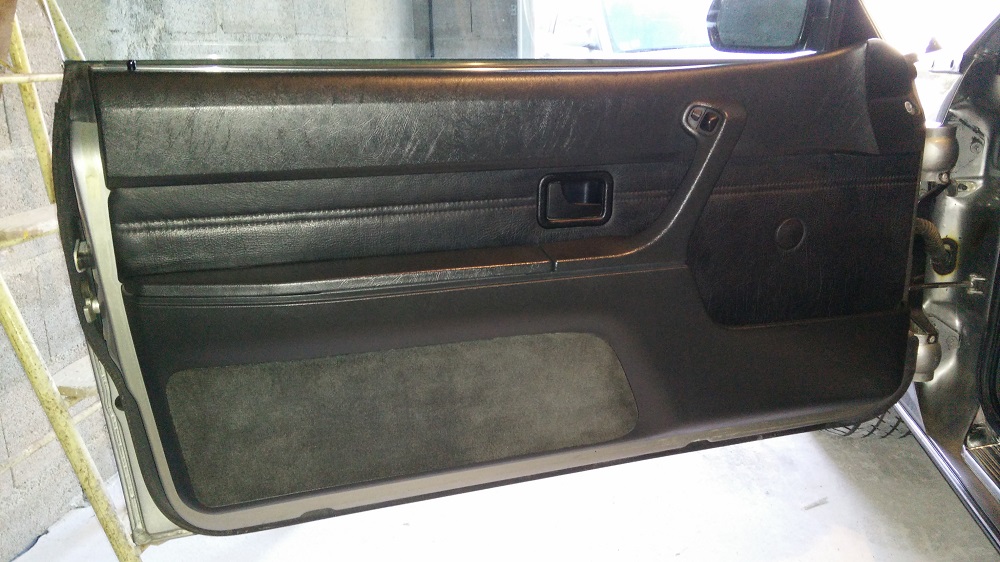

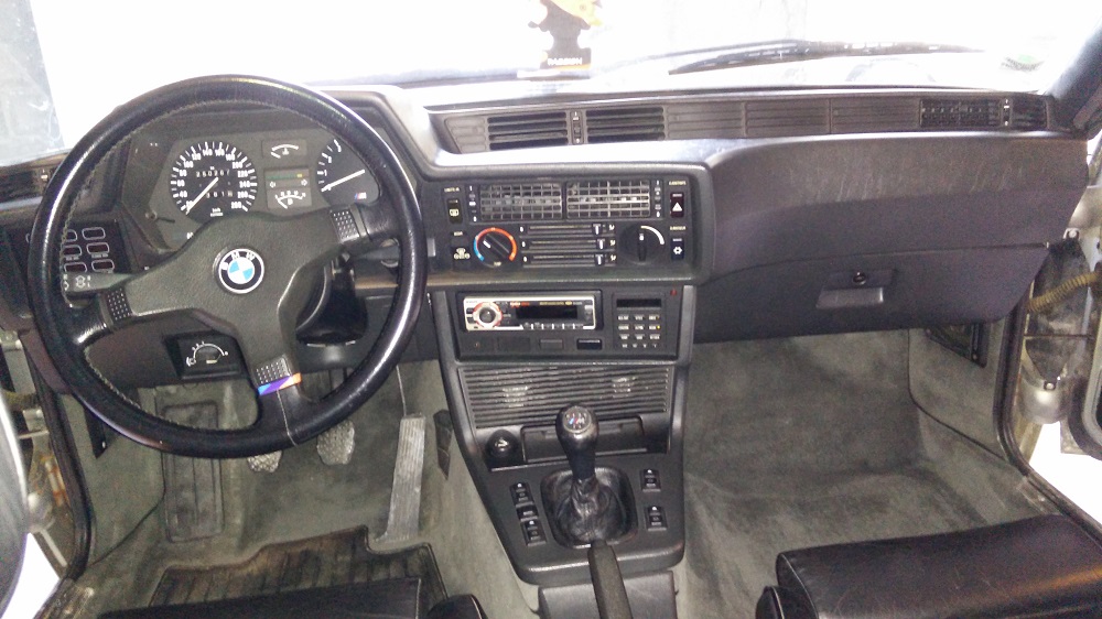

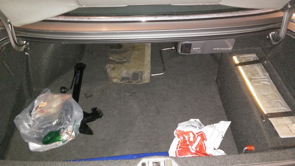

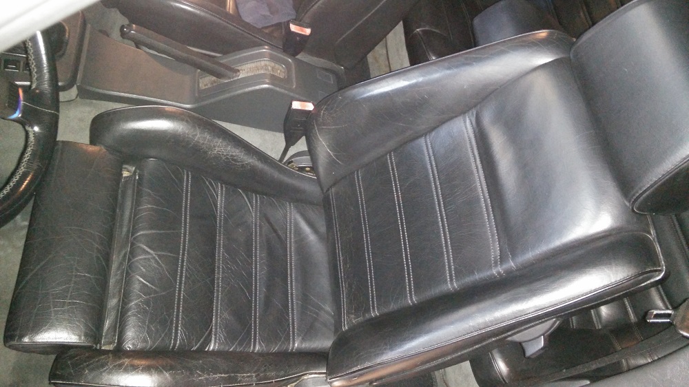

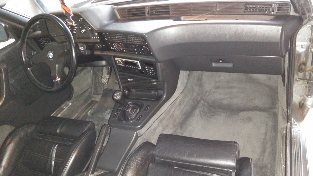

Salut salut,
Comme promis voilà quelques photos supplémentaires

Désolé pour la source de luminosité importante sur les photos, mais la voiture n'ayant plus de batterie, je les ai prises dans le garage et j'ai du utiliser le flash ( ça fait ressortir les défauts en plus :? )
