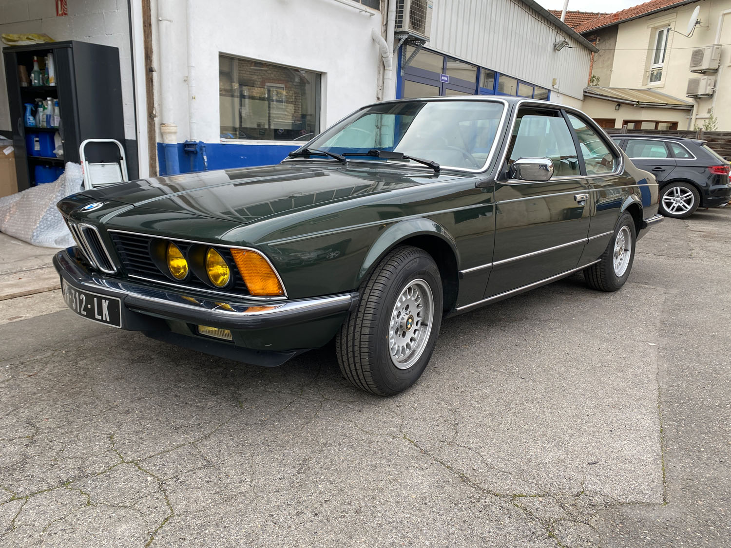

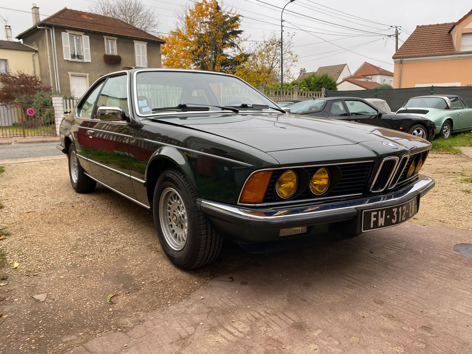

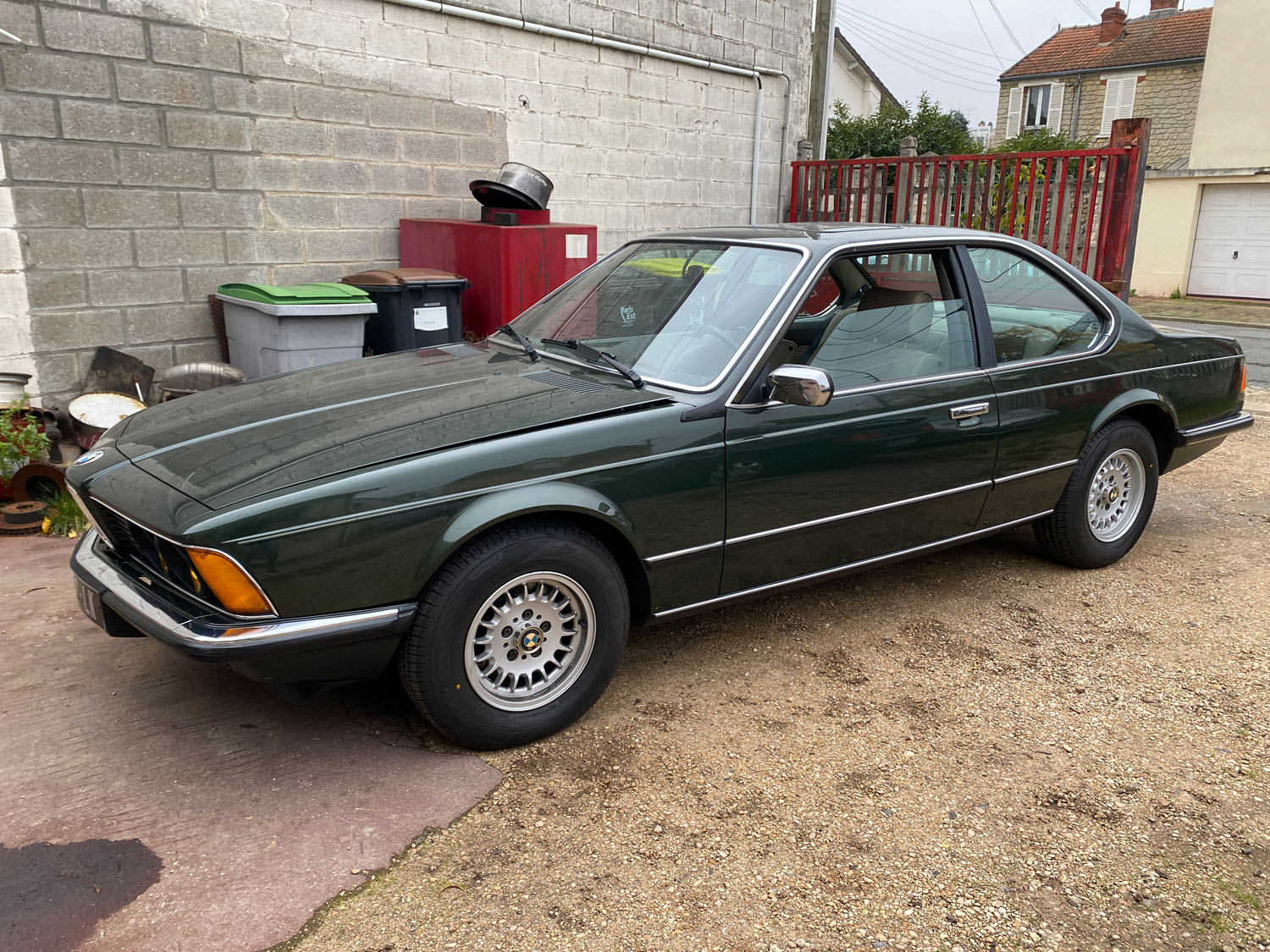

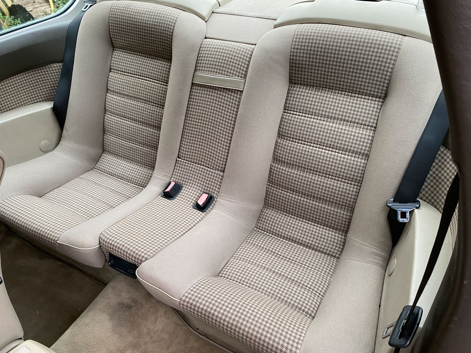

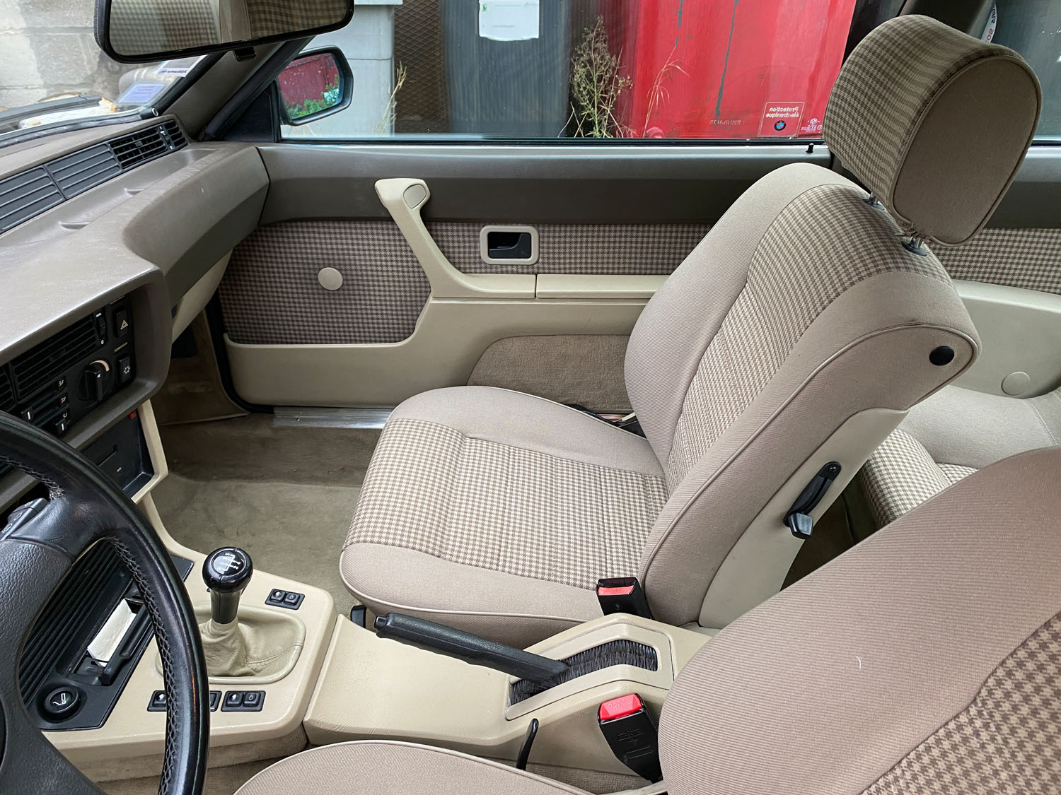

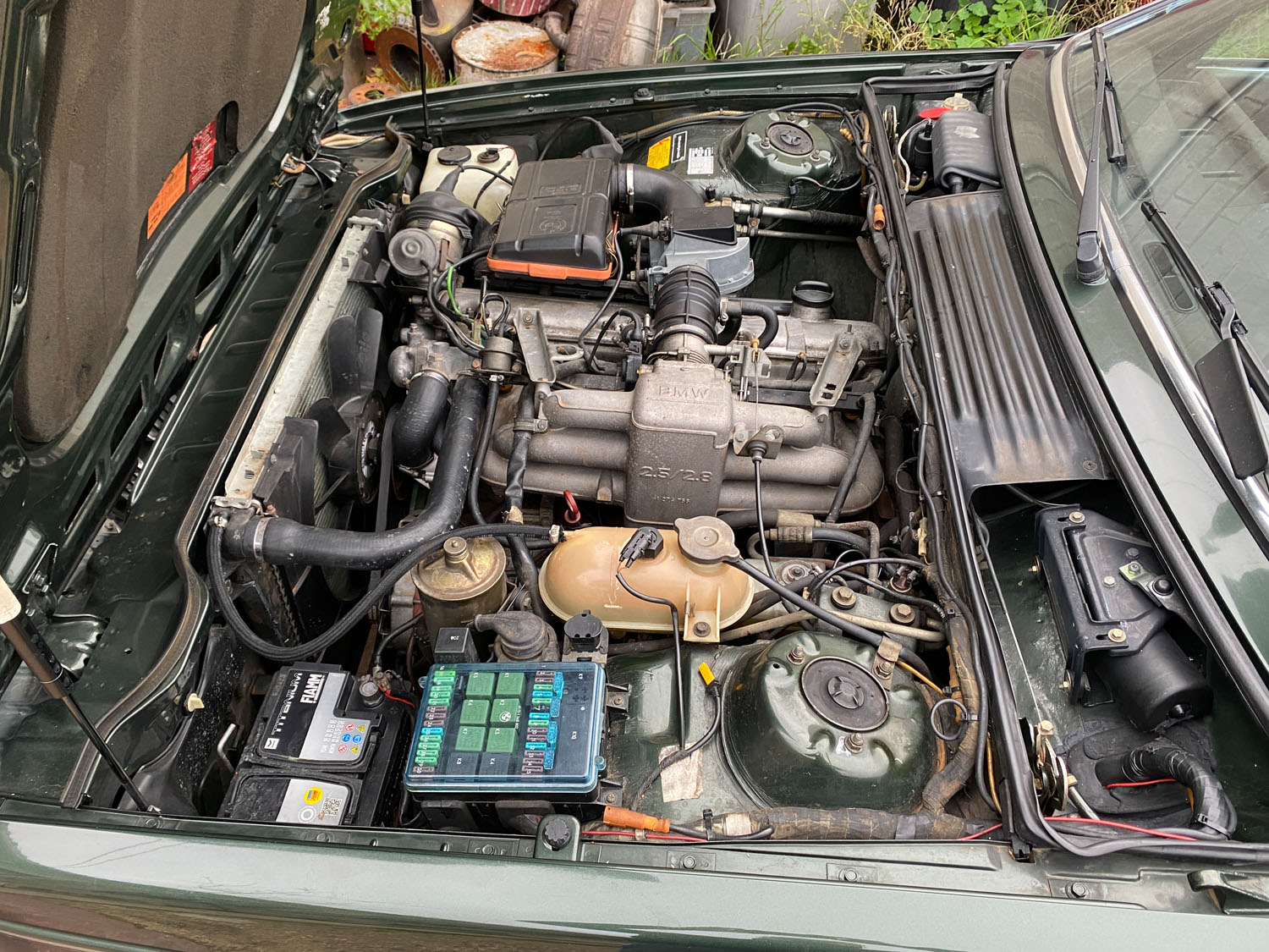

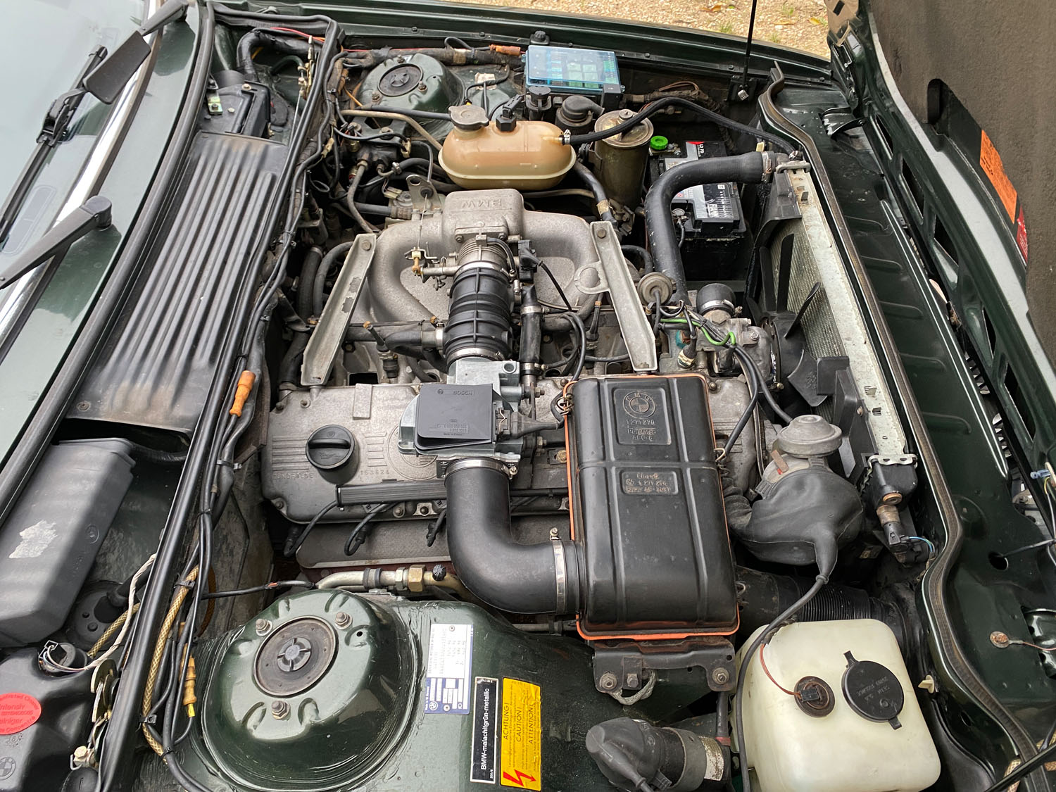

Voilà les photos de l'auto.
Je poste aussi mon bulletin d'adhésion au club tout à l'heure...
J'ai fais le test Co2 et c'est pas évident, à priori il n'y aurait pas de Co2 dans le LR...
Mais ça chauffe plus que ça devrait, ça glougloute une fois le moteur coupé et le visco neuf me semble inopérant, donc peut être que le radiateur ne laisse rien passé et donc le visco n'est pas réchauffé ou le visco neuf est mort ou pas neuf...
A voir, c'est déjà plutôt rassurant et elle ne chauffe pas non plus comme une malade.
Gros problème sur l'assistance de freinage, la sonde de voyant de TDB était débranché et une fois reconnecté, bien sur, le voyant reste allumé, donc soit sphère ou manos ou régulateur, ou tout à la fois, de plus les freins ne sont pas au top et pédale dure par moment plus chuintement vers le régulateur de temp en temps et assistance de direction pas agréable non plus, je veux dire un peu dure.
Voyant ABS ne s'allume pas et donc ne s'éteint pas, j'ai vu que Lepetitbob avait eu ce problème et qu'il avait constaté que le voyant de remorque à gauche était allumé à la mise en contact et s'éteignait une fois démarré, pour la mienne c'est pareil.
Le réglage de volant est coincé, ça se débloque mais après le volant ne bouge pas.
J'ai viré la radio, car c'était un vrai merdier électrique derrière et j'ai horreur de ça, rien de définitif le faisceau n'est pas abimé d'après ce que j'ai vu, je vais remettre un autoradio de bonne qualité avec une installation propre.
Sur les photos vous verrez un détail du toit ouvrant qui m'avait fait tiquer, si vous avez déjà vu ça sur une E24 merci de me le dire.
Je dois trouver un antibrouillard car il est fendu, coté passager.
Sinon un régal à conduire.
MessagePosté: 01 Déc 2022 17:52
Inscription: 27 Oct 2013
Messages: 180
Localisation: Paris
J'ai posté mon bulletin d'adhésion au club à Thierry avec le chèque :D

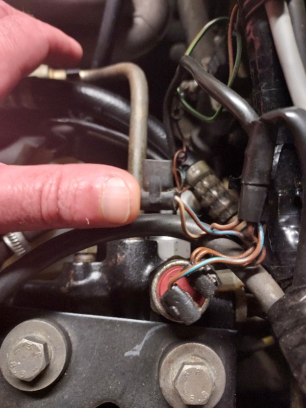

Je reviens sur le souci d'assistance de freinage.

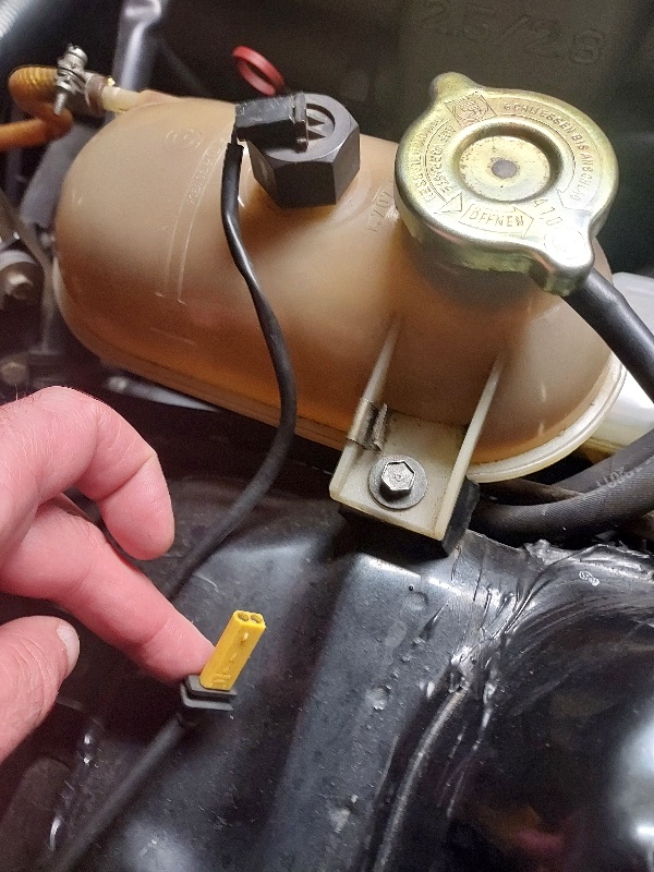

En regardant de plus près j'ai deux cosses femelle libres vers les manos au-dessus de la sphère, un avec un câble Marron/Bleu et l'autre avec deux cables un Marron/Bleu et l'autre j'ai pas bien vu...
C'est normal ces deux cosses libres ?
Pareil au niveau du vase d'expension j'ai une fiche libre au bout d'un fil, normal ou pas ?
Merci pour votre aide.

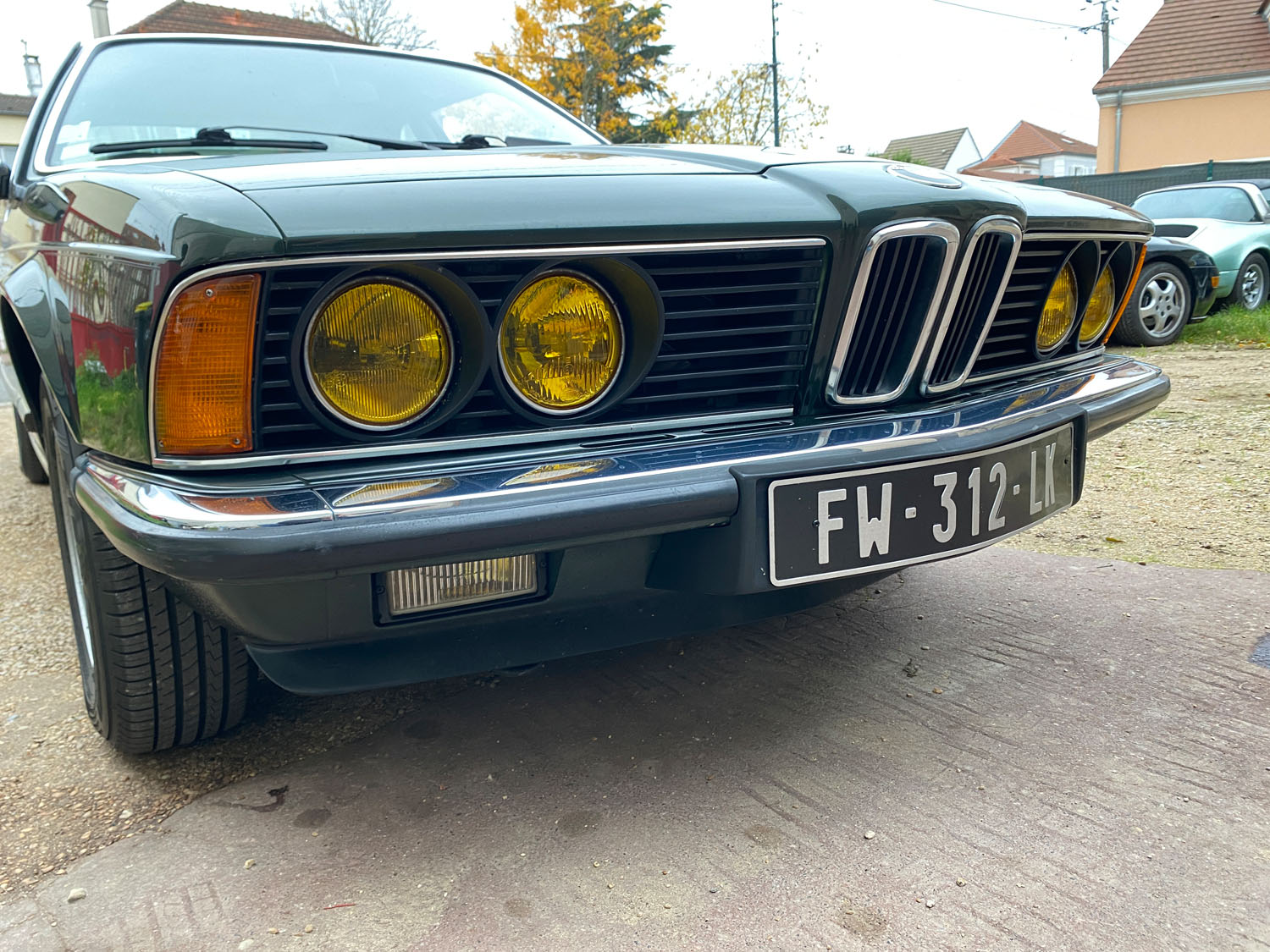

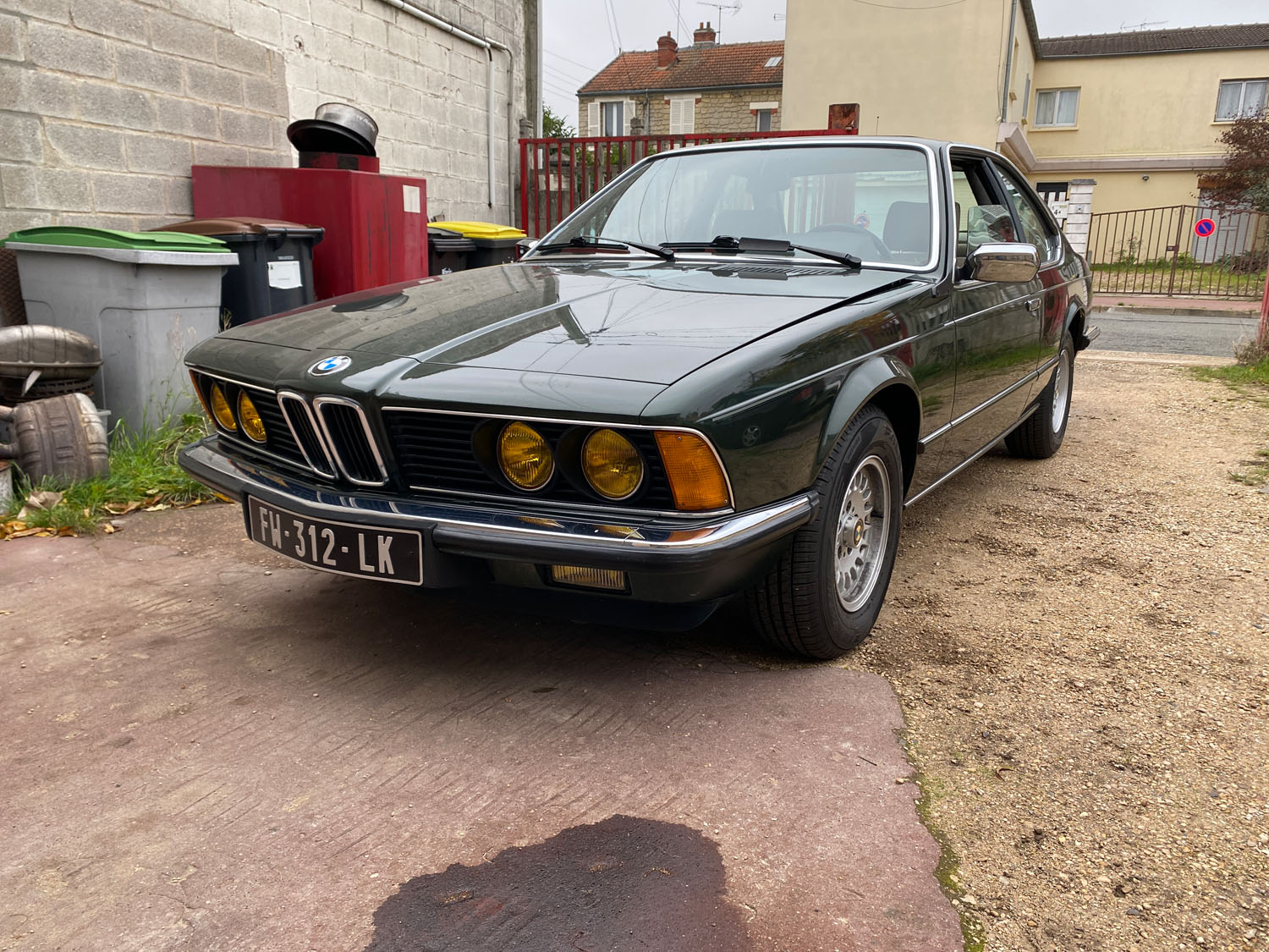

L'antibrouillard se trouve assez facilement mais c'est cher de mémoire. Hella.

Sympa cette auto, tu comptes la garder dans cette configuration ? Jantes, Hauteur, intérieur ? ;)
Pour les fils dans le compartiment moteur il y a des chances que ce soit un faisceau pré-cablé mais non utilisé sur ton auto, comme par exemple les cosses oranges (Airbag)

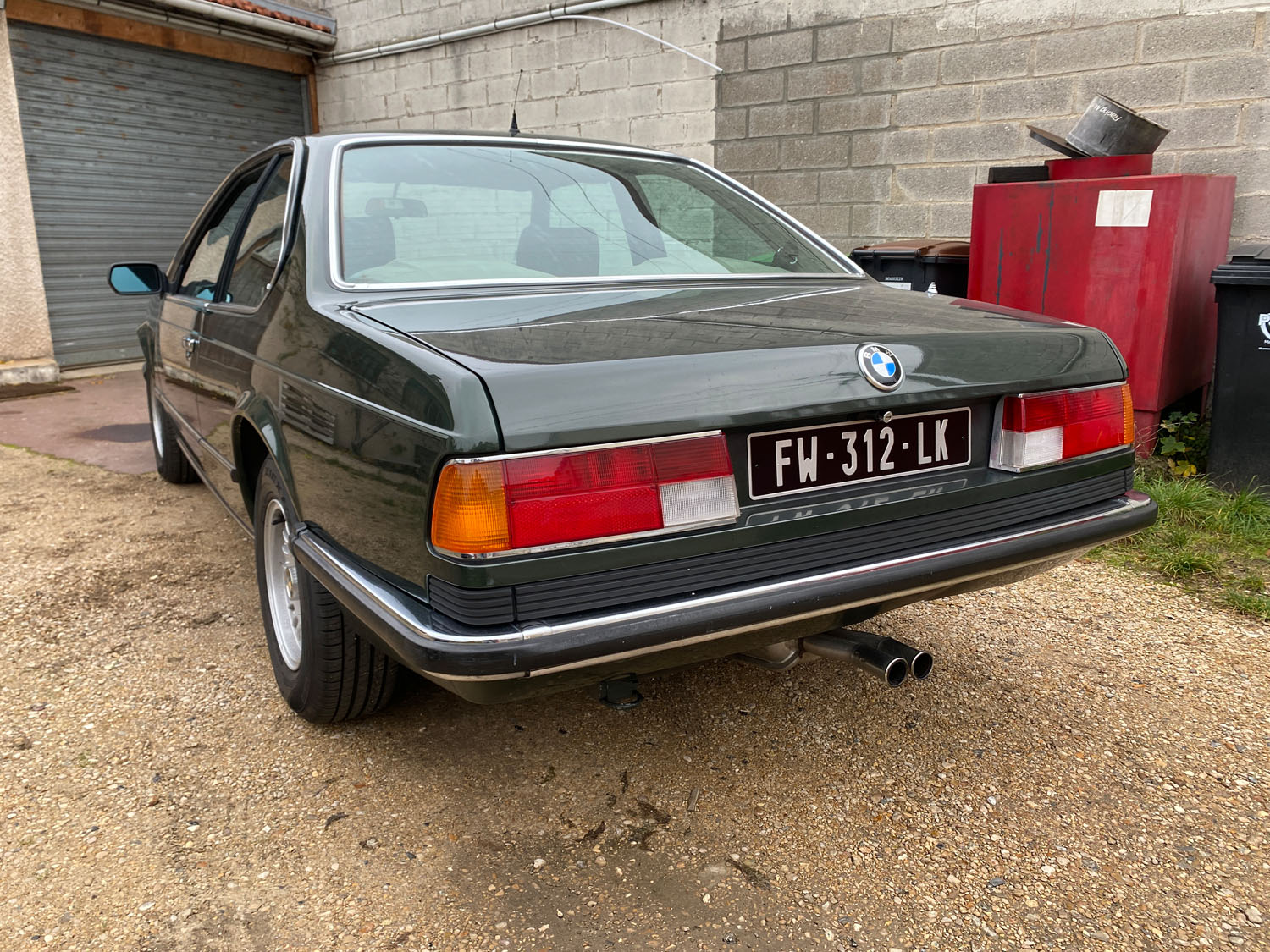

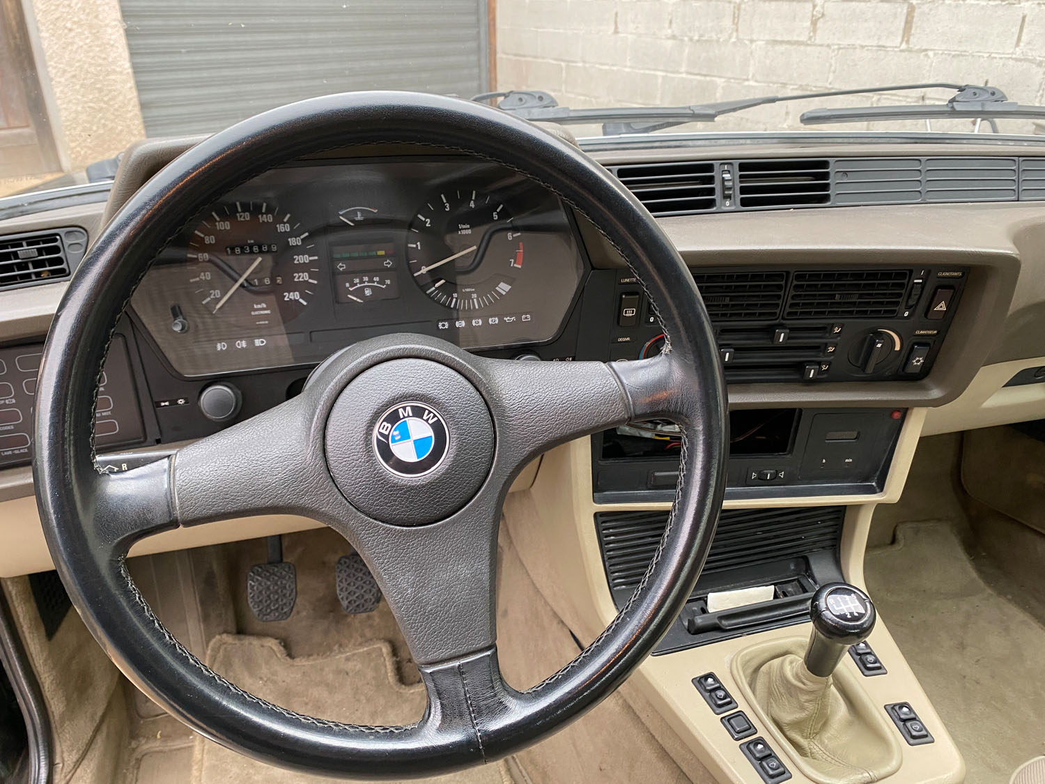

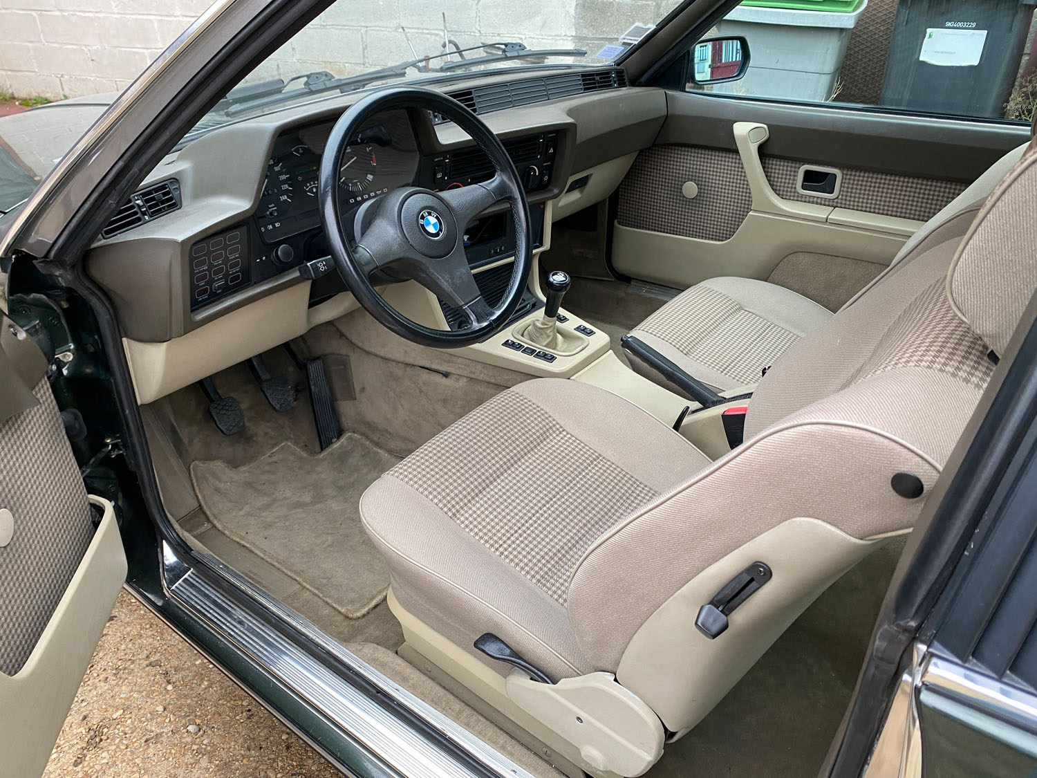

Je réponds aux deux messages.
Bien le bonjour à vous deux.
Pour le volant oui il y a un réglage en profondeur, tu dois avoir un levier caché dans la coque inférieure de colonne, tu le tire vers toi et après tu peux pousser ou tirer ton volant. Sauf que moi mon réglage est impossible car il est bloqué, pas le déverouillage, mais la colonne. A faire à l'arrêt bien sur...
Pour les fils tu m'apprends une chose pour les oranges, et tu dois avoir raison mais je préférais poser la question car ces deux fils près du régulateur de pression me paraissait bizarre.
J'ai un peu avancé, dans mon investigation.
Etient n'a plus ni sphère ni Mano de pression.
Ensuite moteur en route la pédale est dure et aucune réserve ou très peu, d'assistance de freinage, à tous les coups la sphère est naze.
D'ou la question de savoir ou s'en procurer, j'ai trouvé ce site grace au forum, c'est validé en termes de compatibilité et sérieux de fabrication ?
https://www.wallothnesch.com/en/brakes/bmw-628-csi-m635-csi-e24/catalog-picture-34-26.html
Pour les jantes, elles sont pas belles mes jantes ?
Les pneus sont neufs et j'ai pas trop d'idée la-dessus pour l'instant, mais je suis ouvert à toutes propositions.
Enfin le toit ouvrant, oui tu as bien vu, c'est un jonc en alu, riveté sur l'avant et les cotés, c'est joliment fait mais pas d'origine et sans doute installé pour palier à un défaut, peut être que les évacuations sont bouchées et ainsi avec ce jonc ça limite l'eau à écouler... Mystère, par contre le reste est d'origine et il fonctionne correctement.
Il y a aussi une antenne de toit pour le téléphone je ferais donc peut être d'une pierre deux coups, c'est à dire virer le jonc et rétablir la configuration d'origine du toit ouvrant et boucher ce trou d'antenne pour avoir un toit parfait. C'est beaucoup de travail et ce n'est pas urgent, on verra à l'avenir.
Voilà pour l'instant.

Enfin les antibrouillards sont du Hella et il y a gauche et droit.
Ce n est plus dispo chez BMW mais cela se trouve sur le net.

Pour tes connecteurs, normal
20221202_205227.jpg [ 189.77 Kio | Vu 9343 fois ]
20221202_205219.jpg [ 188.22 Kio | Vu 9343 fois ]
