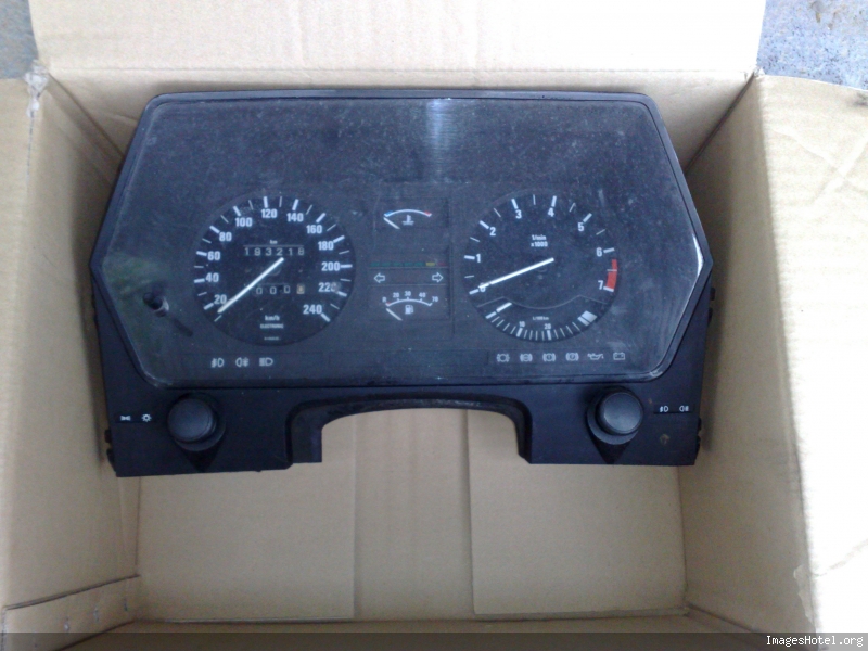

Ça y est les pièces sont arrivées à destination
L'intérieure complet d'une 628 + les portes le capot et la malle arrière rentre dans un peugeot expert je ne pensais pas . :x

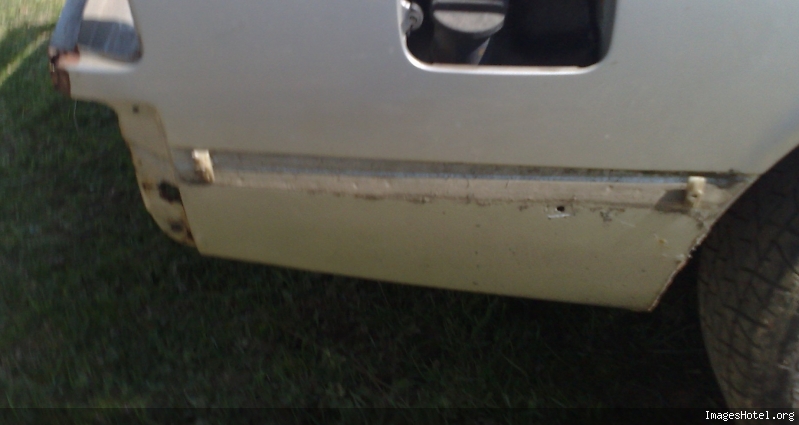

Le compteur est bien un compteur de phase 2. Et les répétiteurs ont été rajoutés ca se voit au démontage. Mystère pour les ailes arrières
Image.
Voilà pour les news maintenant place au boulot et au plaisir car même si je sais que je vais tomber sur des galères ça sera avant tout un plaisir.

c est la jupe arriere qui est d une phase 1

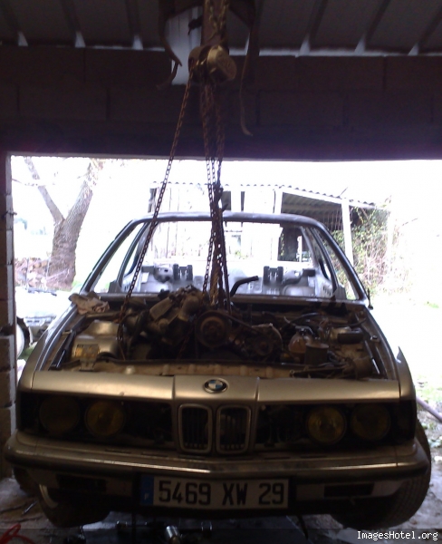

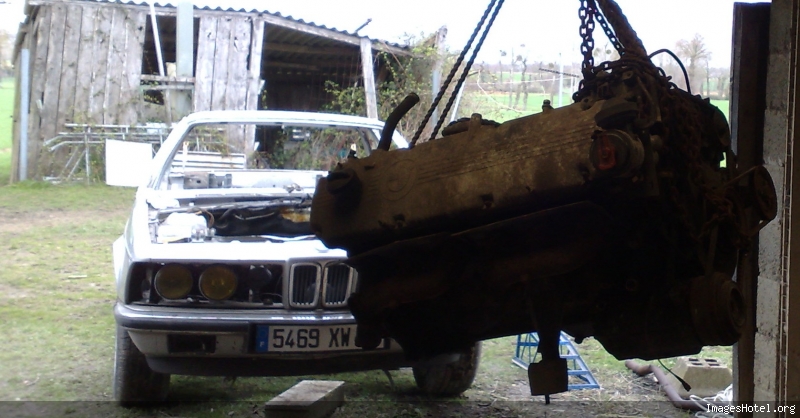

Ça y est la mécanique est enfin sortie...
Malgré des conditions pas toujours faciles et des outils plus que d'époque :?
Le plus dur a été de caler correctement le véhicule et de sortir l'échappement. Pour le reste un peu de confiance ( un palan de 250 kg qui appartenait à mon grand père faut avoir confiance :shock:), de la patience et ca se passe à peu près bien.
Prochaine étape préparation de la carrosserie. On va essayer d'apprendre sur le tas. Mais ne vous inquiétez pas je ne gâcherai pas le travail je n'hésiterais pas à me renseigner ici ( Il y a surement des post dédiés à la carrosserie ) et j'ai des bons carrossiers pour m'épauler.
Toujours autant motivé :)

Moi oui, très car j'ai pu en profiter pour déposer mes ailes et mon pare chocs avant mais aussi toutes les baguettes. Je me suis rendu compte que sous les baguettes des ailes arrières il y avait le petit trou pour le pc de phase2 (ils étaient visibles même sans enlever les baguettes, il suffisait de se pencher :? ). Donc je pense que JCtwin n'avait pas tord, que c'est un pc de phase 1 qui à été monté et que des baguettes ont été rajoutées...
Sinon sous mes ailes c'est relativement propre j'apprehendais un peu donc que de bonnes choses.

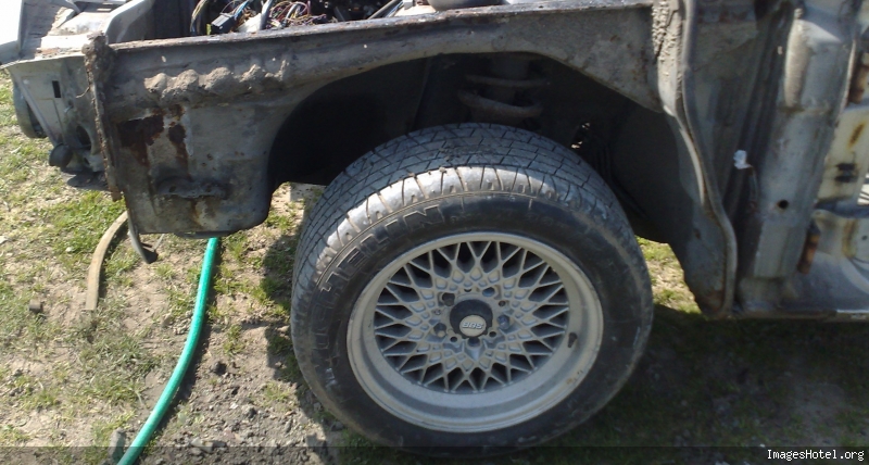

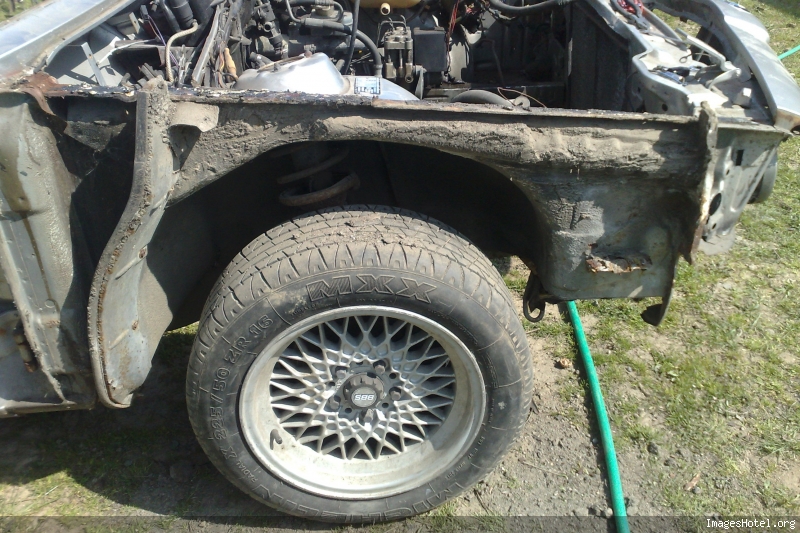

J'ai commencé à décaper le passage de roue avant droit et j'ai de la corrosion perforante au niveau de la fixation d'aile donc ma question est....
Pour vous quelle méthode serait la mieux?
-Découper remettre un morceau de tôle
-Brasure
-Fibre
-Ou autre
Pour traiter en profondeur je pensai utiliser du phosphatant et après du minium. Est ce toujours d'actualité?

bonjour un morceau de tole souder au smi surtout pas de resine

Pour la corrosion, il n'y a aucun choix : le durable ne passe que par l'ajout d"une nouvelle tôle saine en lieu et place des parties corrodées.
La résine ou le mastic ne sont que des cache-miséres face à une corrosion perforante :-o
