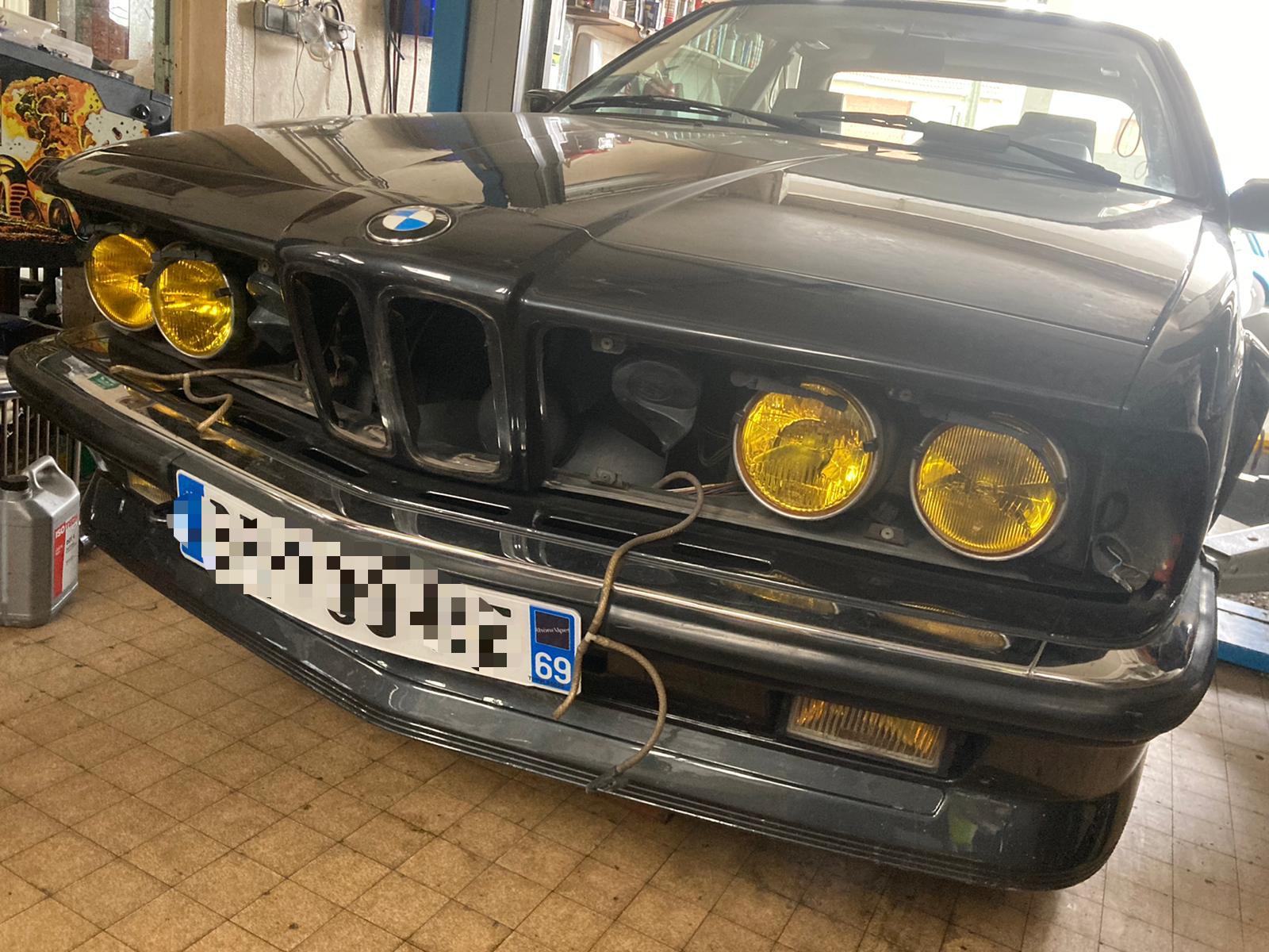

Comme la voiture est au garage j’en aurais toujours une représentation dans la maison maintenant !
Les feux jaunes 🤤

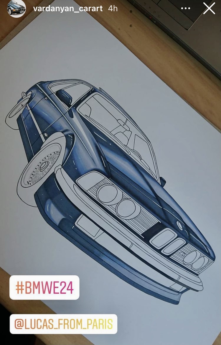

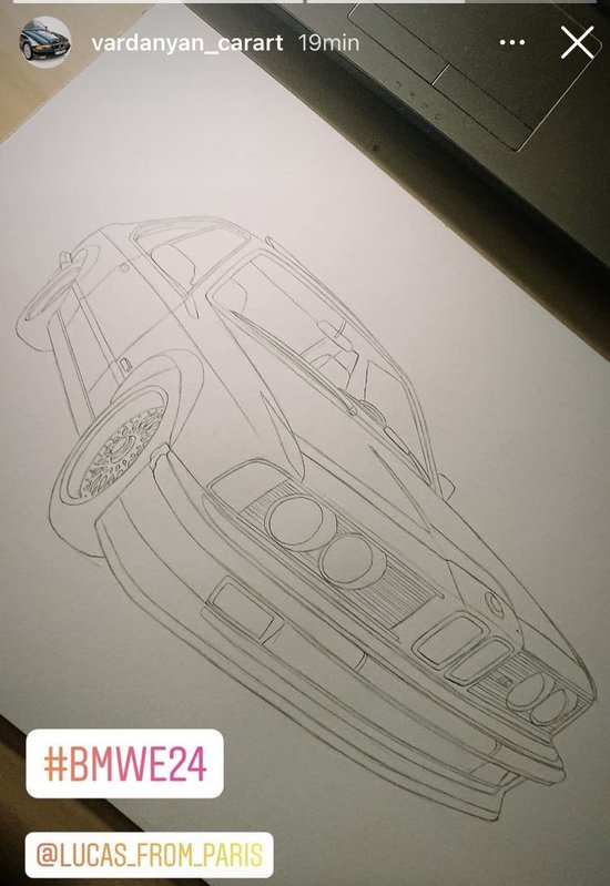

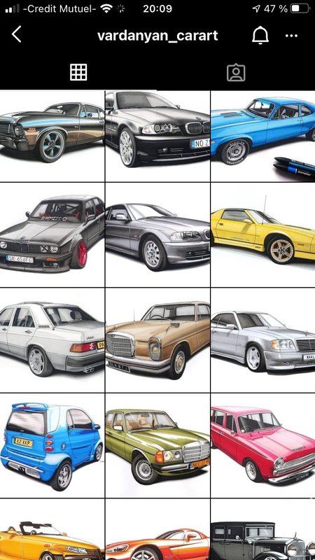

C’est un dessinateur polonais que j’ai trouvé sur Instagram. Il y a son nom sur les photos.
Il demande 120 € pour un grand format et 100€ pour le petit avec les frais de port.
Je lui ai demandé s’il pouvait faire 200€ pour deux dessins il m’a dit oui alors il est en train de faire la A207 de 2013.
Si vous vous groupez vous aurez ce prix là et de superbes portraits de vos voitures.

42x30 ou 29x21
J’ai donc pris le 42x30 :-)

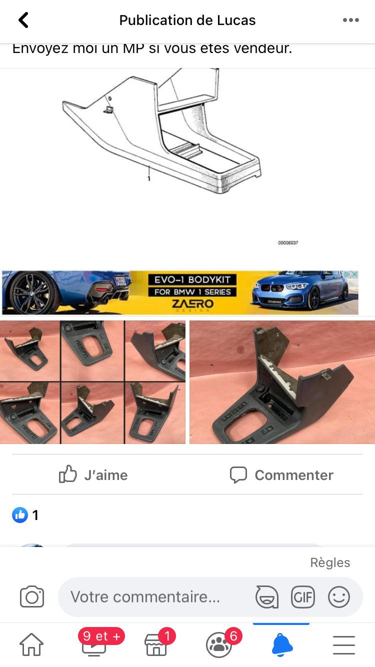

J’ai passé une demande dans le groupe fb pour les pièces de e24. Une heure après le deal était fait avec un polonais qui m’a envoyé une photo et une vidéo de 1m30s. Sympa !
Livrée pour 120€ je ne comptais pas le faire en voulant mettre des obturateurs noirs mais voilà quoi...

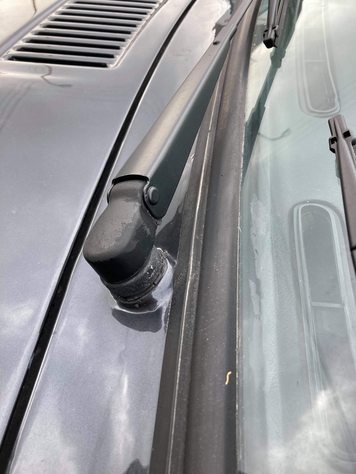

Messages: 1388
Ça ressemble à rien mais ça fait plaisir !

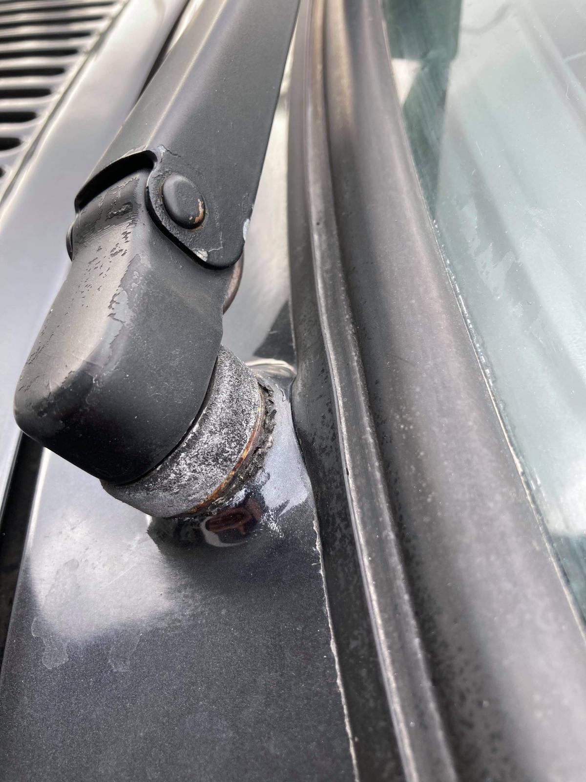

Le nécessaire pour refaire les pieds de bras d essuie glace !
Youpi.

MessagePosté: 13 Avr 2021 21:06
Oui, je l'avais fait il y a quelques année avec une peinture des bras d'essuie-glace en noir satiné (les WC ont servi de cabine de peinture car à l'époque, j'étais en appartement :quoi: ).
Une fois rénové, cela fait bien propre :wink:
Tu as raison de voir ces petits détails...
MessagePosté: 13 Avr 2021 22:16
Messages: 1388
Comme dans la pub tonigencyl c’est à la base que se mettent les bactéries :-)
Sérieusement c’est plus important que l’esthétique : l eau s infiltre, rouille les boulons et ça coule rouillé dedans. Du coup c’est moche ! Je vais repeindre les bras et j’ai pris des balais Bosh avec spoiler moyen côté conducteur.
Sur une peinture neuve ce genre de trucs ne pardonnent pas. De toutes les façons la classe de la e24 ne pardonne rien...

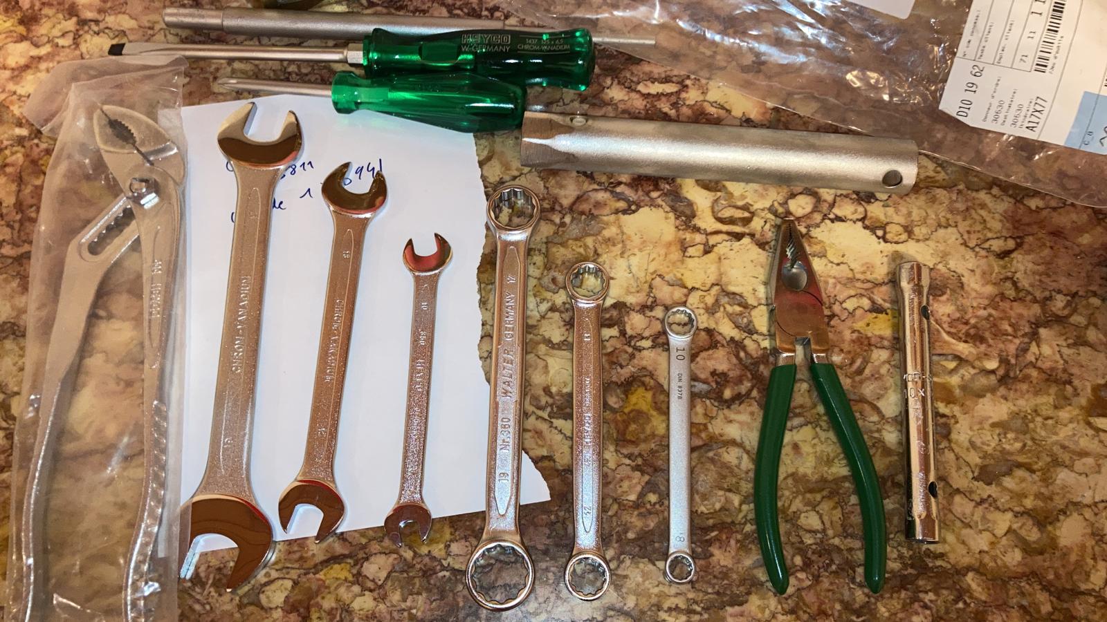

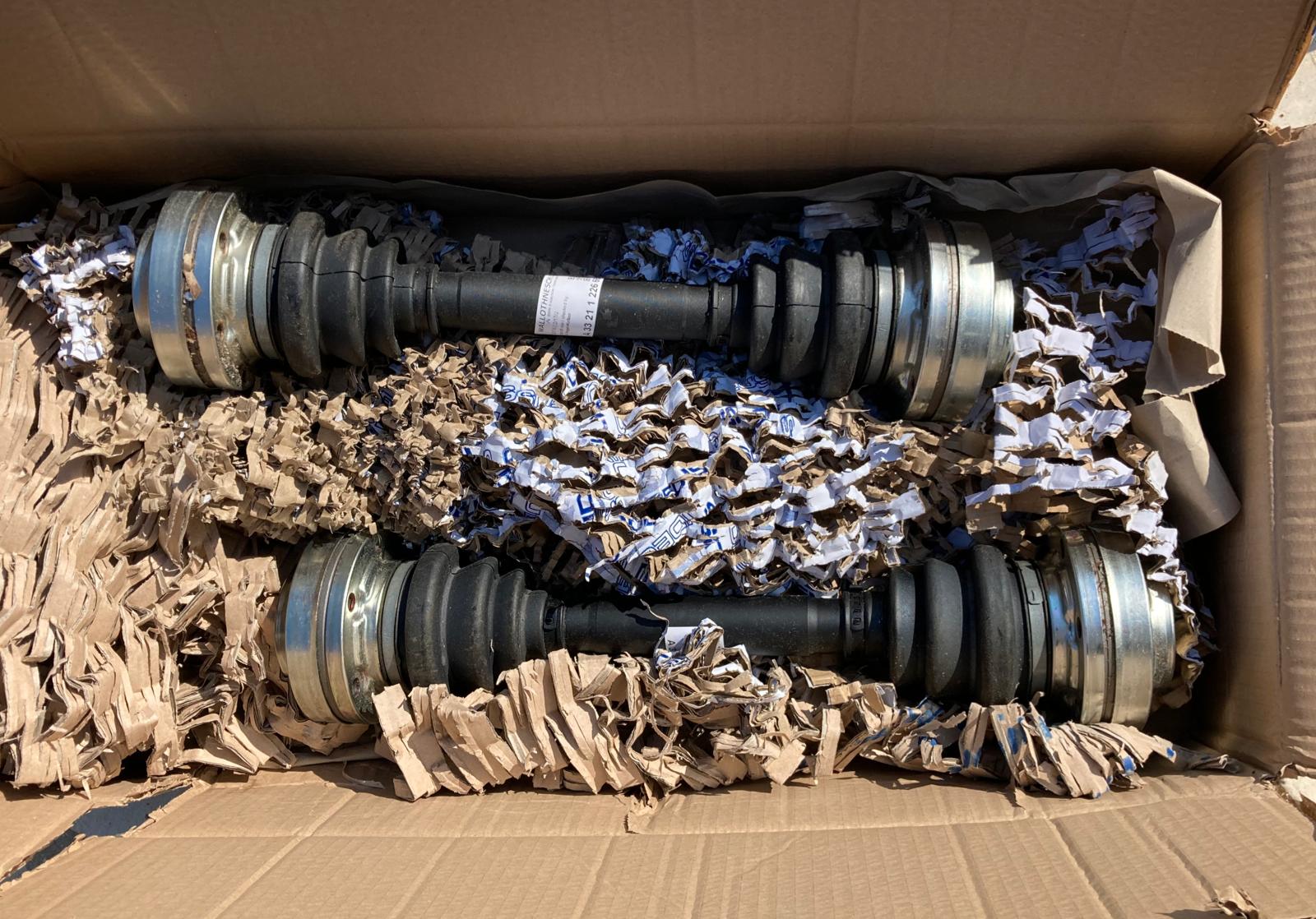

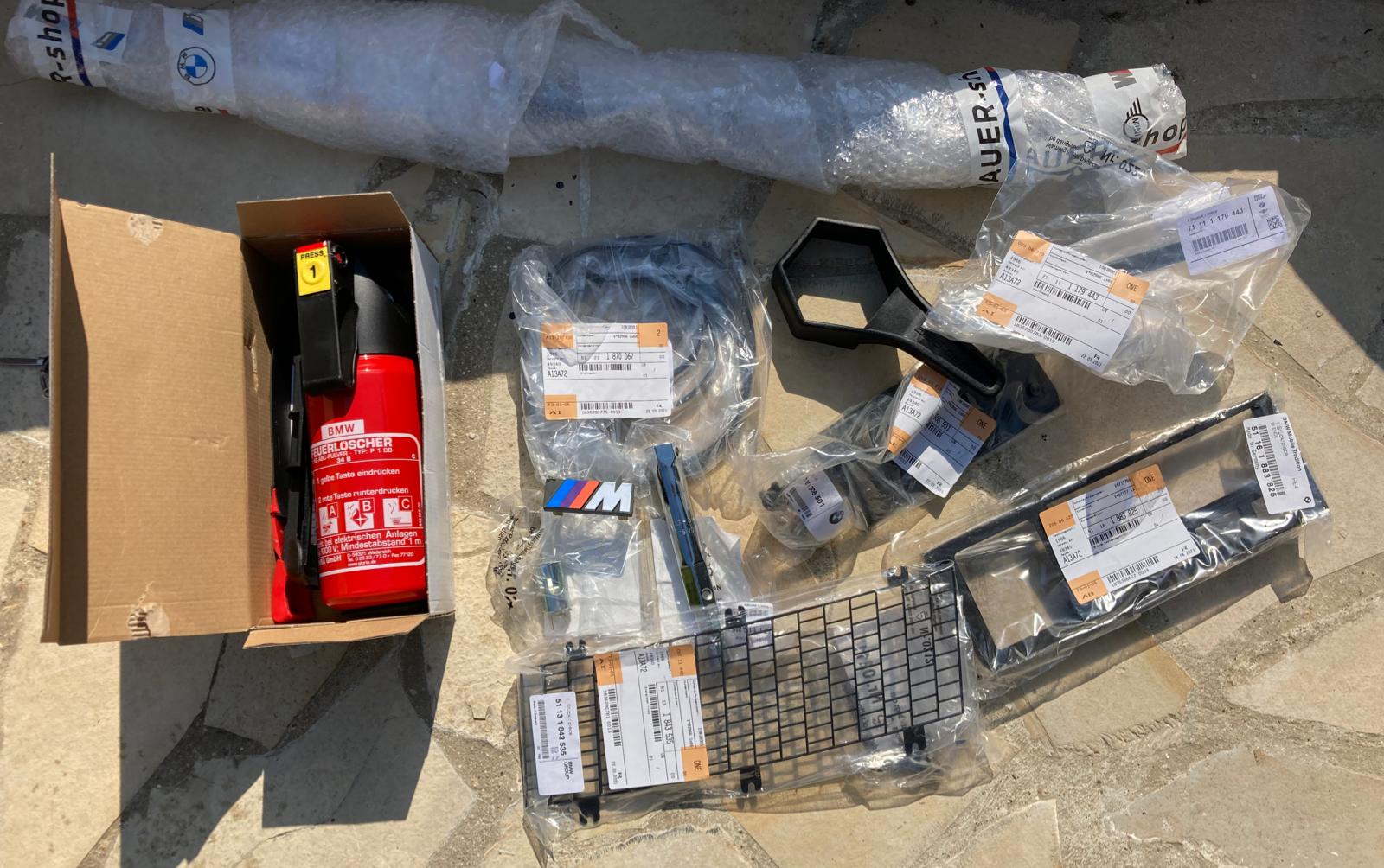

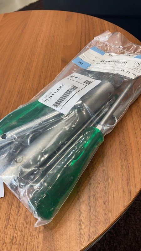

J’ai reçu pas mal de petites pièces aujourd’hui et ça fait extrêmement plaisir. Cardans, joints de fenêtres lèche vitre, bouchons pas mal de détails.
Il y en a deux que j’apprécie particulièrement, la première c’est la clé spéciale pour les bougies, et la seconde le cabochons d’éclairage pour le compartiment moteur. Je le trouve stylé et élégant.
Bientôt j’aurais les jantes et les pneus. Ça aussi ça va être du costaud !

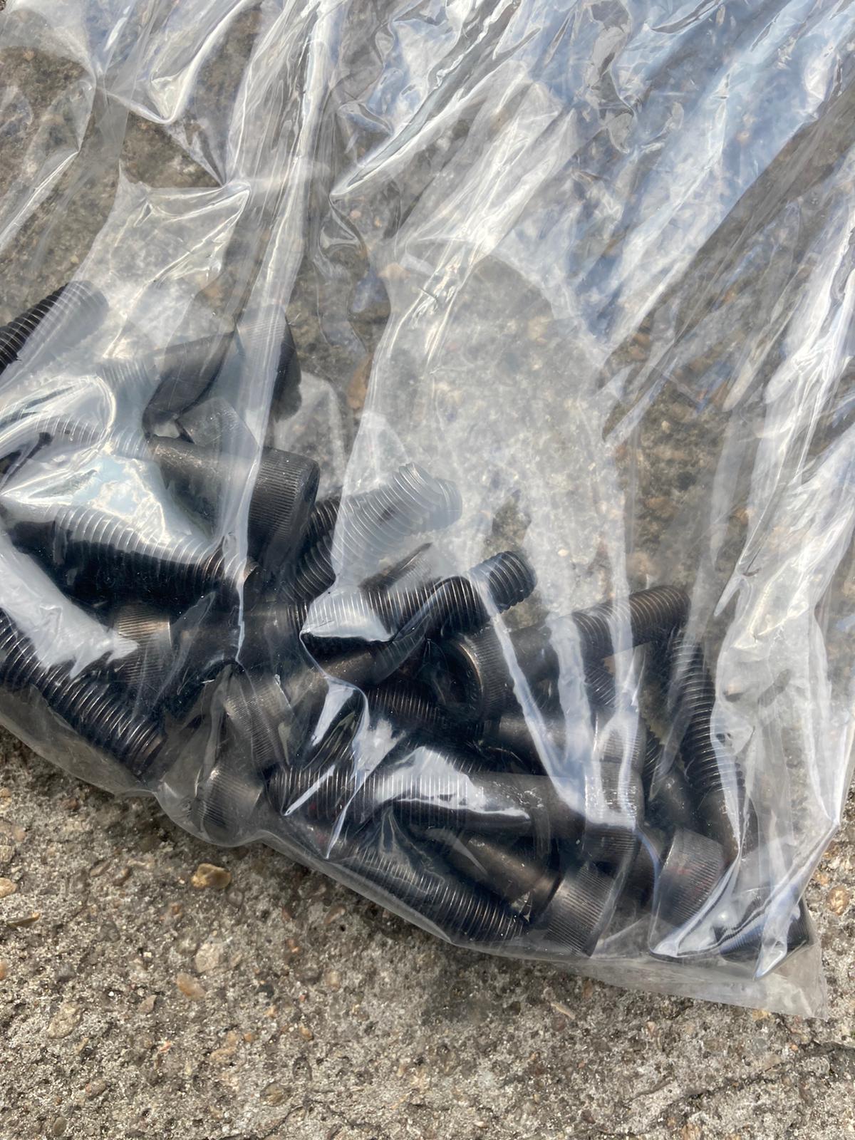

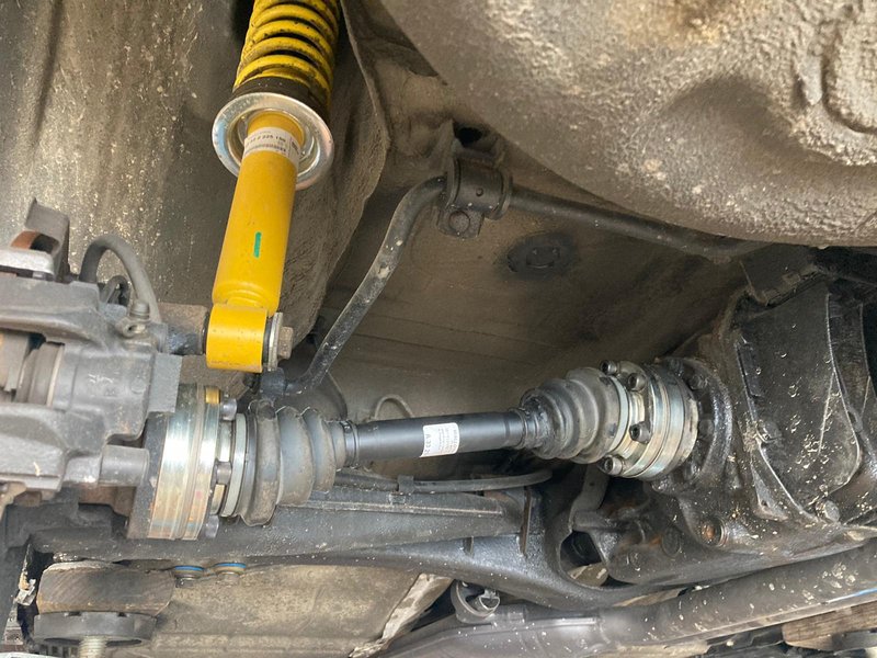

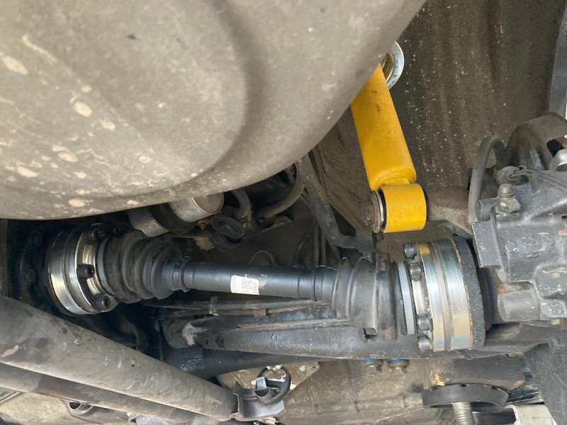

J’ai déposé les pièces et apparement ça a été la galère pour enlever les grosses vis des cardans. Il a fallu les couper ! Car chauffer dans cet endroit n’est pas l’idéal surtout pas loin du réservoir.
Du coup j’ai été cherché des vis neuves chez un spécialiste : ça ne coute pas cher et c’est de la bonne came. La voiture a été clairement très bien entretenue. Ça fait déjà deux semaines qu’elle est là bas et auscultée dans tous les sens. C’est une très bonne nouvelle !!!

Je suis surpris pour tes vis de cardans bloquées. Au pire, avec un tube en rallonge au bout d'une clé n°8 de bonne qualité, c'est censé venir.
J'imaginais pas que BMW vendait encore des cardans neufs ! Est-ce que je peux te demander le prix stp ?
Sur mon ancienne M5 qui a presque les mêmes, j'en avais cassé deux. Je pensais faire réviser ceux de mes 635 mais suivant les prix... autant prendre 2 neufs en réserve !
MessagePosté: 20 Avr 2021 22:25
Messages: 1388
Sarkis est un vieux de la vieille et ça fait 20 ans que je le connais. Il en a chié lol !
Pour les cardans de phase 2 a l’arrière ce sont les mêmes pour tous les modèles.
Il n’y en a plus chez bmw depuis longtemps.
Il y avait un jeu important à droite et un danger de casse. Je les ai trouvé chez Wallotnesch pour 700€ livrés avec 200€ de reprise des miens ça fait 500€.
Avant Sarkis m’a dit qu’il y avait des kits de rénovation mais ça n’existe plus : que de l’échange standard mais franchement ils sont nickels chrome. Ça reste assez cher surtout si la voiture ne cote pas forcément. Les soufflets seuls sont à 200€ Chez bmw si tu rajoutes des roulements de des joints on est vite fait pas loin de 500€ même plus. Attention il y a pas mal de références ça a évolué. Wallo a bien noté la référence d’origine disparue. 33 21 1 226 667 Chez hubauer il n’y en avait pas.
Je dois renvoyer les cardans anciens mais je ne sais pas trop comment faire. Je vais les contacter :-)
J’espère que j’ai été clair et complet !
(Petit à petit je commence à la connaître cette caisse !)

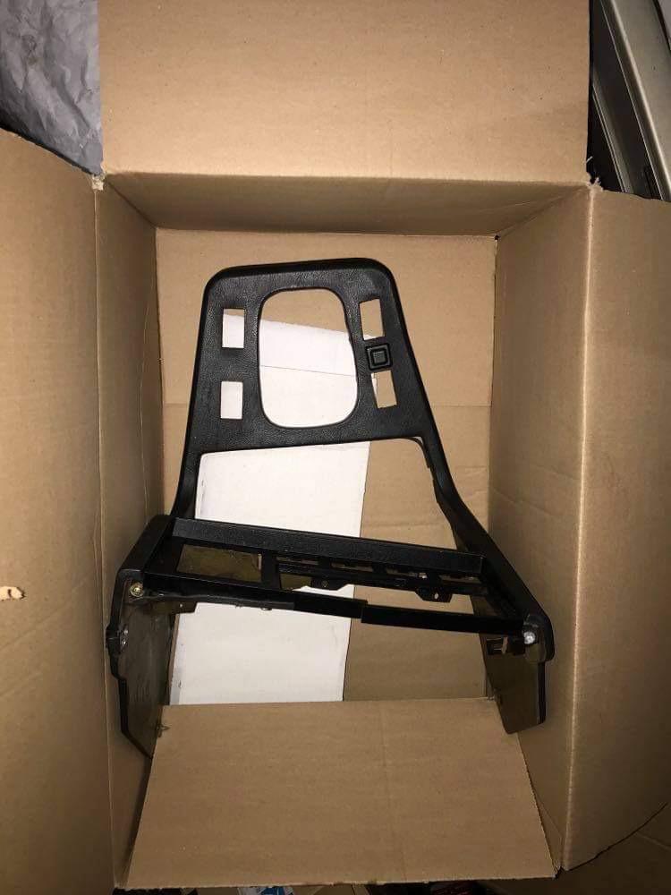

Sinon j’ai encore reçu des pièces ce jour !
C’est Noël !

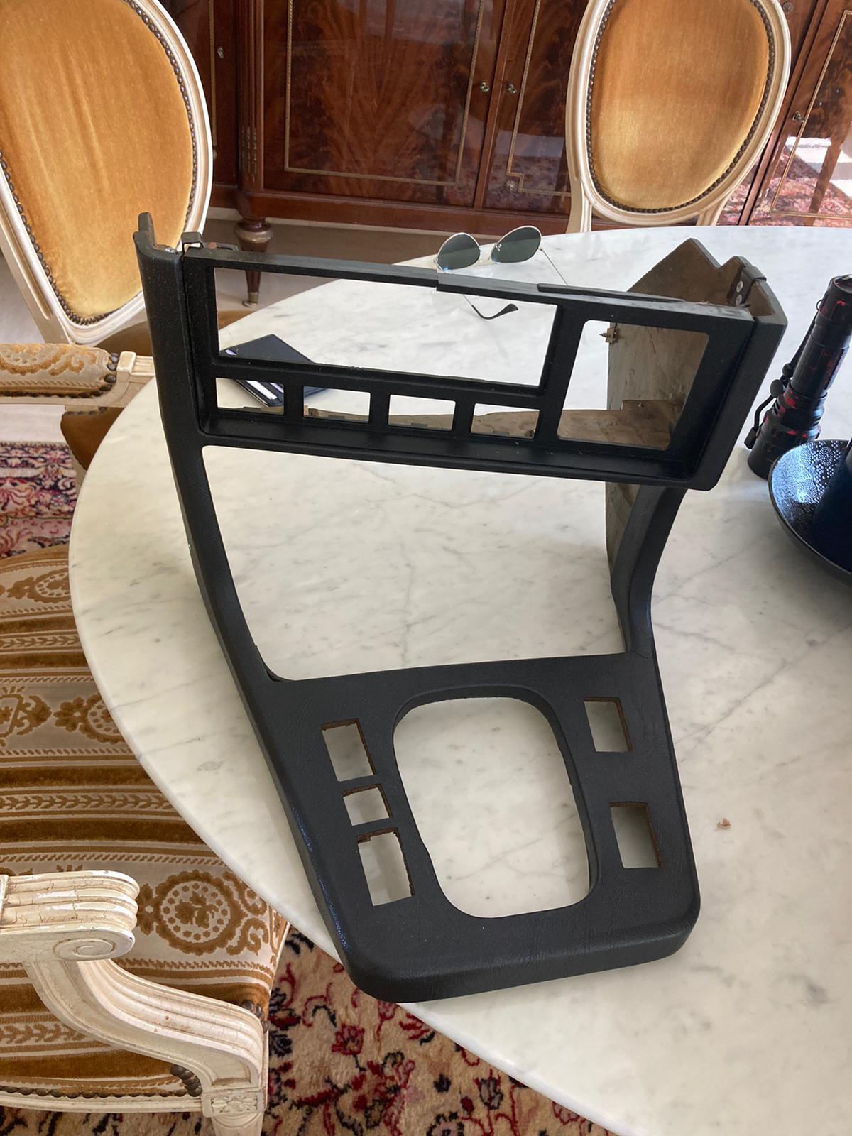

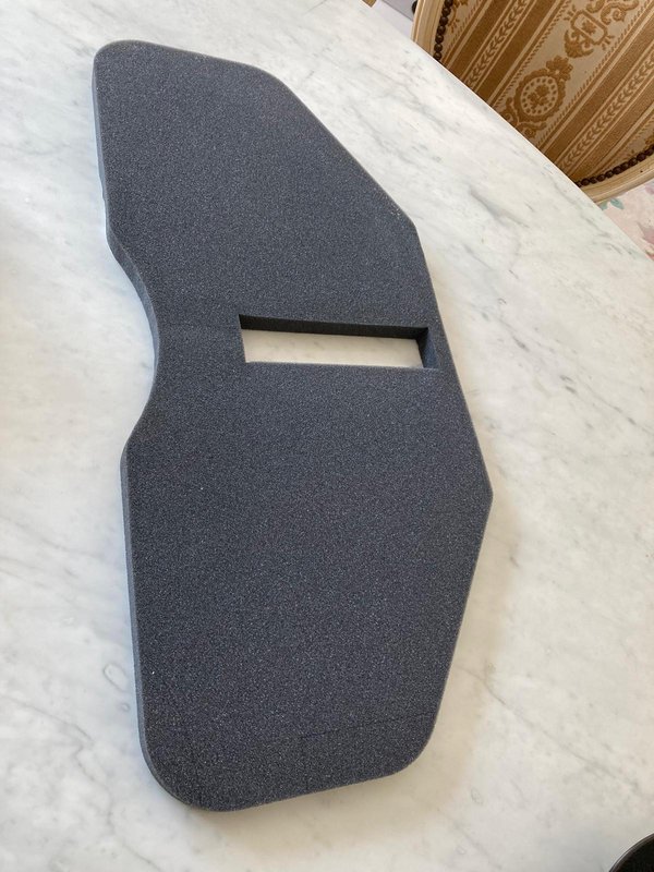

La console centrale et la mousse isolante du compartiment à outils du coffre.
J’ai renvoyé les cardans et je vais faire les balais d’essuie-glace à fond moi même.
Histoire de dire que je fais quelque chose.

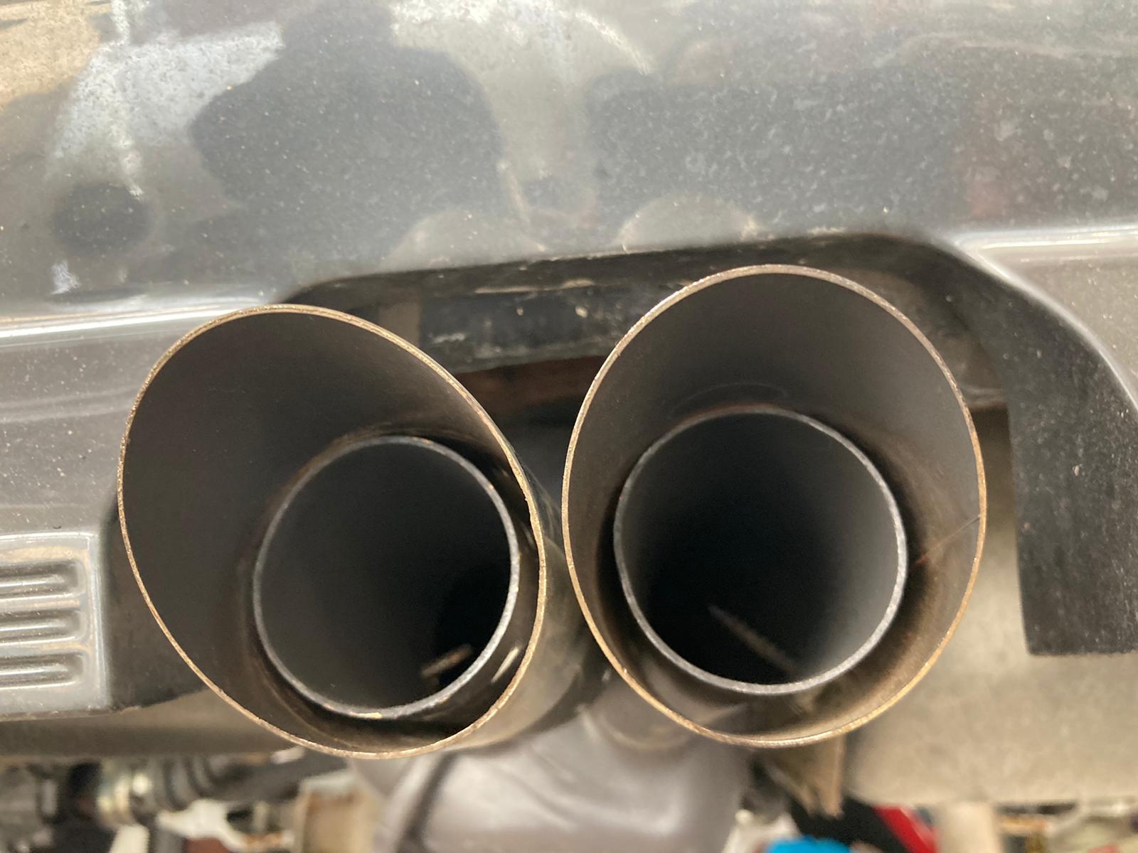

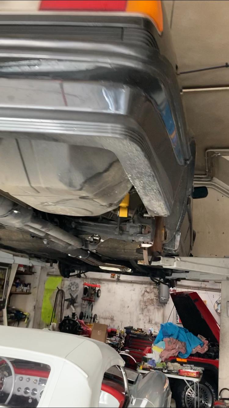

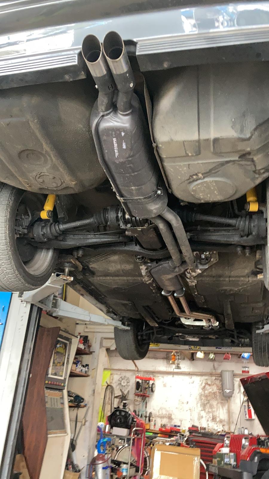

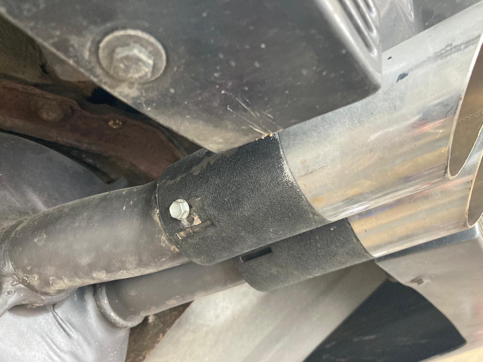

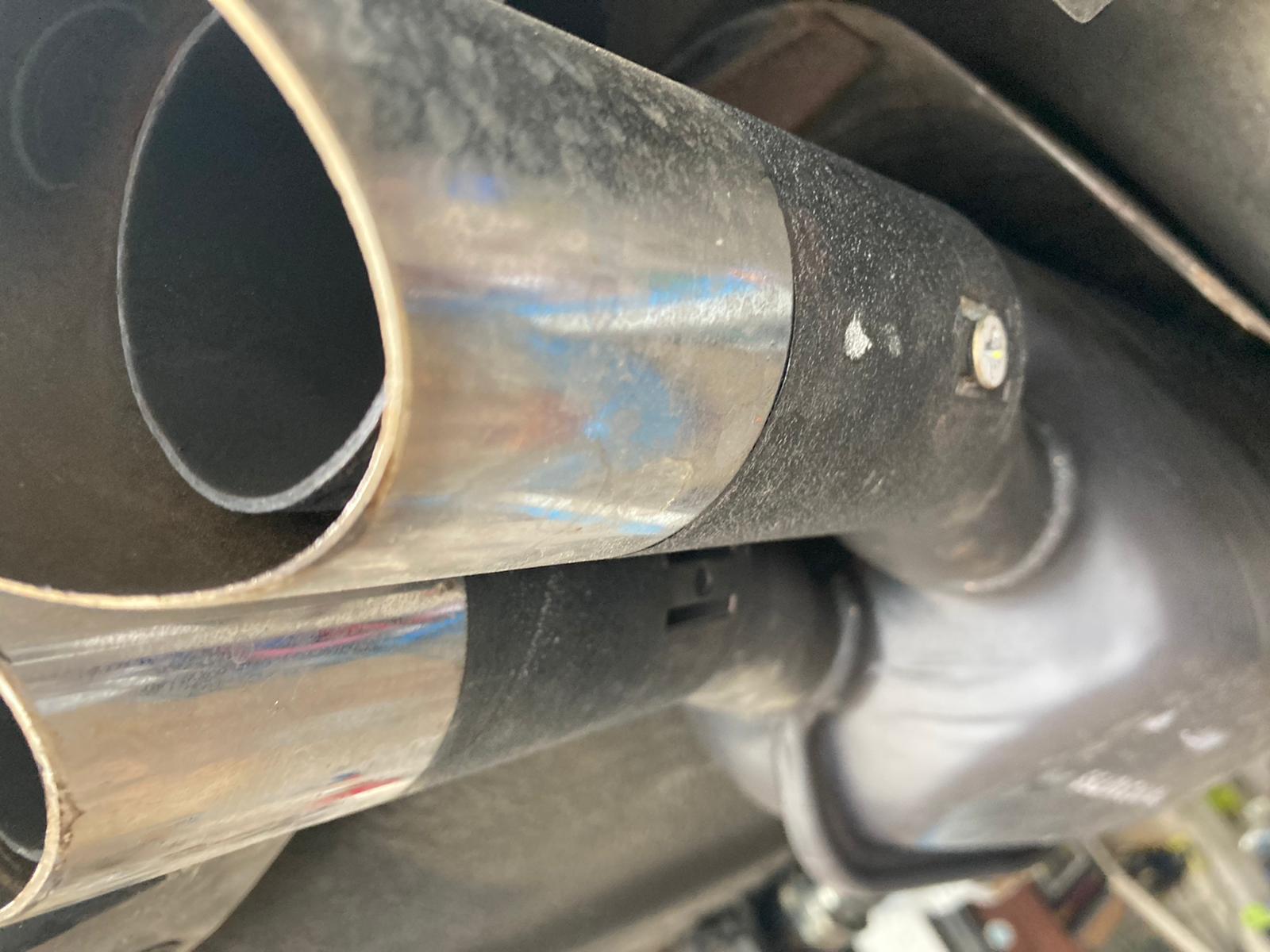

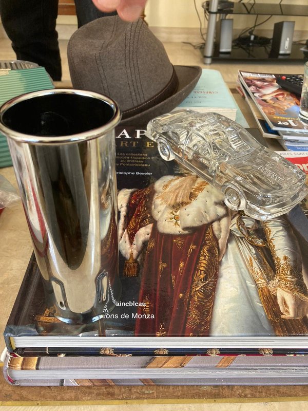

Les cardans sont posés et je me suis rendu compte d’une immondice !
La sortie de pot est fixée à l’arrache avec une vis d’un côté et un boulon de l’autre !!!! Ça m’a mis en colère. On voit les vis qui sont plantés à l’intérieur du pot!!!! J’ai pris la mesure des tubes et c’est du 50 mm.

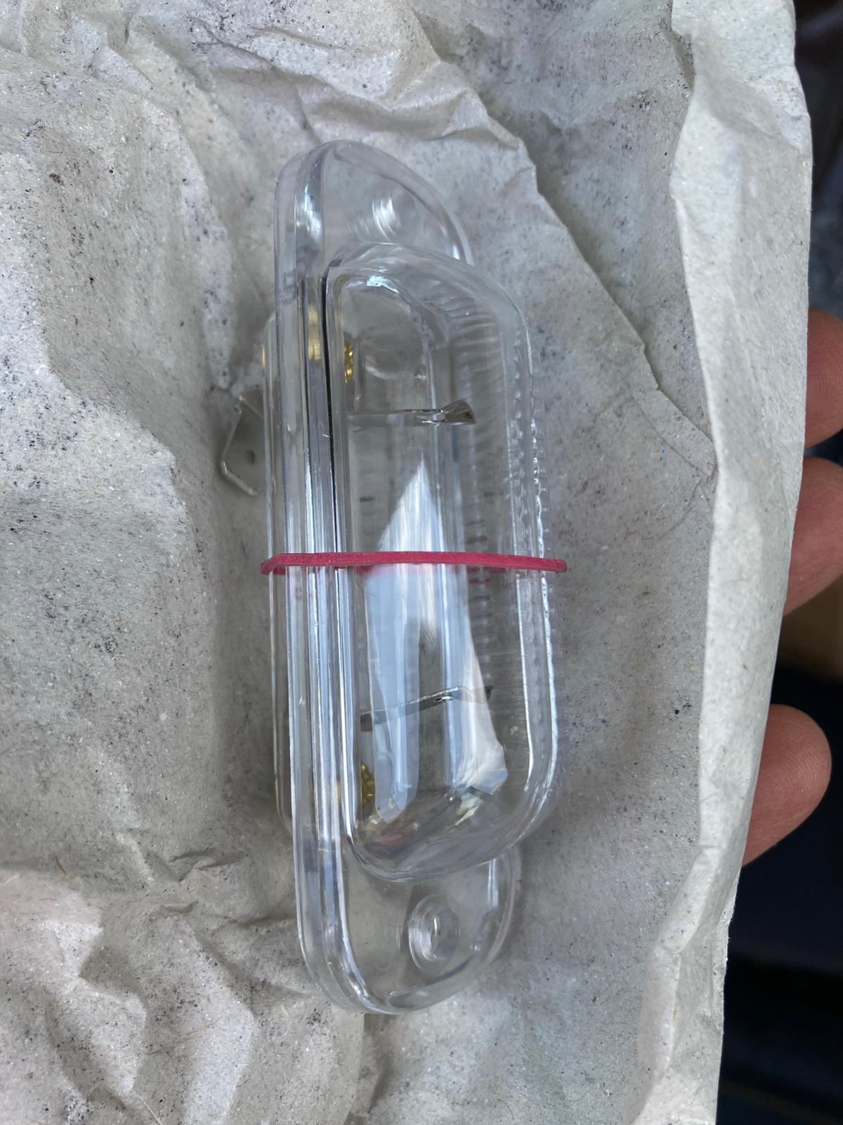

J’ai trouvé le modèle chromé avec la cannelure chez Mercedes. Ils sont identiques ! C’est leur format et même style pour la w114. Une bonne chose même si c’est pas OEM au moins ça aura l’air oem et surtout beaucoup mieux que l’immondice. Pour mémoire les 635 c’est du 43 mm et les M du 45 mm, enfin je crois.

MessagePosté: 21 Avr 2021 18:54
Pour les embouts :
46 mm sur M30 --> Dispo chez BMW
50 mm sur M88 --> Indisponible
MessagePosté: 21 Avr 2021 20:09
Messages: 1388
Ha merci !
Je dois améliorer mes connaissances lol
J’ai pris les mercedes car j’ai pas trouvé mieux.
J’aviserais si c’est bien mais ça sera pas pire.
Merci pour les explications !
