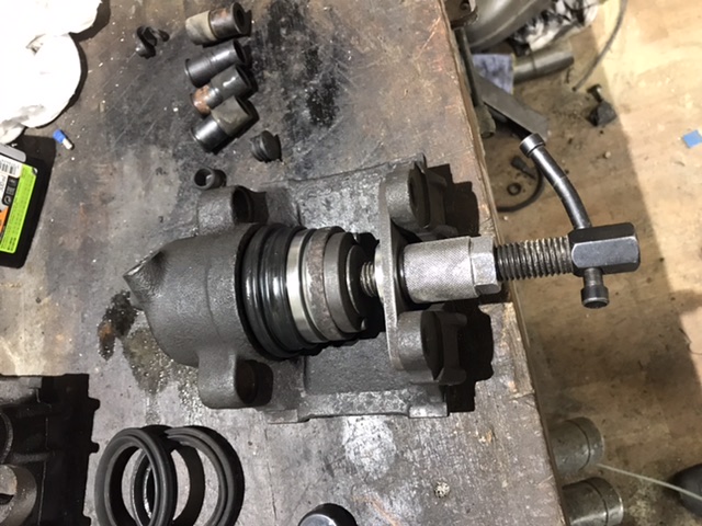

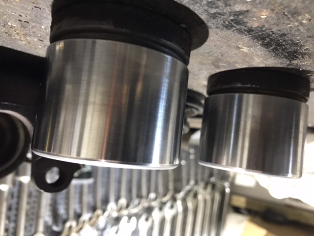

Petite réno des freins de M5 (juste les joints, on est toujours pas la pour faire de l’expo :mrgreen: )

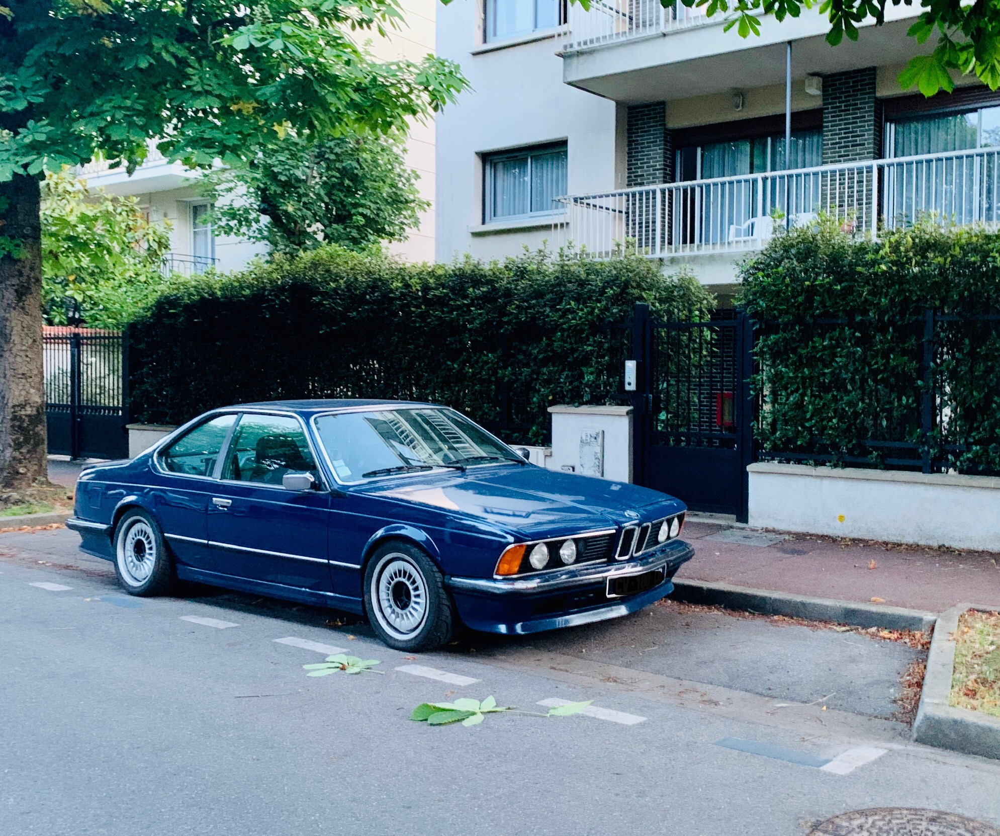

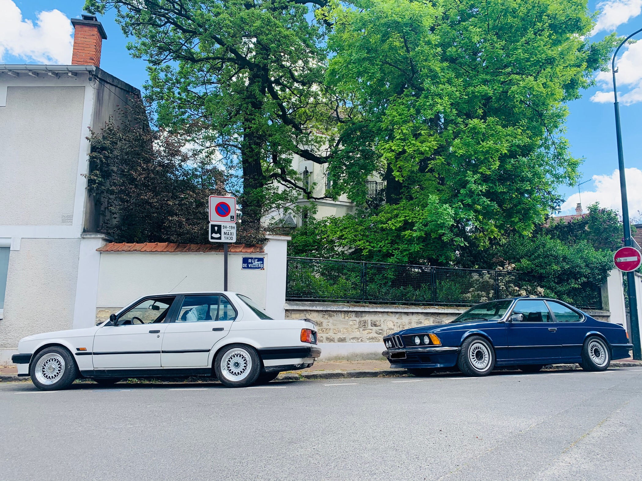

Quelques tofs dans le désordre.

Superbe look, couleur, jantes, jupes sans becquet, bravo
MessagePosté: 27 Mai 2020 14:12
- Oui, le look est vraiment top !
- Jantes, couleur,... rien ne manque 8)
MessagePosté: 27 Mai 2020 16:18
Un parechoc M-Tech :pouce:
MessagePosté: 28 Mai 2020 10:42
Content d'avoir des nouvelles de ton auto ! Les turbines c'est quand même la classe 8)
Toujours pleine satisfaction de l'auto alors, puisque tu ne l'as pas vendue :wink:

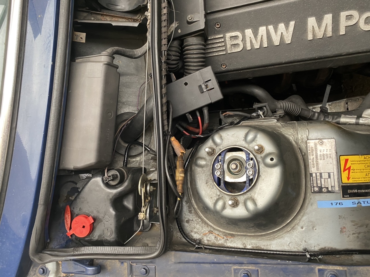

Mise en place d’un bocal de superdetergent pour remplacer le gros bocal de lave glace.

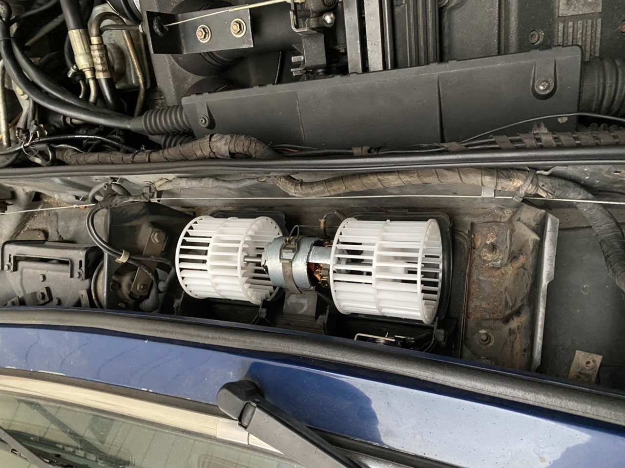

Remplacement de mon ventilateur d’habitacle qui commencait à grogner. Dispo chez bmw, par contre attention la douloureuse... :roll:

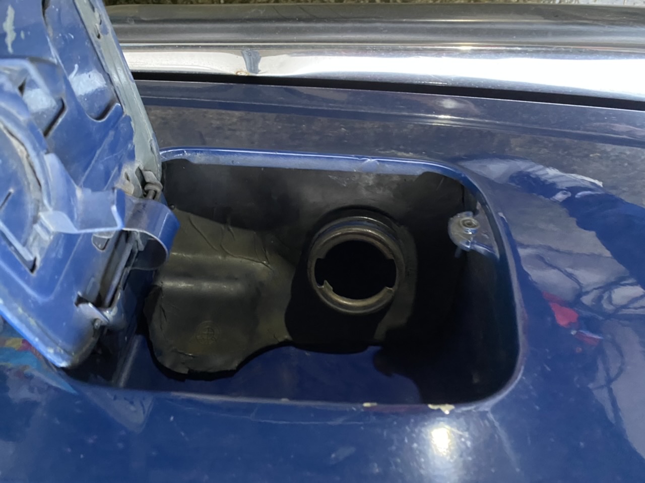

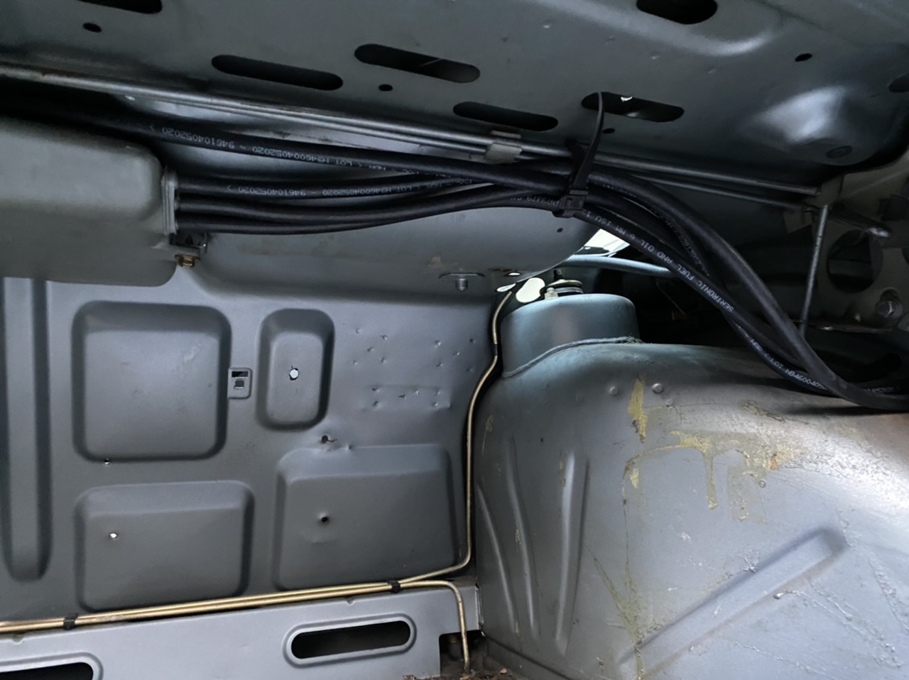

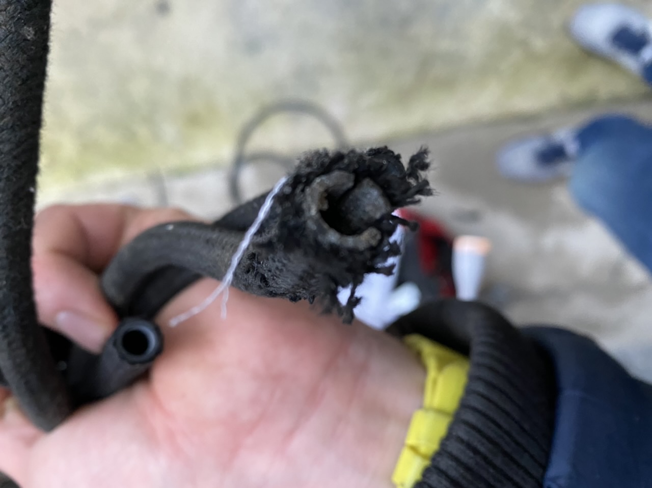

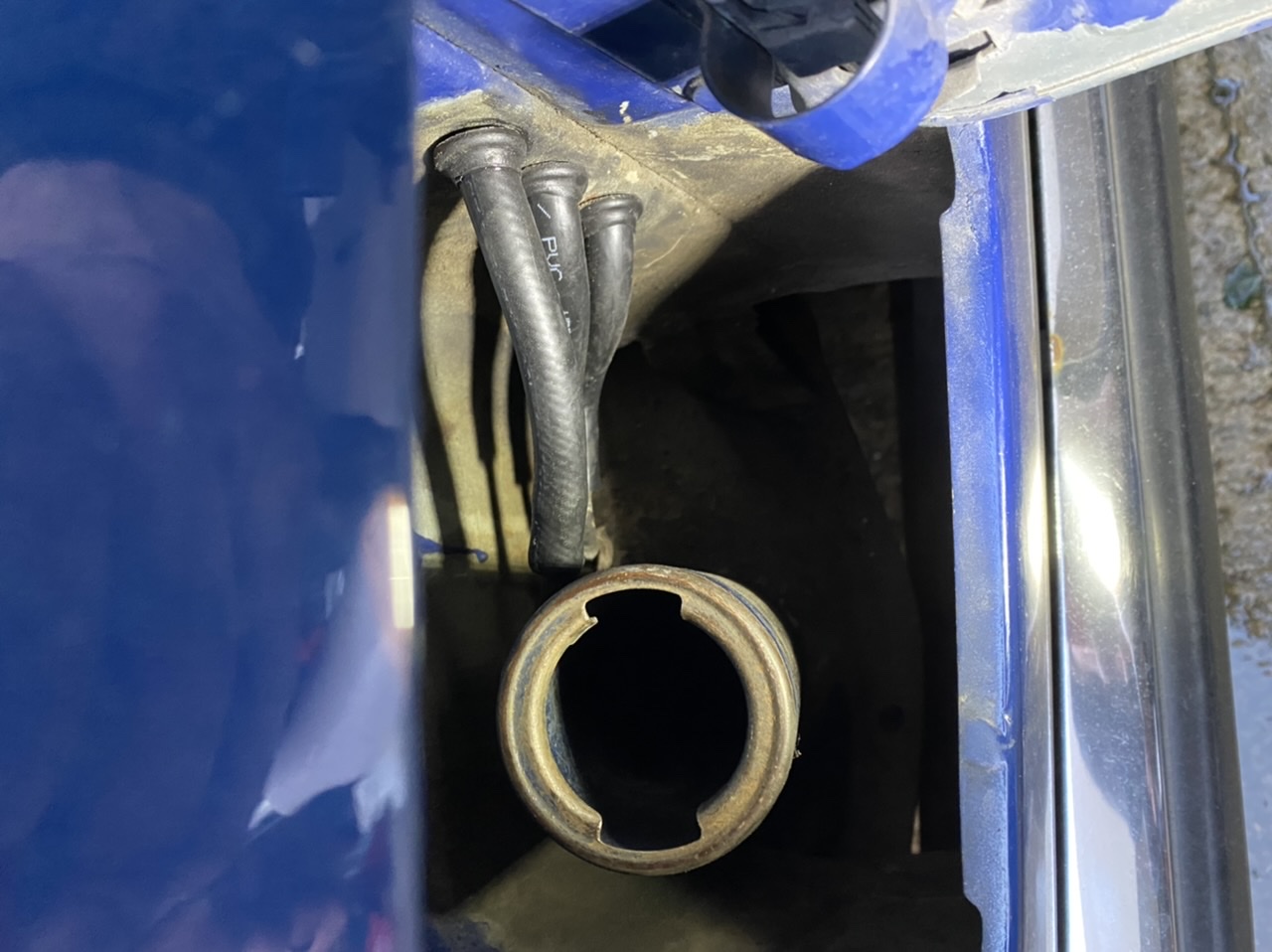

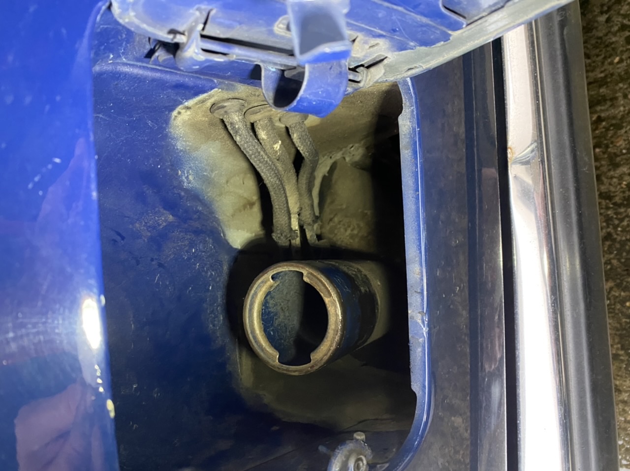

J’avais aussi de l’essence qui débordait quand je faisais le plein, :saoul: j’ai vu que cela pouvait provenir des durites d’essence du « vase d’expension » du reservoir, donc je les ai changé.

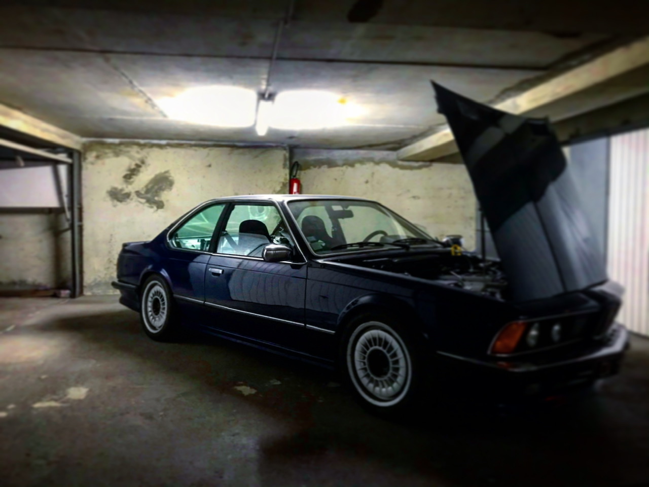

Une petite dernière :mrgreen:

Yes, des petites modifs sympa... Pour le bocal de super détergent c'est parfait, suffit juste de changer un petit fil sur le commodo de lave glace normal et hop :p

Salut Be_Fa ! Content d'avoir de tes nouvelles 8)
Le capot est trop long maintenant, tu ne vas plus pouvoir le fermer :lol:

La classe, je pensais à le faire, maintenant il faut que je le fasse :10:
