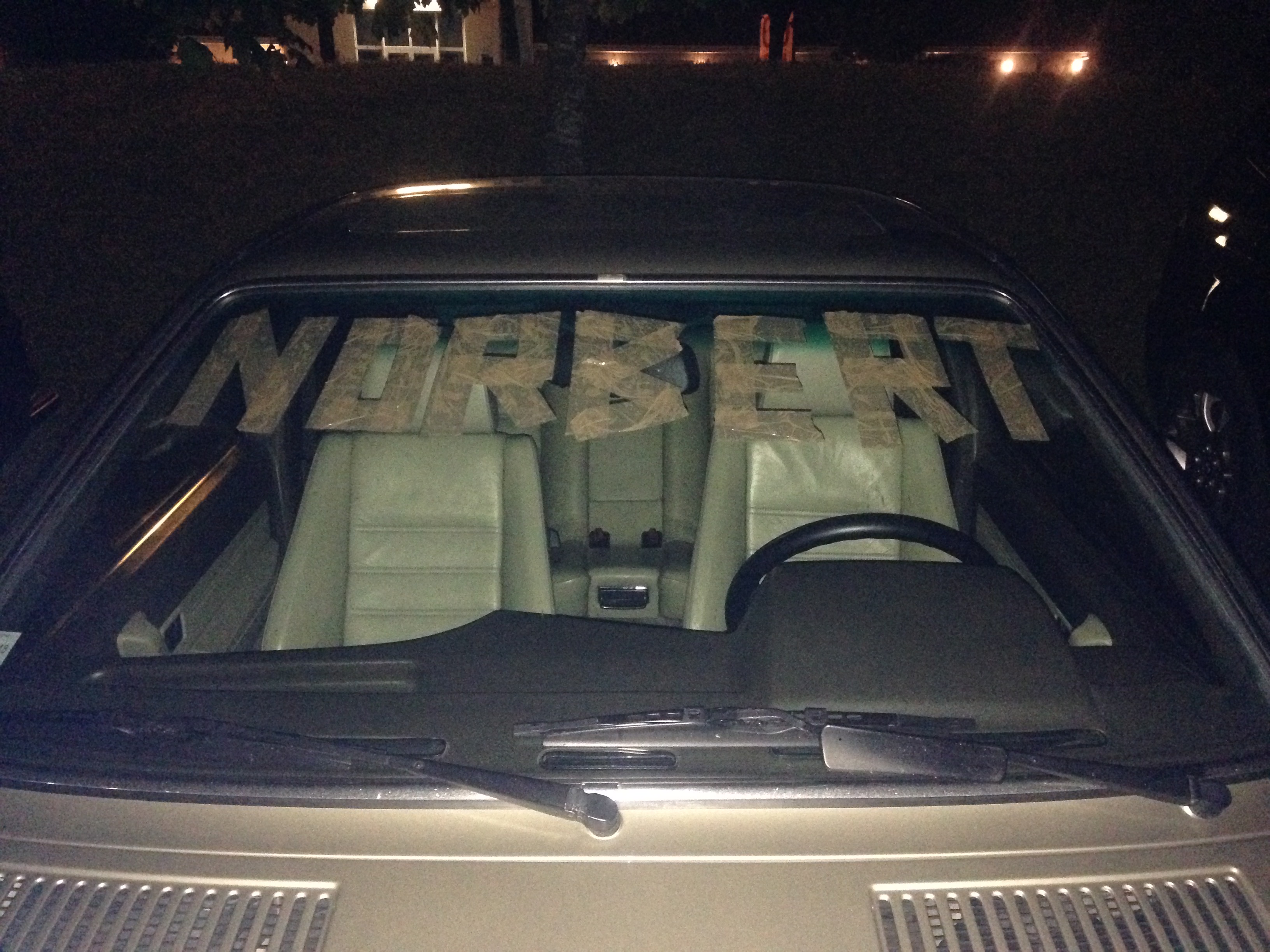

Ce que ne dit pas Harry, c'est que le bandeau du pare-brise de son modèle est quand même un peu spécial. Il a pris le dernier exemplaire en stock ... désolé :mrgreen:
IMG_0554.jpg [ 1.31 Mio | Vu 14057 fois ]
