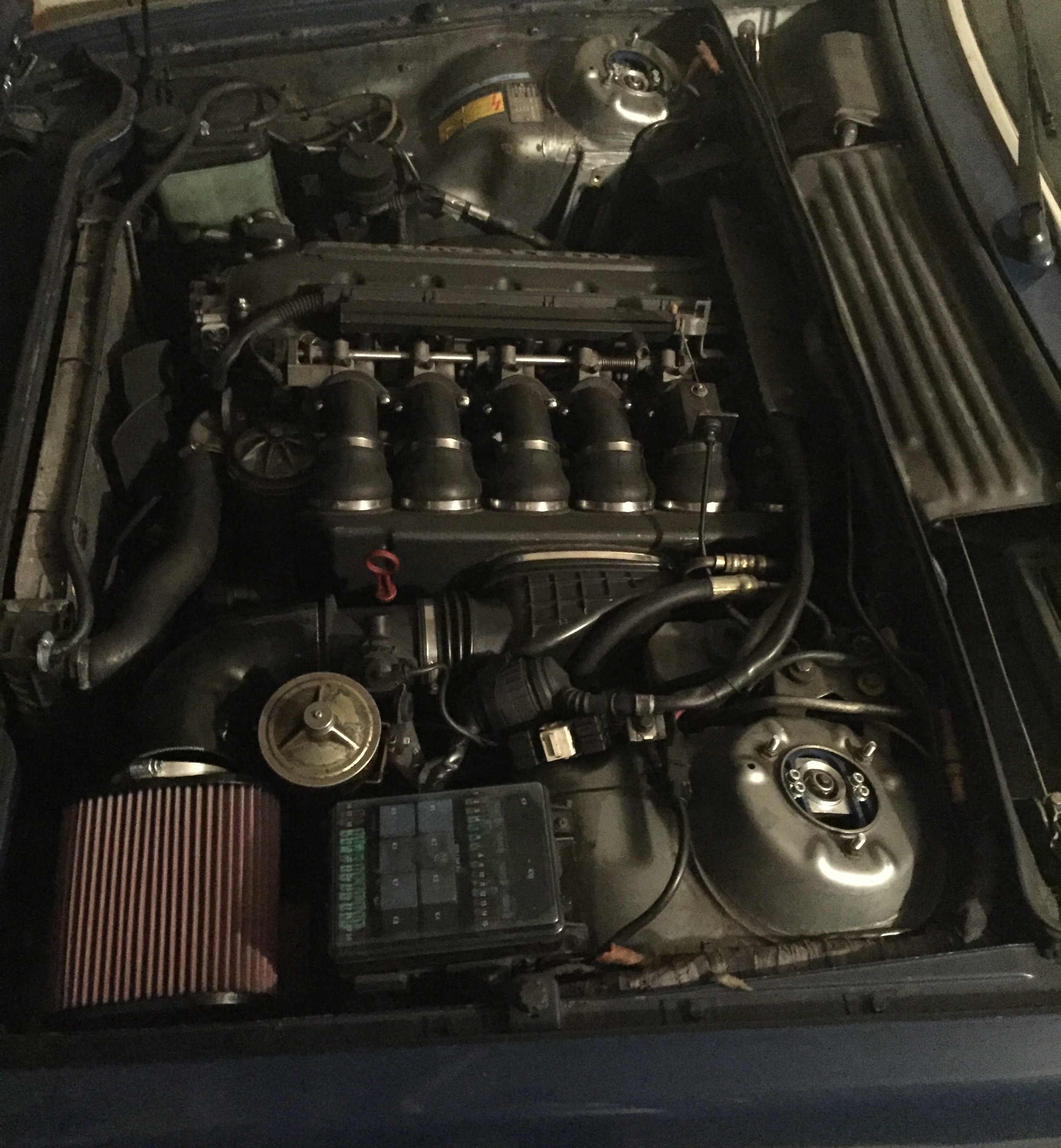

J'ai juste eu le temps de monter mon spal électrique. (en plus du visco) que j'ai branché sur le faisceau d'origine.
Photo en cours de montage.

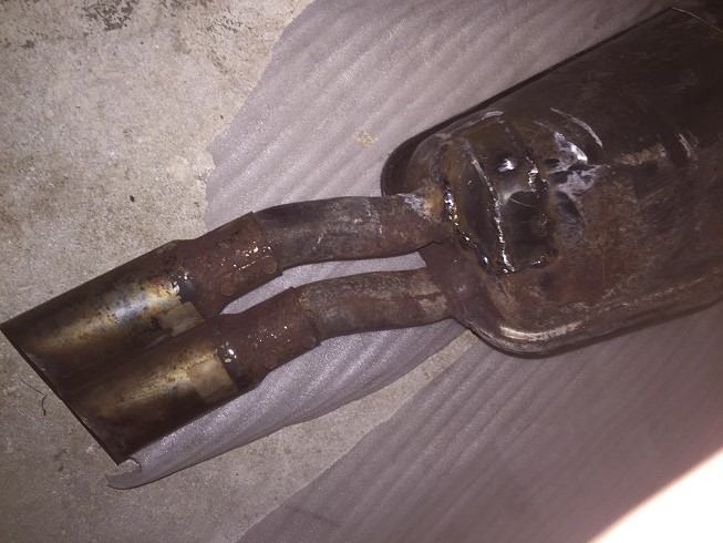

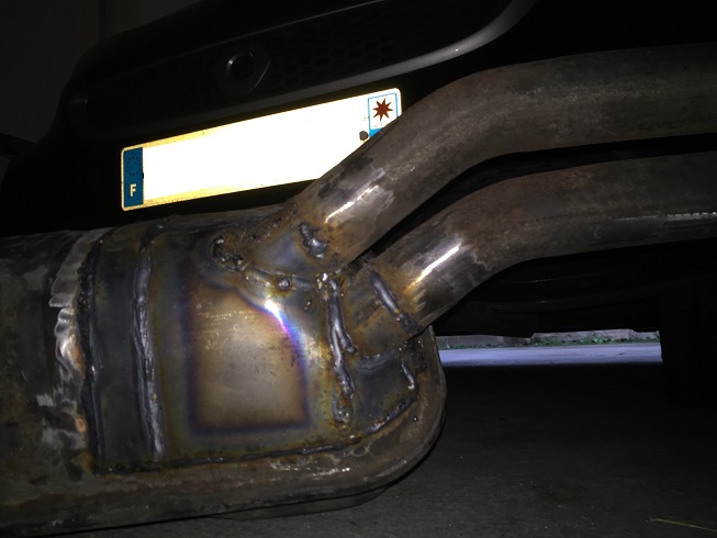

Sinon réparation et renfort de la ligne qui s'était coupée en deux !!! :lol:
Elle s'était sectionnée à l'entrée du silencieux !! les deux tube coupés nets!!

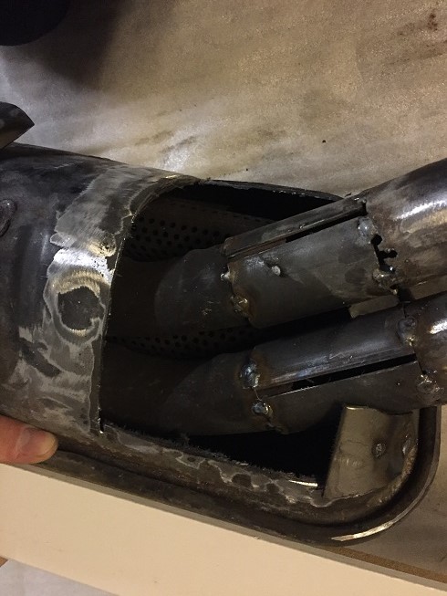

Les deux tubes qui rentrent dans le silencieux avaient complétement disparus sur 5 cm à l’intérieur du silencieux :shock: :shock:
Ouverture mise en place de deux tubes pour prolonger la disparition des tubes à l’intérieur.
IMG_2073.JPG [ 97.67 Kio | Vu 18529 fois ]

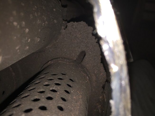

Photo de la cloison interne.... sans commentaire lool !!
IMG_2075.JPG [ 73.43 Kio | Vu 18529 fois ]

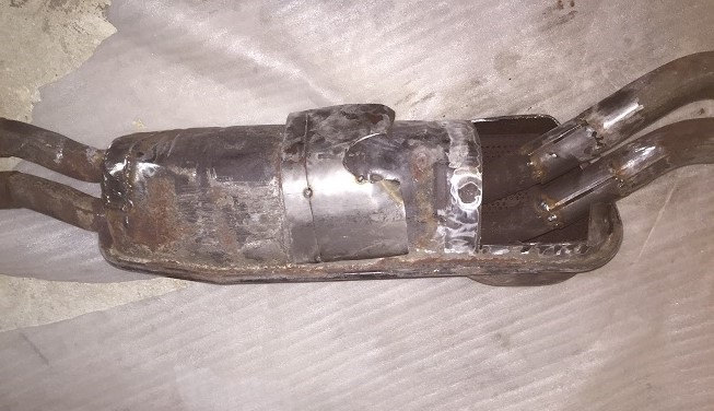

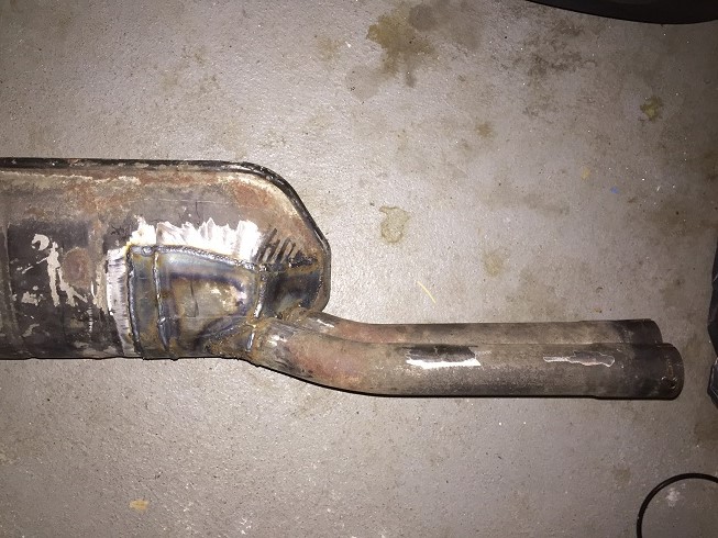

Ressoudage, ajout de matière>>
IMG_2076.JPG [ 115.71 Kio | Vu 18529 fois ]
Un trou à l'arrière rebouché aussi :wink:
IMG_2077.JPG [ 108.68 Kio | Vu 18529 fois ]
Voila ça donne ça >>
IMG_2082.JPG [ 130.31 Kio | Vu 18529 fois ]
C'est pas du travail d’orfèvre, mais ça devrait tenir. :10:
IMG_2084.JPG [ 91.78 Kio | Vu 18529 fois ]

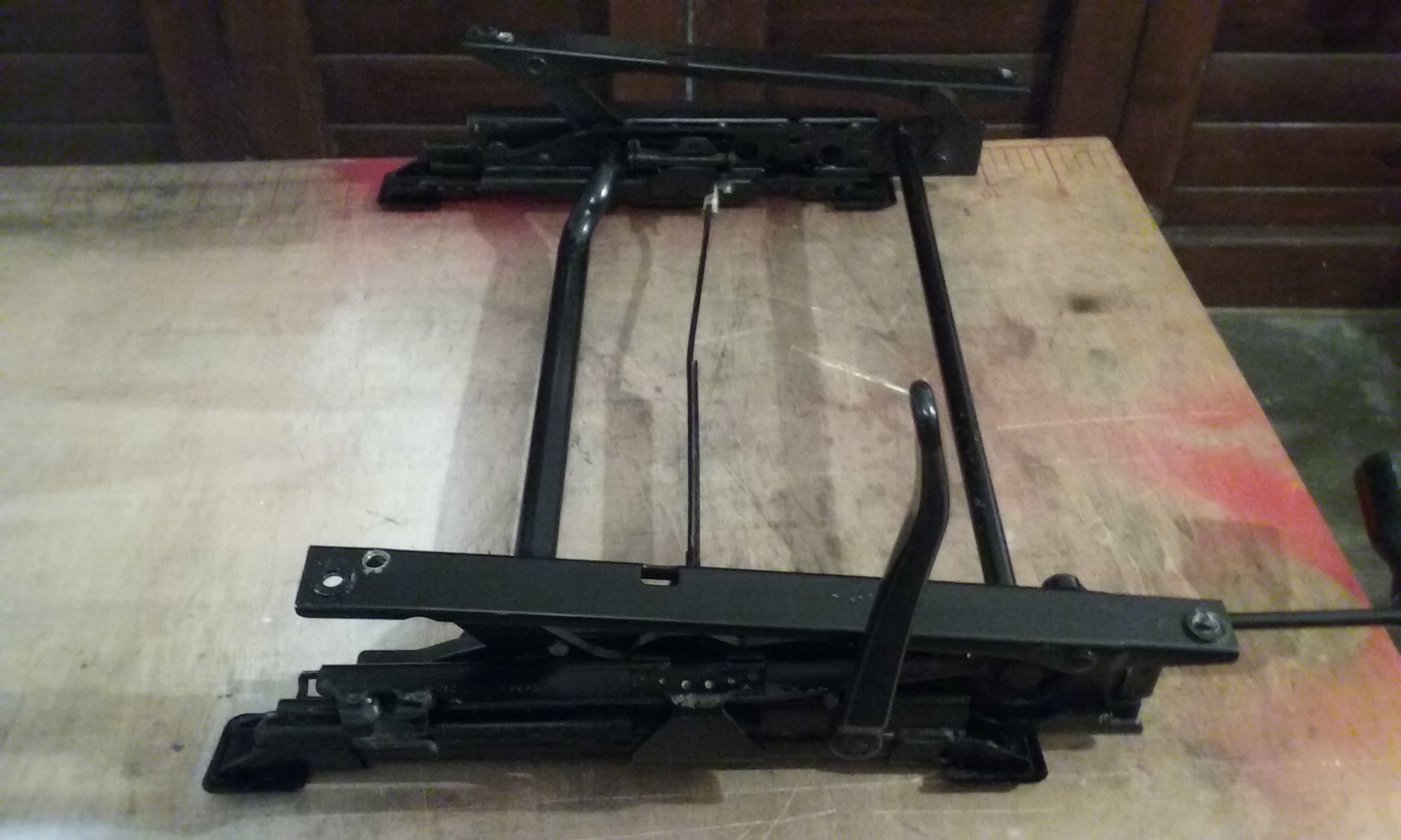

Mise en place d'une platine réglable en avance et hauteur !!!! (avec mes 1m93, ça sera plus pratique si quelqu'un de plus petit essaie ma voiture... :pouce:
20160325_175019.jpg [ 974.85 Kio | Vu 18423 fois ]
(Merci jacques pour la platine)
Mise en place d'un filtre à air (K&N, au dimensions maxi) !!!! :mrgreen: (impossible de faire une boite à air, pas assez de place a cause du bloc ABS délocalisé.)
Je vais essayer de cloisonner un peu le filtre par contre. Voir même lui faire un cache au dessus, (Je trouve que ça fait tuning les cônes comme ça).
Juste posé à blanc.
