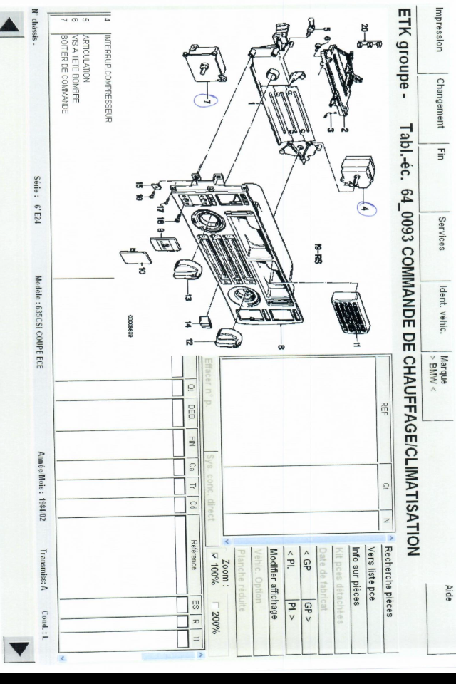

Et fin : :pouce:
image.png [ 724.86 Kio | Vu 5534 fois ]

Et pour être complet : la jauge température joue au yoyo !!!
Quelle pièce commander ?
Je n'ai pas de référence pour le coup !
Merci :pouce:
Nico
 Sujet du message: Re: Le Requin Blanc
MessagePosté: 26 Déc 2017 19:38
Ben l'etk, c'est l'ensemble des vues éclatées des pièces détachées.
Avec ton code VIN (les 7 derniers chiffres du no de série), tu viens ici :
http://www.realoem.com/bmw/fr/select
Tu rentres donc ces 7 chiffres dans "numéro de série", et tu trouves toutes les planches de pièces qui concernent ta voiture ! :D

Sixrocco, tu as toute ma reconnaissance 👍
J'experimente dès demain et vous tiens au jus.
Encore merci !
MessagePosté: 27 Déc 2017 11:04
De rien ! :wink: Tu as intérêt à apprendre à consulter les vues éclatées, si tu veux faire parfois de sérieuses économies...! :mrgreen:

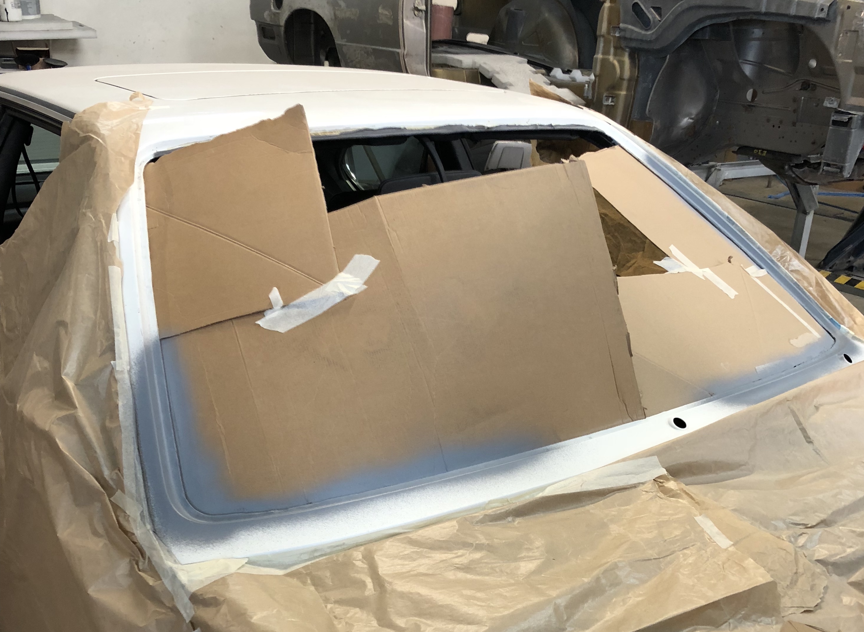

Quelques nouvelles de ma 6 :wink:
Les problèmes d’infiltration n’étant pas résolus par les travaux effectués sous la voiture, la baie de pare brise a été incriminée et «un nouveau chantier » engagé.
Je croise les doigts...

J'ai eu aussi, il y a quelques temps, un problème d'infiltration ; je me cite (toute modestie mise à part ! :lol: ) :
"A priori, mes problèmes d'infiltration venaient des gros passe-fils en caoutchouc, que l'on a dans le compartiment moteur, de chaque côté, dans le prolongement du pare-brise quand le capot est ouvert.
Je les ai re-étanchéifié avec du joint silicone ; le résultat n'est pas très beau, je le reconnais :oops: mais a le mérite, apparemment, d'être efficace"
Voici le sujet : viewtopic.php?f=3&t=5567

Merci pour le conseil Sixrocco :pouce:
Je fais passer l’info à « mon » mécano !
Et félicitations à toi pour le travail accompli :10:
Je crains devoir passer par les mêmes étapes le jour où j’oserai enlever l’intérieur...
Quand je me remémore le niveau d’eau que j’avais à l’intérieur... J’ai même failli acheter un masque et un tuba pour poursuivre ma route !! :mrgreen:
