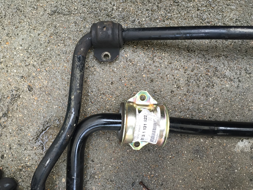

MessagePosté: 23 Oct 2015 12:44
Donc, pas de miracle, ça monte pas sur le support d'origine, malheureusement les supports de M635 ne sont plus vendus. C'est juste une plaque a souder sur chaque longeron, rien de dramatique !! :lol:
J'ai pris la barre, les silent bloc et les cerclage. Montage ce weekend. :10:
En tout cas, elle est vraiment balaise !!!
IMG_0987.JPG [ 488.62 Kio | Vu 18786 fois ]
MessagePosté: 23 Oct 2015 14:17
Les supports (les noirs)qui ne sont plus dispo chez Bm.
MessagePosté: 24 Oct 2015 10:10
Pour sûr que cette barre est bien plus costaud que celle d'origine.
Ce qui est bizarre, c'est que toutes les M ne l'avaient pas d'origine. (19 mm au lieu de 25 d'origine de mémoire)
La mienne ne l'avait pas et à un Sharkfest, on a vérifié et deux autres ne l'avaient pas non plus.
En tout cas, cela rigidifie bien le train avant. Je ne peux le quantifier car j'ai fait l'opération en même temps que la pose de Powerflex et d'un kit suspension Alpina.
Mais l'avant était bien plus précis
